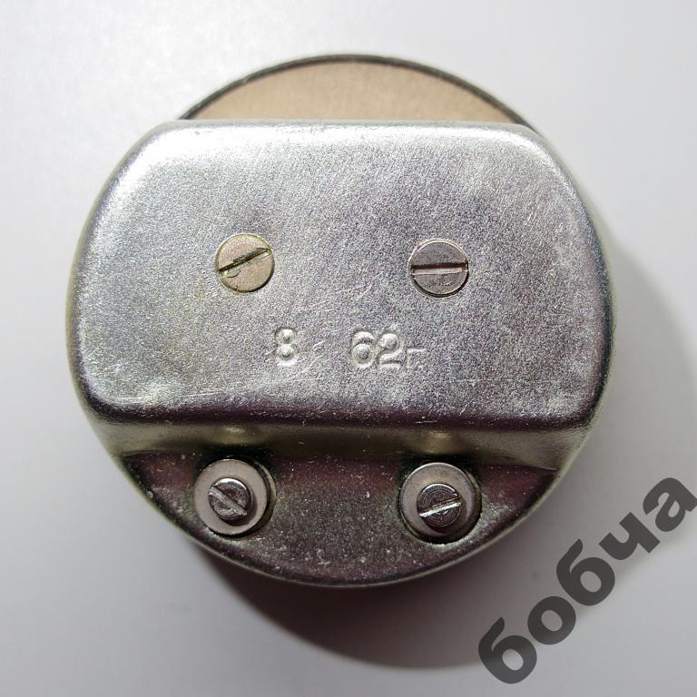

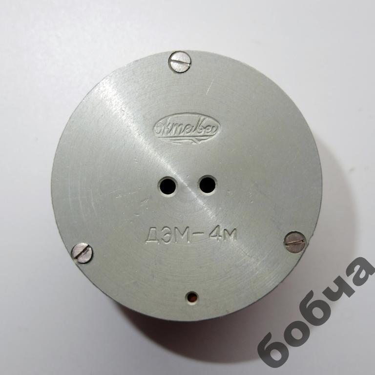

2. Капсюль ДЭМ-4М

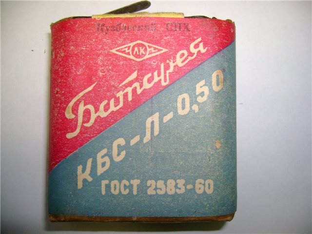

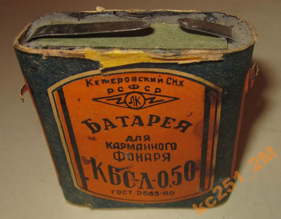

3. Батарейка КБС-Л-0,50
