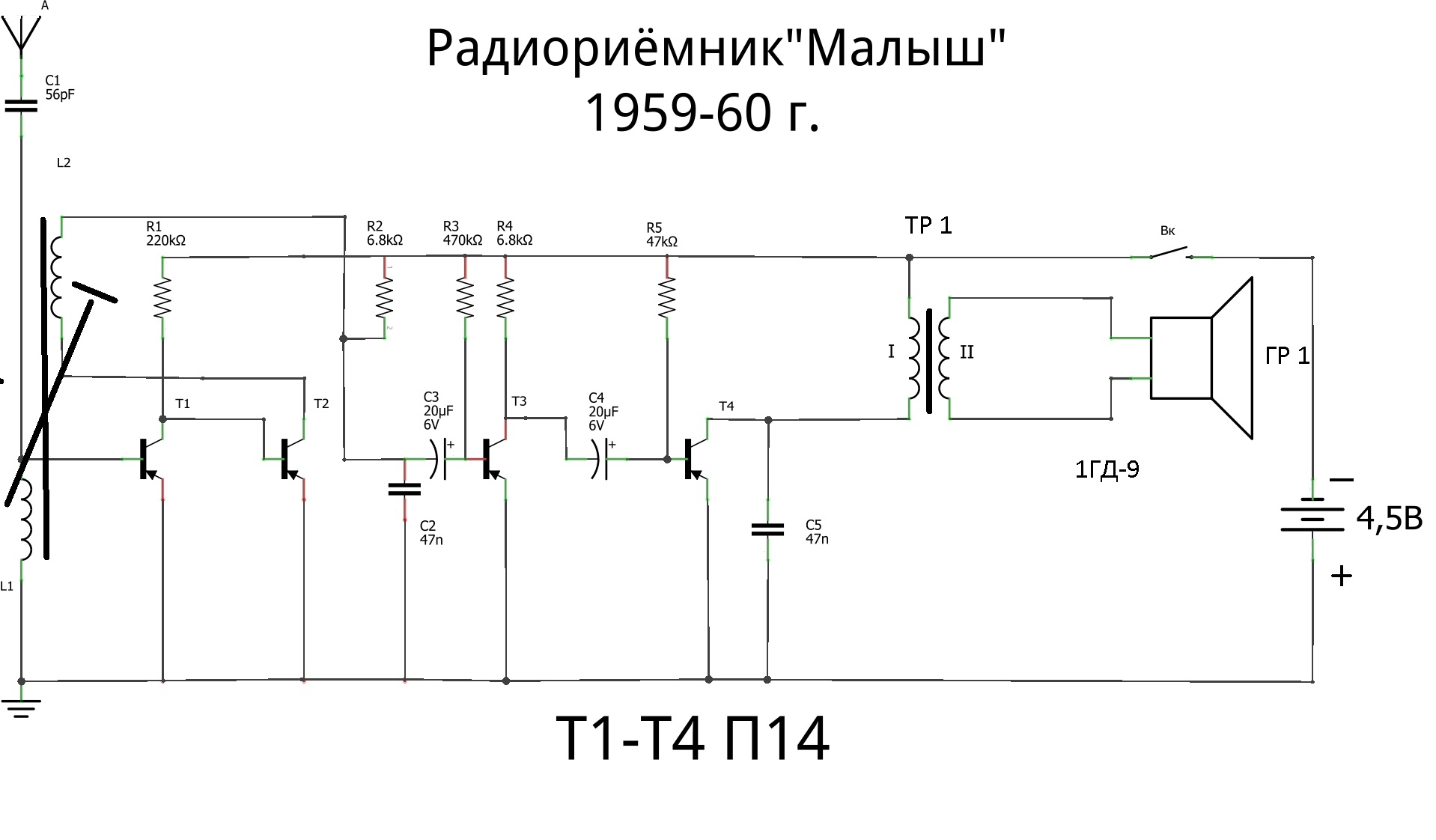

Вот и схемку раскрыл

Олег, параллельно переменной индуктивности еще конденсатор должен быть.
Спасибо,будем искать.

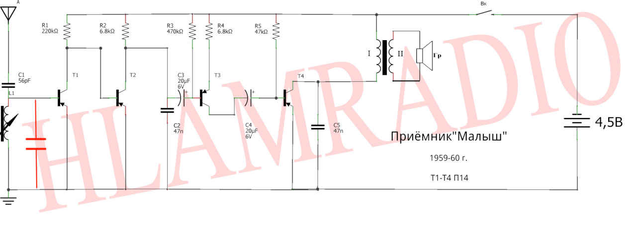

Вот,с Сергеем Ш.,раскрыли схему по новому

А-а-а, так он еще и регенератор :) !...

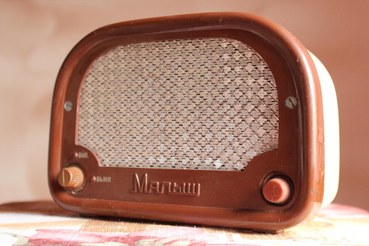

Включил-работает.В Москве ничего не поймал на антенну 4 метра.Надо везти на дачу.Похоже приёмник промышленный и использовался как радиоточка на 1-2 программы.

Промышленный это на мой взгляд точно, возможно конструктор заводского производства, как уже коллега выше предположил.
Но не "радиоточка" - просто диапазон достаточно узок, если ДВ - так можно сразу на полку ставить, во всяком случае в Москве.

Судя по П14 - ДВ. На полку и любоваться.
