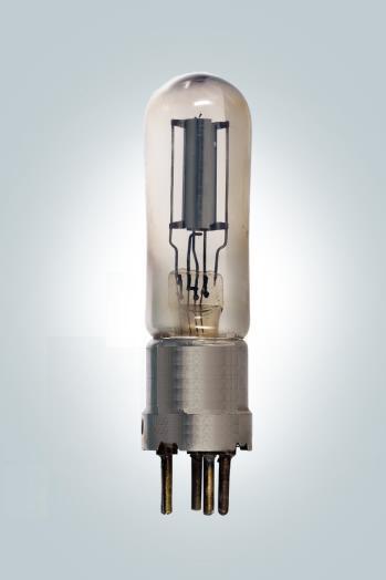

Нижнее фото - новодел, работоспособная копия с лампы УВ, с экземпляра, хранящегося в Музее связи им Попова.
Недостатки по сравнению с оригиналом - на цоколе нет значка "РЛ".

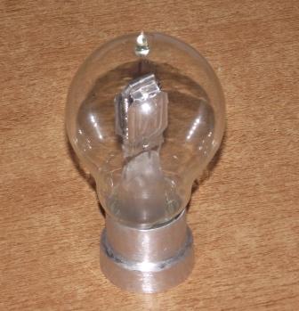

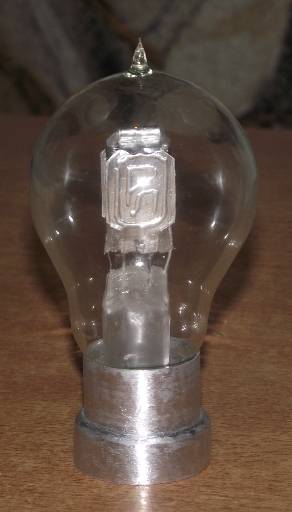

Спасибо большое за информацию.
Примерно так ( анод из алюминия, соединения скруткой) я и делал её рабочую копию, около полугода назад. :)
Очень хочется, что бы аппараты соответственно смотрелись, ну а настоящих ламп того периода естественно не хватает.
Тем более рабочих, а тем более - таких :) .
Но, остановился по следующим причинам:
Мне не понравилось, как анод выглядит - я его вручную выдавливал из алюминиевого листа.
Нижняя крышка для алюминиевого стаканчика - у неё не просто отверстия под ножки,
но есть и отверстия для проводов - как точно это дно выглядит, я не знаю.
Естественно, были сложности с надписями "*Made in Russia *РАДИОЛАБ" и выколоткой обозначений ножек.
Да и делал по не очень качественным фотографиям.
Но, самый большой вопрос - это под какую именно зависимость анодного тока от напряжения на сетке эту копию подгонять.
Самый простой ответ - под французскую (French) армейскую приёмную лампу того периода.
Ведь в Нижнем свои лампы подгоняли под них.
А режим приёмной французской лампы, при анодной напруге 80 вольт, анодный ток должен быть 2,5 ма.
И при этом токе она должна иметь коэффициент усиления напряжения около 9.
