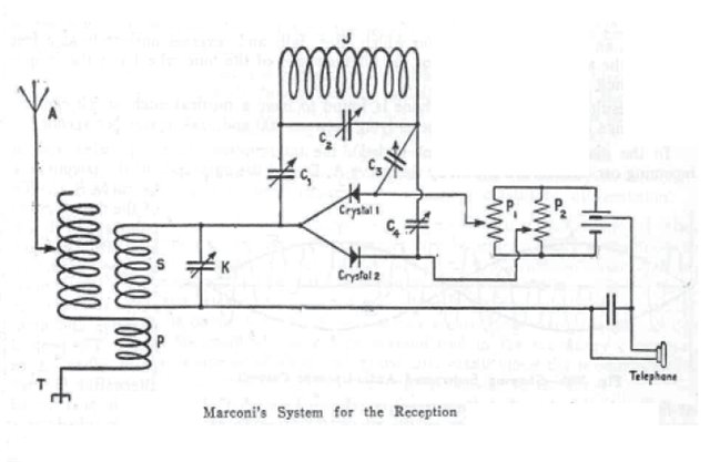

Но вернЁмся к нашим кристадинам-лосевлайтам. Вот схема из патента инж. H. J. Round
Счас я еЁ перечерчу для удобоваримого чтения, а пока прошу камрадов предложить диапазон (я думаю 80 м любительских 3-4 мгГц) там бывает много мощных CW передатчиков, а по краям есть и АМ. В кач-ве детекторов есть у меня толИка каких-то туннельных, но очень старых (говорят они деградируют от времени).
Знаменитый В. Т. Поляков писал где-то, что в режиме туннельного диода хорошо генерят переходы транзисторов КТ-315. Кремний вроде как не деградирует от времени.
В качестве батарей удобно будет применить самый дешЁвый литий от телефонов мобильных. Или "плоские" батарейки. Их недостаток в одноразовости.
Пока главный вопрос: ДИАПАЗОН?

Ну зачем же зачем же "подтасовывать карты"? :D
Приведенная схема к кристадинам никакого отношения не имеет.
В этой схеме используется регулируемое смещение карборундового детектора.
А два детектора применены для компенсации сильных помех.
Нехорошо вырывать схемы из контенста :wink:
И еще, проф. Бартнев пишет, что эффект "генерации" кристаллического детектора был обнаружен англичанином еще в 1910г.

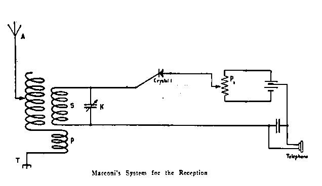

Где профессор это пишет? Эффект свечения да, был обнаружен в 1907 году. Где, кем и на какой частоте был обнаружен эффект генерации? А главное как и чем? Когеррером?
А вот такая схема может иметь отношение ко кристадинам???
