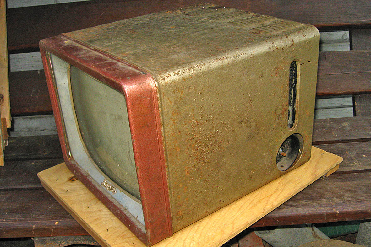

Вроде начало было положено... В общем, годы уже не те! Нет сил, восстановить ЕДИНСТВЕННЫЙ железный телевизор из СССР... - ЗАРЯ! Пролежал он у меня лет 10 ... Принял решение подарить Геннадию Петровичу... ( 70 летите которого было 4 июля 2016 года!). Это был САМЫЙ дешёвый телевизор на 35 кинескопе...168 руб.

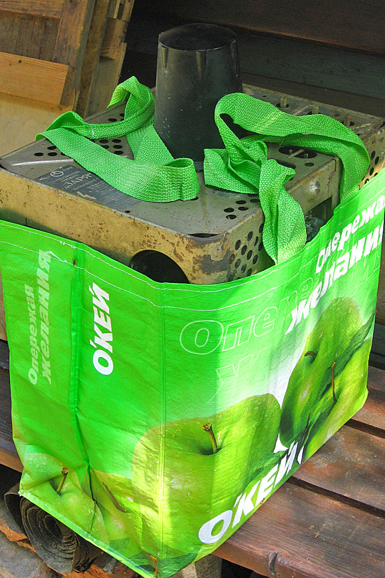

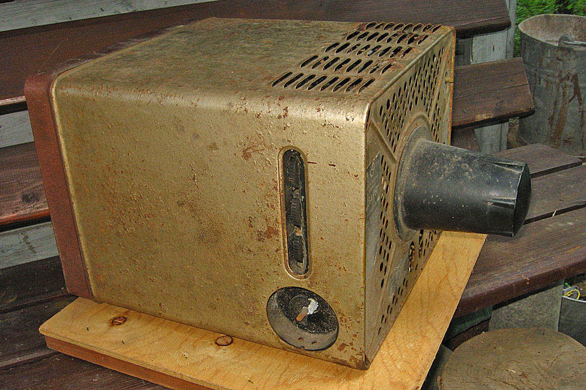

Телевизор приехал в Переславль Залесский.

Дас ист эст ле мегаржувчина :shock: — придётся всё смывать и перекрашивать, после чего придёт эксперт с толщиномером и скажет, что телевизор-то битый!
А. Лизунков, и ещё снимет видеоролик и зальёт его на Ётубе, заявив, что пробег у телевизора безбожно скрученный!
… это я видеороликов про подержанные автомобили пересмотрелся :oops:

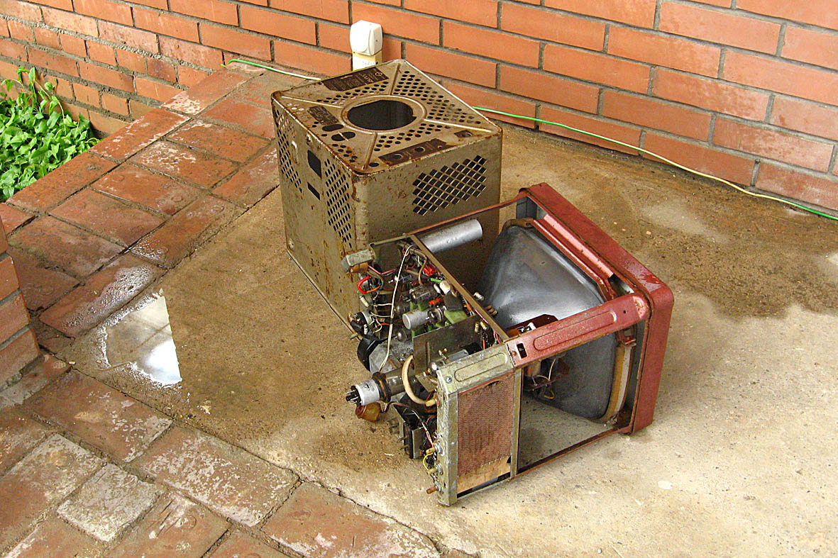

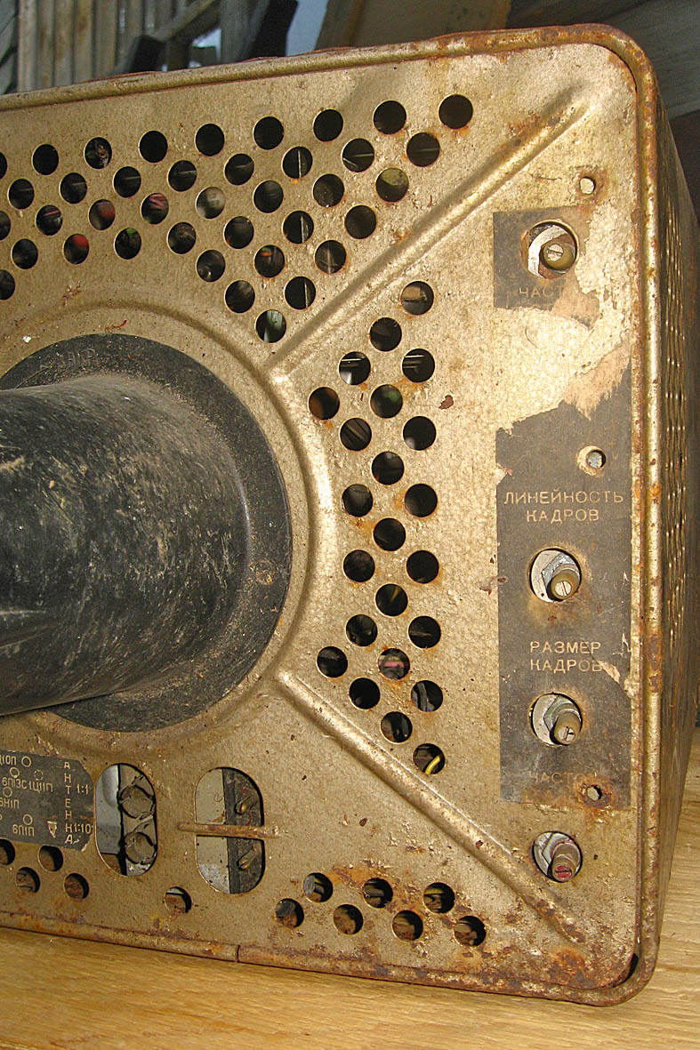

Про этот экспонат мнение было двояко: 1. Геннадий Петрович первоначально высказался..." Мы его поставим , как экспонат эпохи, ничего не трогая!" 2. Но любопытство преобладало... было произведено "хирургическое" вскрытие! И о други! Здравый смысл перевесил. В результате консенсуса, было принято решение! ВОСТАНОВИТЬ, до рабочего состояния! И это правильно. Ведь после этой модели , самый "бюджетный" был только "Рассвет", но это уже другое поколение , да и кинескоп 40-й!
Вот теперь на мои плечи легли обременения... ведь по телевизорам 50-х и 60-х, я руку "набил". Первый самодельный ведь мной был собран аж в 1968 году. Мне было тогда 17 лет.
http://www.radiomuseum.ru/I-151/vi7%20arhiv/index.htm
Короче, запчасти мне предстоит изыскивать... ТВС, БТК, ТБС, ОС-70, ДГЦ-27 (Д7Ж), ПТП - ( самая сильная головная боль, ПТК , а тут ПТП на 6Н3П, кошмар какой то). Процесс пошёл. ТВС-А, БТК, ТБС и ДГЦ-27 уже нашёл. Осталось малое. Вроде есть ОС-70. Ну с радиолампами проблем нет. Их есть ...несколько ВЁДЕР!
Самая коварная деталь ПТП!!! В руках не держал, даже не видел живьём! Ну да ладно. Преодолеем.
Вы это серьёзно?
Для специалиста, набившего руку на теликах 50-60-х годов это говорит только об одном.
Специалист липовый!

А я тоже в теории знаю, что ПТП это всегда ПТП-5 (переключатель телевизионных программ на пять положений, то есть пять программ), в отличие от ПТК-12 (переключатель телевизионных каналов на 12 этих самых).
А. Лизунков, но в глаза ПТП-5 я никогда не видел :oops:
наверное, там очень большие плашки? с катушками диапазонов, ведь их должно быть ровно пять, а не двенадцать…
может быть, все ПТП давным-давно заменили на ПТК, и оттого ПТП ныне невиданная редкость?..

У ПТП 12 положений.
5 для приёма телевидения, 3 для приёма радио на УКВ и ещё стоят 4 заглушки, на которых ничего нет.
Насчёт расширенного списка деталей, то я не понял. Они там вообще отсутствуют или они все неисправны?
Например я вижу нечто похожее на ПТП. Или это обман зрения?
