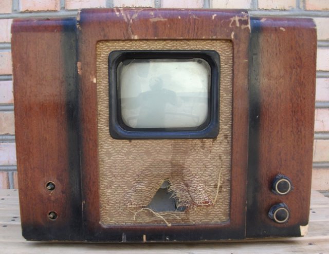

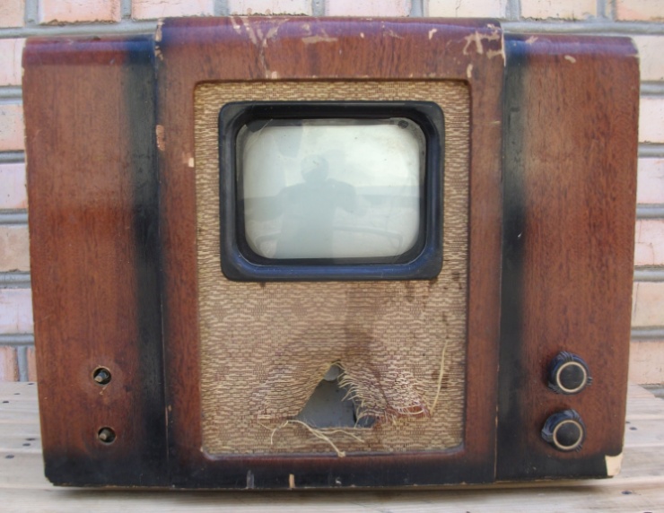

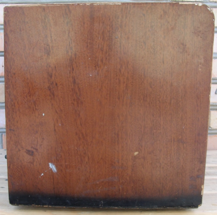

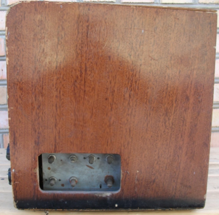

Помогите определить завод-изготовитель и год выпуска.
По возможности , оцените в таком состоянии.

Эти телевизоры КВН делали аж 12 лет - с 1949 по 1961 год.
Примерную дату изготовления можно определить по деталям, что в нём стоят.
А завод как-то определяется по номеру, вроде там буква в номере должна быть, по которой можно завод определить.
Эти телевизоры вроде делало 5 разных заводов.
 Заголовок сообщения: Re: Идентификация телевизора.
Непрочитанное сообщениеДобавлено: 29 май 2015, 18:51
Сообщений: 2170
Телевизоры КВН делало 14 заводов, только в Ленинграде 4.
Первые буквы в номере соответствуют децимальному номеру завода-изготовителя.
Кто так маркировал свои изделия - я не знаю.

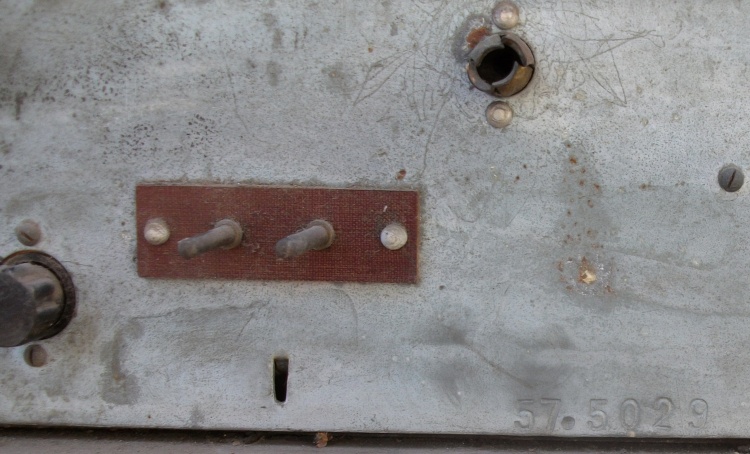

57 - почти наверняка год выпуска...

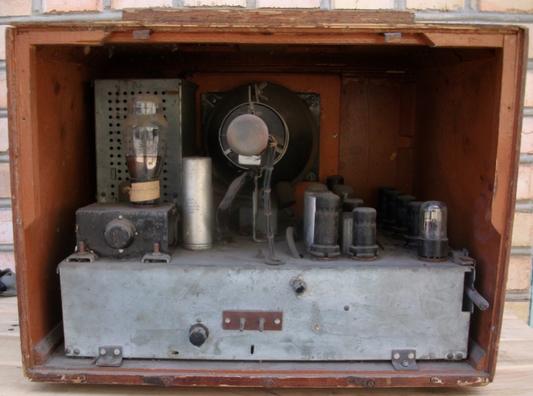

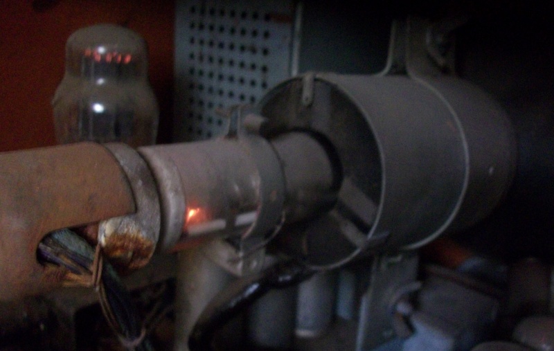

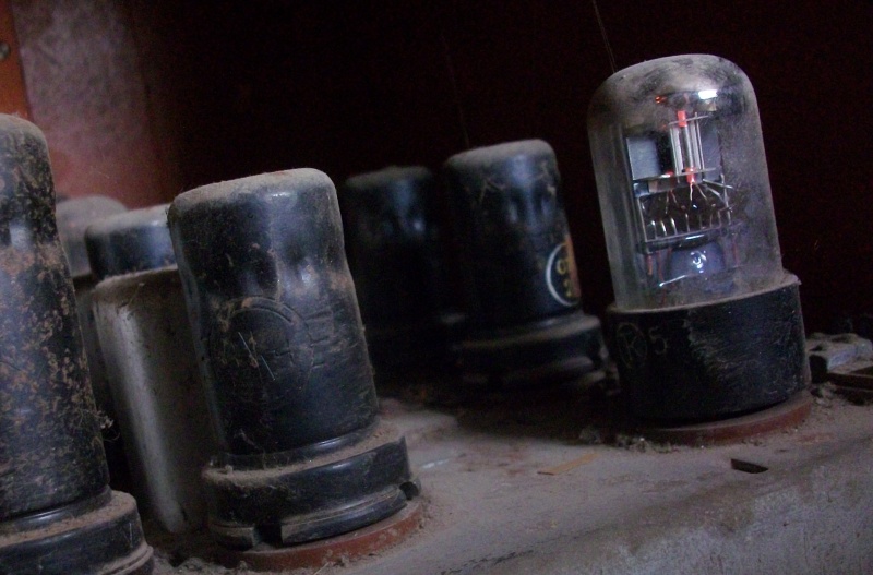

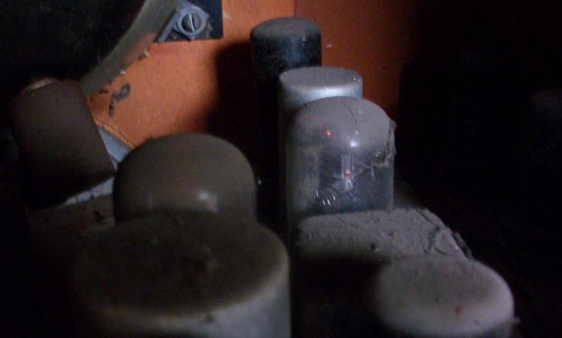

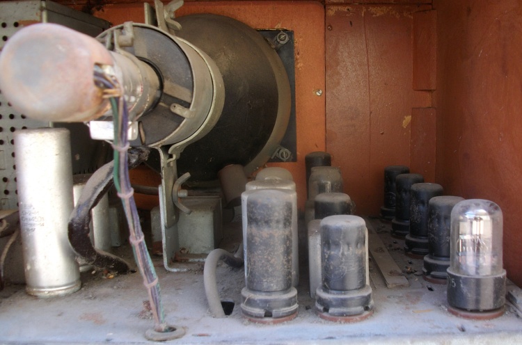

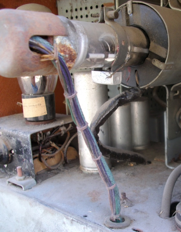

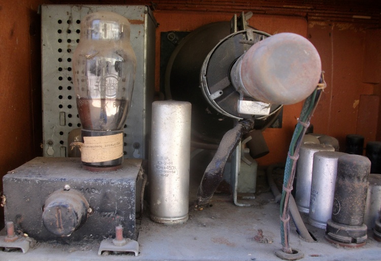

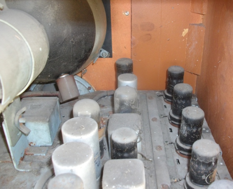

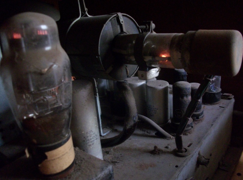

Наконец-то нашлось время проверить телевизор на предмет пригодности кинескопа.
Так как я не спец в телерадиотехнике подаю несколько фото на суд специалистов.Лампы все горят,трубка кинескопа тоже горит, но сам кинескоп не светится.Скажите, пжлста,так исправен он или нет?
Непрочитанное сообщениеДобавлено: 27 июн 2015, 17:25
Сообщений: 2170
По фото можно определить, что накал у кинескопа не в обрыве. Но этой информации маловато.
В идеале конечно лучше найти поблизости коллегу с работающим телевизором и переставить кинескоп для проверки.
Непрочитанное сообщениеДобавлено: 27 июн 2015, 17:27
Сообщений: 2699
Надо проверить наличие высокого напряжения — прикоснуться заземлённой отвёрткой с изолированной ручкой к выводу на колбе кинескопа, на который подаётся высокое напряжение, если искра есть, то строчный генератор работает и надежда на то, что кинескоп засветится, есть,
кроме того, тут кинескоп с ионной ловушкой, а это значит, что надо шевелить магнит (который висит на хомутике на хвостовике кинескопа), дабы так его отрегулировать, чтобы электроны летели на экран, а не в сторону.
