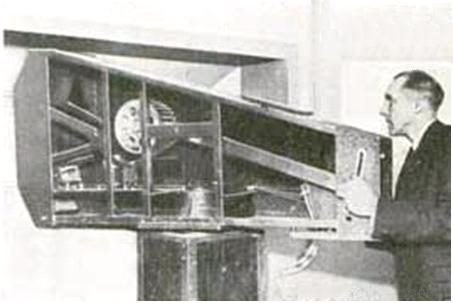

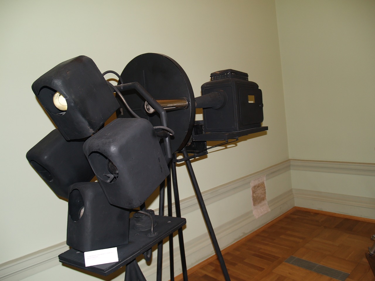

Открываю очередной сегодняшний журнал "Радиофронт" - 20 за 35 год..
Это что, шутка?
да ну, думаю, не может быть - только в конце 34 камера прямого видения установлена в телецентре на Никольской..
Может, это она и есть?

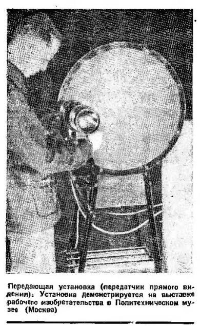

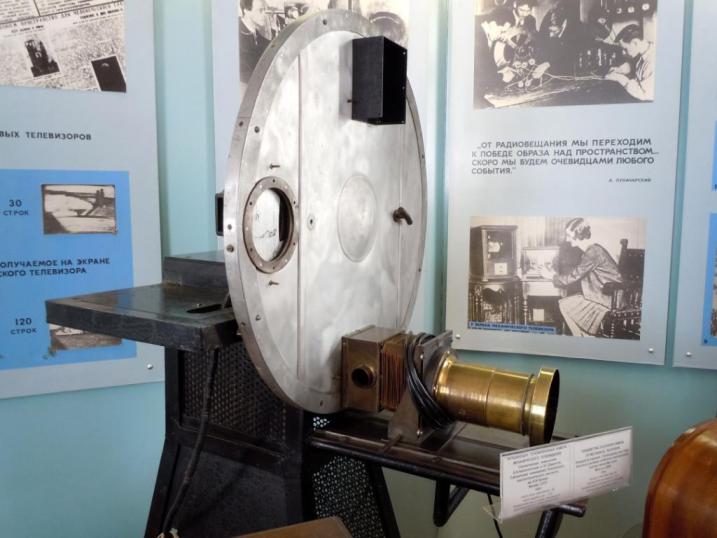

Срочно разыскиваю фотографию того аппарата - ещё недавно он стоял в Политехническом Музее ...
Нет, не она - "изобретательская" - с вертикальной развёрткой...

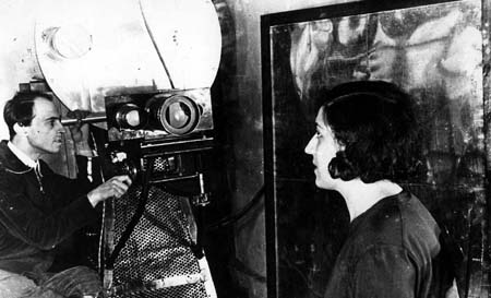

Смотрю в своих "архивах" питерскую телекамеру - её сделали ещё в 32 году и впервые с её помощью пустили в эфир изображение с ленинградской радиостанции в мае того же года..
Нет, не она, и похоже, что не на её базе - питерская была с бегущим лучом -
фонарь от кинопроектора это с головой выдаёт,
да и механизм явно не от Коминтерновского телевизора- диаметр диска больше и закрыт кожухом..

Владимир, а в чем принципиальные различия камер из журнала и из Политеха?
На мой взгляд они достаточно похожи друг на друга.
Непрочитанное сообщениеДобавлено: 02 мар 2013, 15:23
В том то и дело, что принципиальной разницы в этих камерах нет - так , по мелочам:
в оптике,
в виде развёртки - только вертикальная в любительской,
( в рабочей с Никольской вертикальный режим предусмотрен, но практически не использовался),
в "радиолюбительской" нет встроенного "видоискателя" - фактически телевизора на 30 строк.
И, самое главное, что у них общего: камеру прямого видения без ФЭУ не сделаешь...
Как такую вещь рабочий, хоть и изобретатель, в 35 году достать сможет, когда обычные лампы в дефиците были?
К слову: Кубецкий на ФЭУ авторское свидетельство только за 4 года до этого получил, в 31-м..

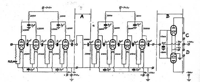

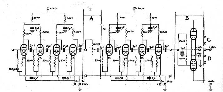

Для примера - это схема усилителя для камеры с бегущим лучом, причём там рабочий диаметр каждого
из 3-х фотоэлементов - около 4 см, вместо отверстия 2 мм у камеры прямого видения.
Эта схема только усилителя , без блока фотоэлементов.
А каждый блок состоял из фотоэлемента и однолампового предъусилителя.
Непрочитанное сообщениеДобавлено: 02 мар 2013, 21:12
Сообщений: 240
Ничего себе. ВОСЕМЬ каскадов "в лоб" :shock: Какое же усиление получалось? Как умудрялись не возбудить всё это напрочь? Что там с шумом получались?
Непрочитанное сообщениеДобавлено: 02 мар 2013, 23:02
В 31 году применили фотодатчики с выходом 30-50 микроампер на люмьен.
Усиление - где-то 5-8 на каскад.
Шумы на выходе - 5%..
А не возбудить всё это - похоже, что с трудом :D
В частности, 3 источника питания, а у плюса питания - это не сопротивления, а дроссели.
Схитрили, не рассказали всё как есть, только номиналы в омах поставили.. :)
И на ёмкость сеточных конденсаторов стоит обратить внимание...

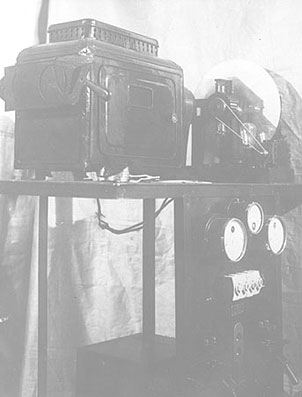

На фото - опытный питерский с бегущим лучом, на 120 строк..
В кожухе у фотодатчиков также предъусилители вмонтированы.
Может, кто в курсе, от какого именно кинопроектора фонарь с дуговой лампой использовали?

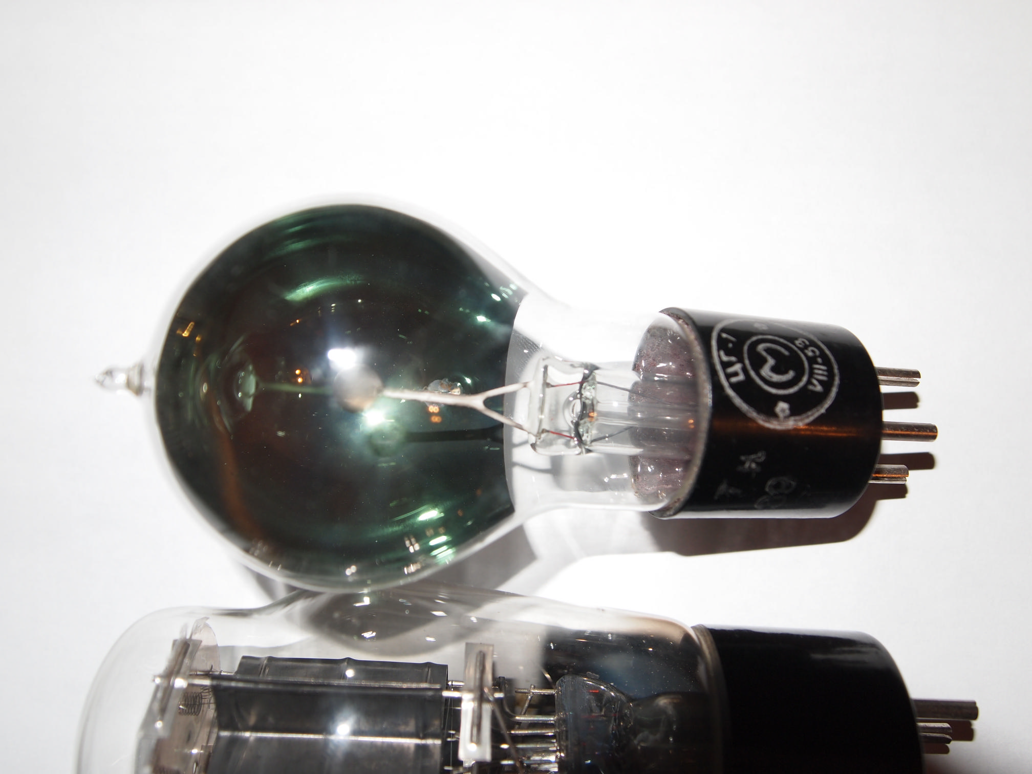

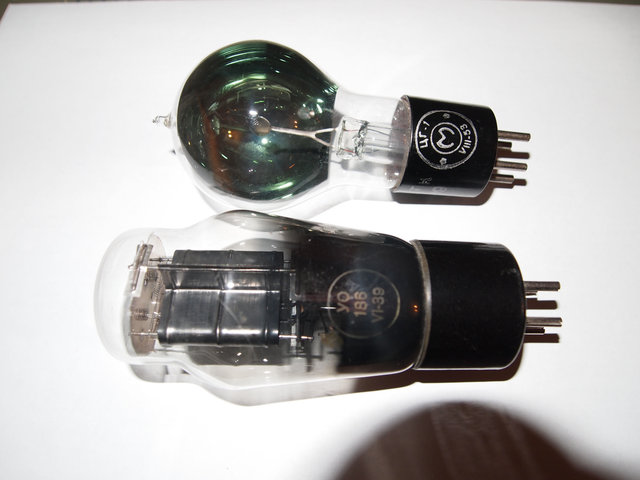

Думаю, что в 1935-м году любителю был доступен только фотоэлемент ЦГ-1, который серийно выпускался промышленностью для звуковых кинопроекторов.
Минимальная чувствительность у него 75 мкА/лм, типовая 100-150. Но можно было отобрать и в 400-500.
В 1935-м усилитель можно было собрать намного лучший, чем на УБ-107.
Ну и конечно к любительской передающей камере требования были намного ниже, например в части шумов.
Так что я не вижу больших препятствий для изготовления такой любительской камеры, с фотоэлементом (а не с фотоумножителем) в 1935-м.
Особенно если в единственном экземпляре...
Непрочитанное сообщениеДобавлено: 03 мар 2013, 22:45
Александр Николаевич!
К сожалению, не удалось найти характеристик ЦГ-1..
А какой там темновой ток при 20 С ?
А Вы сами вчерне не прикидывали примерные параметры и схему усилителя?
Непрочитанное сообщениеДобавлено: 03 мар 2013, 22:59
Сообщений: 2169
Сейчас погляжу.
Ага, темновой ток не более 0,1 мкА. Догадываюсь, что "темновой" - это не шумовой. Шумовой ещё на порядок меньше.
Усилитель я представляю себе слабо. Вообще под девизом "любительский" могло быть всё, что угодно.
Плохой фотоэлемент и усилитель на отобранных пентодах. Отобранный фотоэлемент и усилитель на лампах ПТ-2. Тут нам остаётся только гадать.
Но вот что интересно, параметры ЦГ-1 есть даже в справочнике "Приёмники оптического излучения", изданном в 1989 году. По моим сведениям, этот фотоэлемент выпускали 60 лет, с 1931 по 1991 год.
