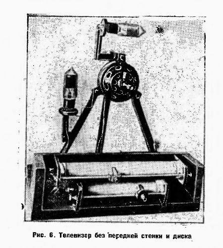

Даже не открываю последний номер "Радиофронта" ( 7/8) за 32 год.
На обложке - один из первых советских серийный телевизоров, выпущенный в Одессе.

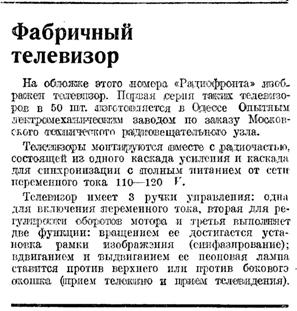

Ну а внутри журнала соответствующая заметка:

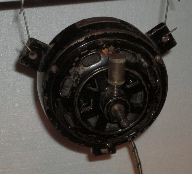

Смотрю я на обложку, и в устройстве этого телевизора вижу очень знакомую детальку:
Может кому-нибудь из форумчан знаком этот двигатель?
Стало интересно - а где же его ещё применяли?
И с какого года такие выпускали?
 Заголовок сообщения: Re: Знакомая деталька
Непрочитанное сообщениеДобавлено: 12 апр 2013, 09:05
Сообщений: 2170
Знаком.
Это однофазный двигатель, у которого для пуска используется магнитный шунт (коротко-замкнутый виток, хитро уложенный в статор). "Шунтовой-1".
Когда конкретно эта модель начала выпускаться, не знаю, а вообще эти двигатели известны с начала века.
Из достоинств, работа от однофазной сети без всяких доп. пусковых приспособлений. Очень "мягкая" характеристика, позволяет регулировать частоту вращения реостатом или торможением. Простейшая конструкция.
В недостатках: нет реверса, мал момент на валу при пуске, низкий КПД.
Поэтому такие двигатели выпускали только на очень маленькую мощность, до 1/4 ЛС.
Применение: вентиляторы, вспомогательные привода на оборудовании.

Если вал свободно вращается от руки, попробуйте включить прямо так, без переборки.

А такие подпружиненные латунные кругляши-цилиндрики это, наверное, пресс-маслёнки какие-то? Возможно, что из-за древнести электродвигателя там стоят подшипники скольжения, как на буксах старых вагонов и паровозов?
А. Горский, тогда надо смазывать — без смазки букса, как нам известно из кинофильмов, горит
Непрочитанное сообщениеДобавлено: 12 апр 2013, 22:47
Сообщений: 2170
Подшипники скольжения. Бронзовые втулки.
Непрочитанное сообщениеДобавлено: 12 апр 2013, 22:54
К сожалению, там есть проблемы - вращается не совсем свободно,
хотя в подшипниках рабочие поверхности подъизношены- боковые биения есть
Так что вскрытие понадобится..
Впрочем, тому есть ещё одна причина- моё любопытство :)
Раньше всё как-то с коллекторными движками возится приходилось.
А цилиндрики - действительно маслёнки.
Внутри какой-то кусочек войлока - тёща его фитилём назвала- лишь бы не поджигала.... :D
Кстати, а какую туда смазку заливали - жидкую или солидол?
А подшипники скольжения в малых электродвигателях и сейчас применяют - только материал их сейчас это
спечённый порошок графита и меди или её сплавов.
И дальше применять будут - удобные они.

Владимир, во всех движках с такими маслёнками, что я видел, был закаменевший солидол.
При такой схеме смазки конечно нужна консистентная смазка.
Колпачок маслёнки поворачивают через определённое время работы или при увеличении шума двигателя. Поворачивают совсем чуть-чуть, на 1/10 оборота. Для нормальной работы подшипника требуется совсем немного смазки. Лишняя ведёт к потерям в подшипнике и в результате выдавливается наружу и, что самое плохое, вовнутрь.
Зачем у вас был кусочек войлока - не знаю, возможно это самодеятельность прежнего владельца двигателя.
