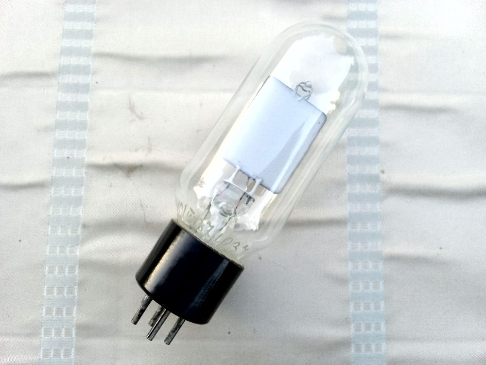

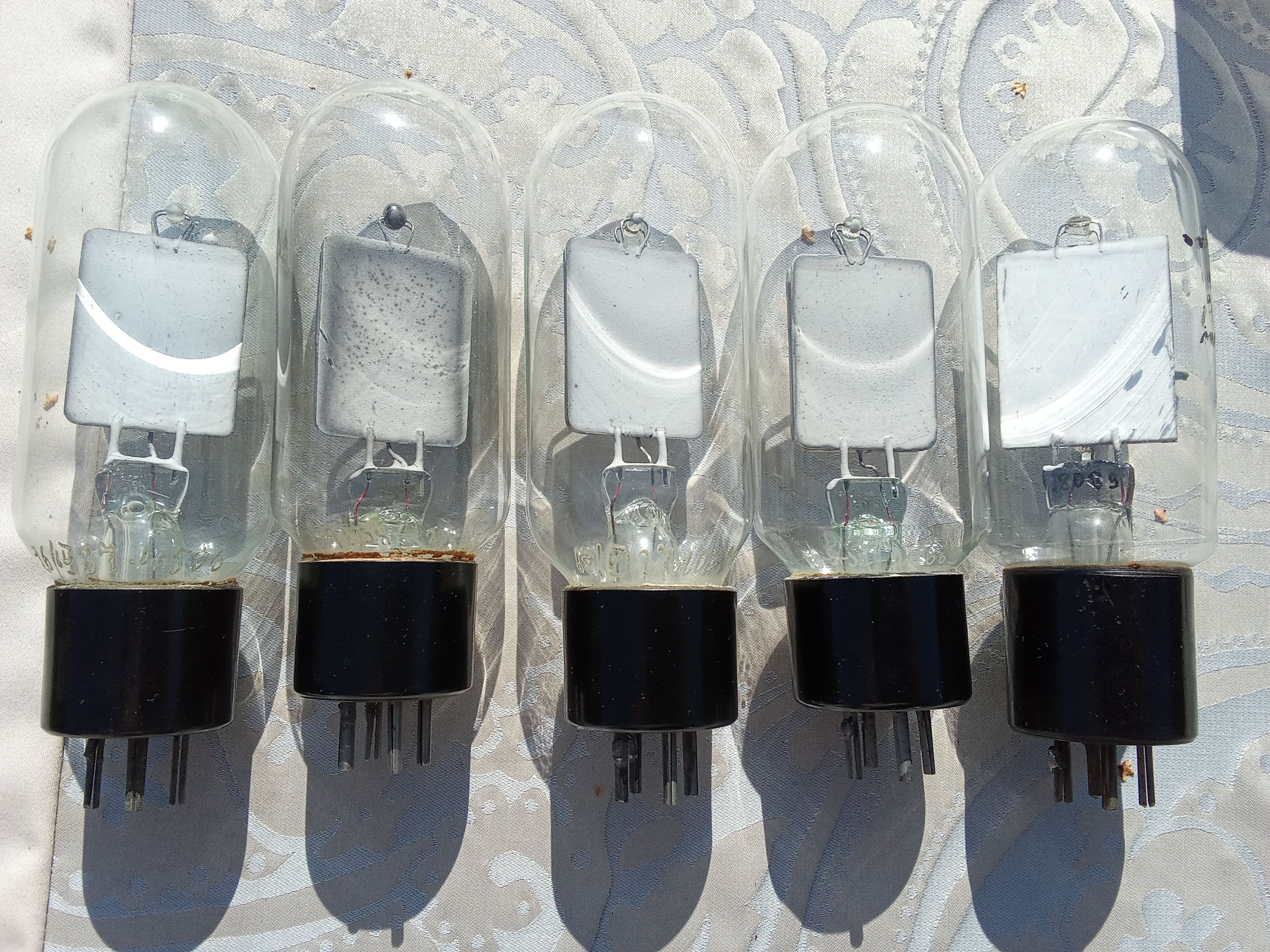

Коллеги, волею случая стал обладателем нескольких вот таких лампочек:
Полагаю, применение им когда-нибудь найдется, а сейчас хотелось бы просто проверить их на работоспособность. Как бы это максимально безопасно для них сделать? Пока думаю подключить к ЛАТРу и постепенно повышать от нуля напряжение, пока она не зажгется.

Это, скорее всего, лампа НТ-2 или НТ-4 —
Тип: НТ-4 (тип указан неточно)
Изготовитель: МЭЗК
Страна происхождения: СССР
Дата выпуска: 1930...1939
Очень редкий и винтажный экземпляр неоновой лампы специального назначения. Является копией лампы FL34 от ESR (Rudolf Pressler) и, скорее всего, некоторых других.
Интересно ее применение – это модулирующая лампа в первом отечественном телевизоре Б-2 с механической разверткой (диском Нипкова). Именно поэтому у нее такая форма арматуры – пластинка размером с экранный кадр, яркость свечения неона на которой модулировалась сигналом изображения. Некоторое описание этого телевизора есть в Вики(link is external).

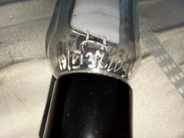

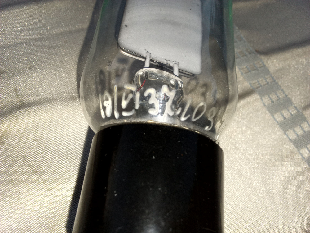

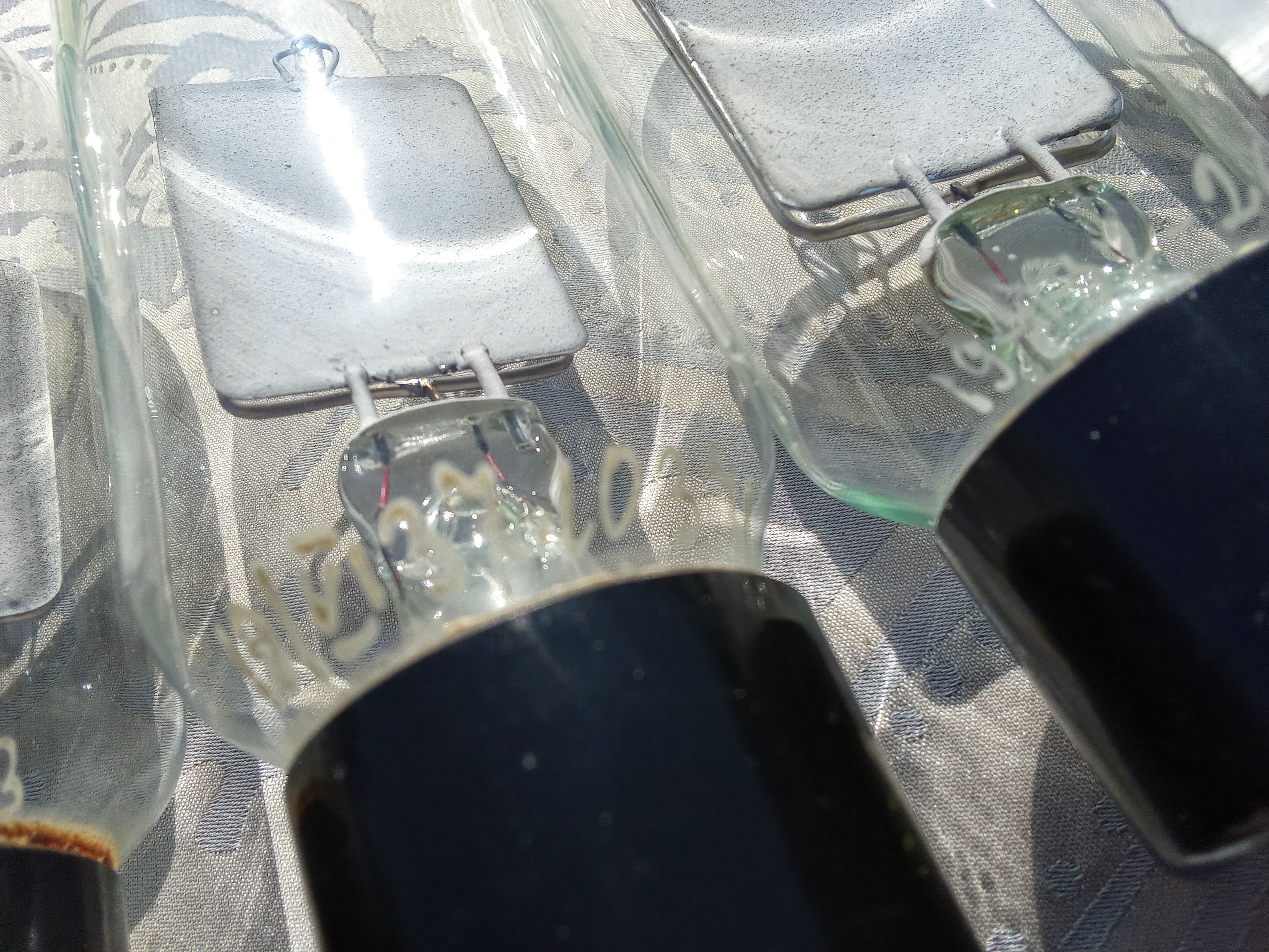

Саму-то лампу я опознал, точнее ее предназначение, вот марку как следует не разглядел - надо присмотреться внимательнее, на баллоне у цоколя вместе с датой ещё есть какие-то надписи, плохо разборчиво.
Изучу на досуге схему Б-2, попробую наскоро соорудить "стенд" с элементами питания лампы и подключить как положено, к приёмнику - благо прямо сейчас есть к чему.
По схеме: я так понимаю что достаточно просто сопротивления на 4 КОм, ну плюс к нему последовательно какой-нибудь переменное небольшое. Ведь в конструкции Б-2 переменное сопротивление под номером 2 служит для синхронизации мотора, которого в моем случае не будет?
UPD: внимательно рассмотрел надписи на лампочках - маркировки нет, только номера после дат выпуска.

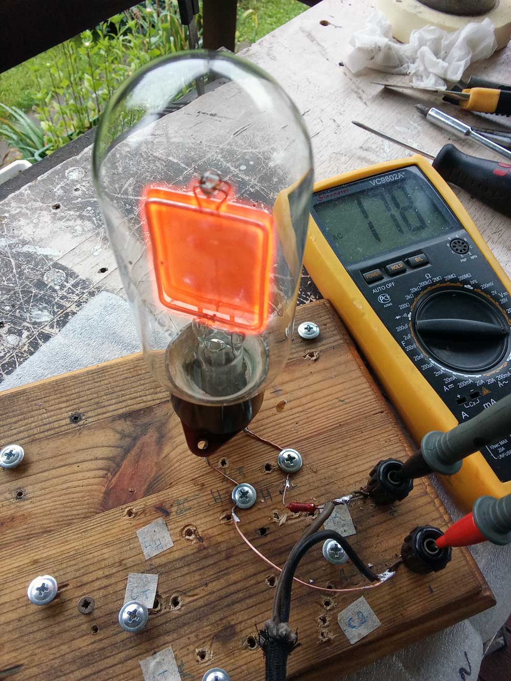

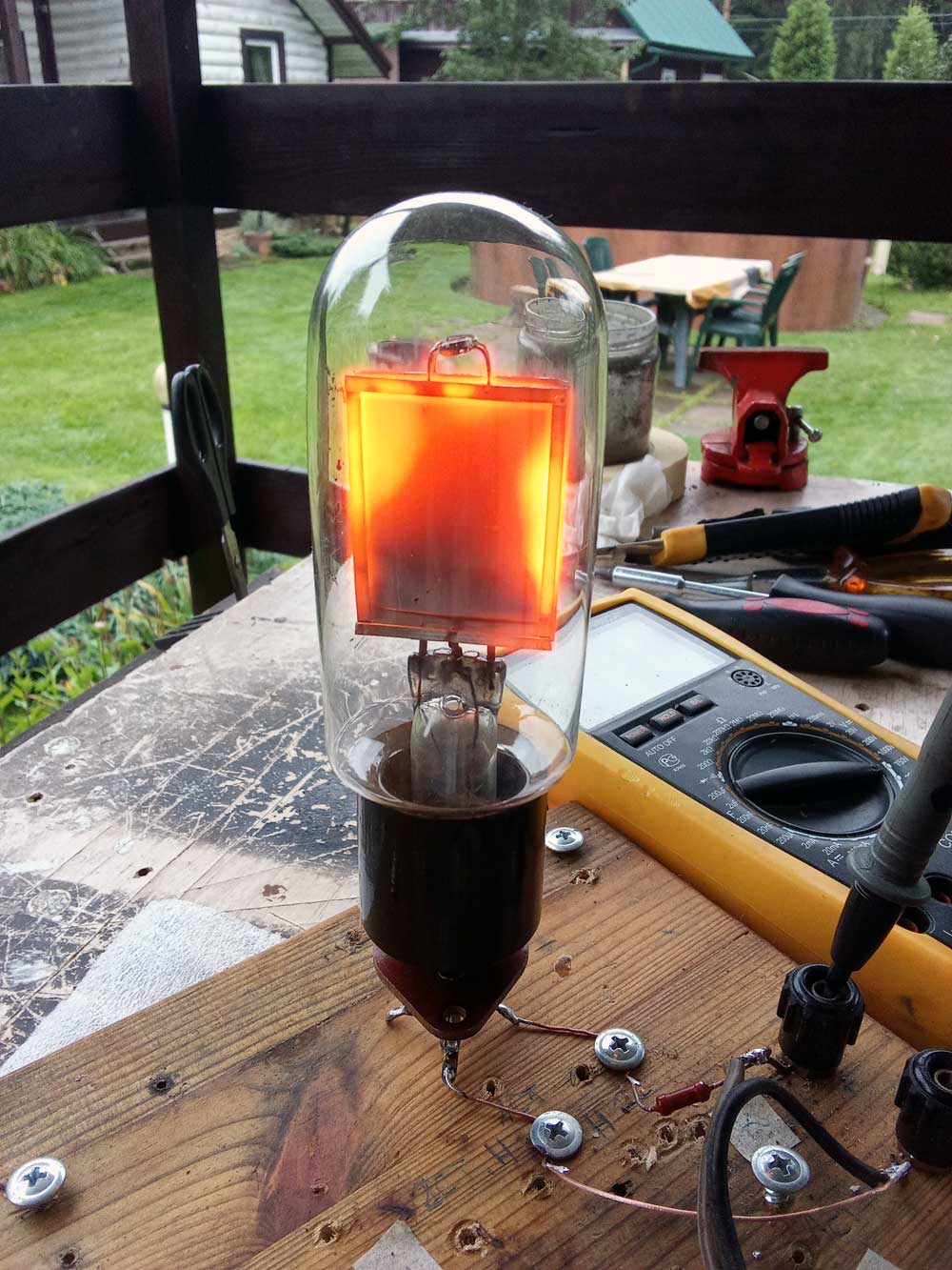

Наконец-то руки дошли до неонок. Собрал простенький стенд из панельки, резистора на 4,7 КОм, и ЛАТРа.
Работают)!
Зажигаться начинают примерно со 110 вольт, полная яркость - при 180. Правда пара лампочек с дефектами, подсевшие наверное, экран засвечивается неравномерно:
Можно теперь приступать к серийному выпуску механических ТВ)!
А вот размагнитить их. Дросселем. Авось дефект уйдет.

Где-то читал что дефект исправляться работой лампы на постоянном токе. Но где - не помню.

А я недавно почти такой же дефект вызвал в малюсенькой неоновой лампочке путем воздействия на нее постоянным магнитным полем. Специально рядом с магнитом положил и ждал когда намагнититься. Появились проплешины в свечении на сплошном электроде.
Будучи школьником магнитом от динамика испортил 6Е2П, половина экрана перестала светиться.
