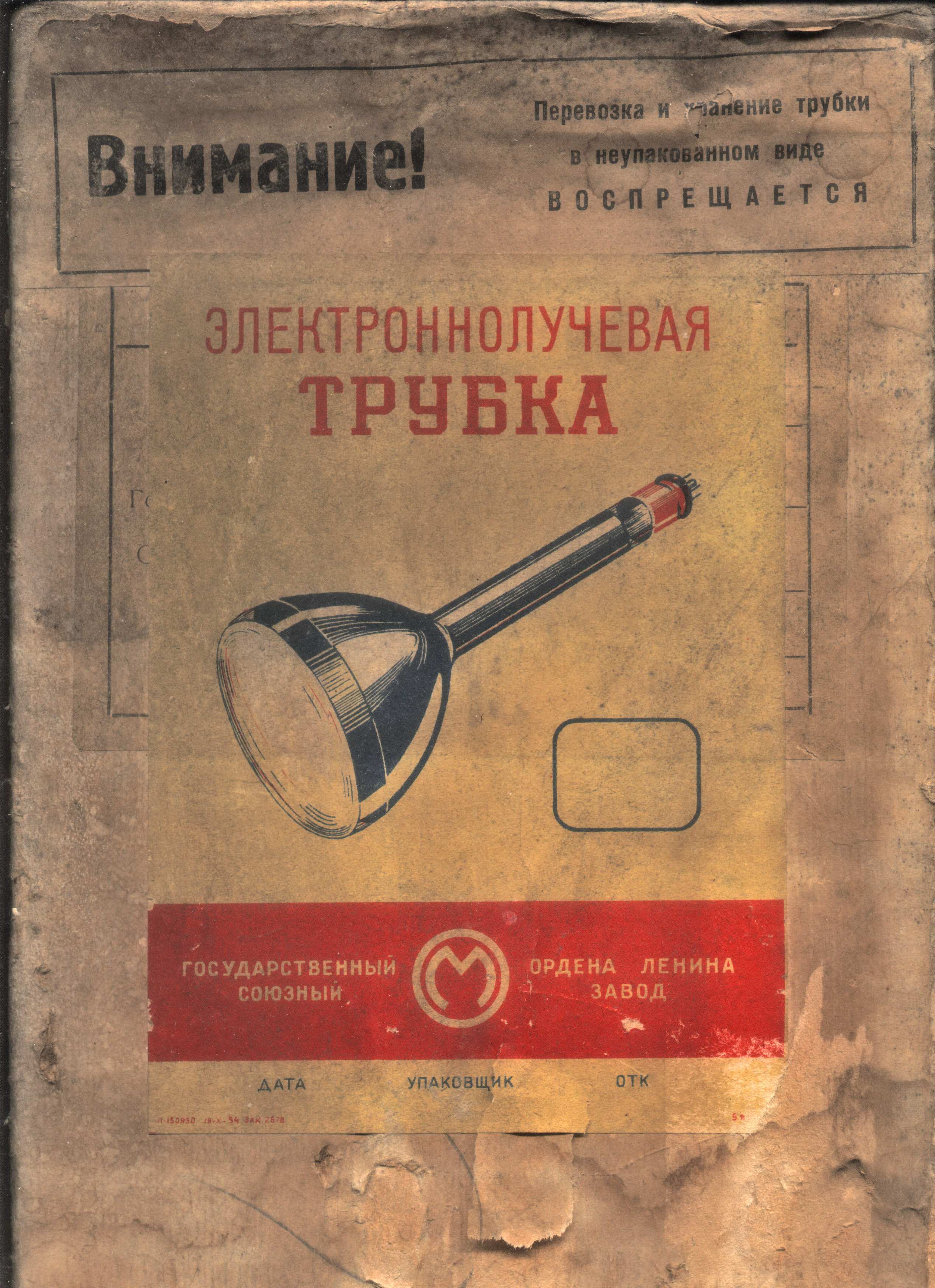

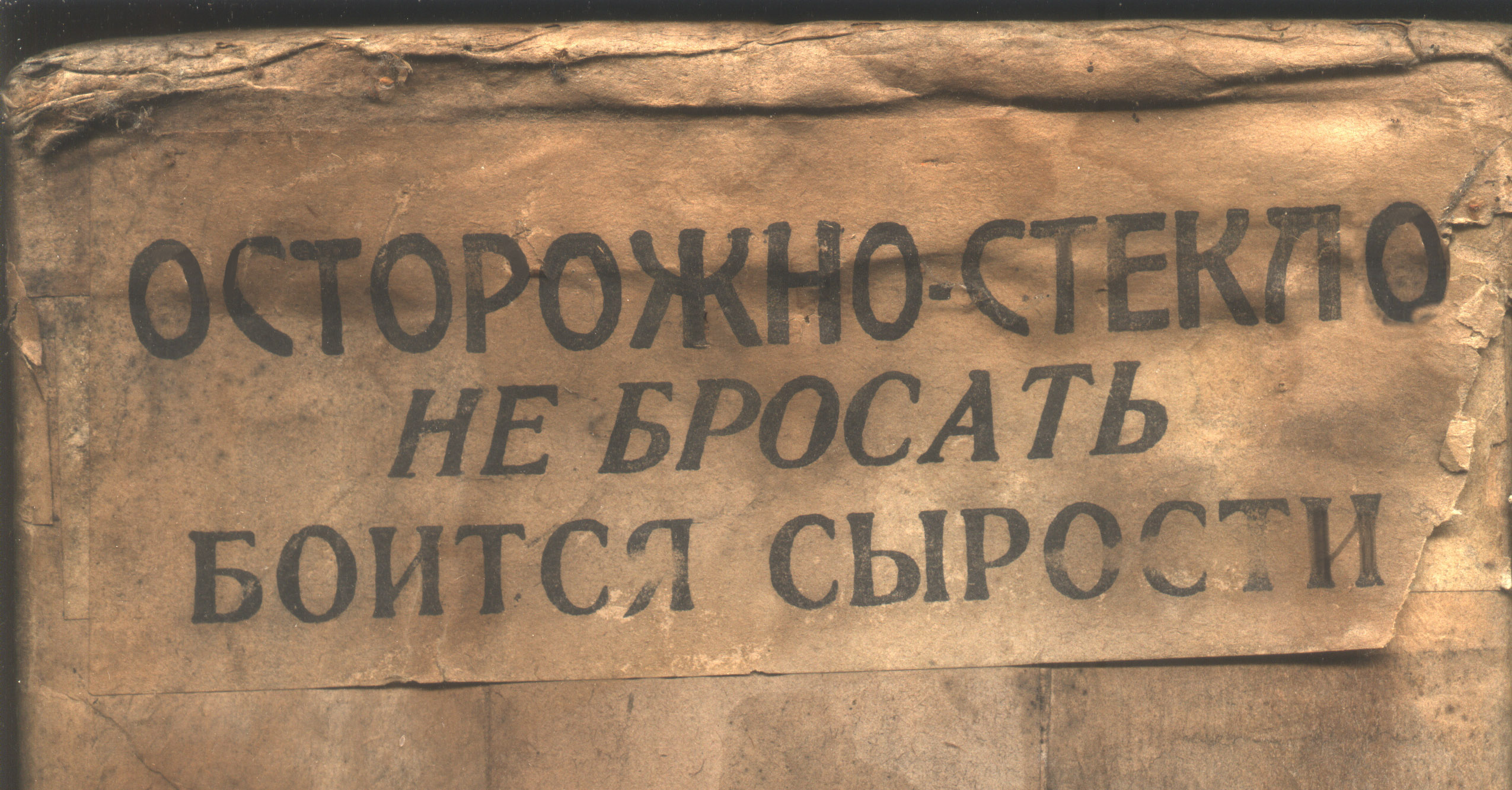

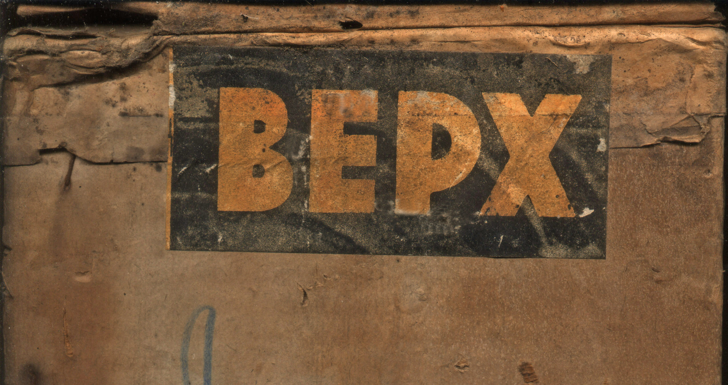

Сегодня в г. Киржач купил кинескоп 18ЛК5Б. Заплатил 2000 руб. Накал есть и всё! Больше ничего нет. Правда в упаковке...

Доверчивый я. Думал не обманут. Продавец бил себя в грудь, мол в упаковке... КВН-ов у меня 7шт. Все настроен. Работают...только на три кинескопа... по очереди.

Ага. Ничего не видно! Но! Упаковка... сохранилась... В 23ЛК7Б хоть , чек был. А здесь ничего...

Так это же известная старая традиция советских людей — поработавший кинескоп не выбрасывать, а положить в коробку из-под нового — потому что коробка тоже монументальная, и её тоже выбрасывать жалко, это всё ЦЕННОСТЬ, пригодится НА ЧЁРНЫЙ ДЕНЬ, на всякий случай, полежит, не развалится, каши не просит.
А. Лизунков, если оригинальная упаковка была распечатана, то внутри наверняка кинескоп не новый
кстати, это касается именно кинескопов от КВН и Ленинградов Т-2, потому что они относительно небольшие и лёгкие, и хранить их в квартире не напряжно, в отличие от более поздних кинескопов с большой диагональю
