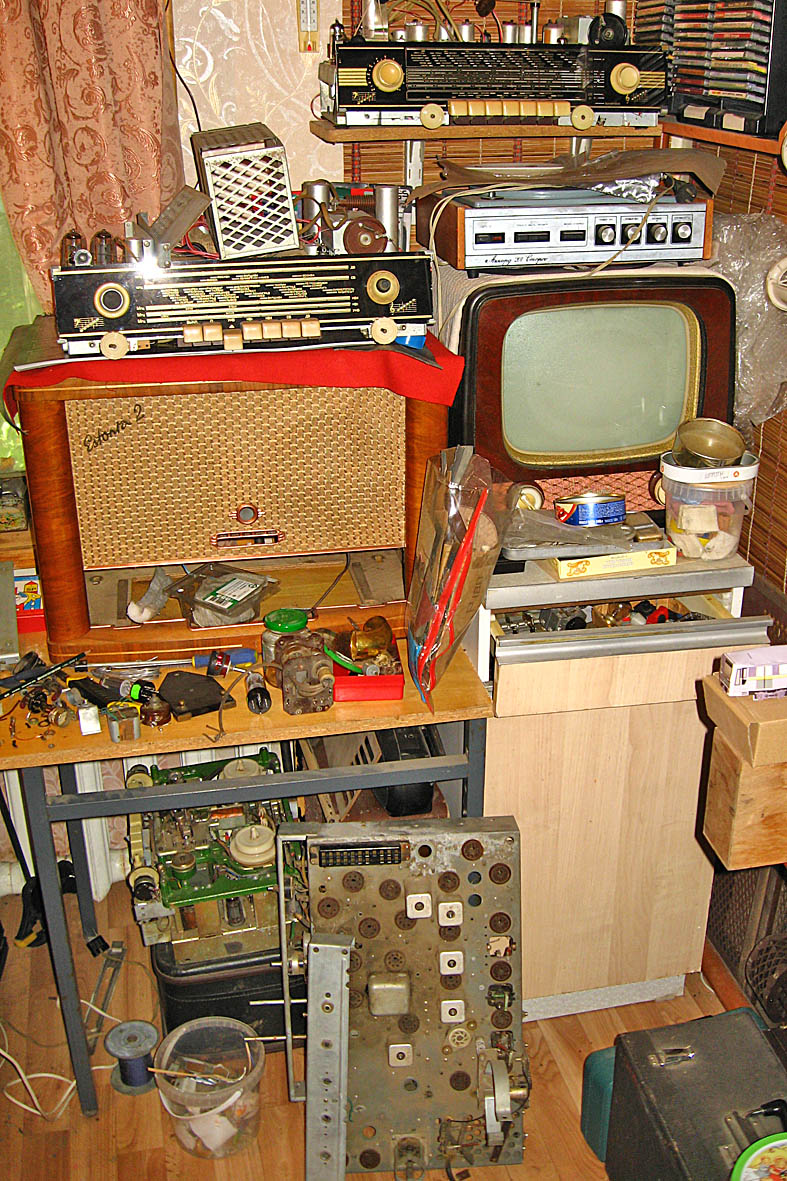

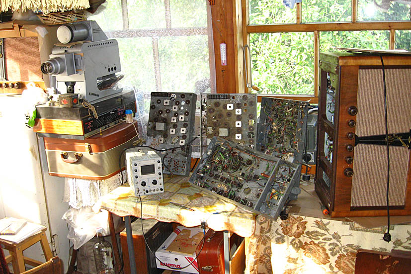

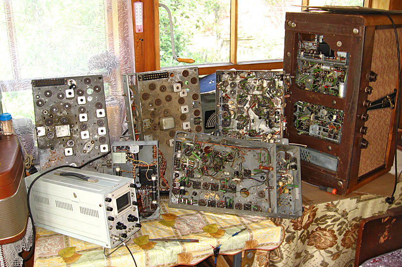

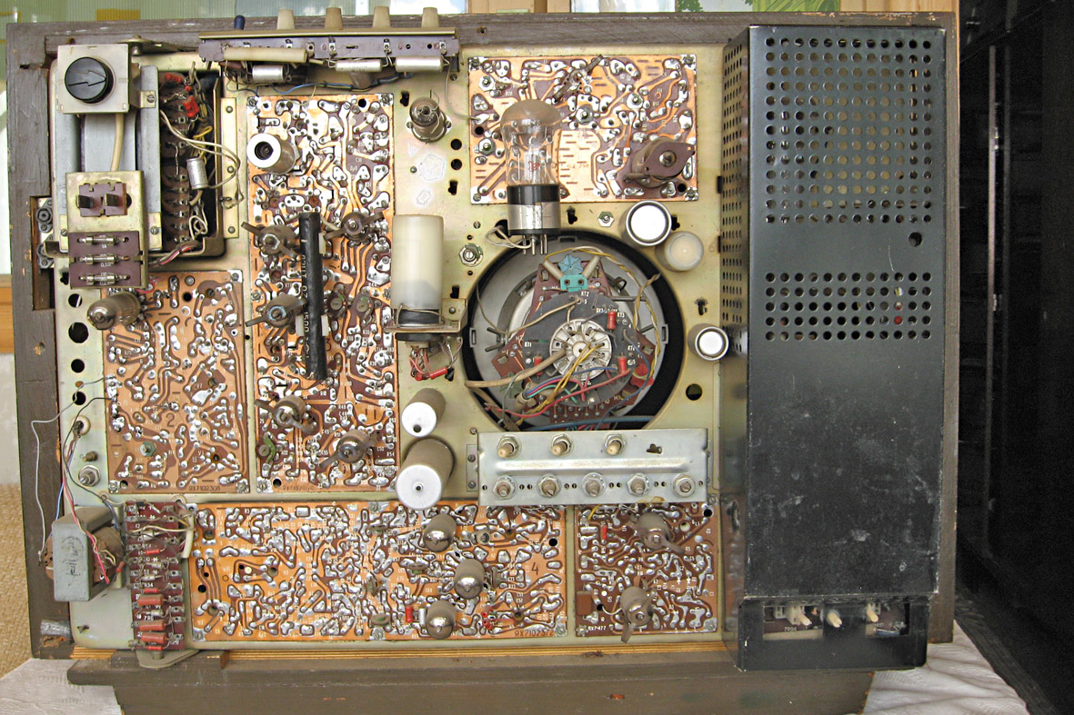

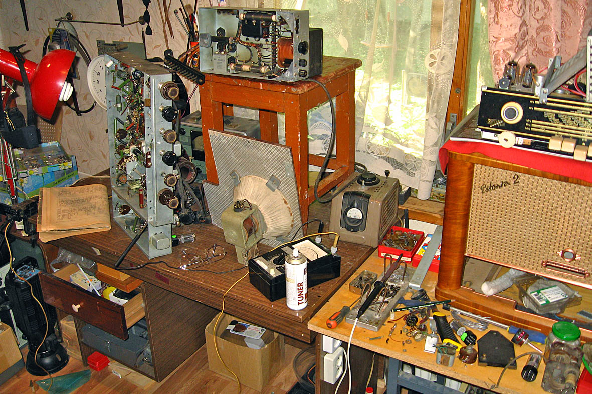

Оказалось в музее нет РАБОТАЮЩЕГО "Ленинграда Т2"! Ужас! Но это поправимо. Геннадий Петрович "дал задание", ... оказать ПОРСИЛЬНУЮ помощь! Что не сделаешь для друга... Эх уж и не смогу сосчитать ...сколько я этих Т2 починил, восстановил... хот повесть пиши. Взялся за дело засучив рукава... Красивые конденсаторы RFT, но век их не долог! Заменил из почти все на КБГ... вечные конденсаторы. Немного КСО добавил... Все сопротивления ВС исправные. Но! 4 кОм переменное проволочное сгоревшее... (размер по горизонтали.) Правда есть у меня Т2 ...всё родное, как это работает ума не приложу? 2016 - 1953= ??? И работает! Чудеса. Короче пришлось с чердака доставать штук пять ШАССИ "Ленинград Т2"... , чтобы собрать одно рабочее.

А вот я взялся из пяти шасси Т2 собрать одно. Так Строчную запустил, УПЧ и видео тоже. Возникла заковыка с КАДРОВОЙ. У Ельяшкевича совсем другая схема. 6Н8С и 6Ф6С собраны в двух шасси иначе, чем у Ельяшкевича. Родные документы у меня дома. А восстанавливаю на даче. Мож плюнуть и собрать , как у Ельяшкевича? Ведь пришлось все переходные емкости заменить, да ещё в придачу разных 13 штук. Итого почти 30.

Уф! Всё три дня от отпуска. Работает, как в магазине 1953 года...
Да ёмкости КРАСИВЫЕ. И что удивительно ВСЕ "добавились" процентов ... К примеру 0,01 показывает 0,05. ...; 0,05 показывает 0,1. По утечке от 1мОм до 5 мОм... В блокировку не страшно, а в переходные и время-задающие... А вот электролиты... НОРМАЛЬНЫЕ... (кроме чёрных пластмассовых). Теперь вопрос , как доставить в Переславль... Мож кто поедет ? Да и лампы 6Ж4 и 6Ж3 все ржавые.. но рабочие. Одну разобра... так там стекло... Не то ,что наши металл. Вот БП... там обмотка на 220В сгорела или обрыв. У меня есть блоки ...НО от сборки на КОЗИЦКОГО... жалко!
