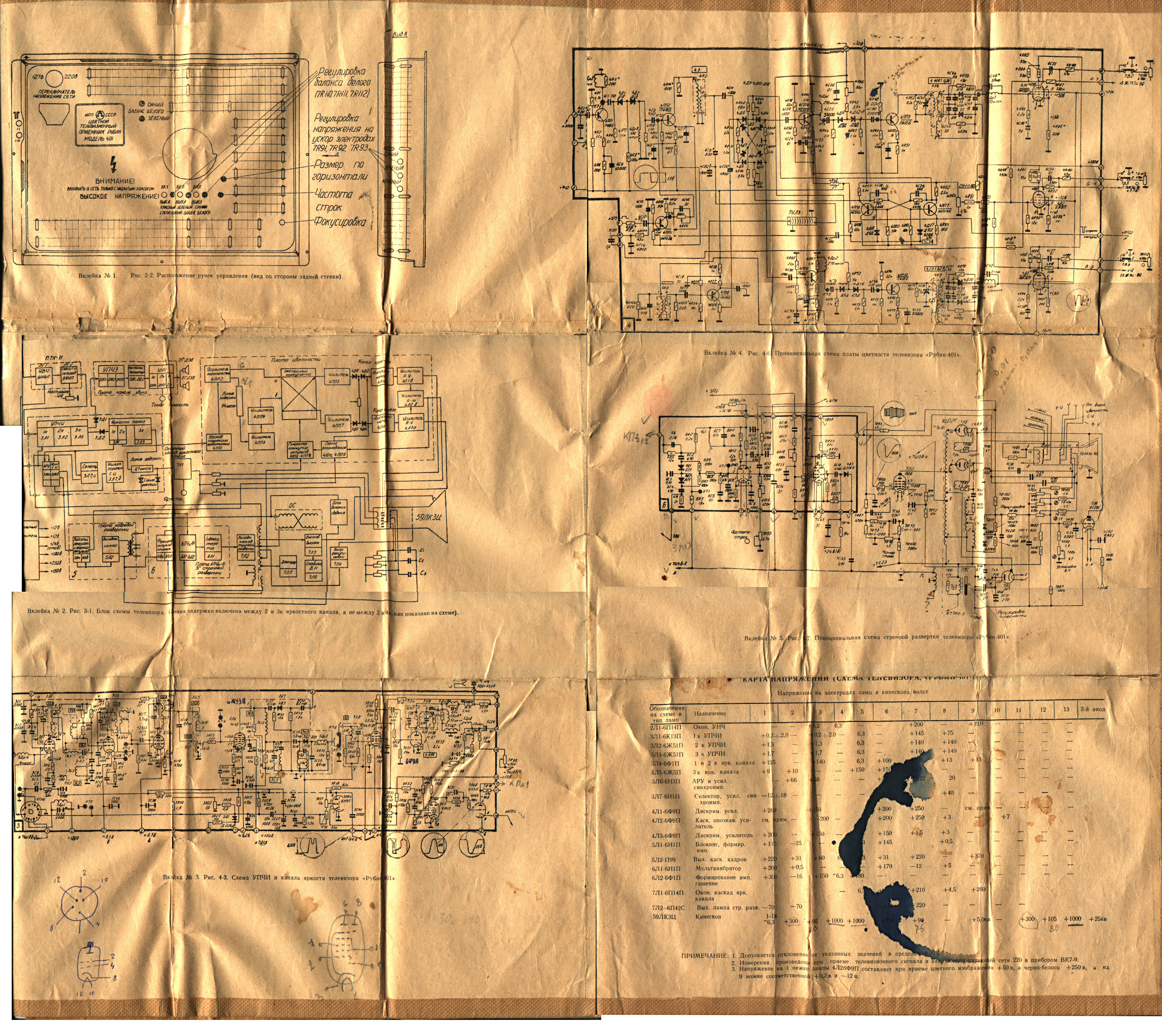

1. Попалась... "имучанная" мной в 1967 году схема Рубина 401. Не всем это сегодня интересно. Лампы в этом первом РУБИНе 401 -... П-97, Н-48, 007, 009... Дома есть и описание ( к слову оно продавалась вместе с телевизором). В нём схема БП, кадровой и звука (ПЧ и УНЧ).
2. Всё сегодня СДОХЛИ: МБМ 0,0051мКфх 1500В. 0,01мКф х 1500В( четыре штуки) и 0,5мКфх1000В. Востановление придётся прервать...

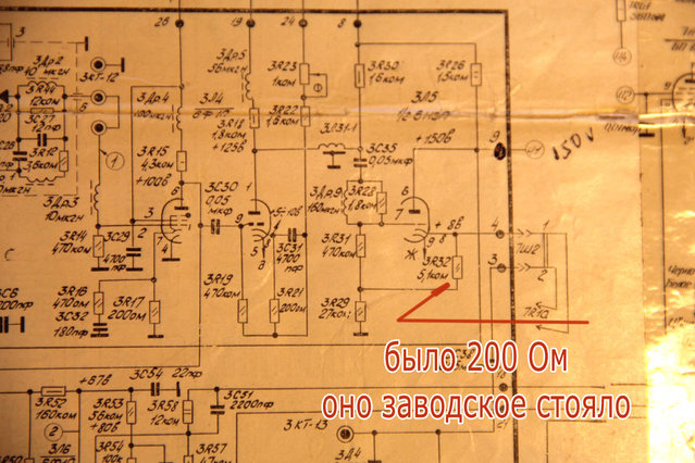

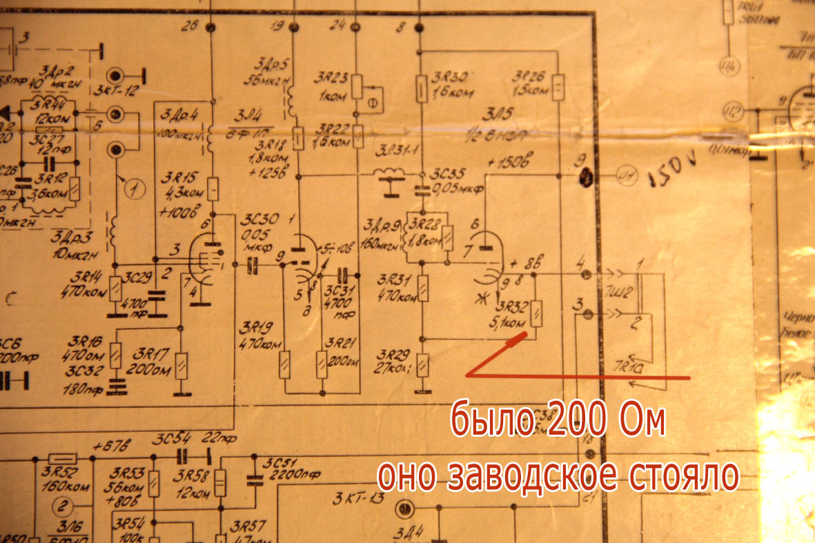

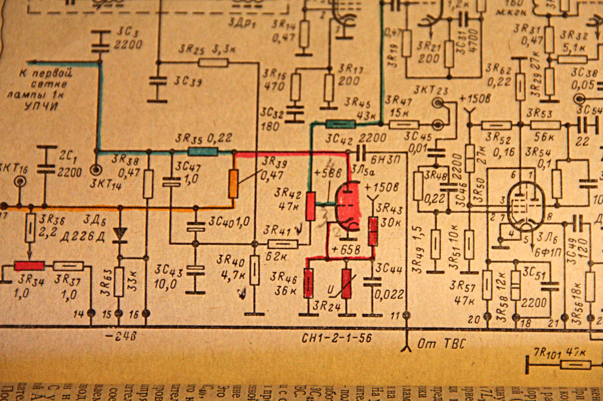

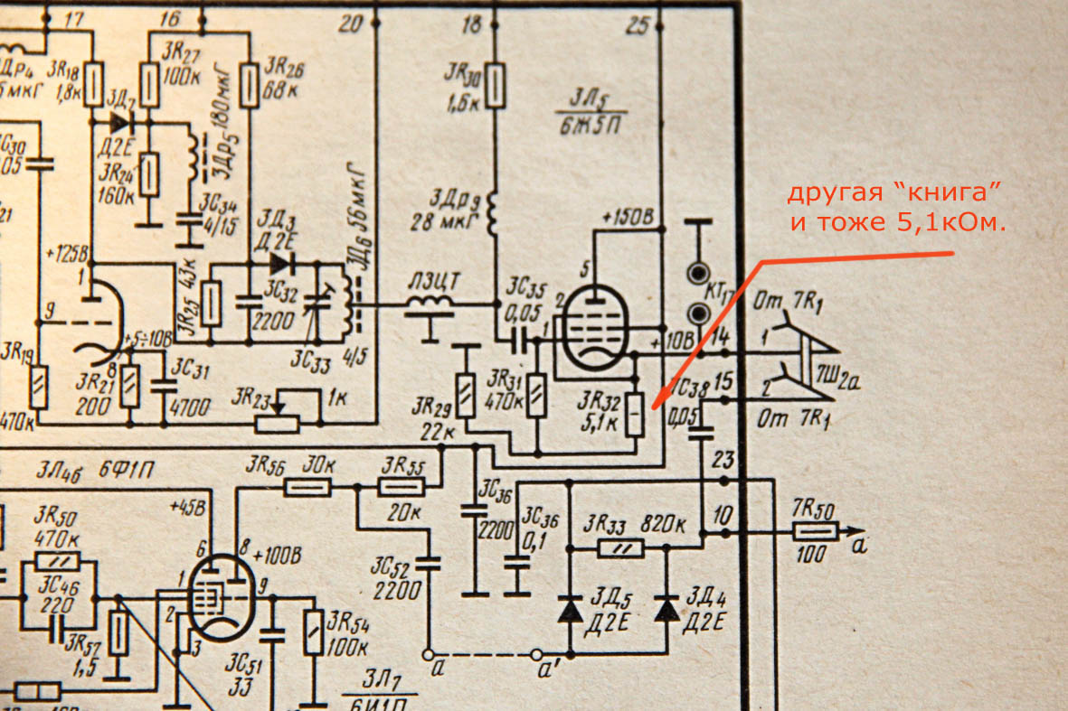

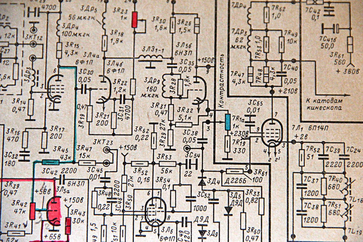

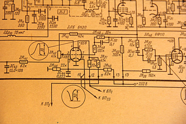

На всех схемах 5,1 Ком. А завод установил 200 Ом. Кому верить...?
И напряжение на "шине" АРУ в разных книгах РАЗНОЕ. А на самом деле отличается...
 Заголовок сообщения: Re: РУБИН 401-1
СообщениеДобавлено: 07 авг 2017, 17:45
Вполне вероятно - незадокументированная модернизация ("...завод-изготовитель оставляет за собой право вносить изменения в конструкцию изделия, не влияющие на его параметры работы..."). Или ошибка в книгах - схемы в них могли рисовать с одного первоисточника с неправильным значением. Оставь 200 Ом - в конце-то концов телек сколько лет с таким резистором проработал, значит и дальше должен.
СообщениеДобавлено: 07 авг 2017, 17:53
Сообщений: 2169
Схемы надо смотреть в заводской инструкции.
В книгах схемы перерисованы для удобства печати, при этом количество ошибок огромно.
Особенно отличились в этом плане книги Ельяшкевича. Схема без ошибок в них - большая редкость.

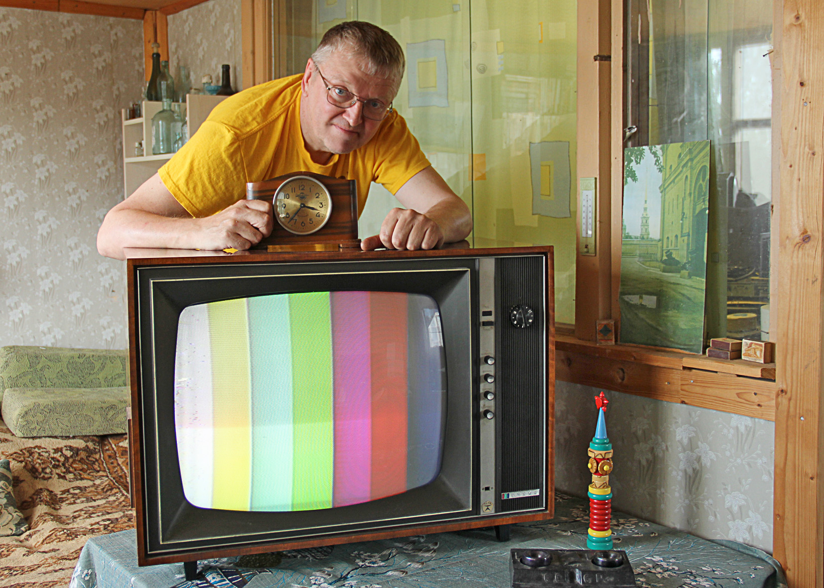

Всё. Работает

Поздравляю с убедительной трудовой победой! цвета сочные и линии ровные — телевизор настроен отлично!
