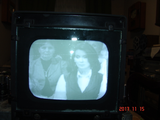

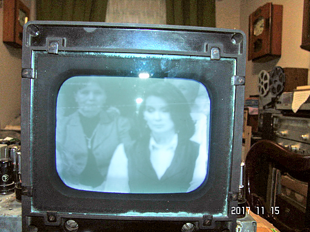

Сообщений: 59
Проблема решена, в два раза увеличил проволочное сопротивление R124.
Теперь надо разобратся, при приеме телевизионных сигналов звук сопровождается громким свистом, хотя при приеме радио и воспроизведении через гнезда адаптер звук нормальный. Что-то где-то возбуждается.
 Заголовок сообщения: Re: Т-2 Козицкого
Непрочитанное сообщениеДобавлено: 18 ноя 2017, 09:00
Сообщений: 97
Откуда: С-Петербург
Заменить блокировочные конденсаторы С43, 49 и такие же в аналогичных цепях в канале звука. Этот дефект был известен ещё в 60-х.
Непрочитанное сообщениеДобавлено: 19 ноя 2017, 19:05
Сообщений: 59
Конденсаторы сегодня поменял, свист остался.
