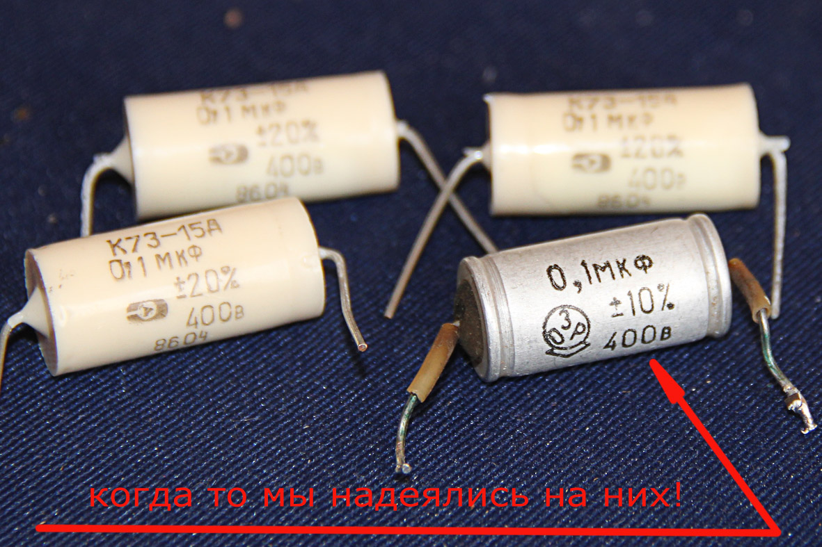

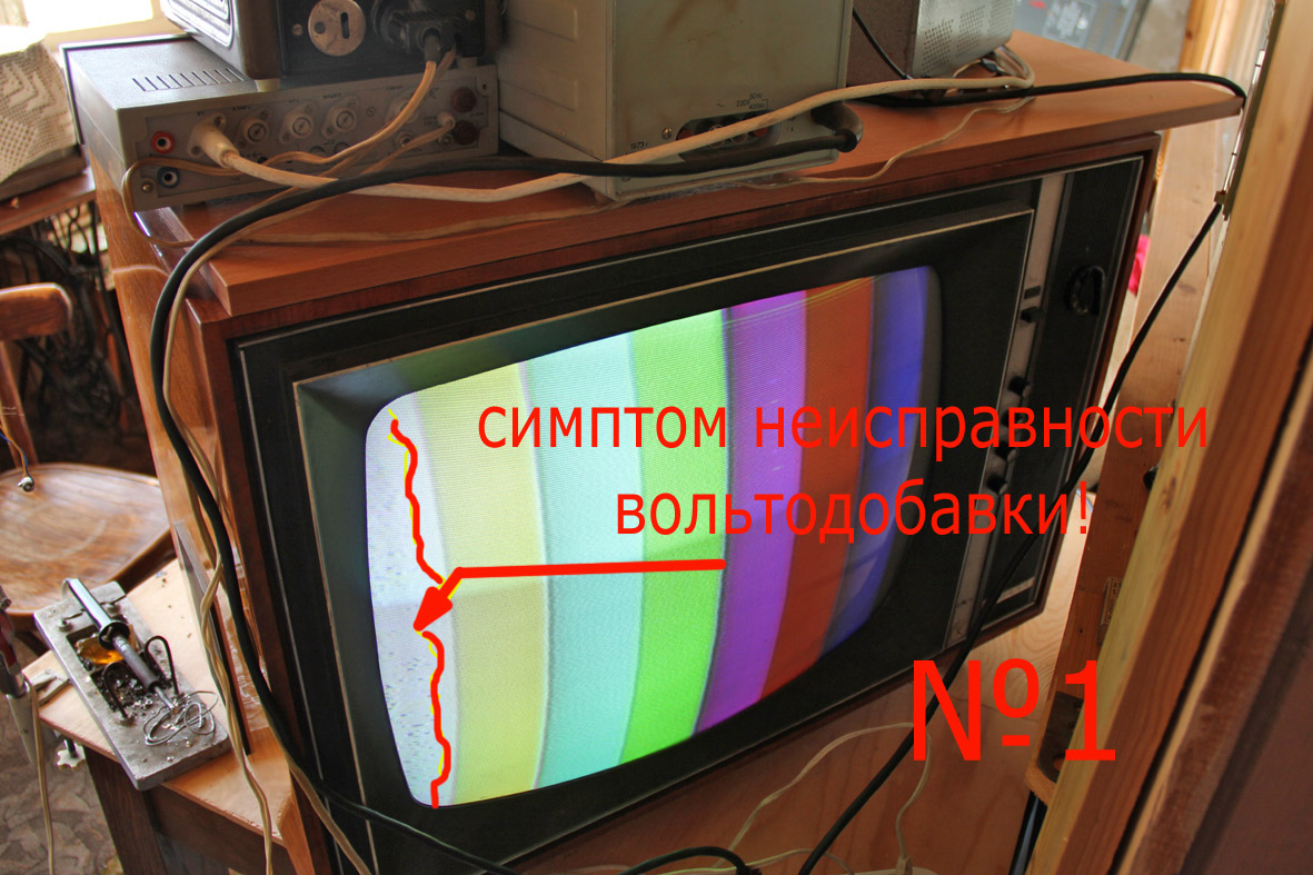

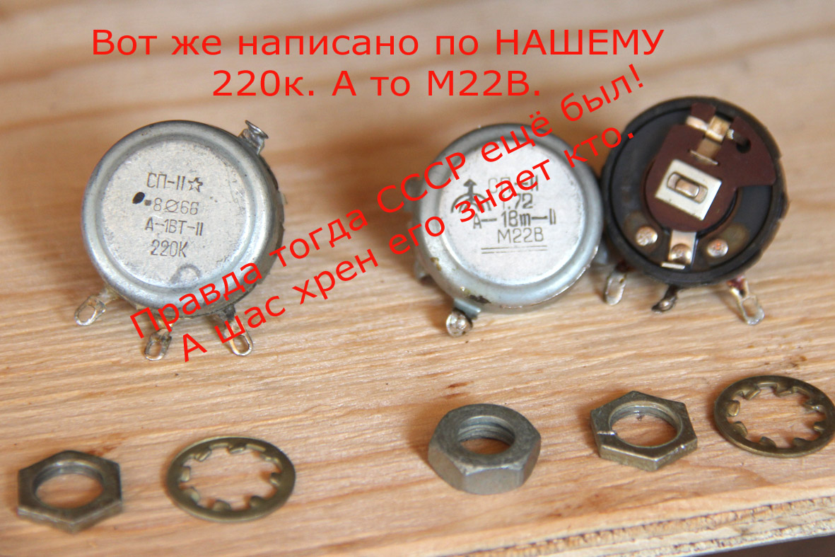

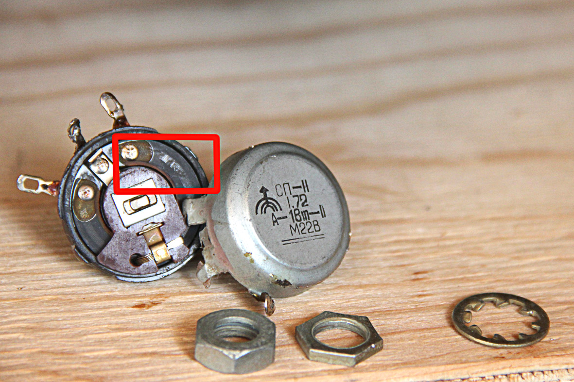

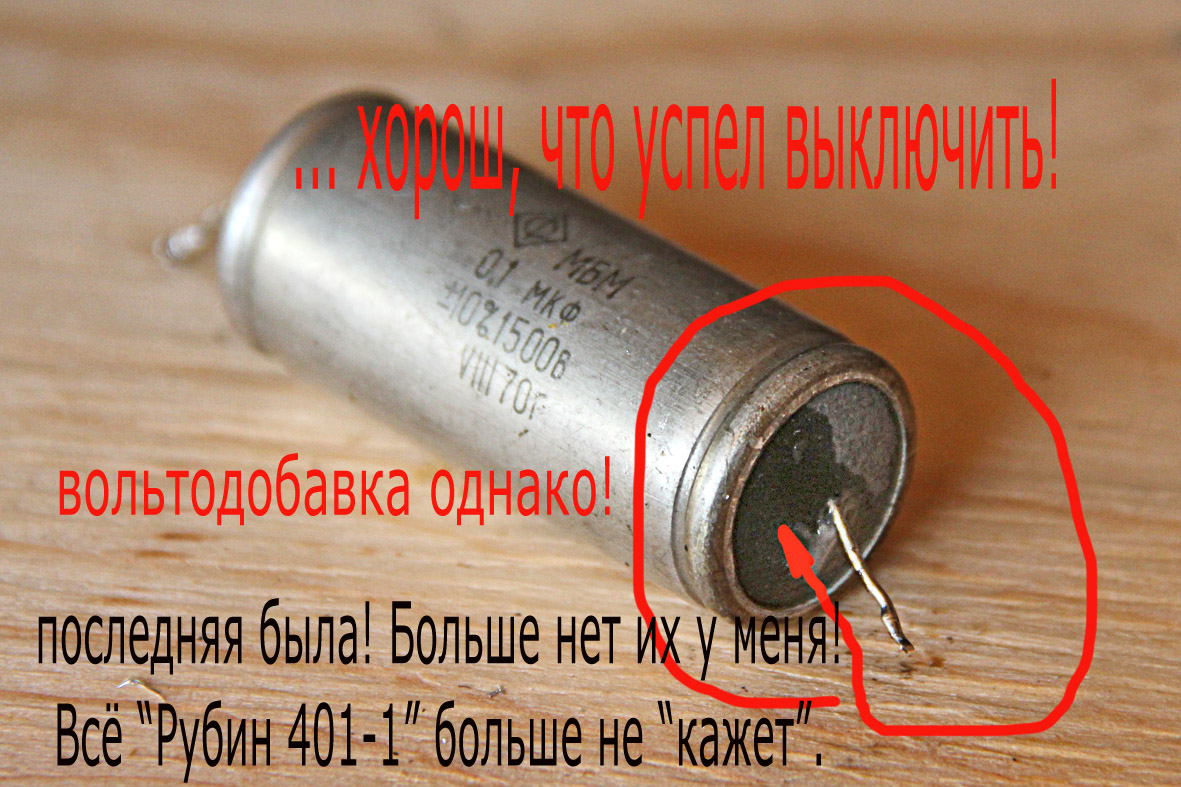

Только радоваться стал... "задымила" вольтодобавка". Всё последняя 0,1мкф х 1500В... сдохла. А потом ещё ГП-5 регулировка режима. 220кОм... тоже, подвело. Главное тока там и напряжения совсем мало. Одним словом. Где "тонко" , там и рвётся! Конденсаторы: МБМ, электролиты (к слову "К50-3", работают). Тумблер ТВК, контакты. ПТК-11Д(с). контакты. Лампорвые панельки в печатных платах... надо повторно пропаивать.
А вот ТР, лампы, ЛЗ. Конденсаторы : КД и ТК. олично сохранились. Но стимул есть 59ЛК3Ц отличный!!!
Да и строчник "горячий"! Надо , надо на третью гармонику настроить, а то он у меня тоже последний.

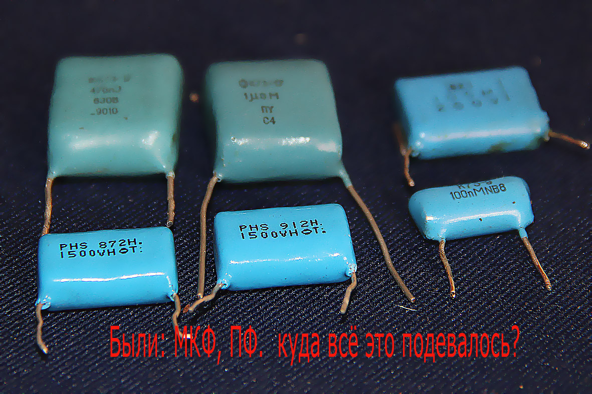

Дима, ну в конце-концов, если так уж хочется сохранить первозданный вид, перепакуй эту высоковольтную МБМку современным аналогом. Я думаю сейчас навряд ли найдется исправный оригинал, сколько ж время прошло, а МБМки просто от времени дают большую утечку. Даже если найдется более-менее рабочий, его точно ненадолго хватит.
 Заголовок сообщения: Re: РУБИН 401-1
Непрочитанное сообщениеДобавлено: 03 авг 2017, 21:41
Сергей, это мне понятно. Но нет у меня ничего... здесь на даче. Надо ехать на радиорынки, а это от меня далеко...
Звонил Петровичу... он ЖДЁТ этот РУБИН. Он очень жалеет, что много лет тому назад, он такой РУБИН разобрал на детали и корпус с кинескопом выбросил. Я тоже ... сожалею. У меня был "РУБИН 401" 1967 года. Это тот где видио цветоразностных были на 6П39С. По 6,5Мгц на канал, триод 6С20С... необычный строчник... Я его тоже так и не смог востановиить... не было возможности достать НУВИСТОРЫ для УПЧИ... эх время. Только высоковольтная катушка от строчника сохранилась, 6П20С и П99. Да ОПЫТНАЯ 3Ц22С у неё высоковольтный вывод ... штырёк диаметром 2мм.

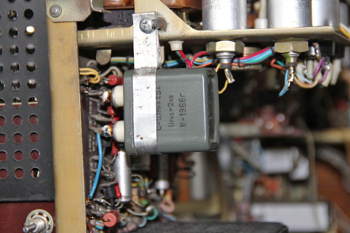

Спасибо Дмитрию. ВОТ теперь..., ну не красиво! Зато надёжно!

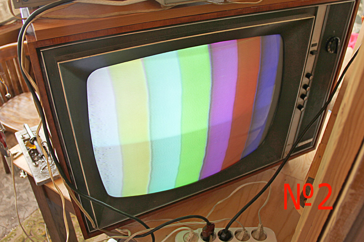

Непрочитанное сообщениеДобавлено: 04 авг 2017, 22:20

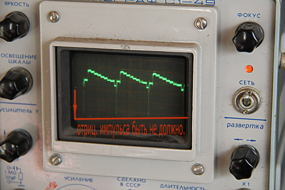

ВОт на КТ-12. Не должно быть такого отрицательного "пика". Синхронизация не устойчивая.
Дима, в принципе это вполне нормально.
Мало какая техника, тем более телевизор, дожила до наших дней в первозданном виде. За 50 лет ее не раз чинили, и в то время, когда она была утилитарным предметом, мало кто морочился об оригинальности, рабочее состояние и надежность ценились прежде всего. Сломавшись тогда, в 60-70-80, скорей бы всего именно так бы и поступили, заменив на лучшую деталь. Тем более конденсатор из той же эпохи.
В конце концов эти тонкости интересны и заметны лишь специалисту, а любой мало-мальски знаток увидит и поймет что, как и почему.
