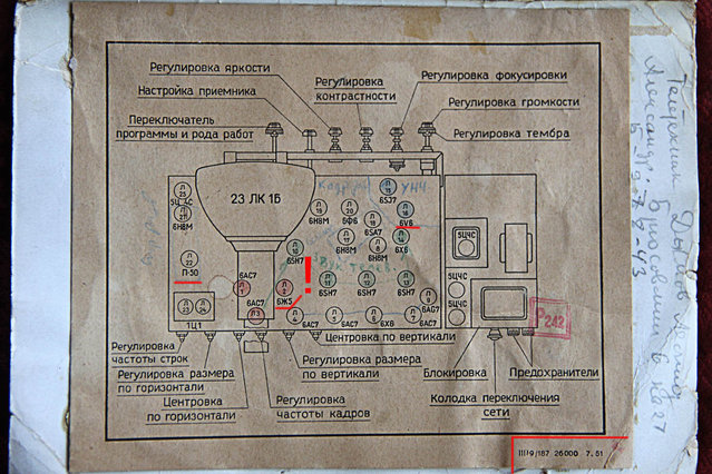

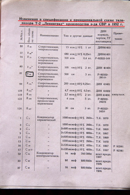

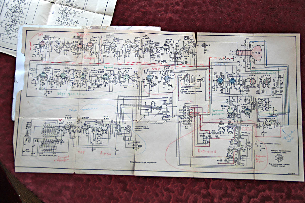

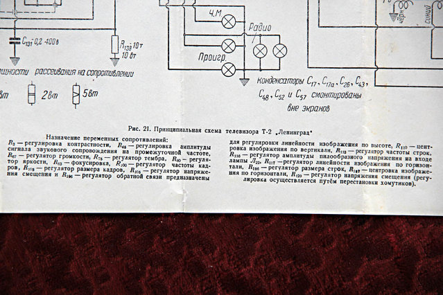

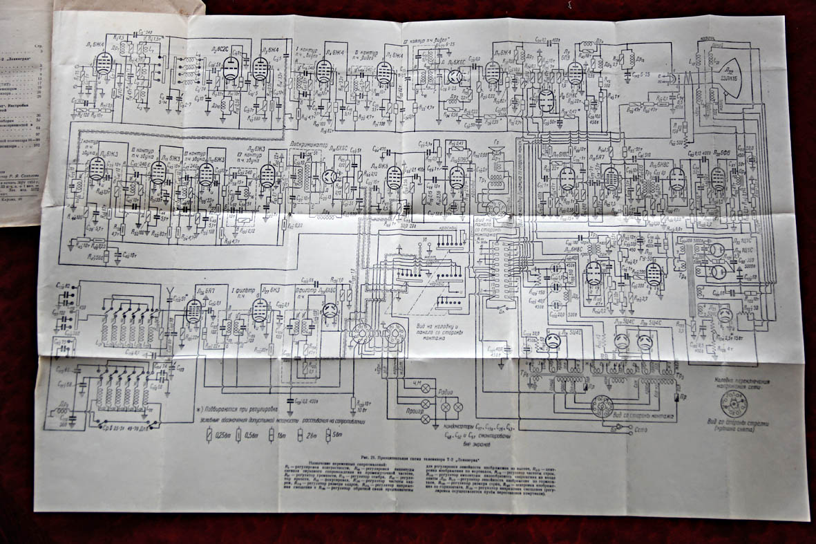

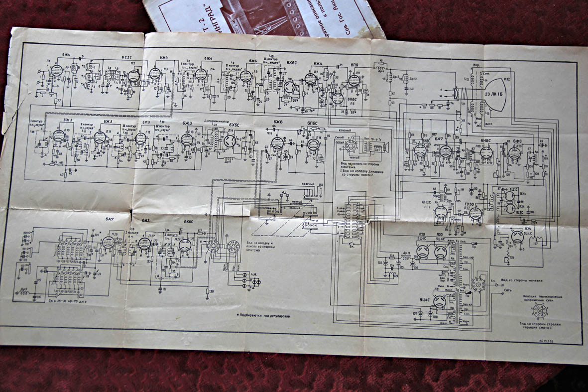

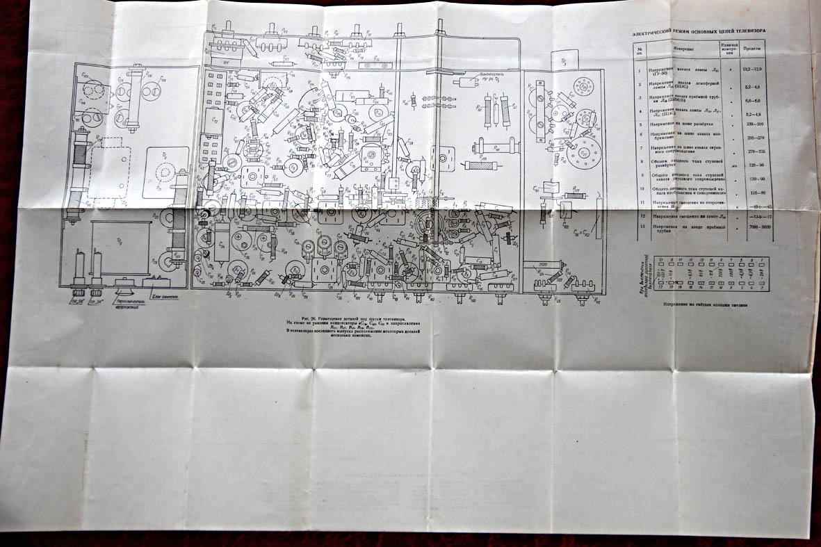

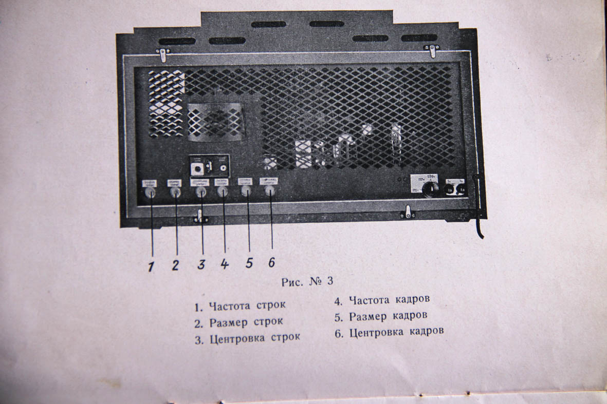

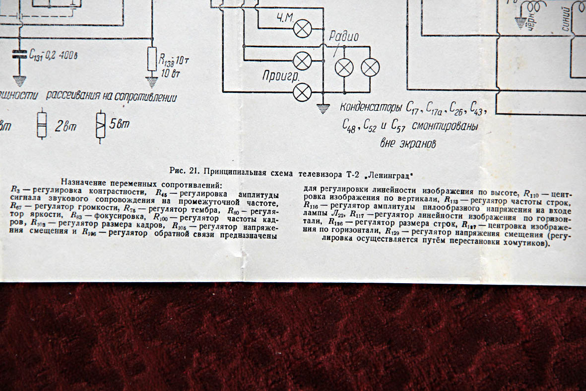

Эх, не хватает времени. Инструкц. Казицкого 1951-1952гг. Может быть и есть где схема Т2 Козицкого... У себя нашёл только инструкцию.
 Заголовок сообщения: Re: Т-2 Козицкого

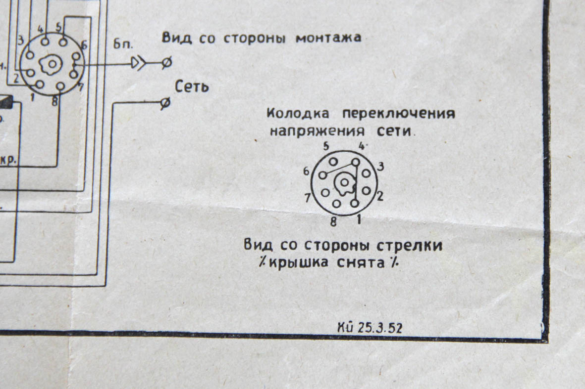

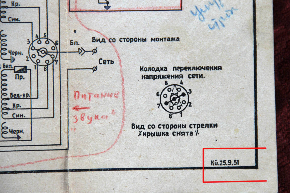

Непрочитанное сообщениеДобавлено: 23 авг 2017, 15:03
Вот схемы 1951 и 1952 годов.

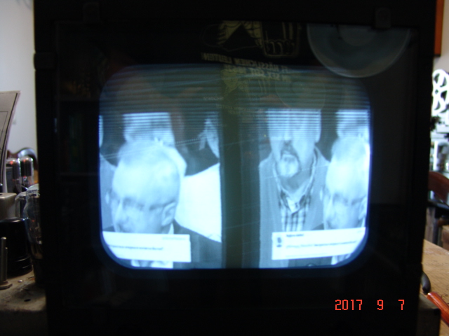

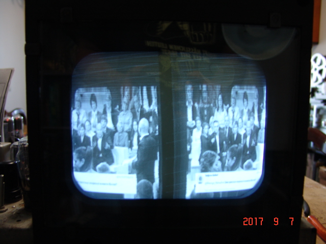

Добрый день. Может кто подскажет.
Восстанавливаю Ленинград-Т2. Уперся в проблему, вертикальная черная полоса по центру через весь экран. Центровкой строк она перемещается вправо, но окончательно не уходит.
Непрочитанное сообщениеДобавлено: 07 сен 2017, 20:23
Это нарушение синхронизации по строкам. Замените все ёмкости в задающем генераторе строк. Там у Вас ещё и нелинейность по вертикали. Та же проблем. Замените все ёмкости в кадрах...
