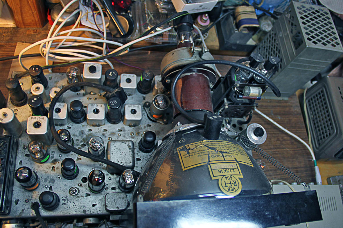

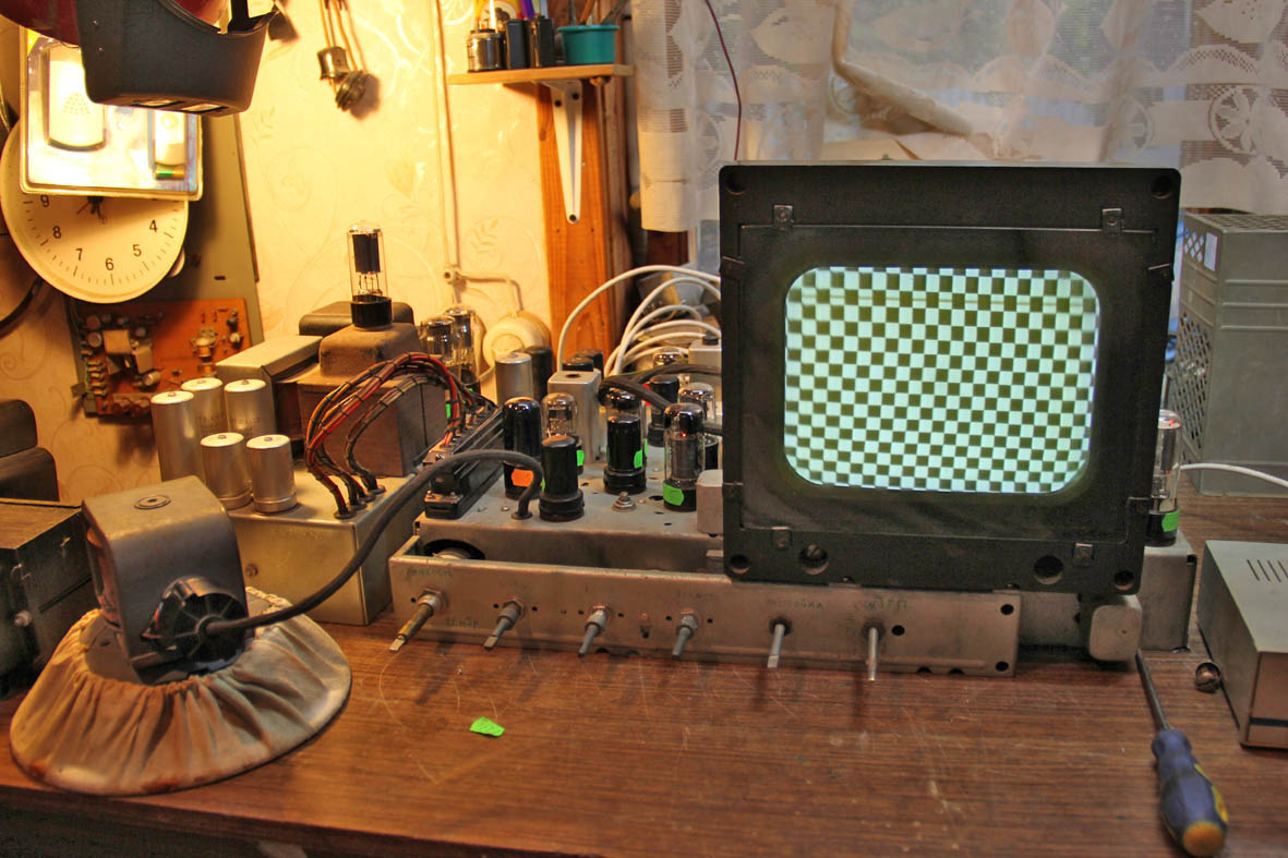

Вот так "светит...ся" немецкий прямой кинескоп...
 Заголовок сообщения: Re: Ленинград Т2 "комби"
Непрочитанное сообщениеДобавлено: 20 авг 2017, 22:29
Сообщений: 2170
Ну и прекрасно! У меня точно также светится. И даже лучше.

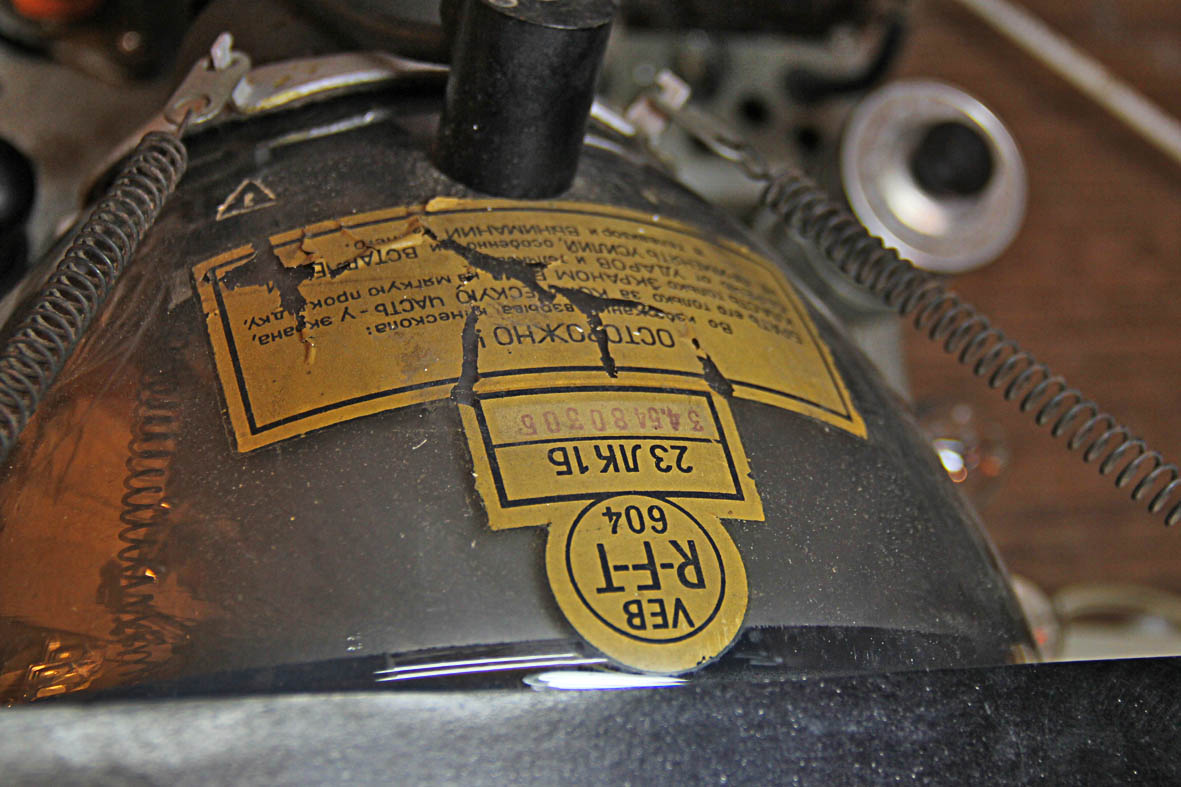

Непрочитанное сообщениеДобавлено: 21 авг 2017, 21:20
Не обращал внимания. На 23ЛК1Б... много цифр и циферок. Это что за номер?
