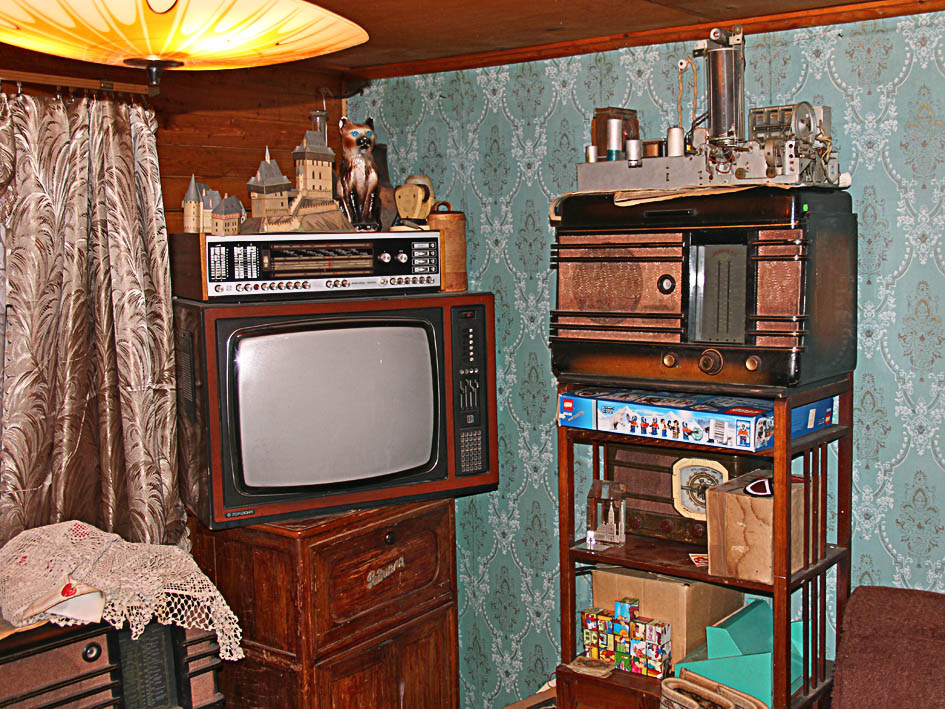

Последний раз этот МОЙ "Рубин 401-1" включался в 1992 году!
Теперь очередь за "РАДУГОЙ-701" и "Горизонтом ..." Один из Ленинграда другой из Минска. Уважаемые ребята всё поймут.

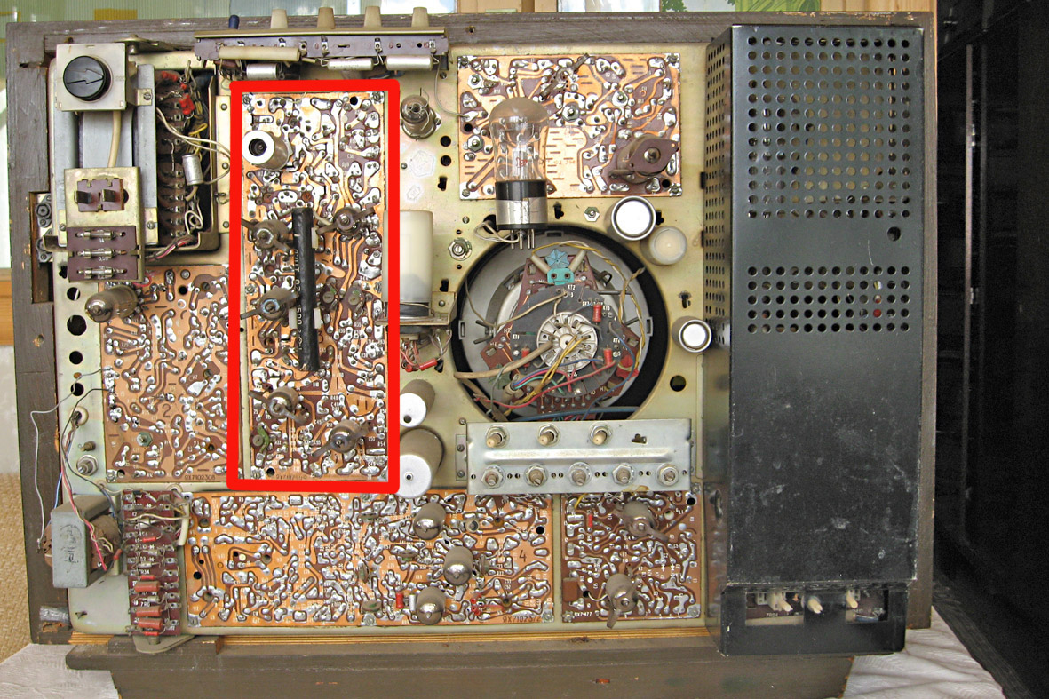

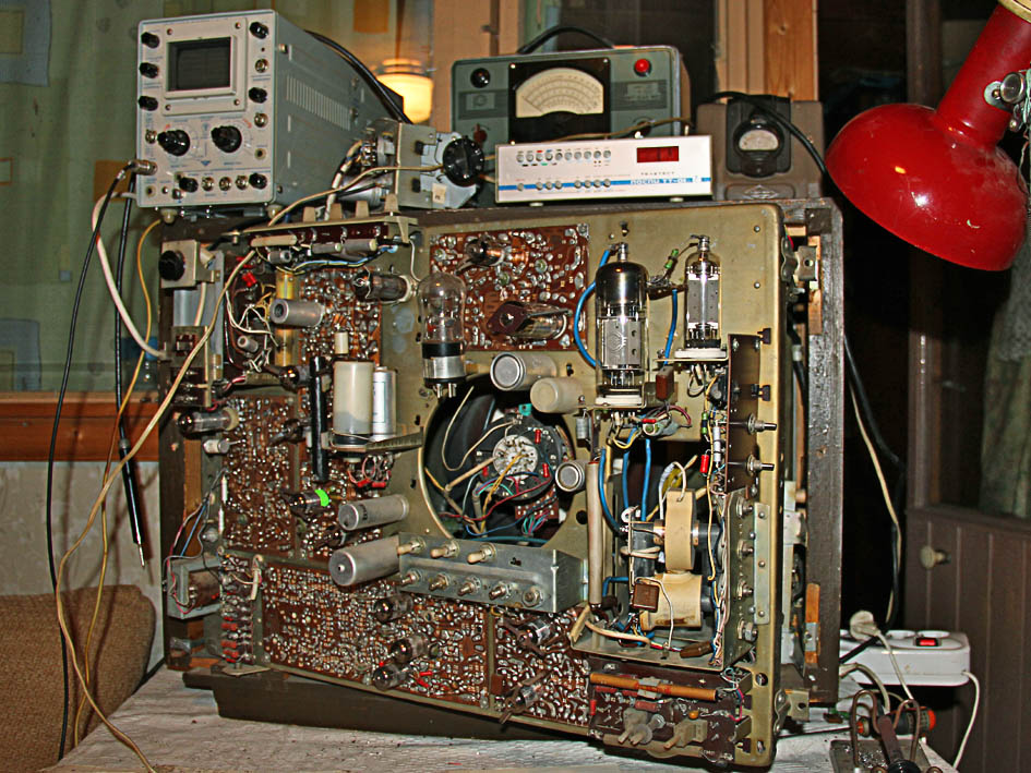

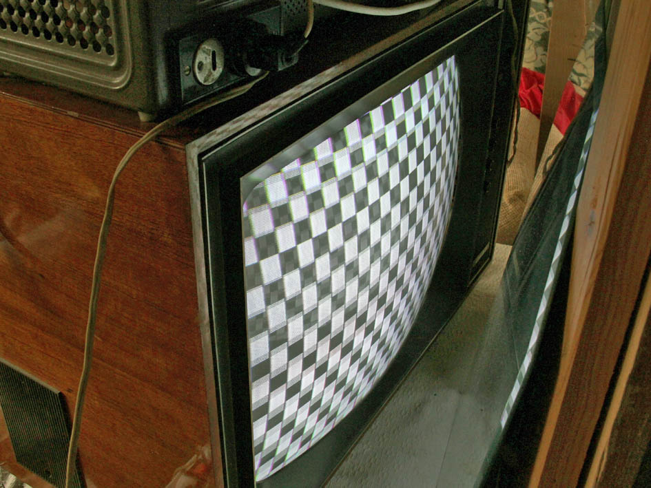

Сегодня включил Рубин , НЕТ СИНХРОНИЗАЦИИ... мож погода влияет. Чешу репу, с чего начать... "ремонт".
 Заголовок сообщения: Re: РУБИН 401-1
Непрочитанное сообщениеДобавлено: 30 июл 2017, 22:05
Сообщений: 2169
Все электролиты в питании можно поменять.

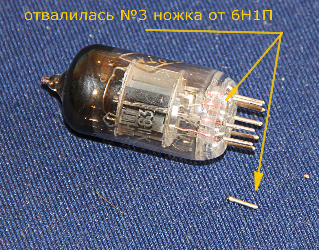

Во дела! От 6Н1П отвалилась ножка... пер раз такое в моей жизни.

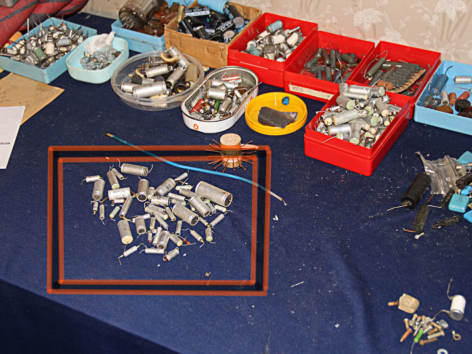

... во дела взорвалась "экономичная" 220В 27Вт. ...рванула, и другую в плафоне тоже разбила... Всё теперь там ртуть по этажу "разлилась". Открыл окна, завтра МЧС надо вызывать! Дегазацию или, как по сегодн. ...кастинг, что ли? В общем, на сегодня достаточно! А электролиты ...150,0Мкф х 350В... ДОРОГО!!! Ой дорого. Одним словом надо прекращать благотворительностью... Ой дорогие электролиты (и без гаек) ... А их надо пять штук!

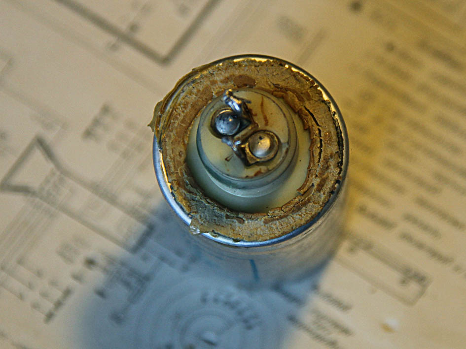

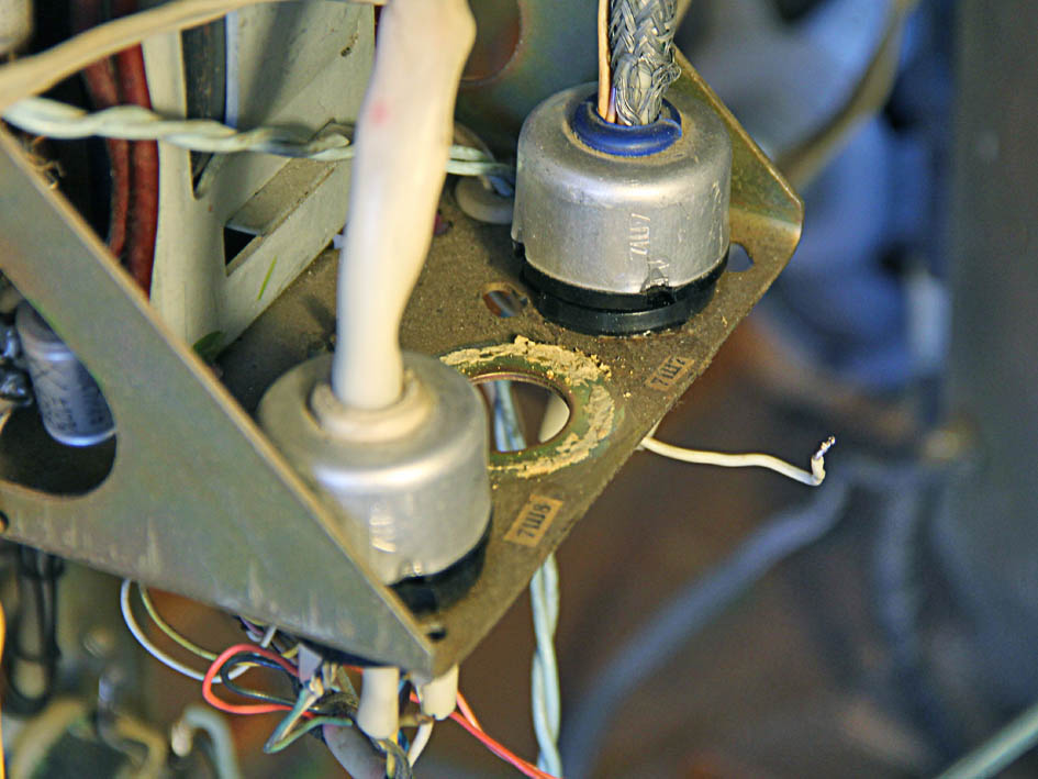

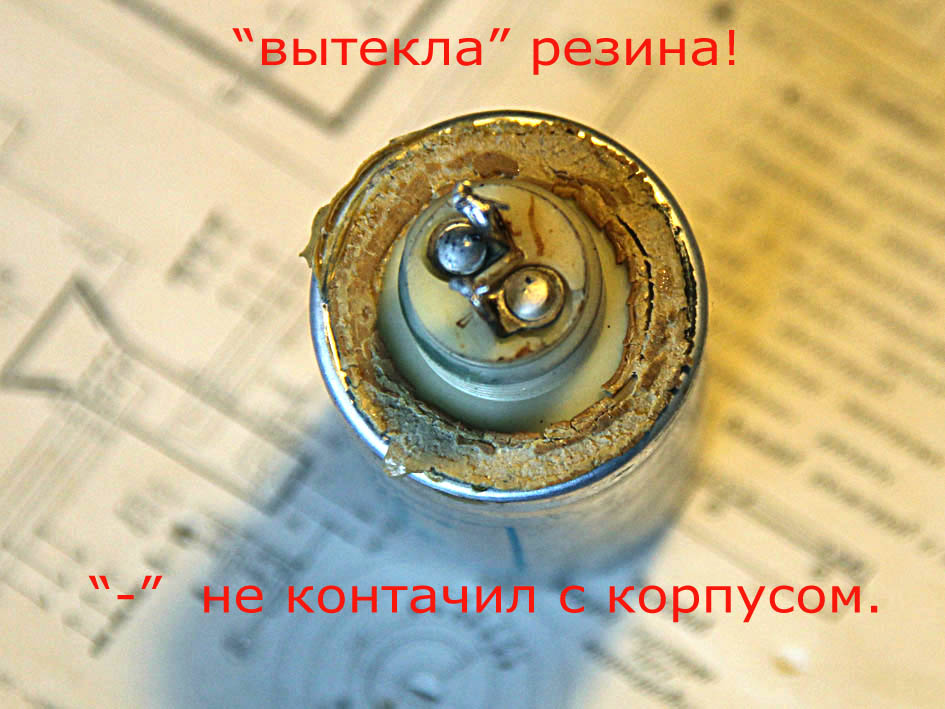

Решёна пробл. Рубин снова в строю. Правда нет, цвета. Но ведь этому РУБИНУ 45 лет. Некоторые люди столько не живут. В общем вооружился увеличительным стеклом.На печатном монтаже ламповые панельки... пайка потрескалась. Причина думаю, в том, что много раз лампы в УПЧИ менял! Вооружившись паяльником пропаял все ШЕСТЬ ламповых панелек. Всё заработало, но пропал ЦВЕТ. Но это уже ФИГНЯ. Ну и пробл. с электролитом тоже "вскрылась". Он перестал контачить с корпусом. Вытекла белая резина. Кадры подёргиваются, но это тоже фигня. Геннадий Петрович обещал помочЪ с 0,1мкф х 1500В, 0,1 х 400В. Мои запасы закончились. Ну и 150,0+150,0мкф х 250В , тоже обещали. В чип и дип, они по 460 руб. А их надо 7 шт!!!
