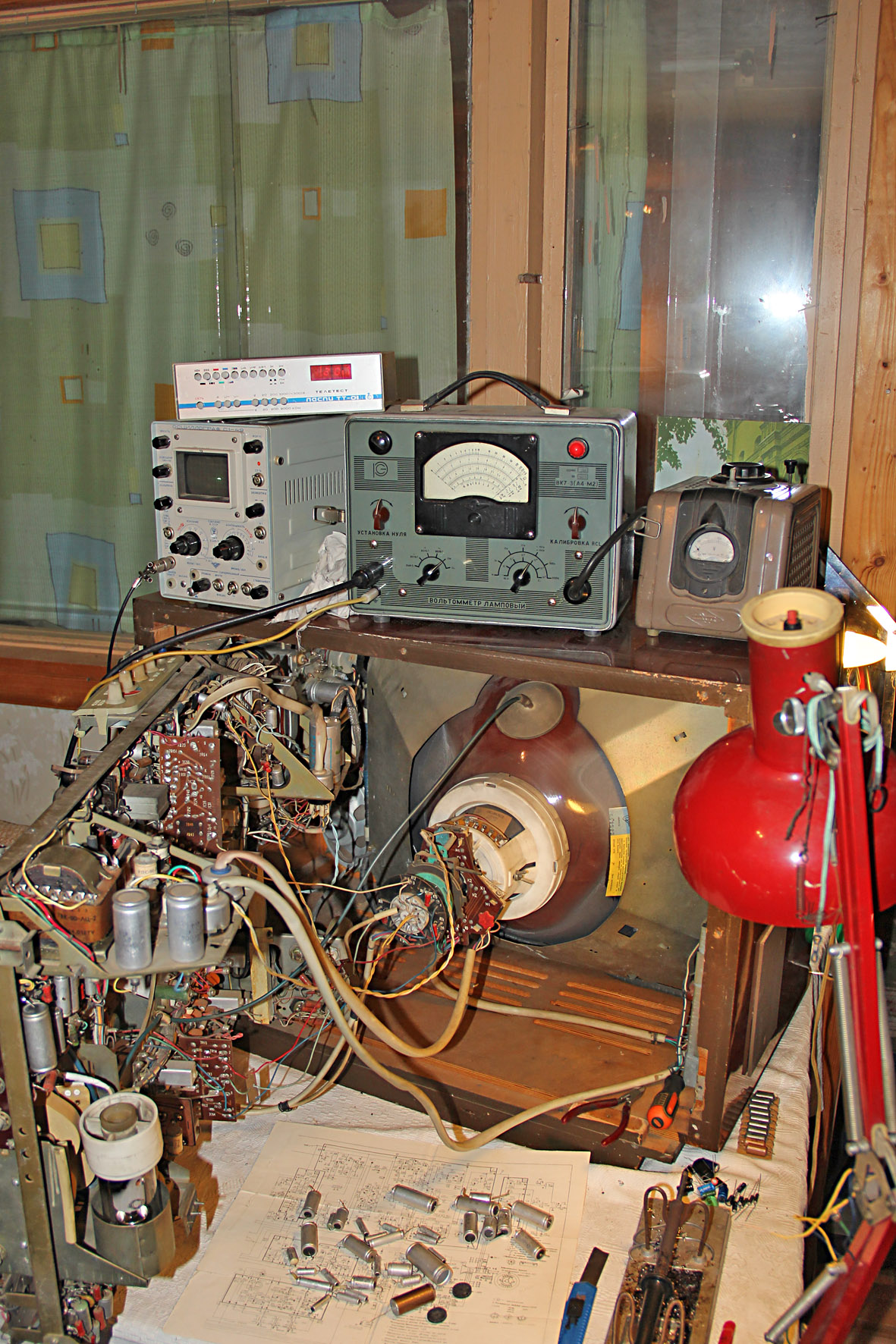

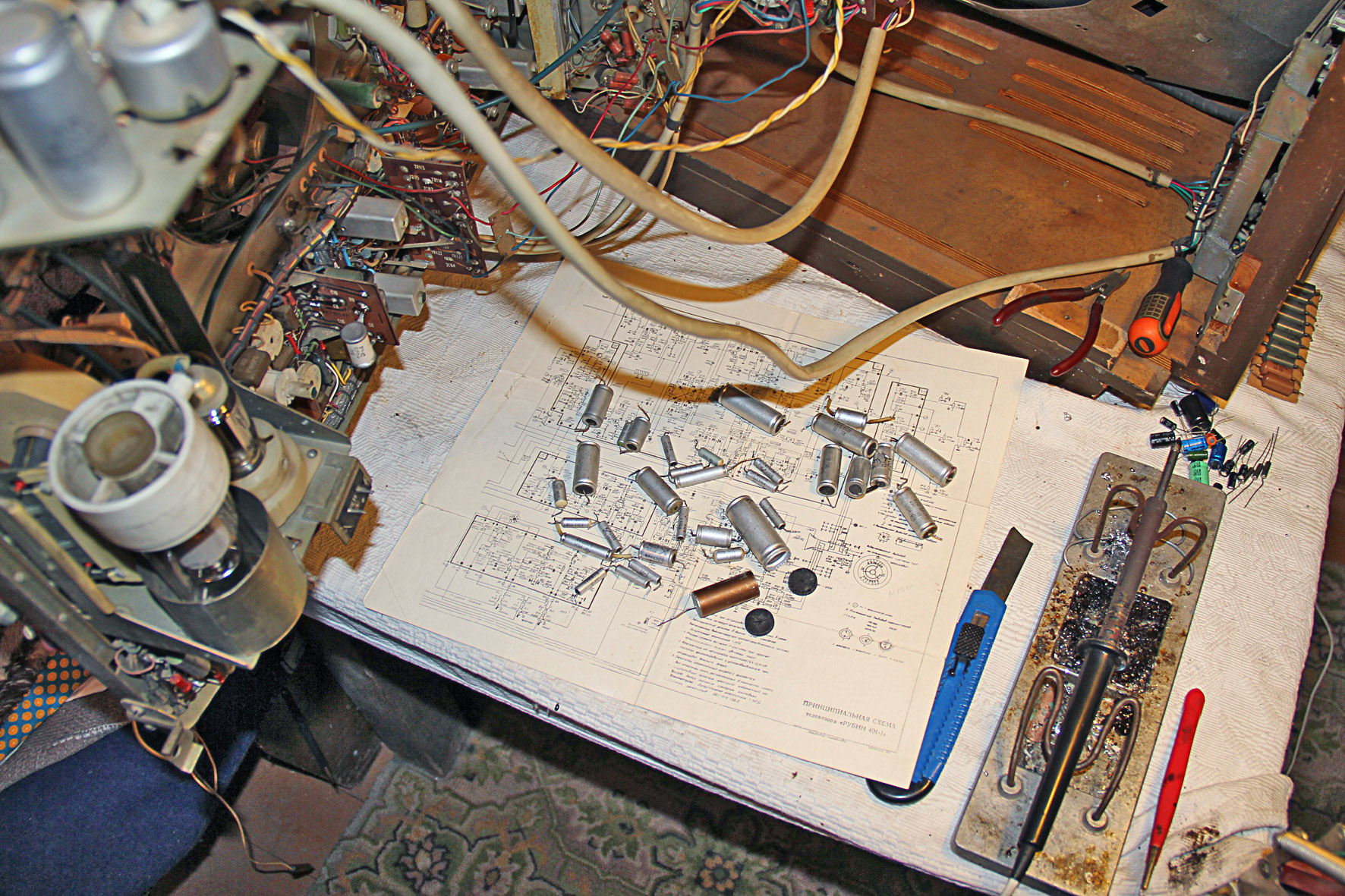

Всё самое СТРАШНОЕ преодолел. Растр есть. 59ЛК-3Ц... "полыхает"! Самое трудное теперь. УПЧИ и УПЧЗ. Обвешался приборами... под столом Х1-7.

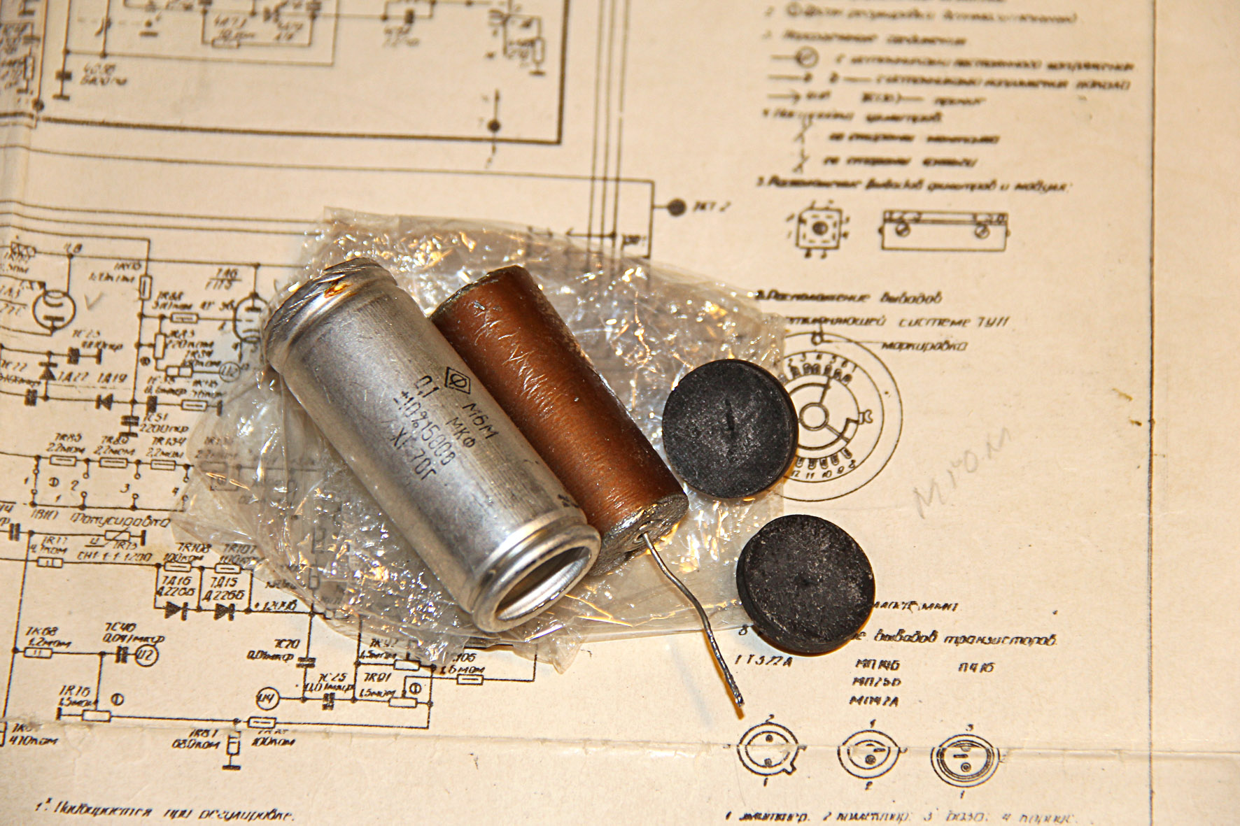

Все МБМ и др. хрень заменил на ГЕРМЕТИЧНЫЕ. Все они "ушли" по ёмкости вверх! Процентов на 100-200%. Было небольшое ЧП. 0,1 на 1500В ( вольтодобавка) ЗАШИПЕЛ, из него полилось "масло". Успел выключить...
Теперь буду вспоминать "ЛАСПИ". Звук и изображение отсутствуют.
