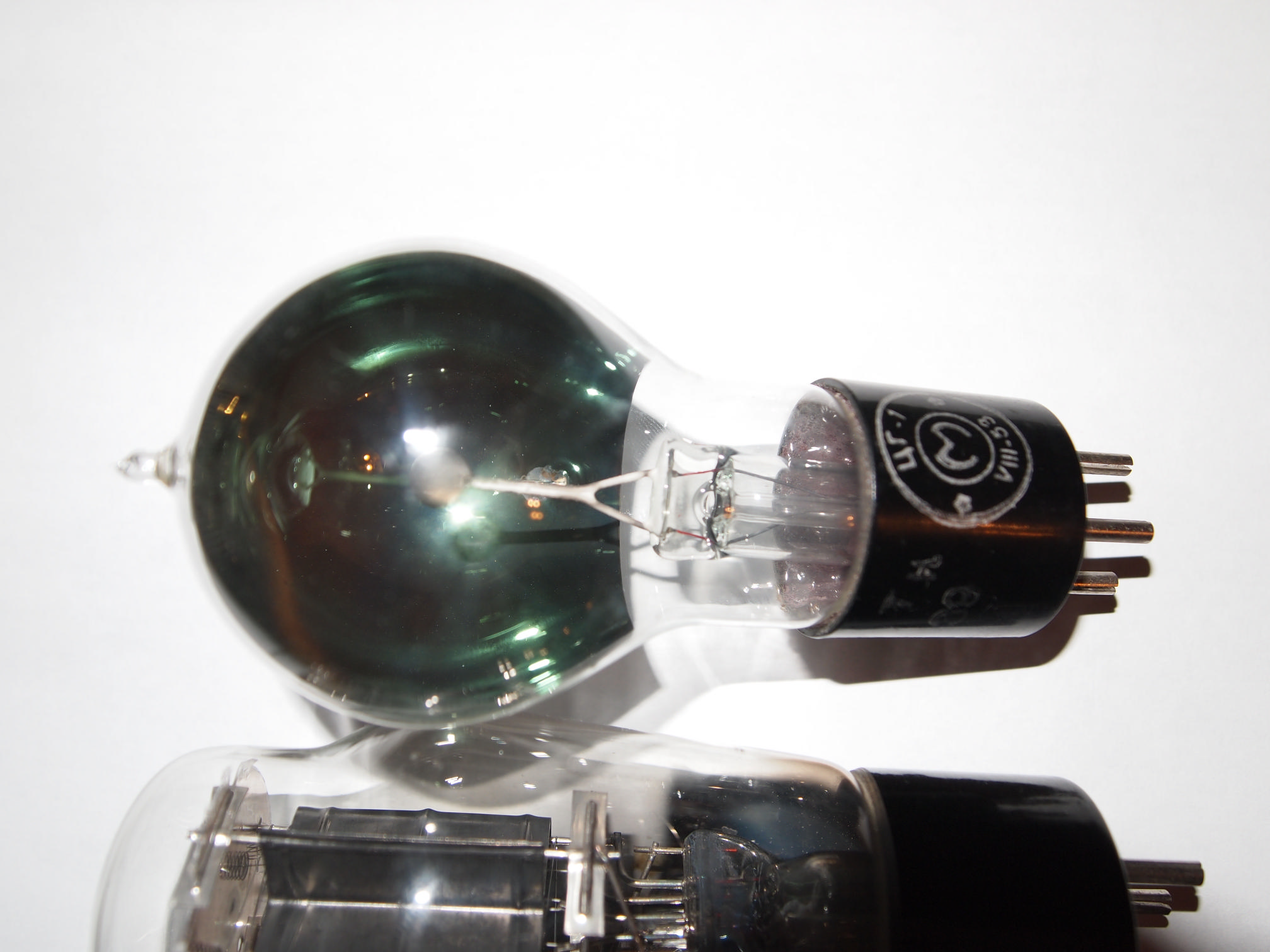

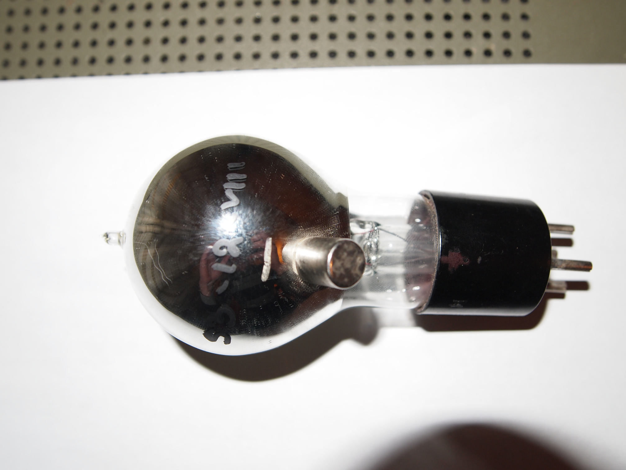

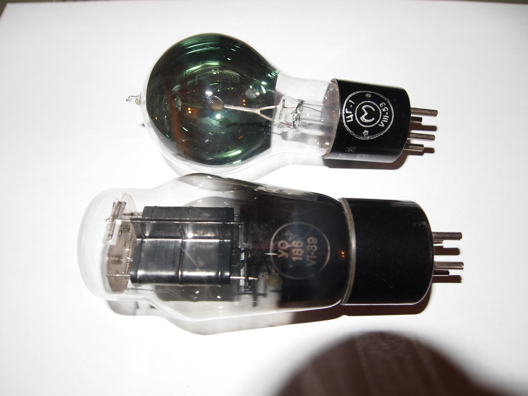

ЦГ-1, кстати, не только во всяких кинопроекторах;)
В комплект НАФА-Зс/И-17 входят: 1) кассета; 2) камерная часть с мотором МП-30, с корпусом и затвором; 3) автоматический спуск (АС) с фотоэлементом ЦГ-1, усилительной лампой УО-186; 4) командный прибор с ласточкиным хвостом; 5) умформер РУН-ЗОА с ласточкиным хвостом на крепежной доске; 6) электрошнур с разъемным соединением типа 56-К; 7) аэрофотоустановка; 7) запасные части (запаснеестекло, фотоэлемент, усилительная лампа, запасные предохранители).
Аэрофотоаппарат НАФА-Зс предназначается для ночного фотографирования коротких маршрутов, а также для одиночных снимков с самолетов разведывательной и бомбардировочной авиации.
Вот мой экземплярчик, 1953го. УО-186 приложена для масштабу :D
