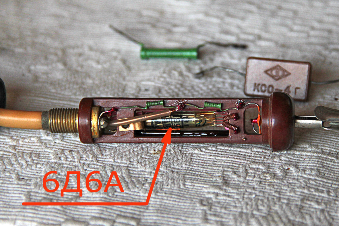

... мож у меня Х1-7...врёт? Ведь без поверки он уже лет 25... Пойду другой Х1-7 подключу! Мож на нём другие "картинки" будут!
СообщениеДобавлено: 17 июл 2017, 22:09

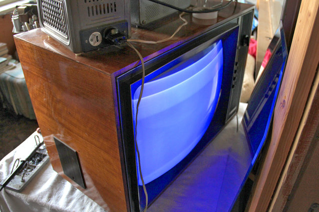

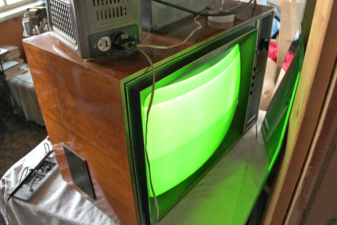

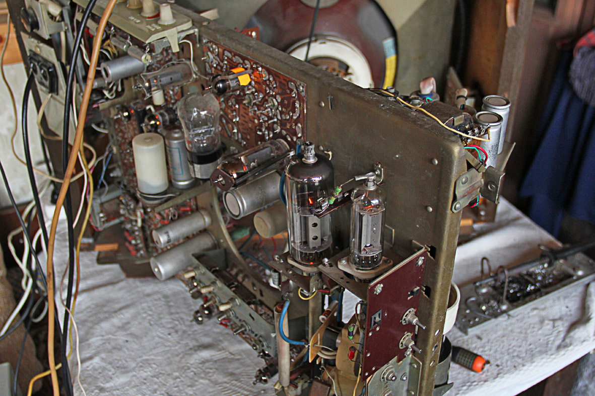

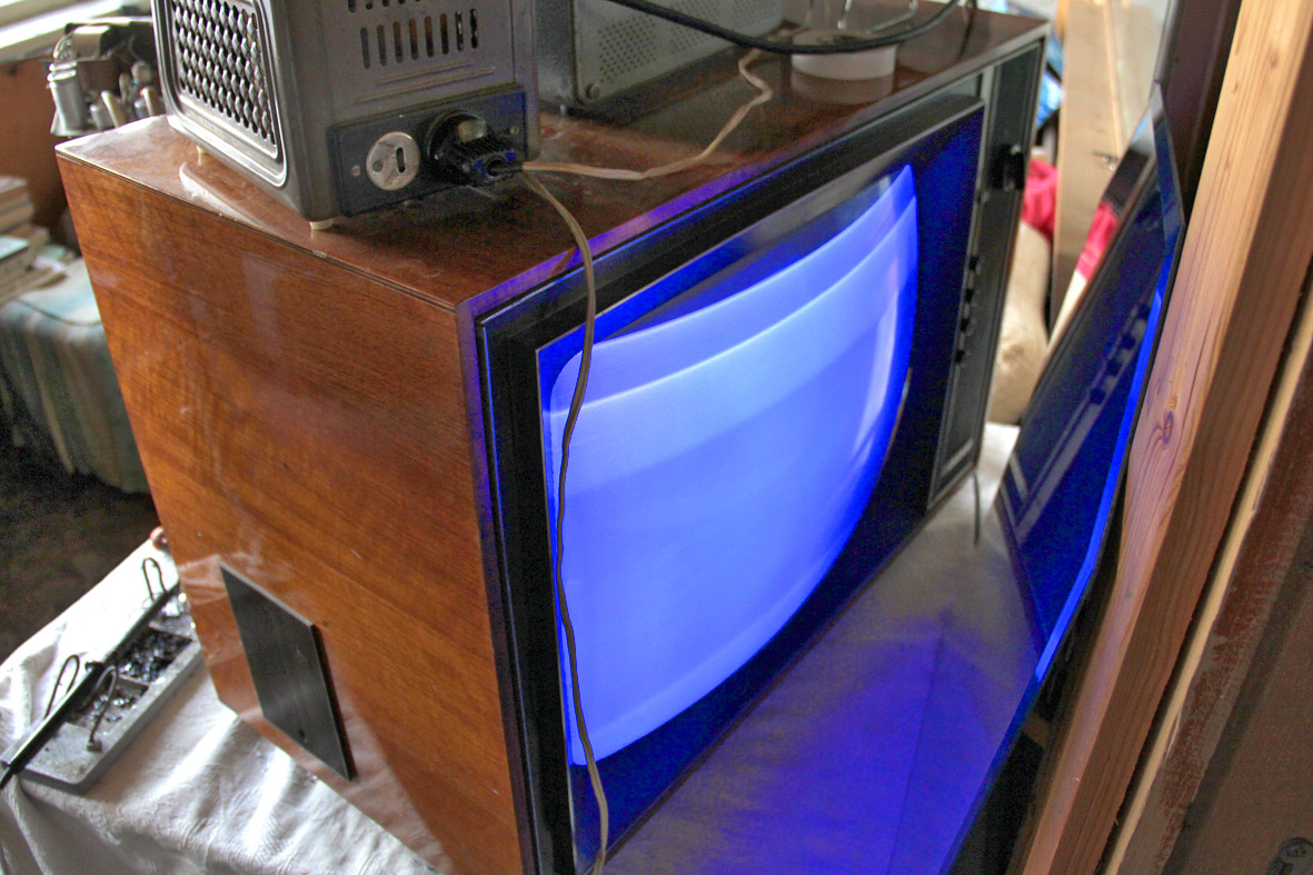

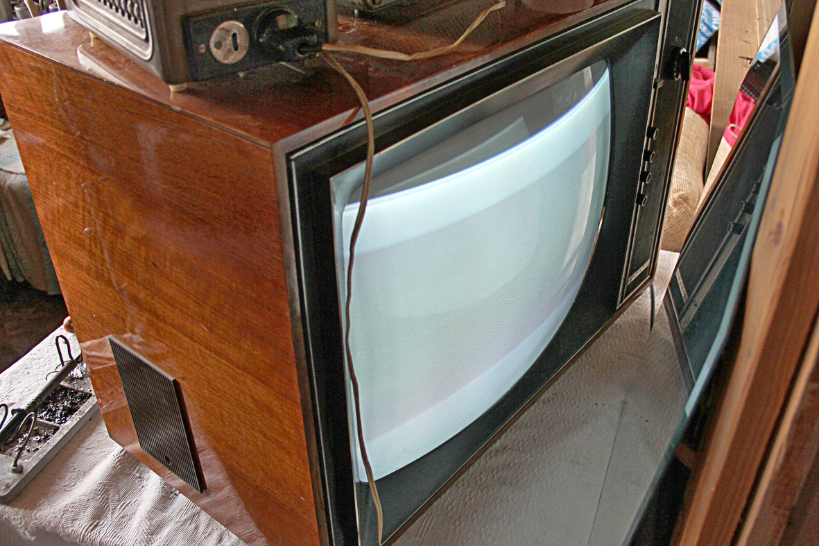

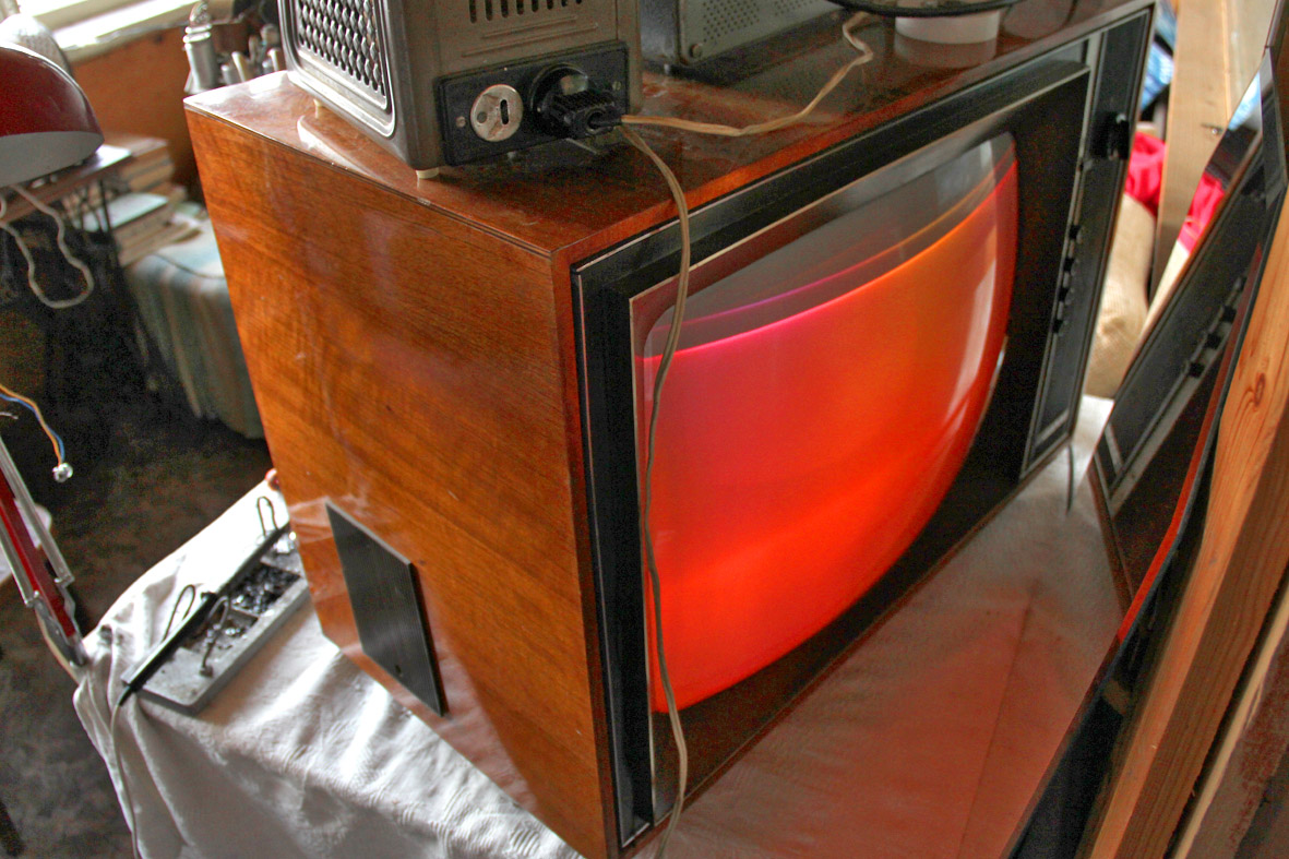

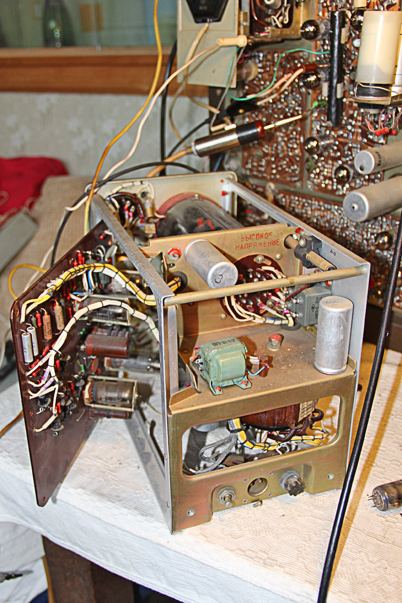

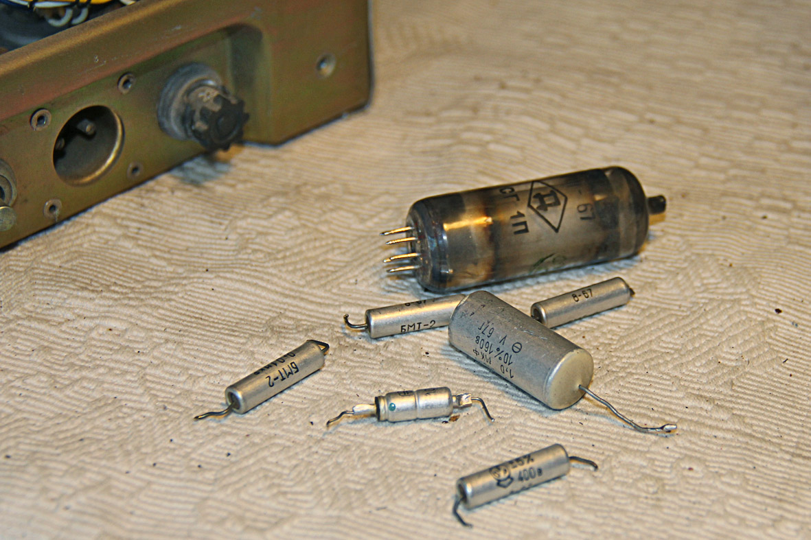

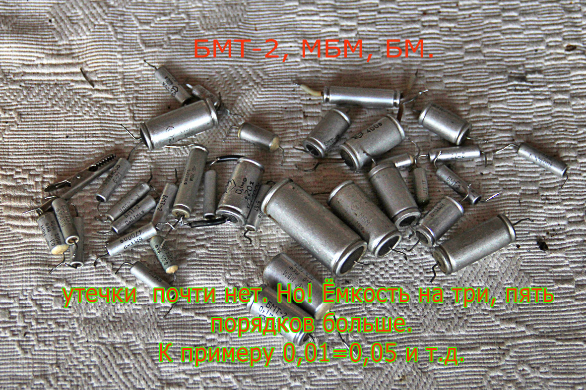

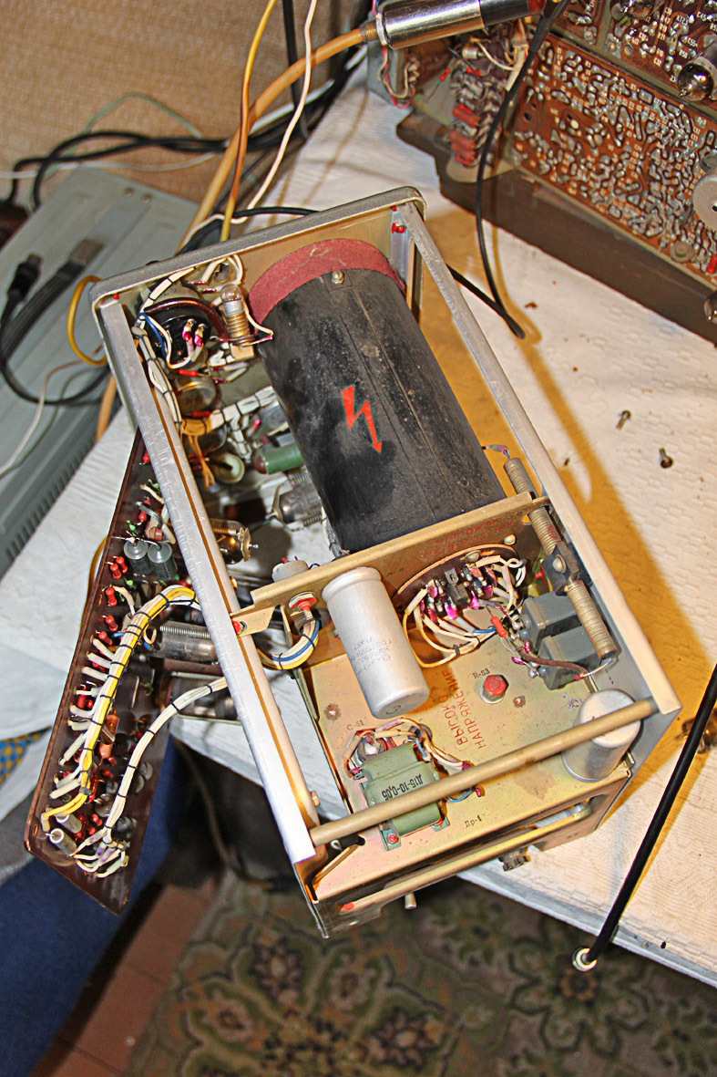

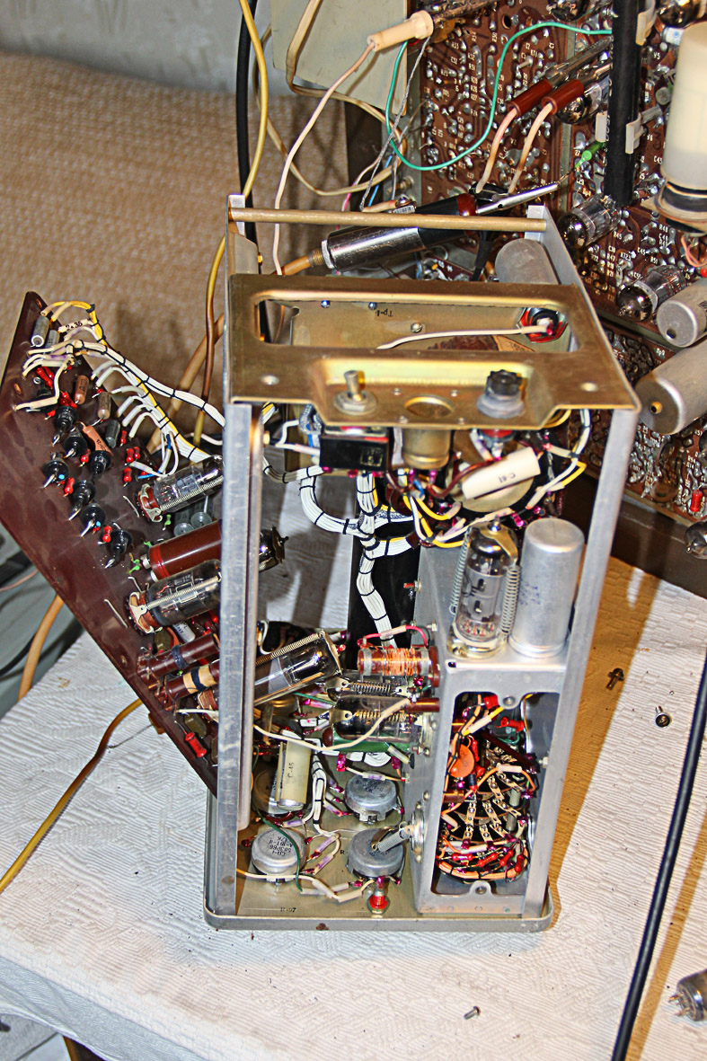

Не удержался, разобрал Х1-7. Кто "клепал" сей прибор... но толлько не ВП. Все конденсаторы БМТ и МБМ. Заменил. Утечки у них не было, но ёмкость сильно увеличилась. Вот РАСТР. Без синхронизации и сигнала.
СообщениеДобавлено: 18 июл 2017, 10:27
Похвастайтесь, как показывает.
Вот не чем похвастаться. Только развёртки. Растр в норме.. Вот такая неприглядная картина. ... последний раз этот телевизор был в работе в 1999 году. С тех пор он не включался. Александр Николаевич, чё делать...? Крутить контура? Режим ламп в норме.

Ремонт любого телевизора с ПТК надо начинать с разборки ПТК и чистки контактов. И при разборке надо внимательно осмотреть все элементы на предмет пробоя, обгорания, при удалённых лампах проверить все элементы, какие только получится.
И проверять ёмкости надо правильным прибором, а не китайским тестером, который при огромных утечках показывает только увеличенную ёмкость.
