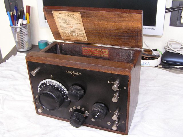

Удалось недавно пополнить свое собрание еще одной давней "хотелкой" - приемником Crosley модель 50.
Наипростейший аппарат интересен тем, что эта пожалуй первая массовая модель лампового приемника в США из-за своей доступности стала для американцев чем-то вроде Форда-Т на рынке радио. Впервые выпущенный в 1924 году, он был воспризведен в десятках тысяч экземпляров на протяжении этого и следующего года.
Оно и немудрено, ибо проще и не придумаешь - чистая схема Армстронга, усложненная может быть только отводами на катушке.

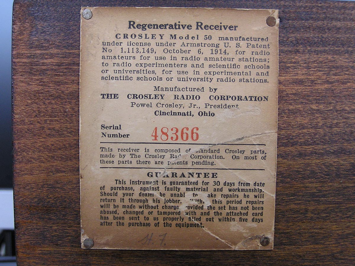

Тут стоит остановиться собственно на "схеме Армстронга" - знакомые с ней по отечественной радиолитературе, мы вряд ли имеем представление о том, что с момента своего появления в 1914 году она охранялась патентом, и свободное воспроизведение ее в коммерческих целях было невозможно. Об этом свидетельствует ярлык, прикрепленный к верхней откидывающейся крышке приемника. На нем же указаны серийный номер и все данные изготовителя, тут же - условия 30-дневной гарантии.

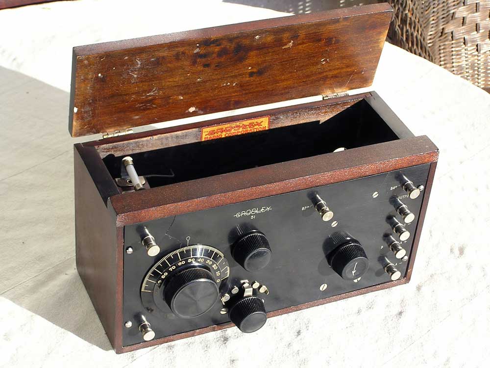

Внешне Crosley 50 представляет собой ящик из деревянных панелей размерами (ВхШхГ) 150 на 212 на 117 мм с откидной верхней крышкой.

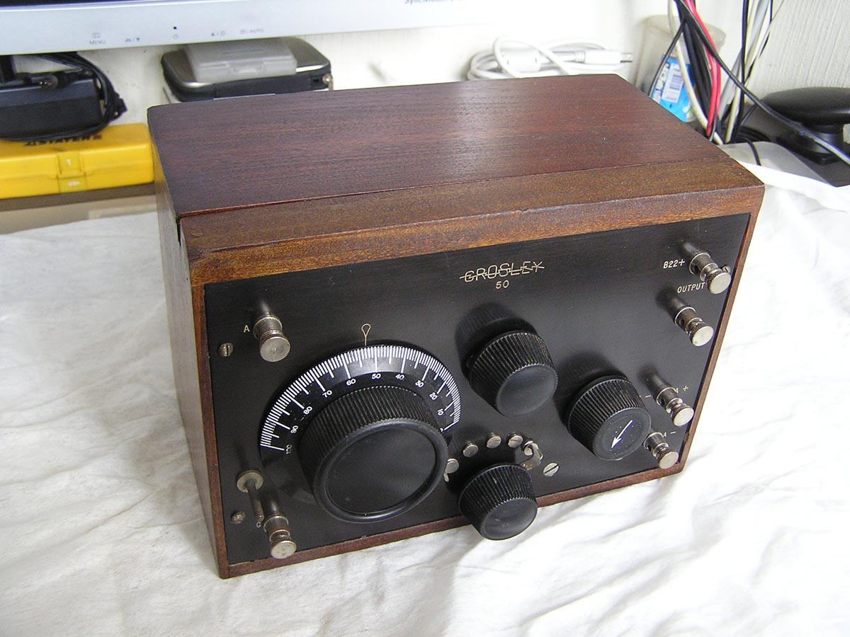

На передней панели расположены: слева зажимные винтовые клеммы для антенны и земли, крупная ручка настройки с градуировкой от 0 до 100, ручка регулировки обратной связи сверху посередине, под ней - переключатель отводов катушки колебательного контура на 5 положений, далее реостат накала лампы с выключателем и четыре клеммы для подключения батарей и телефонов.

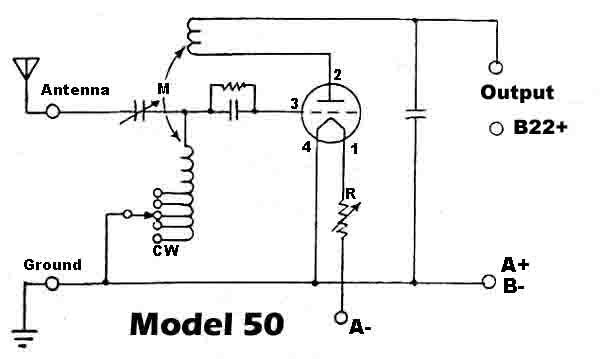

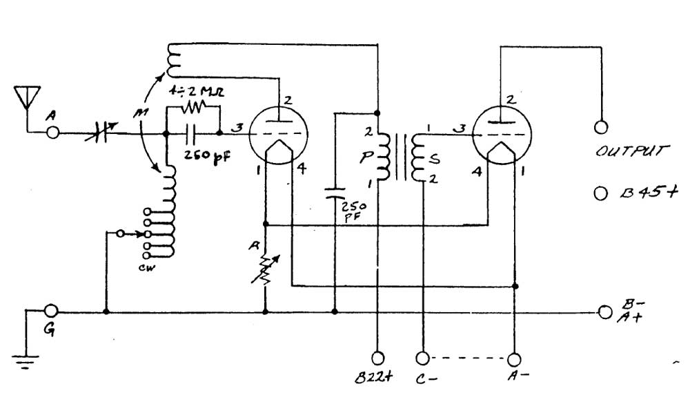

По схеме приемник - одноламповый регенератор с регулировкой обратной связи за счет изменения связи катушек ОС и настроечного контура.
Входной контур - последовательный, катушка имеет отводы, рабочий диапазон примерно от 100 до 600 метров.

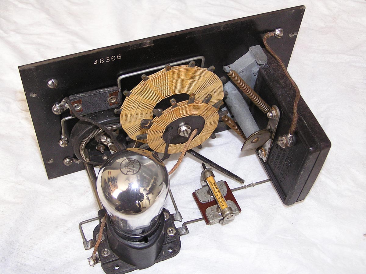

Весь монтаж выполнен на передней панели из бакелита, которая вставляется в ящик и крепится к нему спереди четырьмя шурупами.

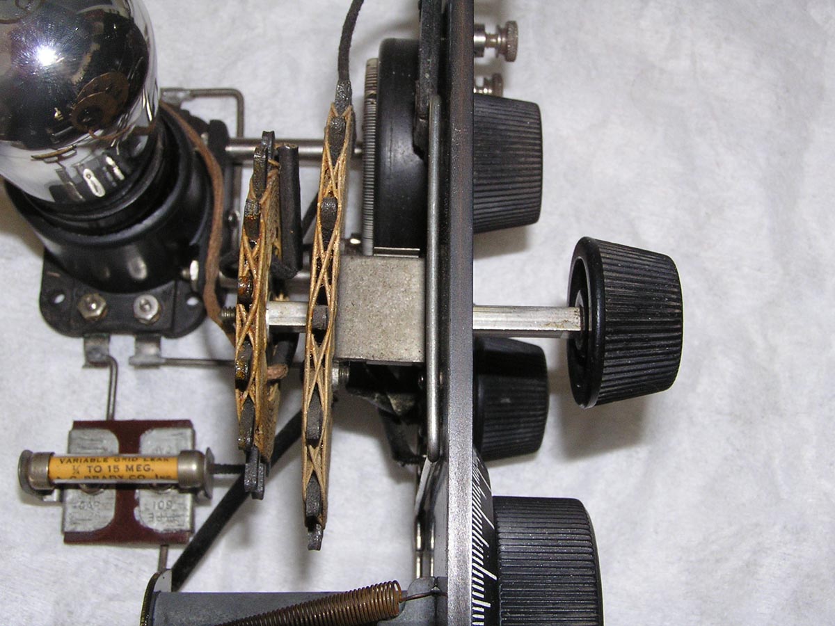

Конструктивное исполнение схемы привлекает к себе внимание максимальной простотой и оригинальностью исполнения деталей и узлов: это и "книжечный" КПЕ, уже описанный подробно ранее здесь viewtopic.php?f=5&t=163, хитроумный переменный "мегом" гридлика ( viewtopic.php?f=5&t=154 , хотя эта деталь и могла быть превнесена в приемник позднее).

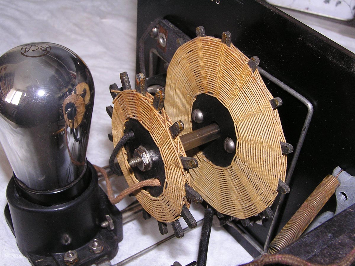

Обратная связь в приемнике регулируется путем взаимного перемещения (удаления-приближения) двух сотовых катушек, причем для изменения их взаиморасположения ручку регулировки ОС необходимо не вращать, а тянуть на себя-утапливать.
Реостат накала имеет возможность полного выключения - в крайне левом его положении ползунок выводится со спирали, разрывая электрическую цепь.
Аппарат предназначем для работы с любым подходящим триодом с байонетным цоколем типа UV. Рекомендованные лампы - 01, 201, 199.
Батареи питания подключаются к зажимам справа - внизу два для накальной батареи и минуса анодной, сверху пара - для включения анодного источника и телефона.
Ремонт приемника заключался в разборке и чистке деталей, а также перелакировке корпуса.
Последовавшие "натурные испытания" дали вполне прогнозируемый результат - приемник работает, но городские условия ему противопоказаны, его стихия - нормальные полноразмерные антенны, где он, не сомневаюсь, выдаст все что должен.
Выявлены и недостатки - ручка ОС из-за разбитости гнезда все-таки перемещается недостаточно плавно, с небольшими рывками. Переменный конденсатор тоже не идеален, в жертву простоты принесено удобство его использования - настроиться на станцию довольно-таки сложно. Кто-то из бывших хозяев моего приемника пытался это исправить, прикрепив к ручке настройки простой верньер-замедлитель - сейчас от него осталась лишь ось слева.

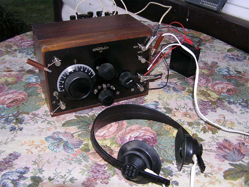

Выдался случай наконец-то послушать этот Crosley в подобающих условиях, с нормальной полноразмерной антенной, заземлением и вдали от городских помех.
Накал запитан от 6-вольтового аккумулятора, на анод - 30 вольт (это опытно вычисленное оптимальное напряжение).
Картина совсем другая - после захода солнца СВ диапазон очень оживлен. Помимо мощных местных станций ("Радио России", "Голос России" и др.) много и иноязычных - слышна украинская, румынская, польская, какая-то восточная речь.
Главная проблема - настройка. Отсутствие верньера сильно затрудняет точную установку ручки КПЕ, ибо всилу своей конструкции изменение емкости переменного конденсатора происходит очень неплавно и неравномерно, а уже изрядно изношенный механизм имеет люфты. Тем не менее, наловчившись за полчаса, приноровился с этим всем управляться.

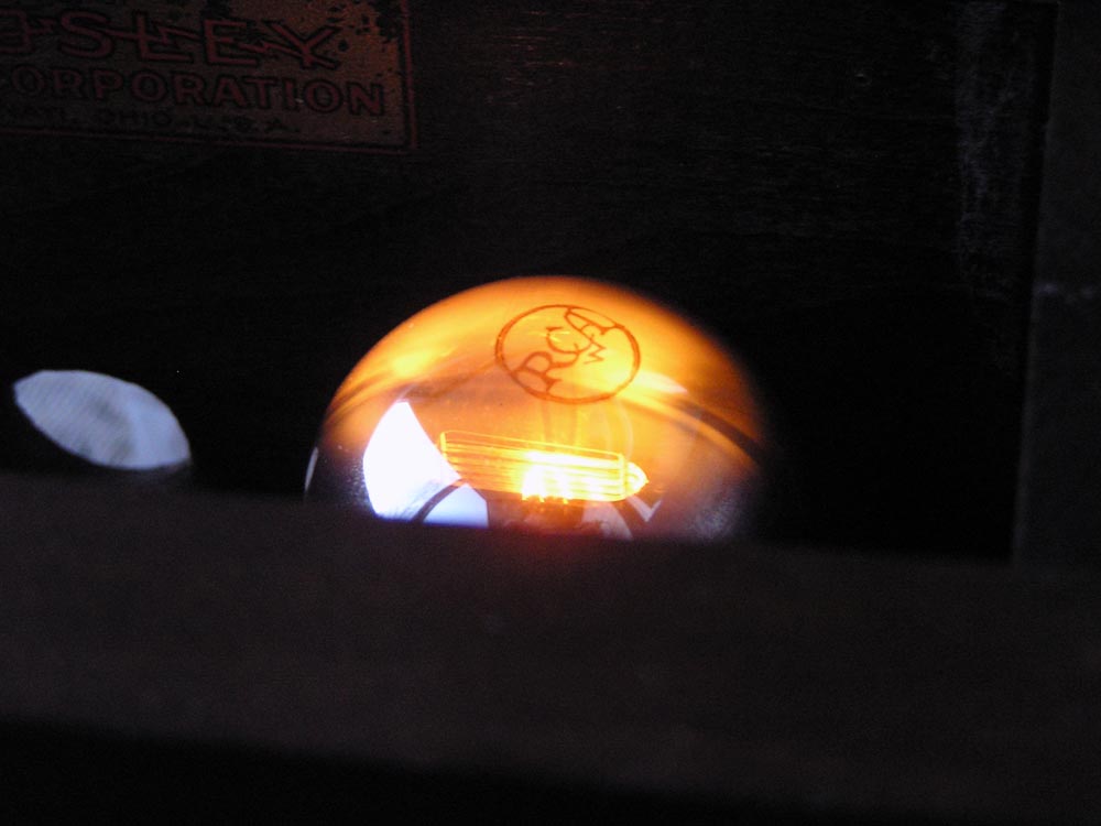

В темноте красиво смотрится "светлая" лампа.
 Заголовок сообщения: Re: Crosley 50
Непрочитанное сообщениеДобавлено: 03 май 2013, 00:18
А как "светлая" лампа называется, то есть какой марки? на мартовских фото она с серебристым геттером, то есть не "светлая", а на фото в сумерках вроде бы сильно светится, но и что-то вроде дымчато-серебристого покрытия тоже просматривается (баллон не чистопрозрачный).
Может быть, это из-за форсированного режима (6 Вольт накала, 30 Вольт анодного напряжения), "тёмная" лампа раскалилась добела?
А. Горский, по норме-то по схеме там 22 с половиною вольта быть должно анодного, и накал, наверное, 5 Вольт всего — вот данные на радиолампу 01A
http://www.radiomuseum.org/tubes/tube_01a.html
а была ли просто лампа 01 ?
Непрочитанное сообщениеДобавлено: 03 май 2013, 00:50
UV201А стоит, РСАшная.
Напряжение регулируется реостатом, так что перекала нет, даже скорее чуть ниже чем надо - ручка повернута где-то на три четверти при оптимальном режиме. Сколько точно - не мерял, да и не особо важно это, не перегорит. Тут все на слух подстраивается. Анодное тоже нормальное - в детекторном режиме этой лампе надо от 20 до 45В.
01А от просто 01 http://www.radiomuseum.org/tubes/tube_01.html (или 201, 301) отличается пониженным током накала - кушает 0,25А в отличии от 1А у ламп без индекса "А".

Нынешней весною по случаю удалось приобрести еще одного Кросли, модели 51.
От описываемого выше приемника он отличается наличием каскада усиления низкой частоты, и соответственно немного увеличенным в ширину корпусом.
Состояние доставшегося мне экземпляра можно было оценить на троечку - рассохшийся корпус, сломанный книжковый КПЕ, треснутая лицевая панель, ручки настройки не было вообще, прилагающиеся лампы перегоревшие. Из плюсов - на месте все остальное и целый, не оборванный трансформатор. Не спеша удалось почти все исправить, разве что главную "крутилку" настройки пришлось приспособить от другого, европейского приемника.

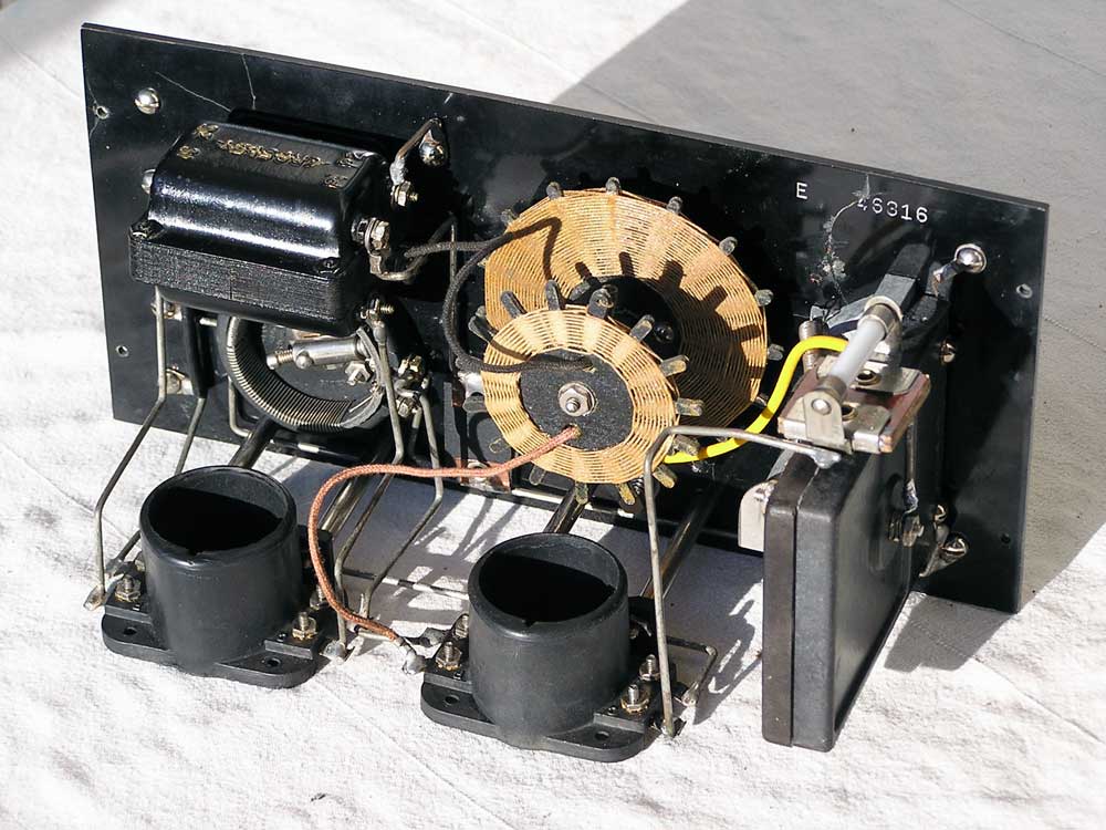

Наличие усилительной лампы предполагает несколько иную схему питания - здесь кроме 22 вольт на детектирующую лампу необходимо еще 45 для оконечной, а при использовании некоторых типов ламп, указанных в инструкции - еще и дополнительной сеточной батареи. Зато за все "излишества" предлагается громкоговорящий прием местных станций.
Внутренности очень похожи, основные узлы те же.
Схема лаконична:
