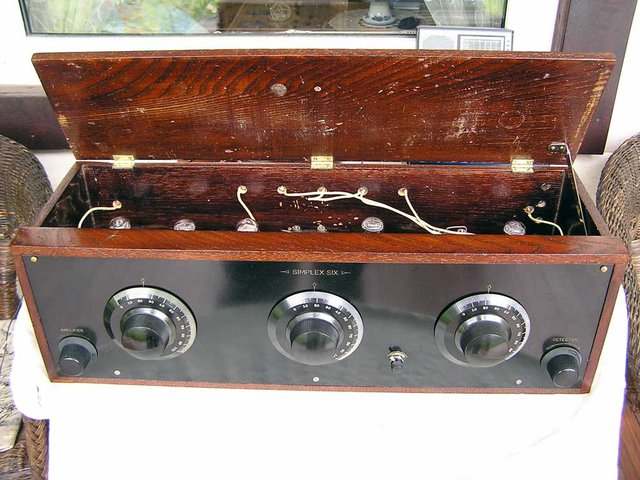

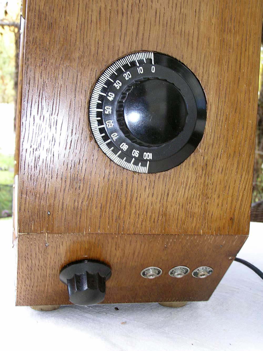

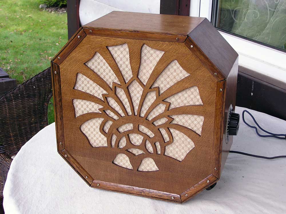

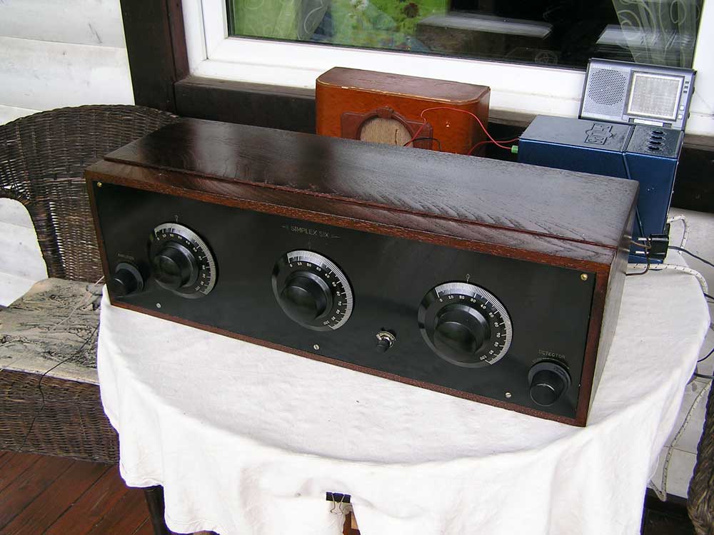

Итак, с виду - типичный американец конца 20-х прошлого века - длинный, много ручек и ламп внутри.
Все показанные фото - уже после восстановления, но сохранность была относительно неплохая: немного подклеить и заделать сбитые углы корпуса, покрыть морилкой и датским маслом снаружи, полностью разобрать и заново собрать внутренности, предварительно вычистив и отремонтировав детали. Переднюю панель и ручки пришлось шлифовать от мелких царапин и восстанавливать надписи. Вот так в процессе и выяснилось примерное происхождение этого радио.

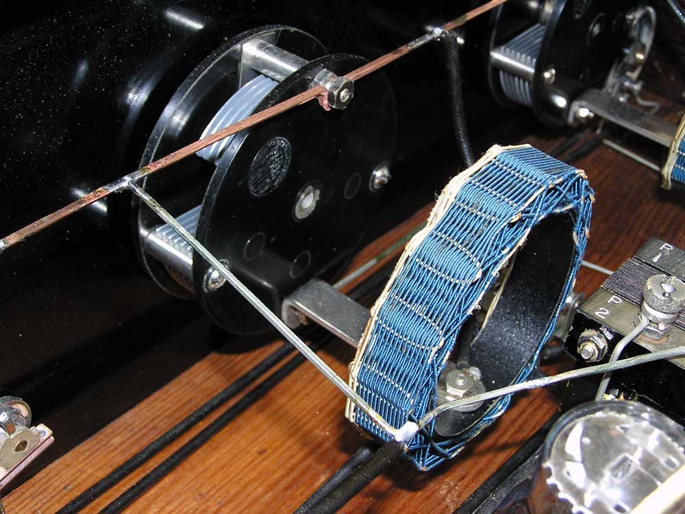

Маркировка на передней панели утверждает что перед нами Simplex Six - одна из моделей малоизвестной американской фирмы. Однако похоже некоторые элементы этого шестого симплекса лишь послужили основанием для полета фантазии безымянного радиостроителя. От прародителя возможно остались лишь некоторые важные элементы - реостаты накала, выключатель питания, да самое главное - настроечные узлы из переменных конденсаторов и катушек.
Таких изделий три, совершенно однотипных - КПЕ и и две корзиночных катушки из провода в шелковой изоляции. Первичная, белого цвета - на глаз витков в 15, вторичная синяя раза в 4 больше.

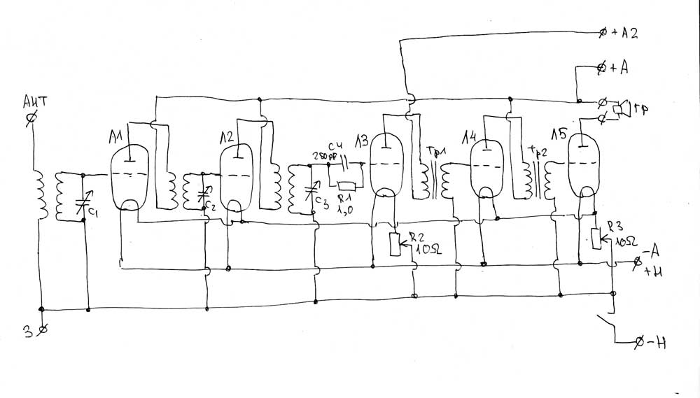

Поколдовав немного в хитросплетениях проводков (надо сказать проложенных очень аккуратно, с изоляцией в нужных местах), удалось нарисовать принципиальную схему.
Полученный чертеж своим аскетизмом скорее напоминает рисунок из учебника радио, объясняющий принцип работы лампы - ничего лишнего. 5 ламп, 2-V-2, довольно распространенная конфигурация для того времени и места.

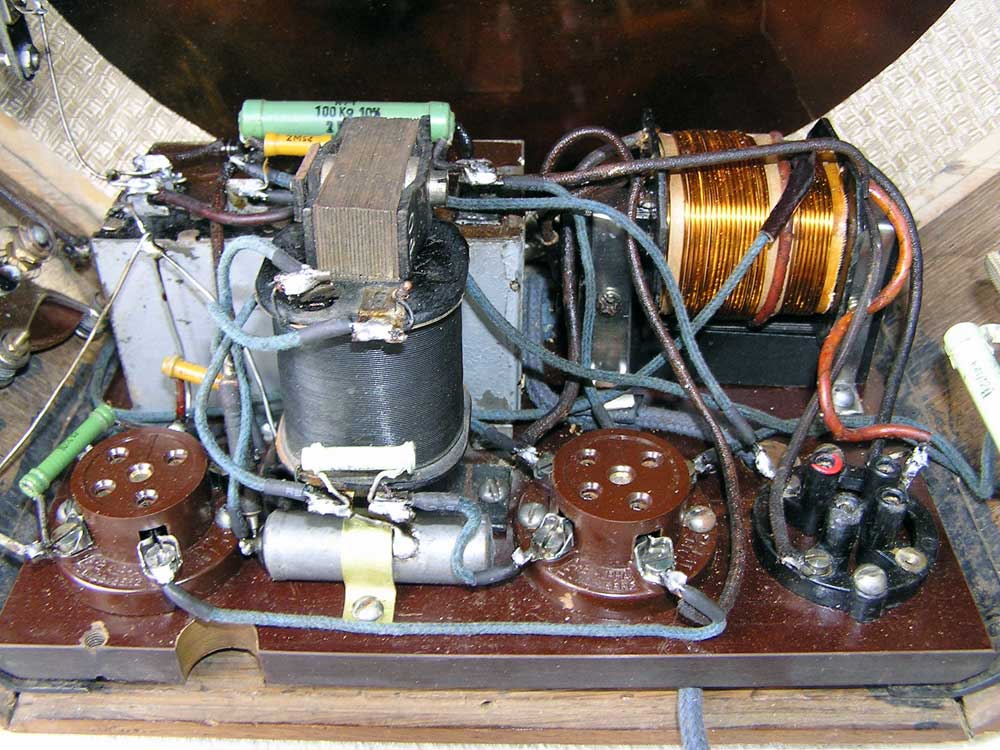

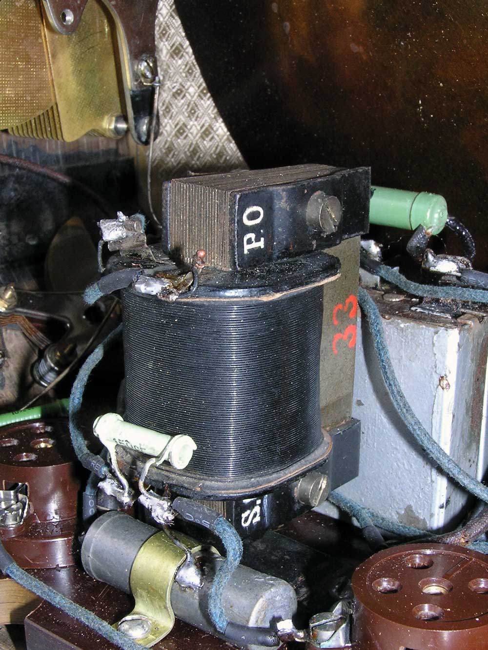

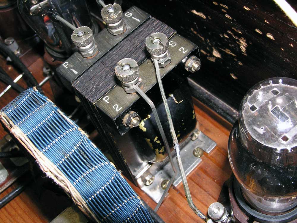

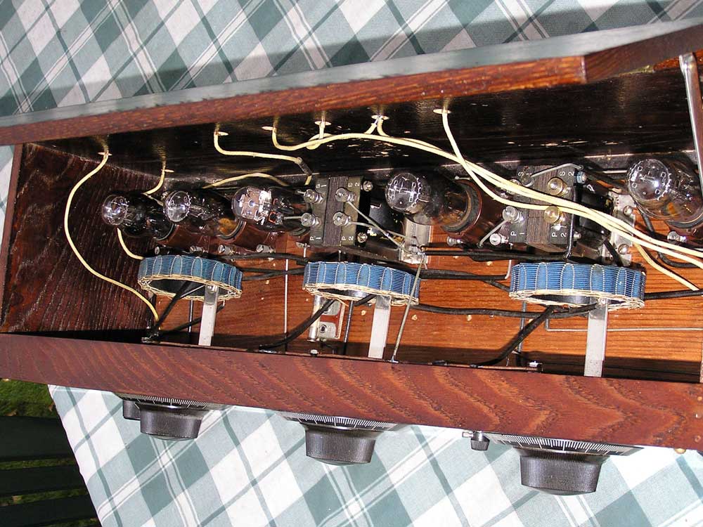

Монтаж выполнен на сосновой дощечке, прикрепленной перпендикулярно лицевой панели. В процессе работы с этим приемником она была отшкурена и покрыта слоем того же датского масла. Заклеена одна из треснувших ламповых панелек, они кстати разномастные. Наиболее серьезная неисправность - трансформаторы. Один из них полностью в обрыве, на другом звонилась лишь первичная обмотка, что-то около 900 ом. Сами они одинаковые, "Federal" №65. Найти точных данных не удалось, и после разборки и изготовления подходящих каркасов решил просто мотать "на глаз" проводом ПЭЛ 0,08 сколько влезет. В итоге в первичку влезло 2500 витков (сопротивление аккурат вышло подходящим), во вторичку 8750 того же провода до верху каркаса, коэффициент трансформации 1 к 3,5 и сопротивление около 2КОм, нормально. После некоторой возни со сборкой и заменой одного из обломавшихся контактов "федералы" встали на место.
В процессе сборки выявился еще недочет - "строитель" перепутал местами реостаты. Их на передней панели два, регулирующих накалы усилительных ламп и отдельно детекторной. Вышло наоборот - ручка с надписью "Amplyfier" отвечает за накальное напряжение детектирующей лампы, а подписанная как "Detector" - соответственно всех остальных усилительных. Оставил как есть, максимально сохранив первоначальный монтаж.

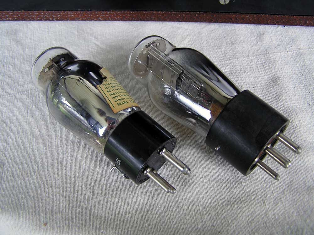

Еще одна "необычность" - установленные в приемнике лампы. По идее подойдут любые прямонакальные триоды с подходящим UV- или UX- цоколями, например из семейства 01, 01А и так далее. Изначально наверное такие лампочки и стояли, но по каким-то причинам позднее их пришлось заменить на лампы типа "30" - батарейные триоды с двухвольтовым накалом. Все хорошо, кроме цоколя - они не предназначены для установки в "байонетные" ламповые гнезда. Пришлось кому-то их переделывать, вклеивать в более толстые самодельные переходники.
Подобную операцию с одной лампой понадобилось проделать и мне - найти старый цоколь, отпилить у него донышко с ножками, и усадить в него лампу. Несложно!

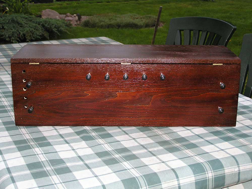

Пожалуй главный недочет самодеятельный конструктор допустил с коммутацией - все зажимы расположил на монтажной панели внутри, проделав в корпусе отверстия для вывода проводов. Но это очень неудобно, подключится можно лишь вынув "шасси" из корпуса, да и после этого будут в разные стороны болтаться концы. Пришлось доработать конструкцию, переместив все зажимы на заднюю плоскость корпуса, и соединив их внутри проводами с нужными точками схемы. Вышло гораздо удобнее, все на виду.

Работа двигалась очень неспешно, от случая к случаю, и где-то через месяц наконец-то все было собрано и тщательно перепроверено.
Настало самое интересное - а работать-то это творение рук заморского энтузиаста будет? Должно...
Немного повозился с питанием накала, потянуть пять ламп с общим током потребление в ампер мог только имеющийся шестивольтовый аккумулятор. К установленным реостатам пришлось добавить еще один проволочный переменный на 15 Ом. Анодное - от проверенного сетевого блока питания "Филипс" примерно такого же почтенного возраста.
Первое включение дало шорохи и свисты, что вполне обнадеживало. поигравшись с напряжениями удалось подобрать оптимальные значения в 110 вольт на усилительные лампы и чуть больше 30 на детекторную. На выход так же привычный при подобных экспериментах советский абонентник 50-х годов.
Антенна, земля... Манипуляция с ручками...
Днем удалось принять лишь вещающее в СВ "Народное радио", довольно посредственно ( а приемник по принятому в США стандарту рассчитан только на этот диапазон). Даже самыми изощренными манипуляциями с настройкой и накалом позволяли принимать сигнал с довольно сильными свистами и дребезжаниями. Помимо "Народного", пара-тройка радиомаяков - вот и все что осталось в Подмосковье на средних волнах, длинные так и вовсе глухи уже больше года.
Зато вечером, в районе девяти, совсем другая картина: эфир буквально взрывается многоголосьем. Украинские, белорусские станции "грохочут" так, как будто находятся совсем рядом. Поворот ручек - и из динамика рвется польская, румынская и еще Бог знает какая речь. Громко, чисто. Даже приходится убавлять накал усилителя чтобы немного приглушить сигнал.
Настраивать приемник приходится так: одновременно двумя руками крутить ручки настройки первого и второго контуров (левую и среднюю), следя за тем чтобы шорох эфира из громкоговорителя не пропадал, а третьей скачками подстраивать детекторный контур :) . Как только слышна станция - медленно подстраивать и третий, не забывая и чуть-чуть вращать первую и вторую ручку для достижения максимума громкости. Затем регулировка накала, чуть больше или меньше. На сильном сигнале это просто меняет громкость, а вот слабые станции срываются в свист как на регенераторе, тут опять приходится подстраивать контура. Одним словом танец с бубнами под Луной, сплошная романтика :)
Представляю с каким благоговением наблюдали все это домочадцы безымянного самодеятельного конструктора в те далекие годы!
