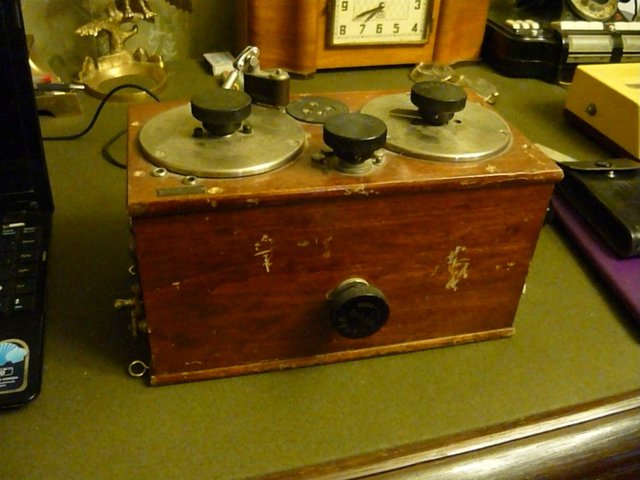

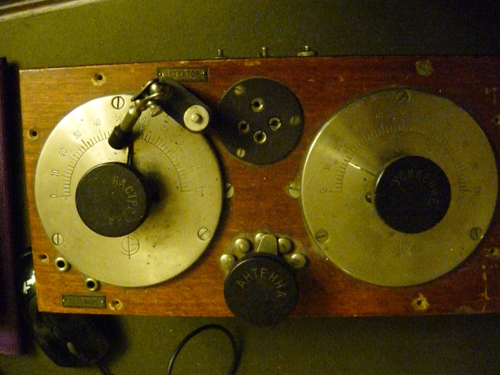

Прислали мне фотографии одного аппарата: для опознания.
А внутренняя начинка - с некоторым исключением, один в один -"Радиолина":

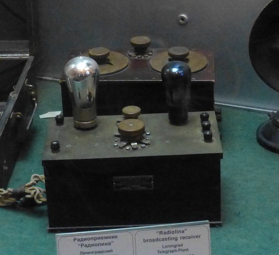

Сам Р-1 несколько отличается от этого аппарата: это единственная имеющаяся у меня более-менее крупная фотография Р-1 из музея им.Попова в Сп-б:
Он несколько другой - прежде всего, его шкалы имеют градуировку до 180, а не до 100 делений
и сделаны они из эбонита, а не из никелированной латуни.
Детектор там не предусмотрен, впрочем, как и гнёзда для телефона на верхней панели.

Вот, сижу и думаю: что это, поздняя модификация Р-1?
Или самостоятельная конструкция?

Скорее всего это творчески доработанная Радиолина.
Зажим "На сетку" намекает, что могла использоваться двухсеточная лампа.

Не обязательно.
Если Ваша версия насчет Радиолины верна, не исключено, что лампа тут используется в качестве усилителя после кристалического детектора.
Надо монтаж смотреть.
Тогда эту клемму могли использовать для подачи смещения на сетку триода.

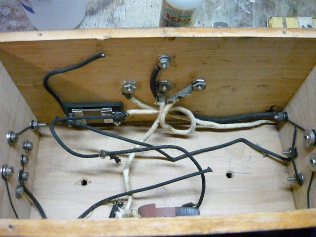

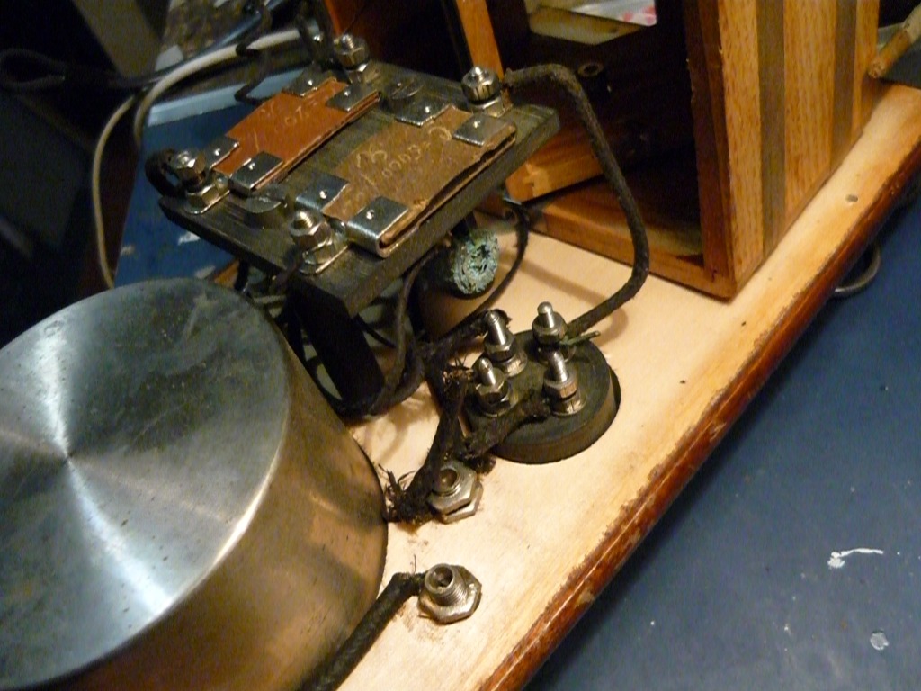

Переговорил с хозяином.
Как понял, последняя ипостась данного аппарата была детекторный приёмник.
Весь монтаж внутри перелопачен: обрезаны старые соединения, скручены новые.
По местам крепления основных деталей сложно сказать - делали всё сразу, или были доделаны позднее:
Хотя, судя по цвету проводов, идущих к реостату, скорее всего смонтирован он позднее.

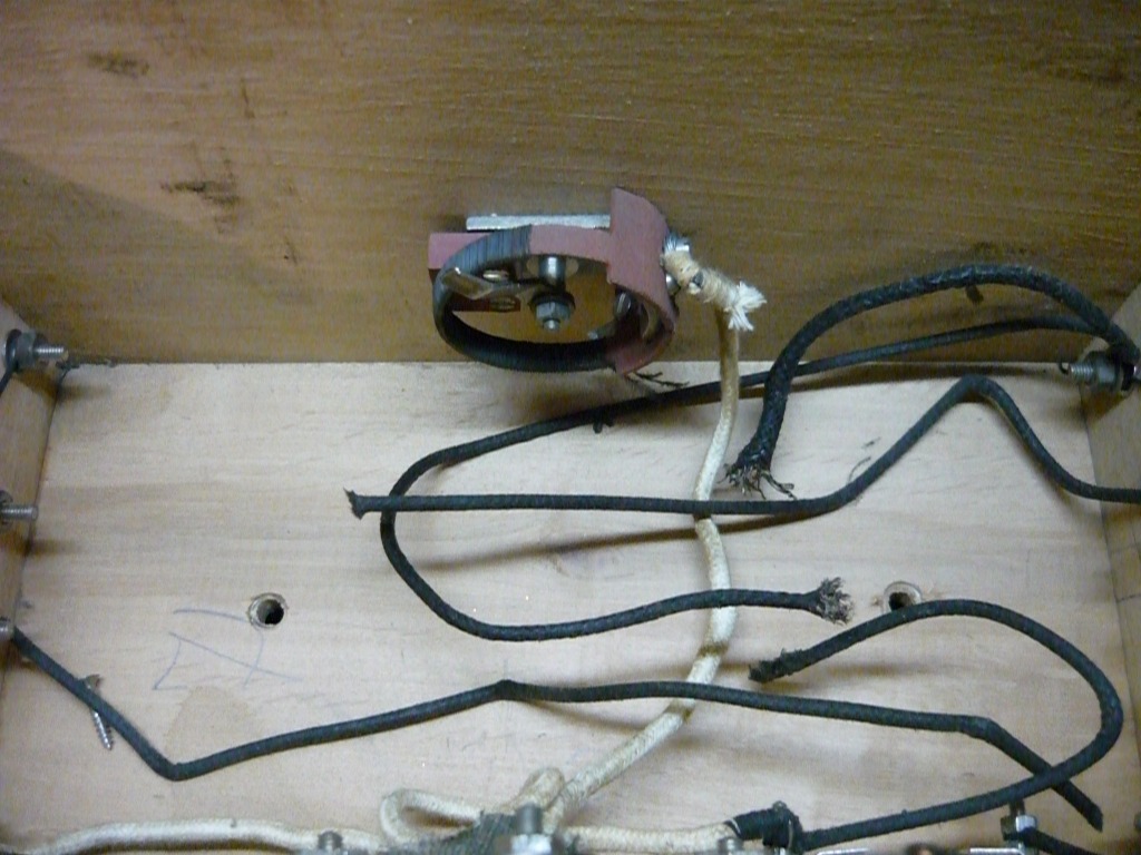

Снизу виден цилиндр сопротивления.

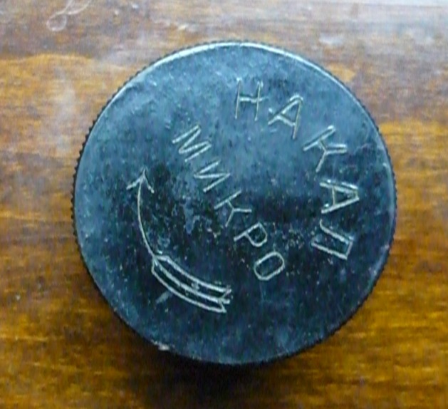

Ручка реостата:
Вроде бы указывает на использование лампы "Микро" -но, надо попросить хозяина померить его полное сопротивление:
если будет около 40 ом - то однозначно "Микро", если около 7 ом -то "Р-5".
А с исходным монтажом ещё разбираться и разбираться..

Владимир, поддержу версию Александра Николаевича.
Для полного подтверждения можно измерить ящик - не сомневаюсь что размеры совпадут.
А вот переделывался в цивилизованных условиях - уж больно аккуратно все сделано, особенно отверстие под ламповое гнездо. Гнезда сверху прилепили исходя из необходимости их иметь - уж больно неудобно, но другого варианта нет.

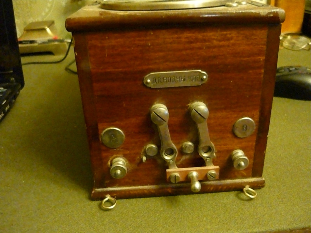

И наконец, если будет возможность - фото таблички бы покрупнее, что там: "УААВ", УАДВ", "УДАВ"...
Можно попробовать поискать каталоги Госшвеймашины за 1928-1929 годы - может там есть упоминание этого аппарата.

Вот этот шильдик

Могу предположить, что приёмники переделывались централизованно. В 1928-м году Радиолина была уже очень сильно устаревшим приёмником. Но как источник корпуса, арматуры отличным донором.
Первый раз вижу на приёмнике шильдик Госшвеймашины.
С такой ручкой выпускались реостаты накала на 10 и на 25 Ом.

Скорее всего это что- то по заказу Госшвеймашины!?
Непрочитанное сообщениеДобавлено: 05 янв 2014, 21:36
Даже можно предположить, что УАЛД- это Усовершенствованный А.... Ламповый Детекторный...ХЗ?
Непрочитанное сообщениеДобавлено: 05 янв 2014, 21:47
Сообщений: 2161
Может быть универсальнвый аудион лампово-детекторный.
