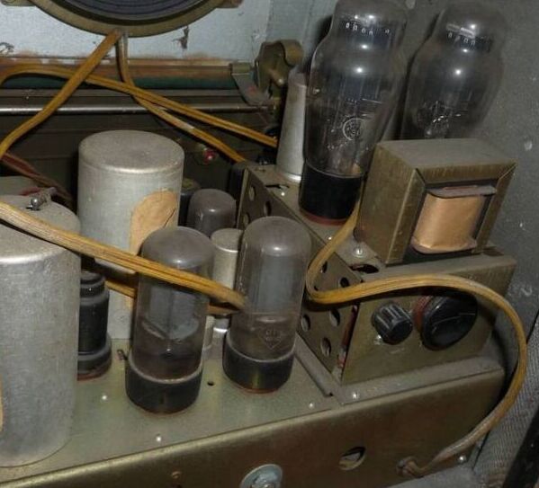

Вот тут сетевой провод выглядит оригинальным —
https://rt21.getbb.ru/viewtopic.php?t=150571
на Беларуси-50 сетевой провод, скорее всего, должен быть из двух многожильных проводов в резиновой изоляции индивидуальной, и вокруг неё тоже резиновая чёрная трубка (но не покрытая тряпичной оплётке, как у электроутюгов).
На Беларуси-53, которая производилась несколько лет, по крайней мере на поздних выпусках уже может быть типичный для хрущёвско-брежневских лет сдвоенный многожильный провод в изоляции из поливинилхлорида, как правило, пожелтевше-белого цвета, реже — светло-синего или синего.

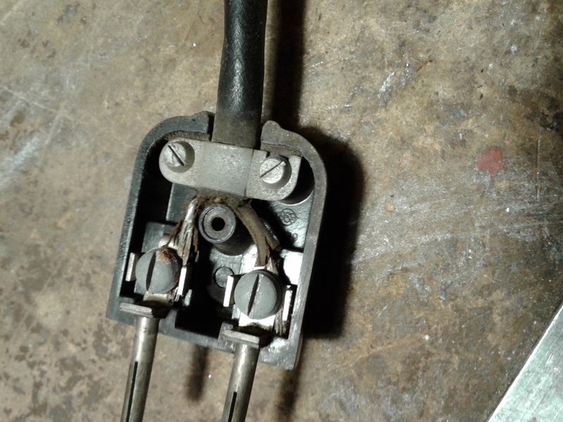

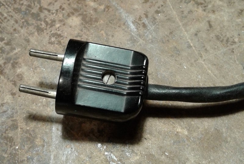

Вилки для втыкания в розетку осветительной сети должны быть из чёрного эбонита.
А. Лизунков, при восстановлении старых приёмников допустимо использовать провод и в тряпичной оплётке поверх внешней резиновой трубки, но только не надо от утюгов провода ставить — они заметно толще обычных для радиоприёмников проводов и не выглядят похожими на оригинальные
Лучше из зелёного :D
А вообще то из черного карболита.

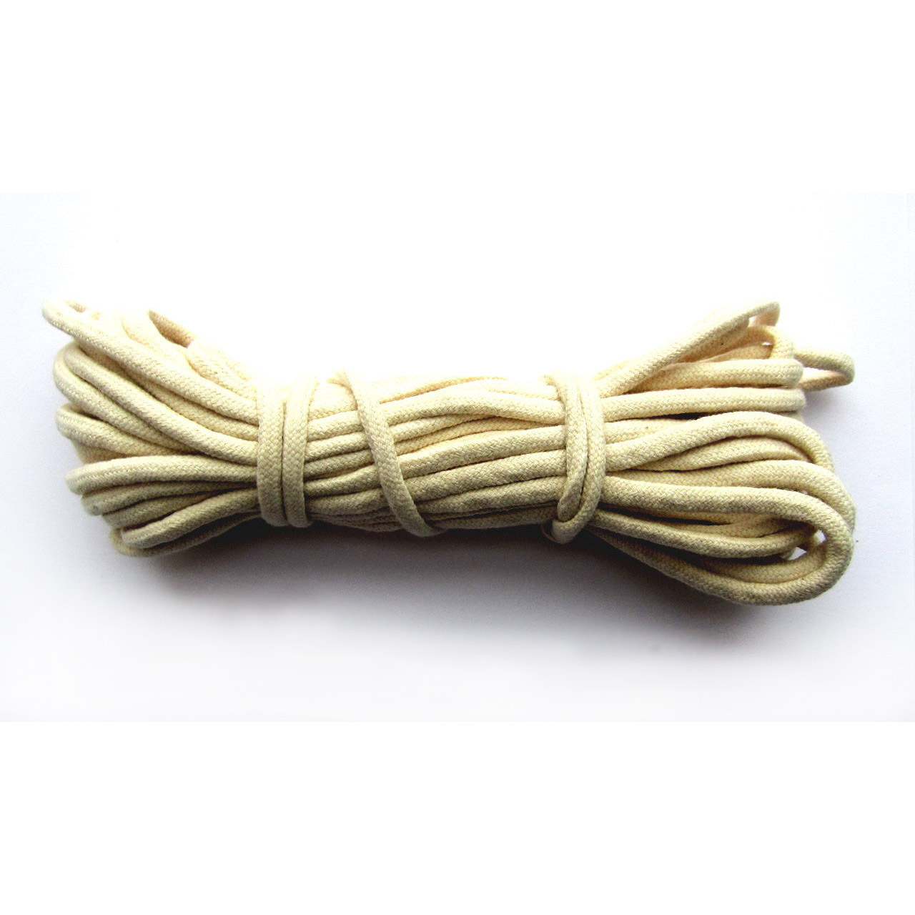

Бельевая ХБ веревка. Пучок нитей в хлопчатобумажной оплетке. Красим в нужный цвет, нитки вытаскиваем, провод втаскиваем.
