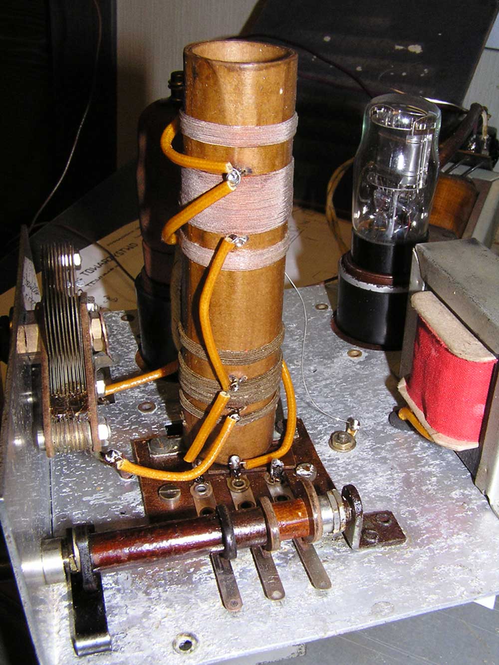

Недавно посетил развалины бывшего радиолюбителя, место заброшенно уже минимум 15 лет.
Среди прочего наткнулся на такие катушки:
может кто опознает :wink:

Алексей, а диаметр у большой катушки какой?
По виду миллиметров 25? И между отверстиями крепежных ушек сколько?

Первые две унифицированные Электросигналовские катушки, большая стояла в круглом экране.

Точно так, внешний диаметр 25мм
Расстояние между центрами крепежных ушек - 48мм
А подстроечный кондерсатор похож?
спросил, потому что есть ощущение иностранной штучки - латунные ушки, винты, диэлектрик.
Даже была мысль про довоенный ВЭФ

Эх, АлексИй, да где ж ты раньше-то был, пару-тройку дней назад...
Обыскался у себя такой каркас. Пришлось из подручных бумажек-проволочек-железячек нечто подобное сотворить, по фотографиям из и-нета.
