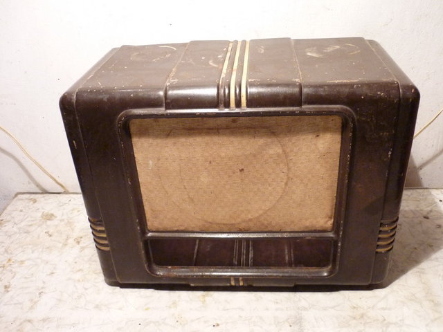

Обратился ко мне один коллега, насчет странного 697-го ВЭФа.
Его необычность - вместо 6К7 в УПЧ установлена бесколпачковая 6К3, распайка в подвале соответствует цоколевки именно этой лампы, и вдобавок на экране 1-го ФПЧ отсутствует отверстие под вывод на колпачек.
В подтверждение своих слов прислал несколько фото.
Внешне - все привычно, номер шасси довольно большой - 35444. Судя по датам на деталях - конец 1949 г.
Встречался ли кому-нибудь такой вариант этой модели?

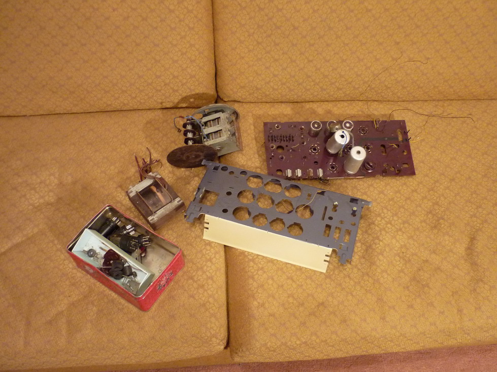

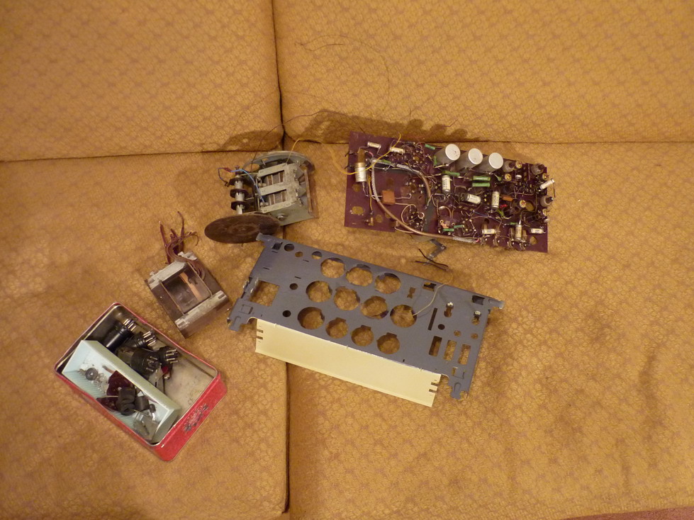

Доделал вот... между делом :) .

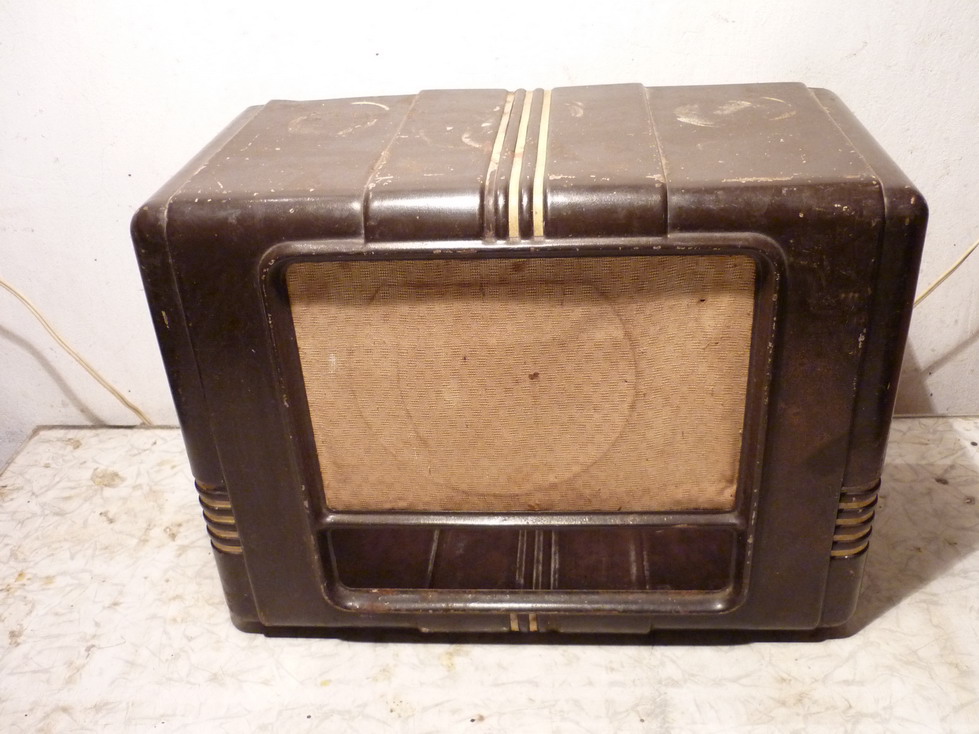

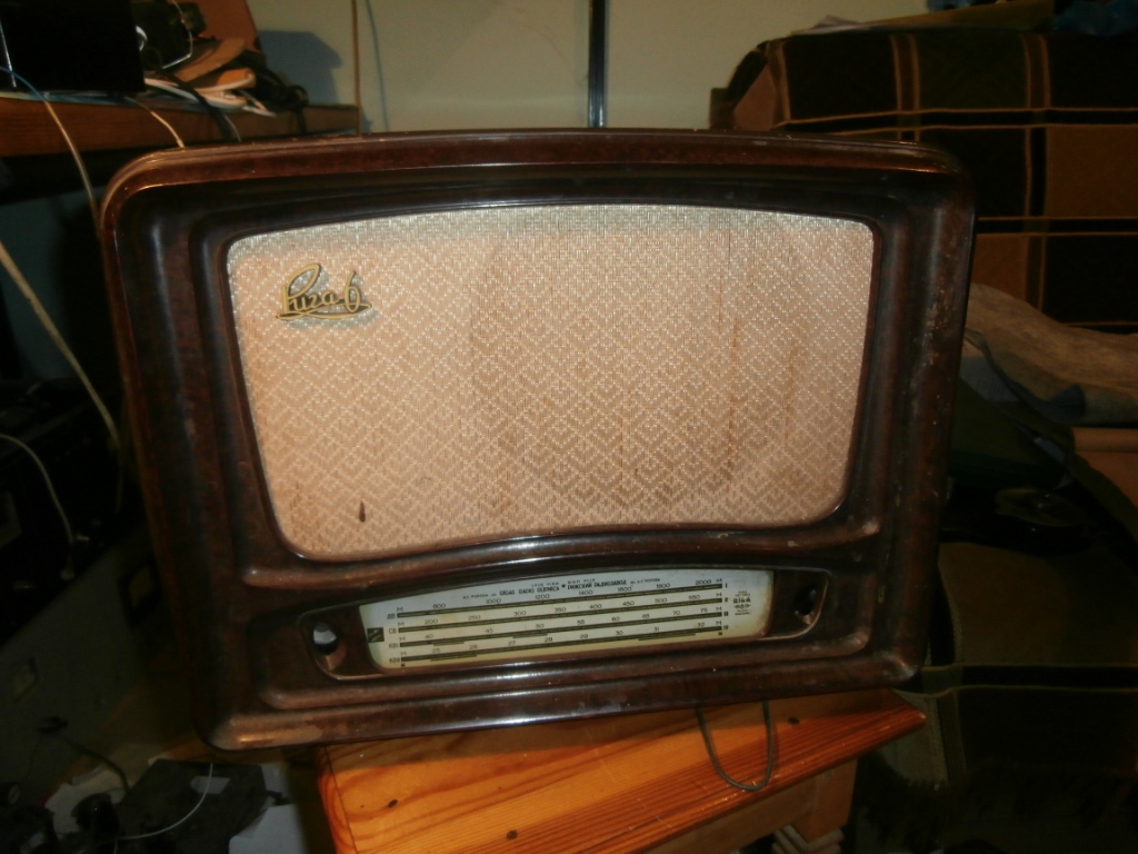

Привел в порядок и настроил ВЭФ-697. Работает отлично.
Вот как это выглядит.
Александр RV6B ( ex. RV6AHF)

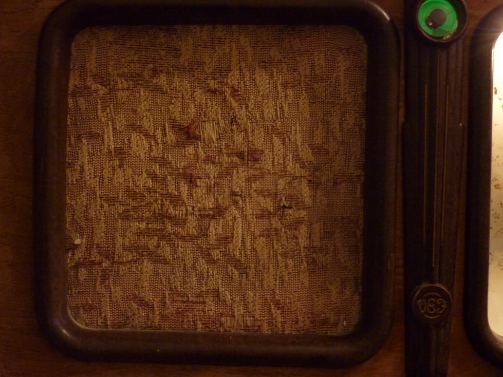

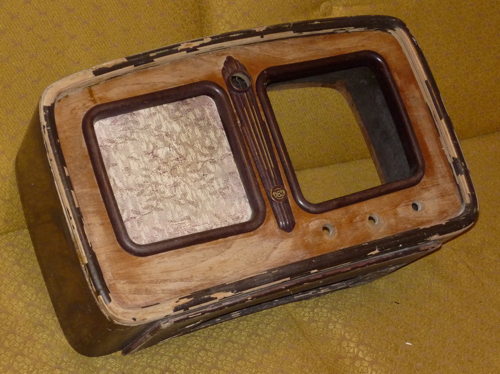

Несколько мрачновато. Зато ткань родная. У меня закис на полпути сборки.
 Заголовок сообщения: Re: Вопрос по ВЭФ М-697
Непрочитанное сообщениеДобавлено: 07 дек 2012, 21:30
Mihelson писал(а):
... У меня закис на полпути сборки.
За чем дело встало?
Непрочитанное сообщениеДобавлено: 07 дек 2012, 21:41
Нет защелок шкалу закрепить и стрелку нужно покрасить. :) .
Непрочитанное сообщениеДобавлено: 07 дек 2012, 21:43
Понимаю...
Это серьезная проблема :) !
