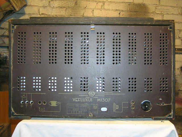

Прекрасно сохранилась и родная задняя стенка со всеми пояснительными надписями и маркировками.
Сквозь прорезь виден серийный номер аппарата - 00078.

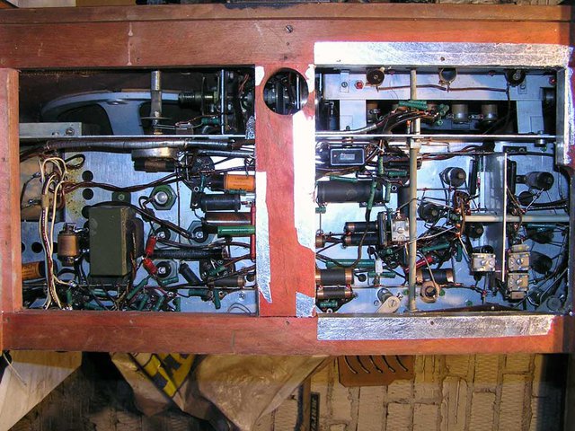

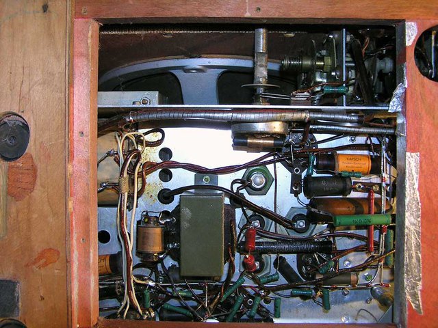

Тринадцатиламповое "внутреннее содержание" Люксуса так же отлично сохранилось, с минимальным вмешательством.
Большой динамик с литой корзиной, рядом мощные выходные 6L6G и пара кенотронов сверху силовика. Хм, в таком варианте ламп даже 14 выходит. По идее должен стоять один мощный 5Z3, здесь же тандем отечественных 5Ц4 - так изначально было или тоже более позднее "усовершенствование"?:

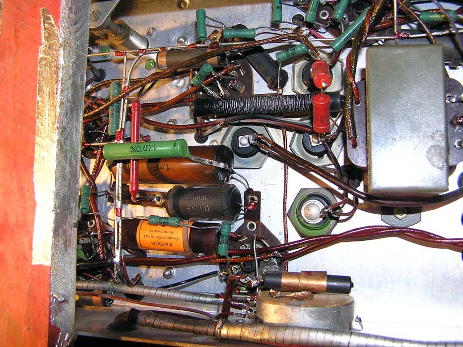

Кто-то удлинил провода, идущие к динамику, вероятно при ремонте шасси - замене электролитов. Вот они, стайкой разместились под громкоговорителем, советские типа К50-6:
КПЕ трехсекционный, стандартный ВЭФовский, ставился на очень многие модели:
"Изнанка" планки с кнопками, видна так же октальная панелька замененного "глазка":

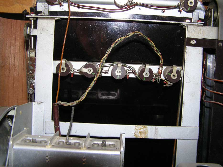

Подвижная каретка с лампочками "оптической" шкалы, лампы подсветки (сверху) светят в торец стекла:
(продолжение следует)

Непрочитанное сообщениеДобавлено: 16 янв 2015, 23:49
Это КЭ-2.
 Заголовок сообщения: Re: VEF Luxus M-1307
Непрочитанное сообщениеДобавлено: 16 янв 2015, 23:52
Это КЭ-2.
Да, точно, они самые.

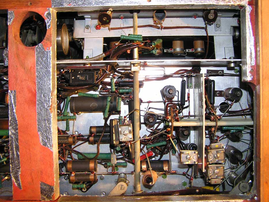

И в завершение заглянем под шасси:
Не сказать что так уж тесно. Кроме пары-тройки сопротивлений - все "родное":
Привод "автоматической" шкалы:
Сопротивленьице подгорело.... Смотреть надо перед запуском.
Ну и еще разрозненные подробности, может кому когда пригодится:
