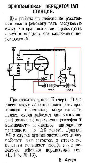

Но, куда у него провод "+" от анодной батареи подключается?
Как будто небольшого блока для этой клемы и подключения нашников не хватает...
Или этот регенератор в режиме передатчика гоняли :?: - ничто на это не указывает?
