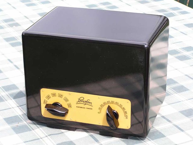

Недавно пополнил свою коллекцию новинкой - приобрел на немецком И-Бее у польского продавца датский Sonofon Kortbolge-Fanger (большое спасибо нашему коллеге vlad1966 за оперативную наводку :) ).
Небольшой деревянный черный ящичек размерами (ШВГ) 26 на 20 на 17 см пребывал в относительно неплохом состоянии, но нуждался в проклейке и покраске, что собственно за несколько дней и было сделано.
Но что же он из себя представляет?
Коротковолновой конвертер с питанием от батарей, на одной филипсовской красной лампочке DK21. Предназначен для работы с приемником, ловящим станции в диапазонах СВ и ДВ. В отличии от уже имеющихся у меня более ранних подобных аппаратов американского производства Air King Perfect SW adapter http://www.radiomuseum.org/r/airking_sh ... ocket.html и Dresner Shielded Short Wave Converter http://www.radiomuseum.org/r/dresnerrad ... _conv.html , которые по сути являются полноценными КВ-регенераторами, он построен по иному принципу, и схемно представляет собой супергетеродинный приемник, "обрезанный" по серединке первого ФПЧ.

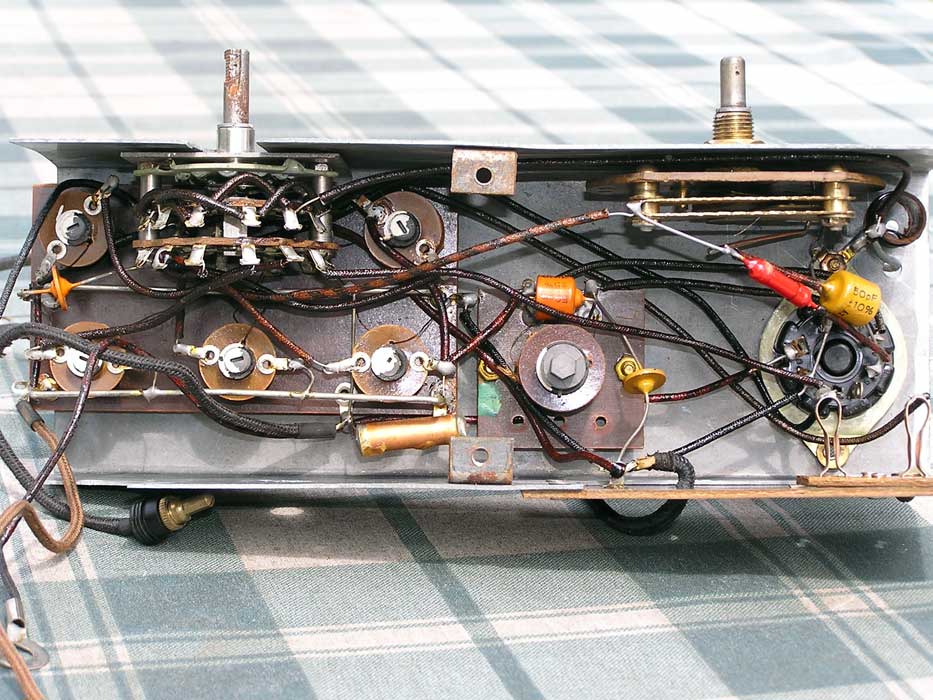

Если посмотреть на подвал шасси, многое становится понятно и без принципиальной схемы.
Ради максимального упрощения пожертвованы даже входные контура, антенна присоединяется сразу к первой сетке лампы, а настройка осуществляется перестройкой гетеродина. С анода выделенный сигнал постоянной частоты поступает на LC фильтр ПЧ, а далее через небольшую емкость на антенный вход приемника. Так как никаких данных этого устройства найдено не было, определить значение промежуточной частоты удалось лишь позднее, опытным путем. Известно лишь что она должна находиться в рамках стандартных СВ и ДВ диапазонов.

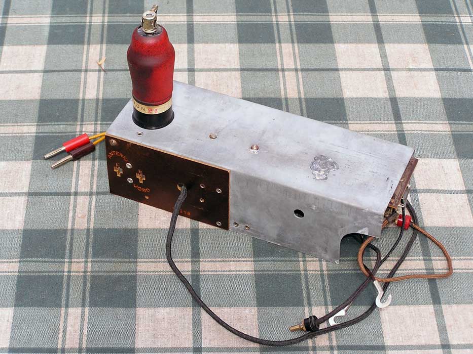

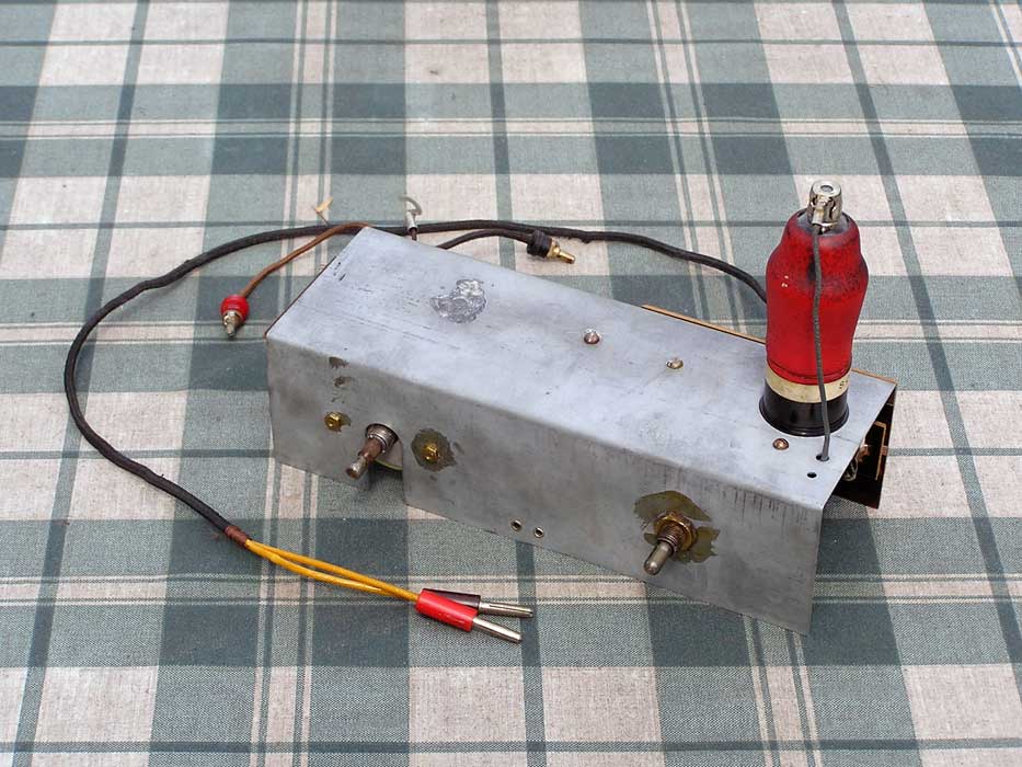

Само шасси сделано из оцинкованной стали, сохранилось очень хорошо и после промывки целиком по методу Эрнеста приобрело практически первозданный вид.

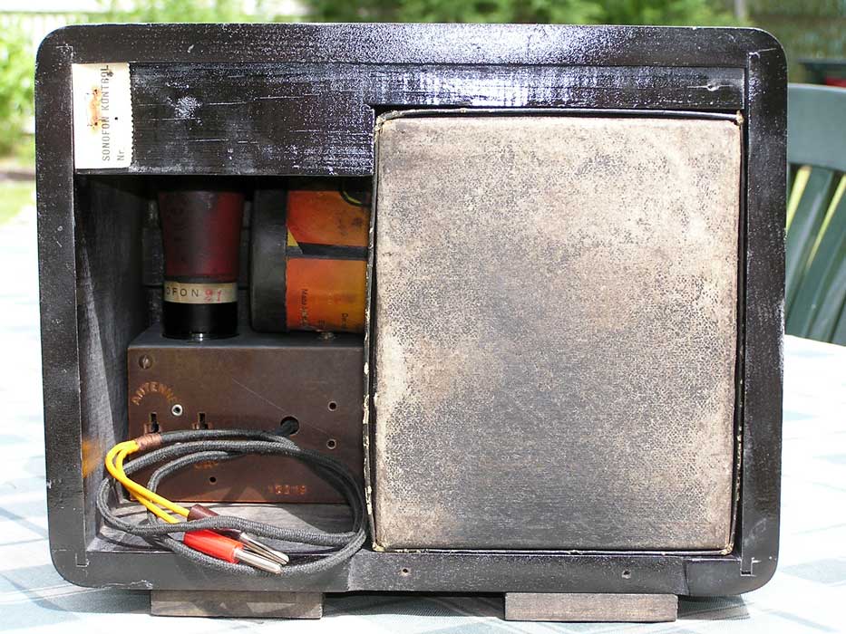

Сзади шасси имеются гнезда для подключения антенны и заземления, а так же провода к накальной и анодной батареям и двухполюсный шнур со штеккерами для подключения конвертера к гнездам антенны и "земли" приемника.
Спереди имеются две ручки-клювика: левая - переключатель на 6 положений (выключение и пять диапазонов 19, 25, 31, 41 и 49 м.), справа - настройка. Особенность аппарата в том, что скоммутировав его с приемником один раз, больше не надо ничего делать - в положении "выкл" антенна, вставленная в конвертер, напрямую замыкается с антенным выходом, исключая таким образом аппарат при прослушивании приемника на ДВ и СВ. Одновременно выключается и накал лампы. Используемая в Sonofon'е DK21 весьма экономична, накал потребляет всего 25 мА при напряжении 1,4 В, таким образом батарей должно хватать надолго.

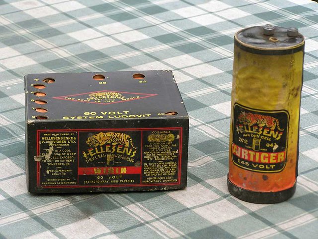

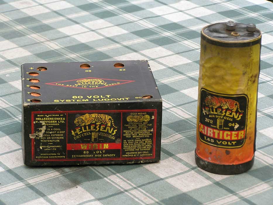

Приемник прибыл ко мне с таким комплектом:
Причем накальная показала при проверке напряжение около вольта, и это в 70-ти летнем возрасте!
Комплект элементов питания в рабочем состоянии компактно умещается внутри корпуса:
Однако конечно для рабочих испытаний после окончательной сборки пришлось использовать свой батарейный блок питания. И "Москвич".

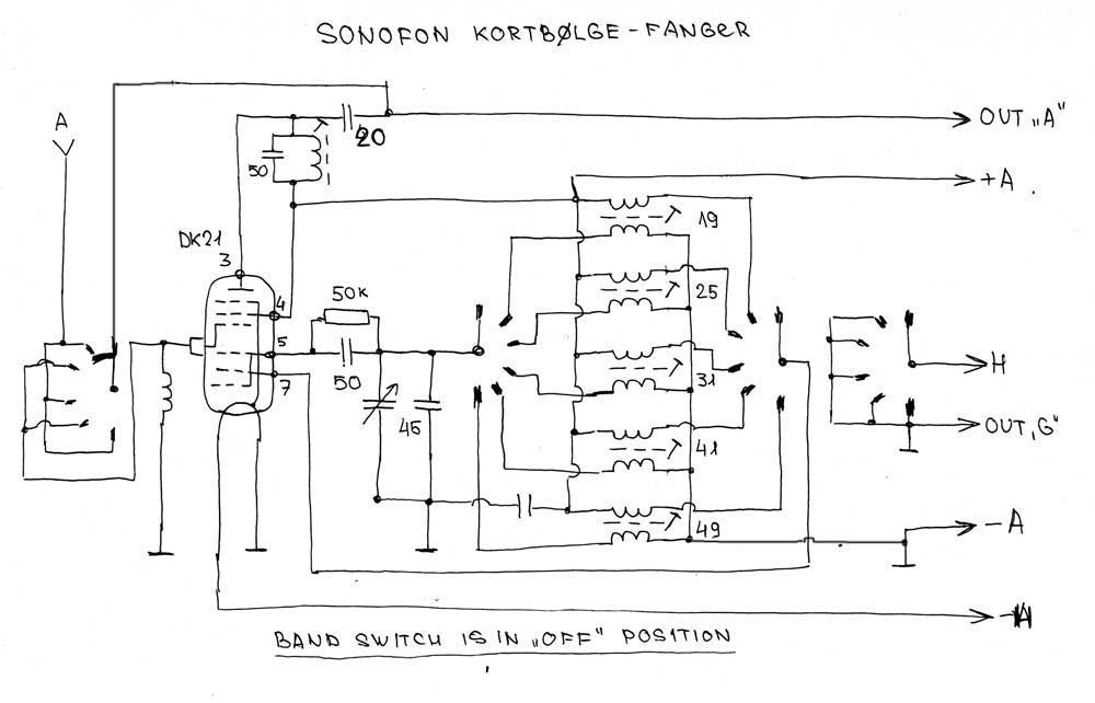

Хороший слог, подробное изложение, приятно почитать с утреца такой отчЁт. Если б ещЁ схему и больше внимания уделить фотографиям (фону, а не самим обьектам) вообще был бы шедевр. Схему ждаем-с...
Непрочитанное сообщениеДобавлено: 20 июн 2014, 10:29
СерЁга, схему нарисовать поначалу было взялся - а потом забросил.
Во-первых за ненадобностью, там в подвале и так все как на ладони.
Во-вторых - четыре группы переключателя. Одна на коммутацию антенны, вторая на питание, третья-четвертая подключают к КПЕ нужные диапазонные катушки. Возьми схему любого простого супера, отрежь все спереди до первой сетки смесителя, да сзади 1-й ФПЧ располовинь - вот и она. Нарисовал эдакого паука, а потом понял что и так заработать должно, катушки самое главное целые и нетронутые.
Но по-хорошему конечно надо бы заняться черчением, авось кому еще этот "черный ящик" попадется, да в худшем состоянии, да РМорговскую карточку http://www.radiomuseum.org/r/sonofon_ko ... anger.html тоже полностью заполнить не мешало бы.

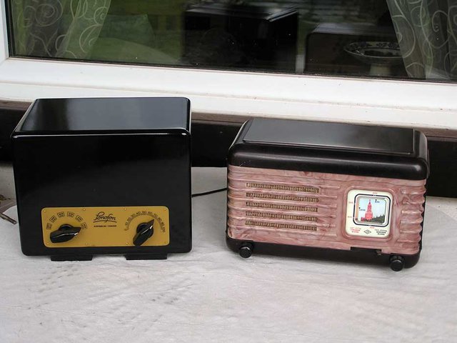

Покритикую что мне конкретно не понравилось в фотографиях:
Sonofon (4).jpg - фото плоское. Следовало бы накинуть фон на стул или диван и снимать со вспышкой без отбивки фона, чтобы тени дали обьЁм;
На остальных клетчатка на столе как бы размазывает обьекты.
На фото Sonofon (3) следовало бы немного повернуть анодную батарею, чтобы получить подобие изометрии.
На фото 1 также нет обьЁма плюс портит вид "зелЁнка" на заднем и стул на "среднем" плане.
Ну, а схема, Серёга, это святое! Тем более без входных контуров, о бесполезности которых в КВ-диапазоне при низких ПЧ так долго говорили большевики...

Накаркал... :(
С обеда небо затянуло, и пошел нудный бескрайний дождик.
Но зато появилось время схему набросать, вот, вроде бы все правильно вышло:
