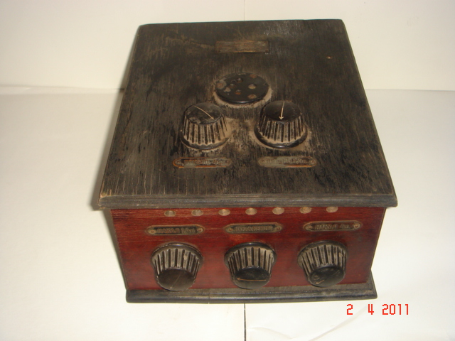

Что скажите про это, не стесняйтесь.

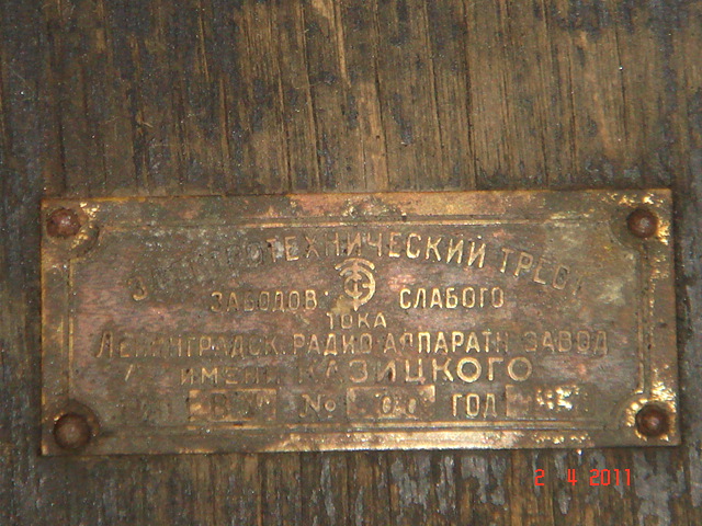

Извините, а надписи на шильдиках не продублируете текстом ?
А то очень плохо видно - а те что сверху, вообще не различимы...
Это блок питания или одноламповый усилитель?

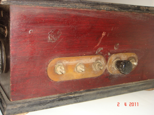

А как этот корпус выглядит справа, со стороны клемм?
Можно фото?
Судя по его виду, это творение примерно 28-30 годов, не раньше.

Усилитель - навряд ли, к чему такое обилие ручек.
Причем ручек стандартных "накальных".
Впрочем, там шильдик наверху имеется ( "Мосэлектрик"?), на нем скорее всего есть маркировка
Непрочитанное сообщениеДобавлено: 29 ноя 2012, 12:11
Как вариант - что бы ставить лампы на разные напряжения питания нити накала..
На передней панели удалось разглядеть - 1-я надпись -"Накал 1,4 в" 2-я -бликует, но слово "Накал" различимо,
на 3-ей -"Накал 4 в".
Вот назначение ручек наверху- вопрос : надписи совершенно не различимы...
Одна ручка в усилителе нужна на регулировку уровня входящего сигнала.
2-я , по логике - на регулировку анодного напряжения под разные лампы -
штука эта, судя по передней панели, довольно универсальная.
Поэтому я "голосую" за усилитель :D
Конечно, это пока гадание на кофейной гуще - но вот о кенотронах выпуска конца 20-х, начала 30-х
на 1,4 вольта я что-то не слышал..
А какие ещё варианты тут могут быть? - разве что какое-то измерительное устройство?

ЛВ 3? или просто В 3 ?
Впервые о таком слышу...
Не говоря уж о том, что вижу... :)
А с другой стороны клемма "переменный 110в"?
Куча ручек спереди - для регулировки напряжений 1,4 в ( под ПТ-19), что-там ещё, что не видно, и 4 вольта?
А наверху - для регулировки анодного?
И отверстия спереди для вертиляции...
А на задней стенке внизу тоже есть отверстия?
значит, не усилитель? :(

Уверен , что это универсальный сетевой блок питания для батарейных радиоприемников . Отсюда и наличие всех возможных накальных напряжений и наверняка переключаемое анодное . Вверху место для кенотрона . Иначе обьяснить такую комбинацию фактов не могу ... :D

Перед нами - выпрямитель "ВУ" завода им. Казицкого.
Описание в "Радиофронте" №35-36 за 1930 год http://www.radionostalgia.ca/OldRadioLi ... 35-36.djvu .
Хорошая штука!

Ваш по старше, у меня тоже 30г , но № моего В.У. 1941...
Завидую Вашему.
А у Вашего есть дырки ф6мм 7 штук, наверное для охлаждения....
Дырки вижу...
А то я ещё знаю , у кого такой есть, так там не этих отверстий, он 29года.
Давйте теперь отвернём четыре шурупчика и посмотрим внутри...
