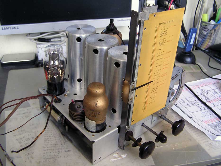

Пополнилось недавно мое собрание давольно редким экземпляром - довоенным рижским "батарейником" прямого усиления VEF TRIO 3BD/37 37-го года выпуска.
Интересный приемник!
Даже с виду - размеры под стать "суперу", а накладные панели и контрастные планки придают вид не самого дешевого изделия.
Внутренности во многом подтверждают интерьер - пожалуй впервые вижу в регенераторе трехсекционный фирменный ВЭФовский КПЕ и преселектор, типичный для более совершенных моделей (схема приемника здесь http://www.oldradio.lv/foto/vef_shema/V ... _3bd37.pdf ). Многочисленные катушки облачены в солидные колпаки-экраны.
Большие размеры корпуса позволяли применить длинную шкалу, что упрощало настройку.

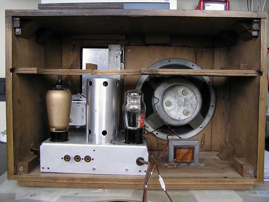

Внутри корпуса есть место для анодной батареи, накальный же аккумулятор выносной, на длинном проводе.

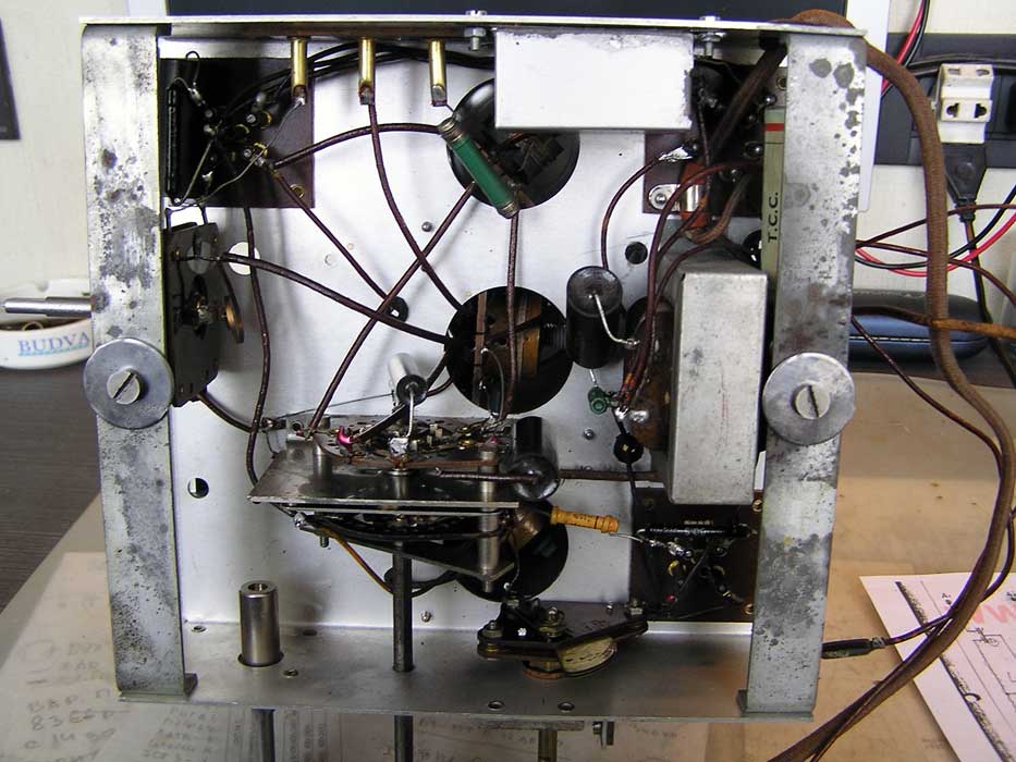

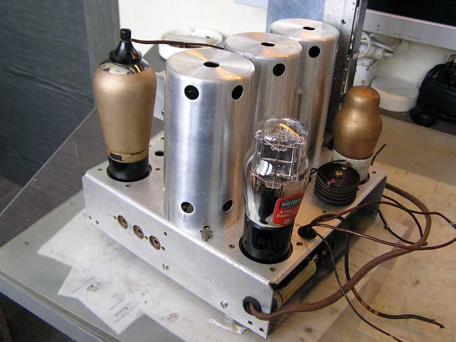

Три лампы, 1-V-1, довольно типичное и оправданное решение. Лампы - "сборная солянка" из европейских филипсовских двухвольтовых В262 и В228 и американской выходной ER33, тоже привычное для конструкторов из Риги решение. Не будучи привязанными к какому-то крупному производителю, они были вольны выбирать наиболее подходящие по цене и качеству компоненты со всего мира. Зато в подвале, в отличии от довольно плотно заселенного верха шасси - откровенно пустовато:
Для полноты картины "дорогого дешевого приемника" не хватает разве что коротковолнового диапазона. Хотя относительно дешевый он скорее из-за того что для 37-го года батарейный "супер" большая экзотика, если вообще тогда такие в мире были.

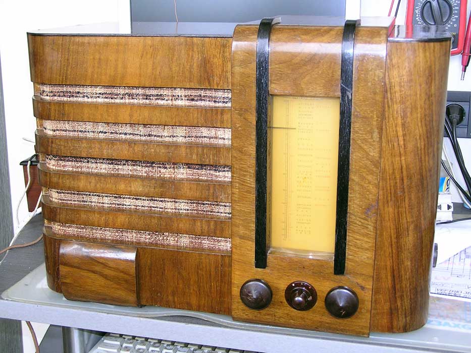

С корпусом не понадобилось большой работы. Его состояние было впоне удовлетворительным, лишь небольшие царапины, устранимые натиркой всего футляра "датским маслом", да пришлось маркером прорисовать потертый черный кантик по верху.
