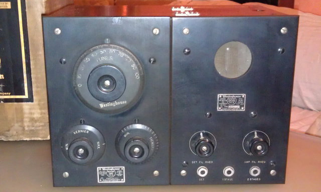

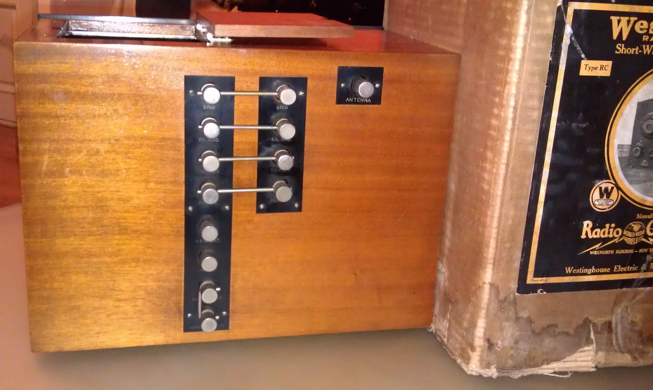

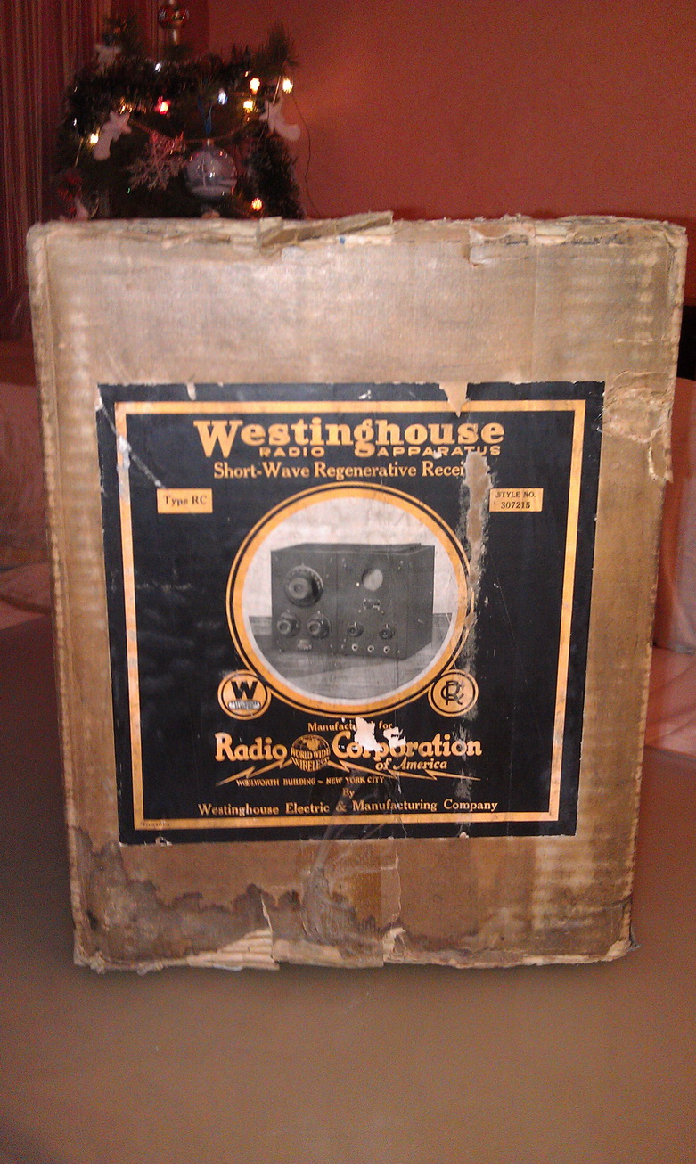

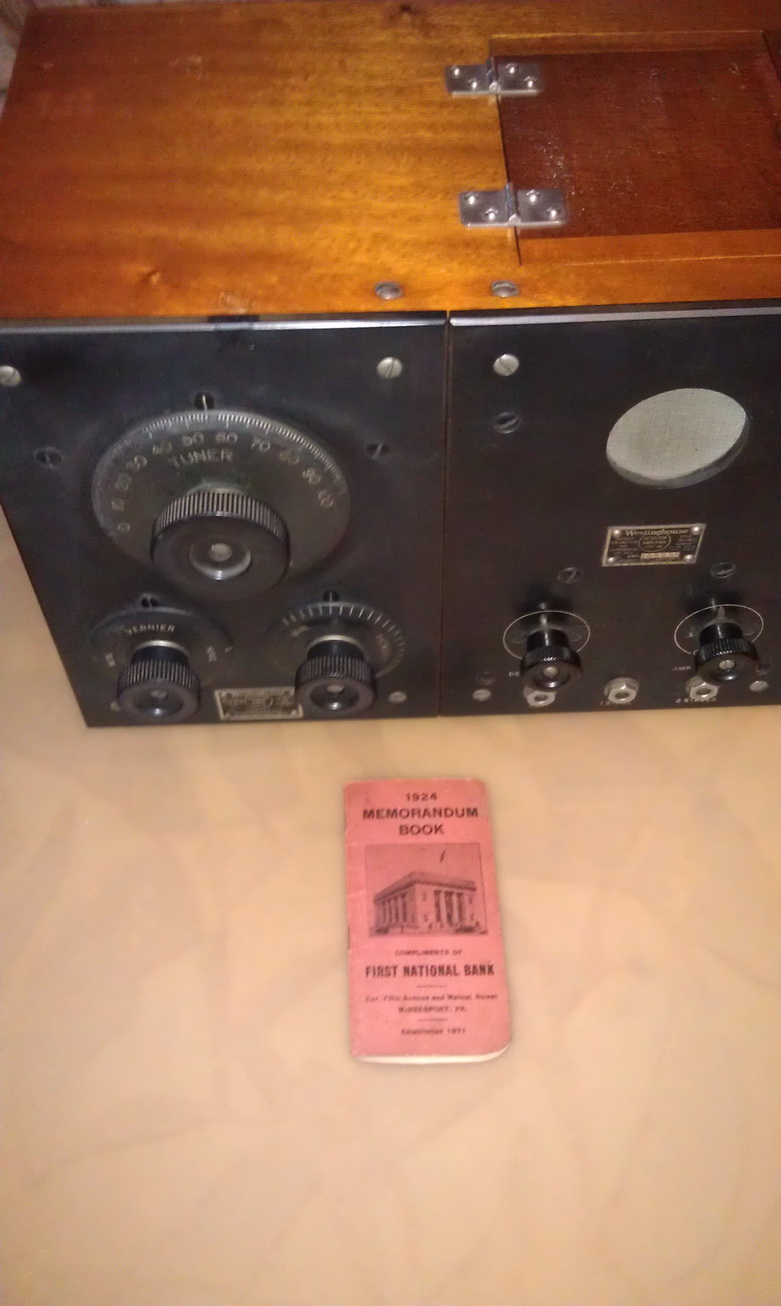

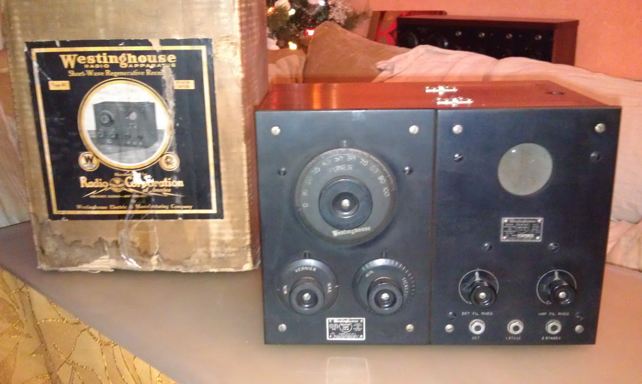

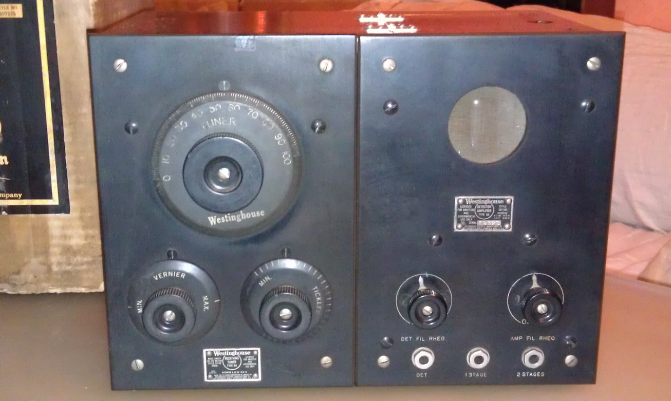

Вот такой попался мне приёмник.

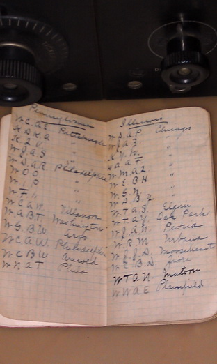

Замечательно то что достался он с упаковкой родной и записной книжкой датируемой 1924 годом, в которой хозяин судя по всему делал отметки о принятых им радиостанциях.

Но вот почему-то этот аппарат принято именовать RA-DA (вроде бы первый блок, настроечный, имеет маркировку RA, а второй, с аудионом и усилителем - соответственно DA). Можно фото таблички на приемнике покрупнее?
И включать-то не пробовали?

Сергей, правильно в такой комплектации он именуется именно RC.
А RA - DA его именуют по названию двух блоков, входящих в этот комплект!
Есть ещё и третий блок - и тогда этот набор называют вообще по-другому. ;)

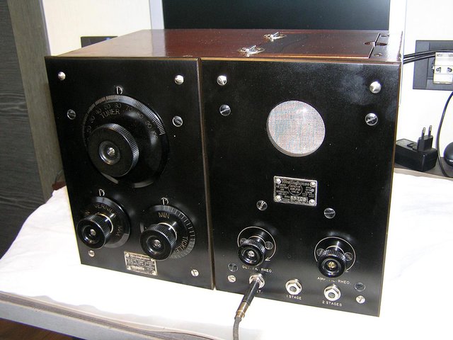

Недавно наконец-то получил такой же аппарат.
Поменял его на один достойный отечественный приемник - и не сколечки не жалею! Отнюдь не из-за пристрастия к заграничному, просто действительно Вестингаус этот великолепен, особенно если учесть что ему и до столетия осталось всего ничего.
Состояние практически отменное, пришлось лишь немного почистить да натереть переднюю панель. Были в комплекте и лампы - UV201-A, "светлые" и с хохолками.

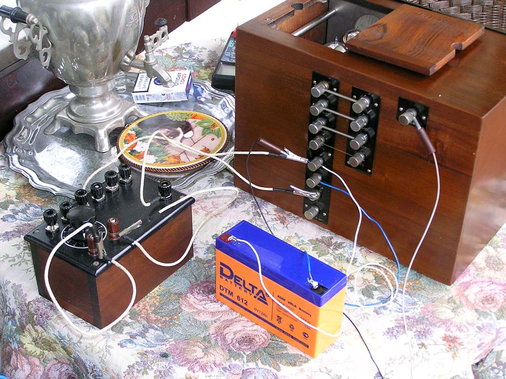

Решился все-таки его немедленно запустить, даже в городе.
Увы, тщательный осмотр схемы выявил некоторые внутренние недостатки, в прямом смысле этого слова - отсутствовал один из межламповых трансформаторов, а у второго имеющегося оборвана обмотка.
Ничего, этот трехламповый приемник может работать и как одноламповый. С 30 вольтами на аноде, комнатной антенной и розеточным заземлением заработал прекрасно! Днем на СВ отлично идут примерно 5 местных станций.
Но конечно привести в полный порядок необходимо, этим и займусь на даче летом.

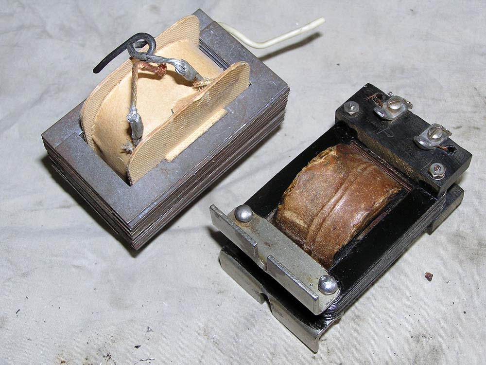

Удалось-таки недавно восстановить этот RCA.

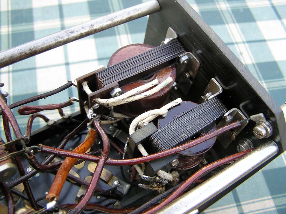

Перво-наперво изготовить из подходящего железа копию трансформатора, примерно сответствующую одному сохранившемуся оригинальному.
Правда, исполнить бескаркасную катушку не получилось, но подглядев в интернете как с этим справился один французский коллега, изготовил круглый каркас, недостающие детали, а заодно и немного доработал "донорское" железо, подпилив на несколько миллиметров центральную перемычку. На родной трансформатор пришлось так же делать каркас и заново мотать проводом 0,08. В итоге первый вышел в с коэффициентом 1:4, второй 1:3,5, с сопротивлениями первичных обмоток порядка 1200 Ом, вторичных около 4 КОм.

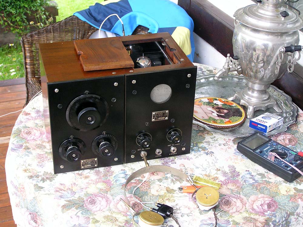

Работа приемника в "полевых условиях" показала, не побоюсь этого слова, превосходный результат! Даже один каскад усиления отлично раскачивал динамик радиоточки. А благодаря подстроечному "верньерному" конденсатору и многоступенчатой регулировке обратной связи можно было даже в кишащем вечернем эфире четко вылавливать нужную станцию.
Вообще детальное знакомство с этим аппаратом заставило проникнуться большим уважением к его создателям. На мой взгляд, для тех времен это можно назвать поистине шедевром конструкторской мысли, объединившем в себе отличные эксплуатационные переметры и надежность и просто красоту исполнения. Недаром модель RC выпускалась не только в США, но и в Швеции, и даже... в Германии, именитым Телефункеном, под маркой Telefunkon D304 ( вот здесь http://www.radiolaguy.com/Showcase/Battery-20s/RC.htm о таком приемнике из своей коллекции пишет авторитетный немецкий коллекционер Конрад Биркнер, один из администраторов РМ.орг. Как ясно из его текста, от оригинала этот Telefunkon отличает лишь применение европейских ламп.)

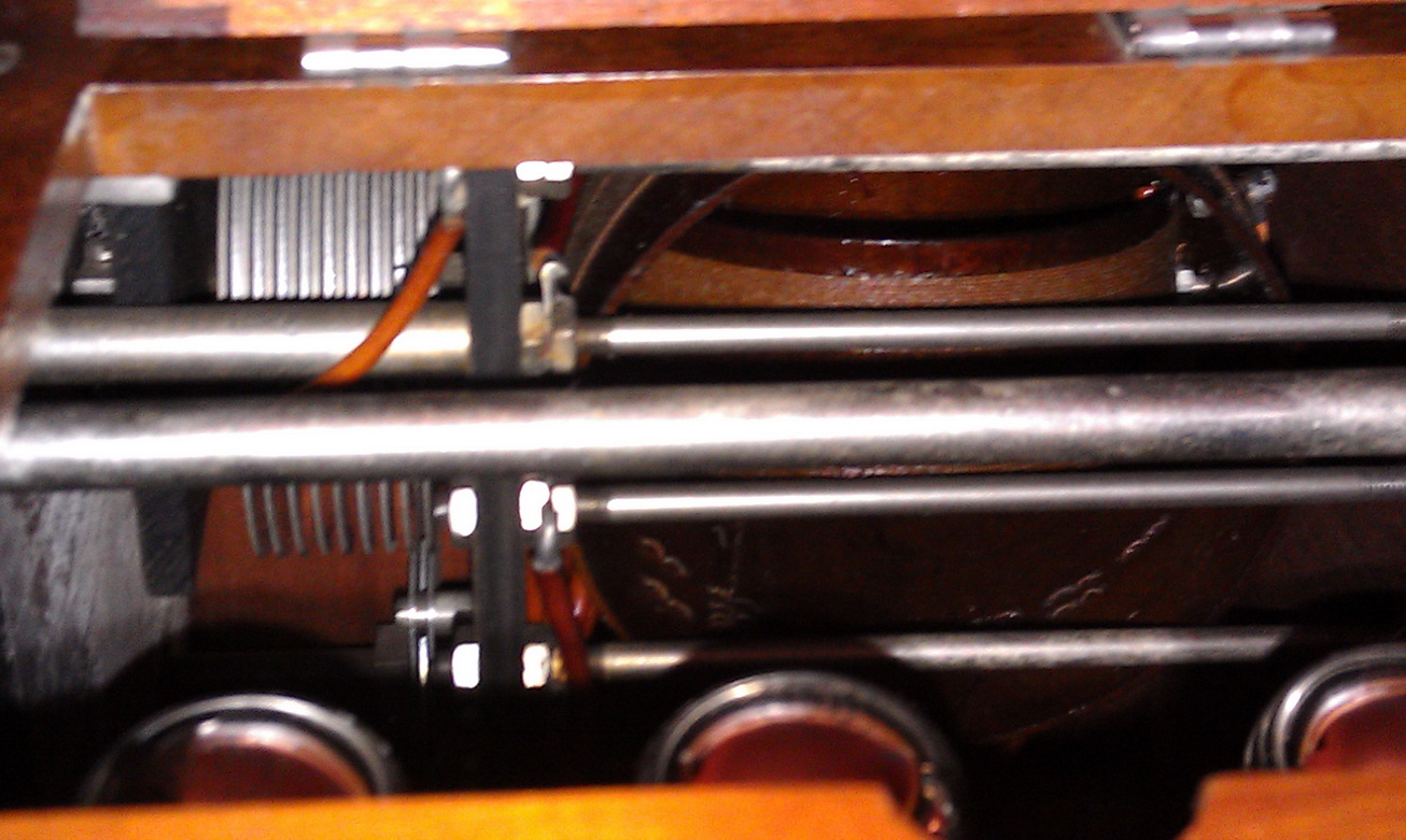

Немного подробнее о конструкции.

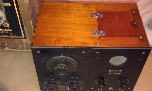

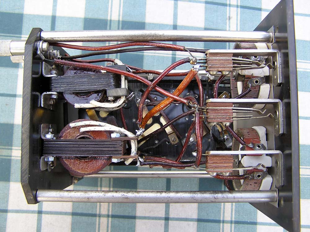

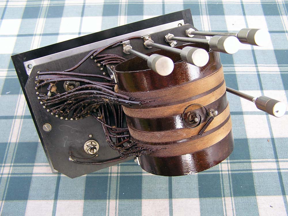

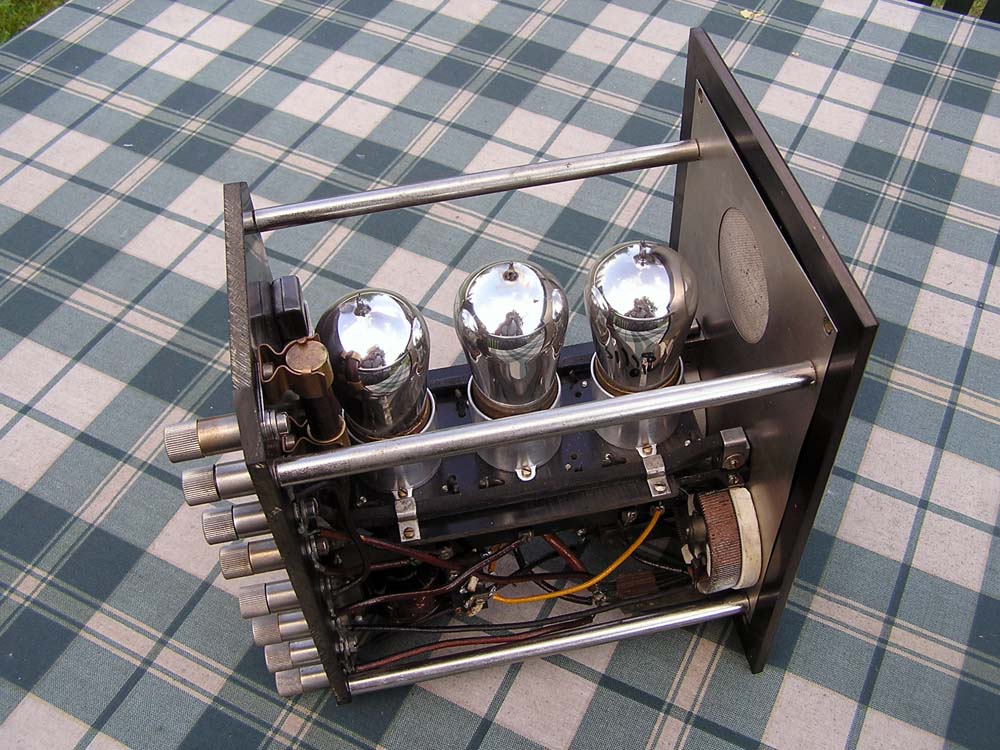

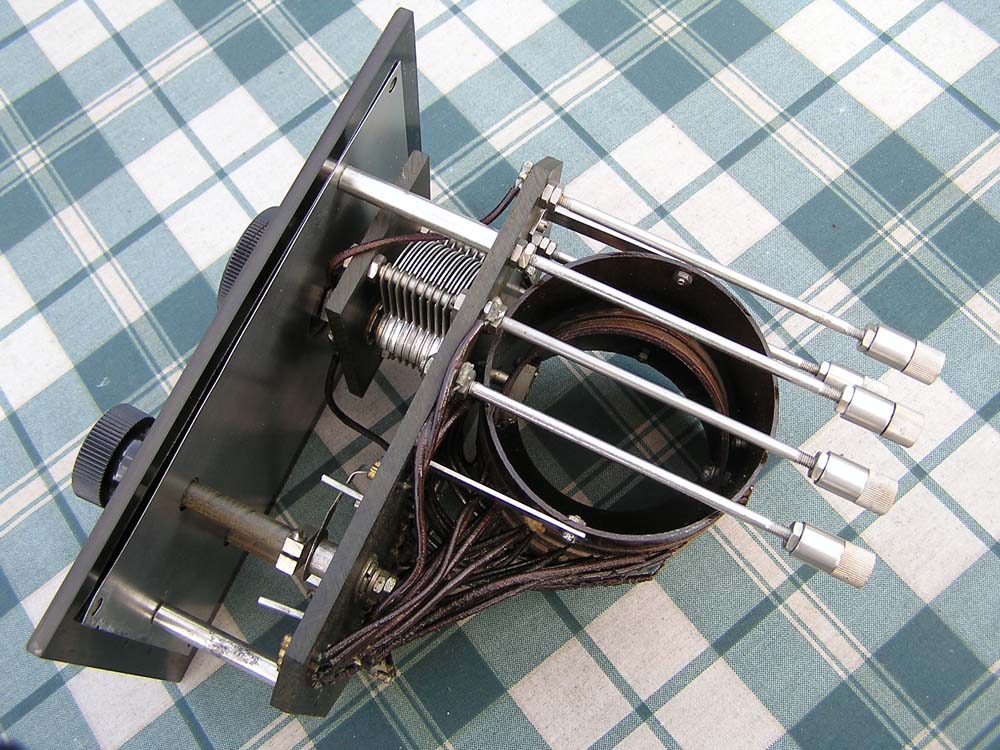

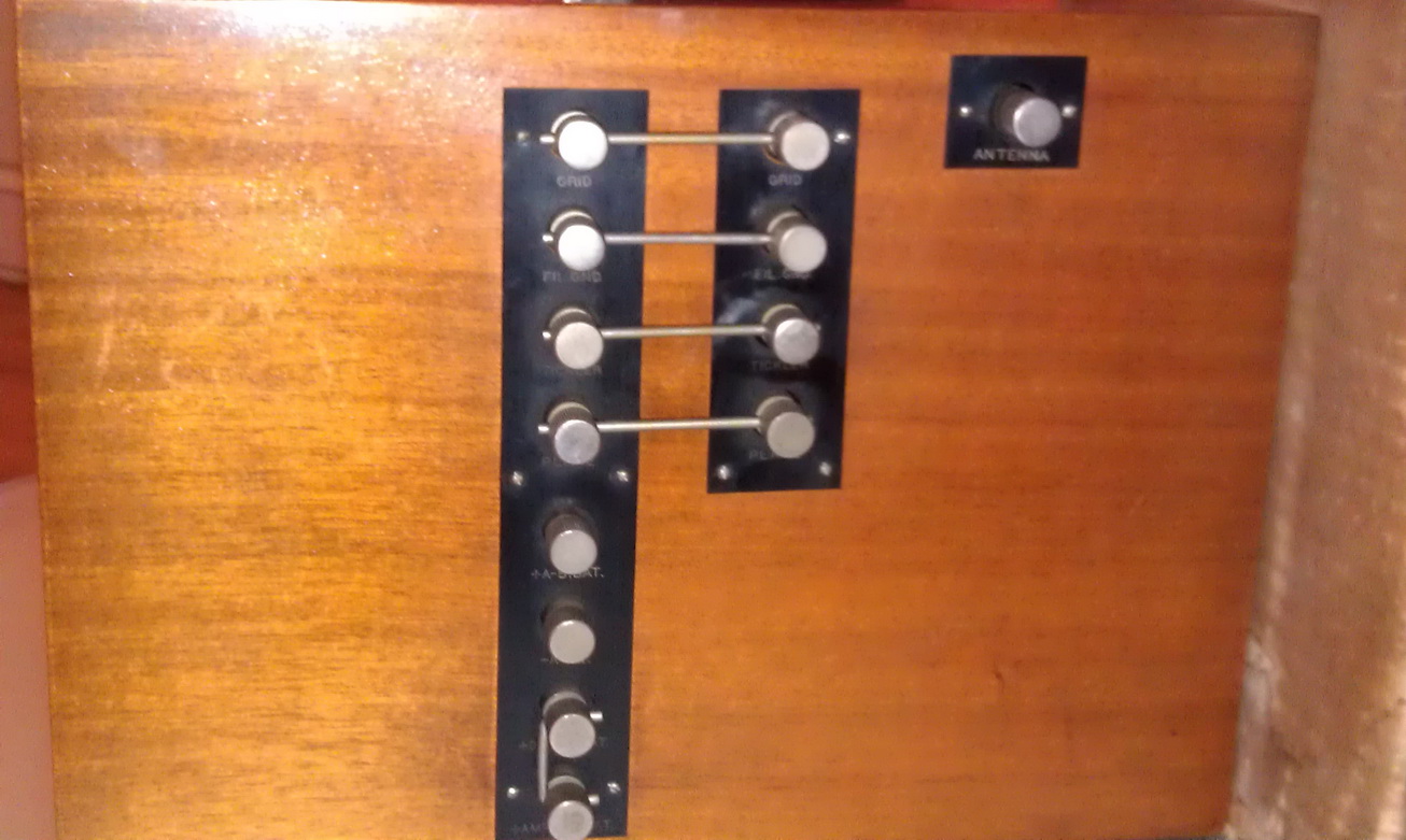

В едином деревянном ящике с откидной верхней крышкой для замены ламп помещаются два блока-панели: настроечный контур с переменными конденсаторами, (основным, соединенным одной осью с вариометром, что позволяет "удлиннять" диапазон принимаемых волн, и подстроечным), и ступенчатым переключателем витков катушки ОС...

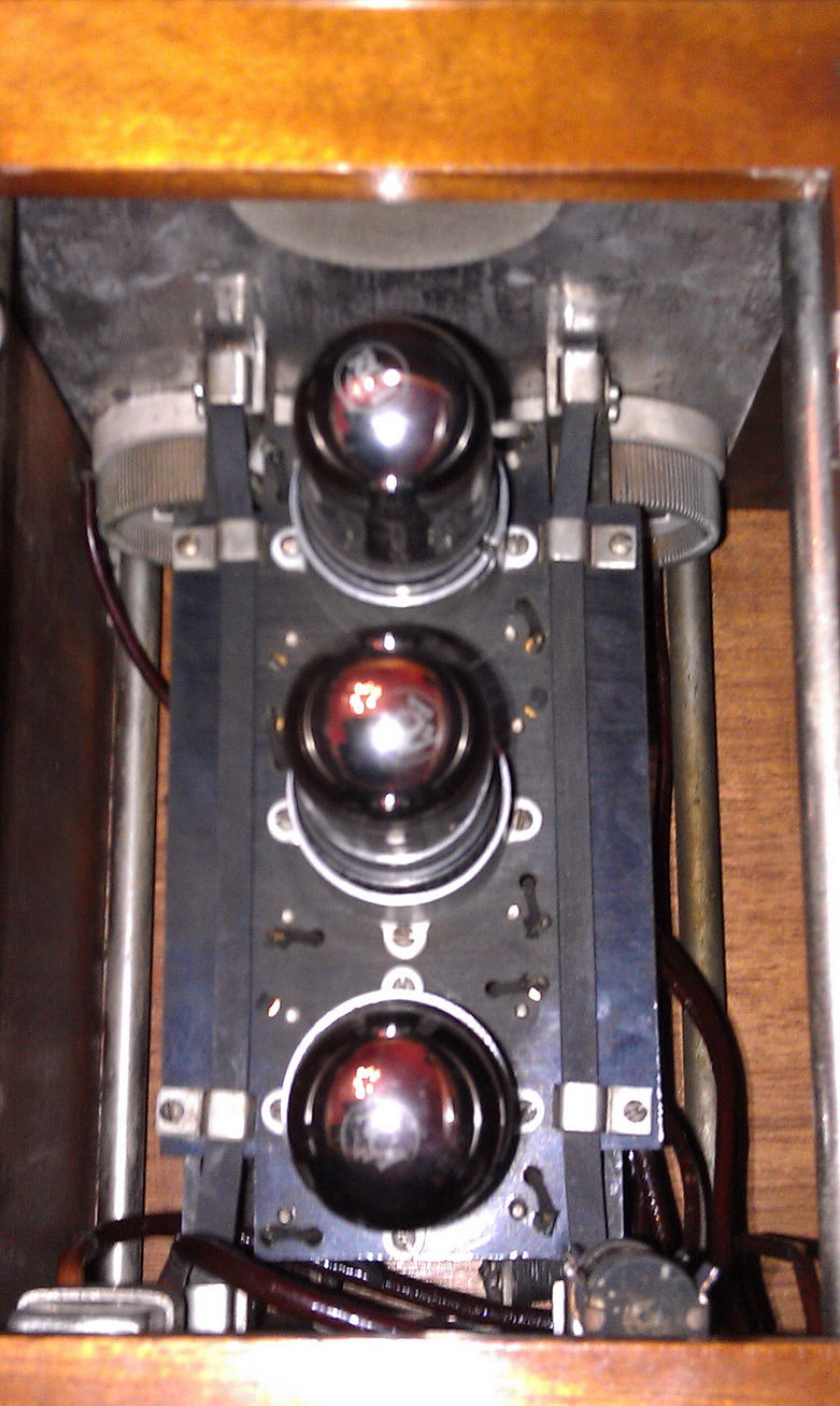

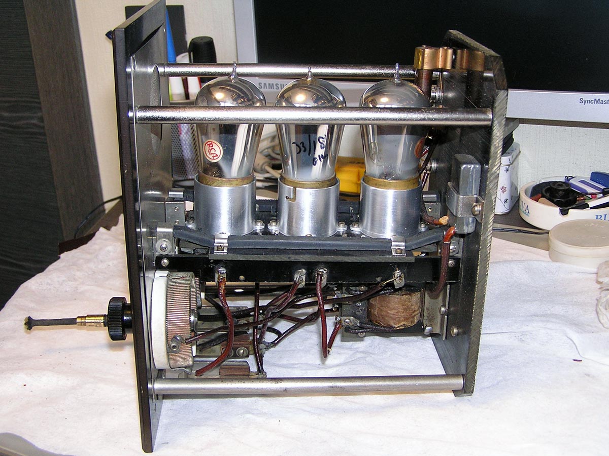

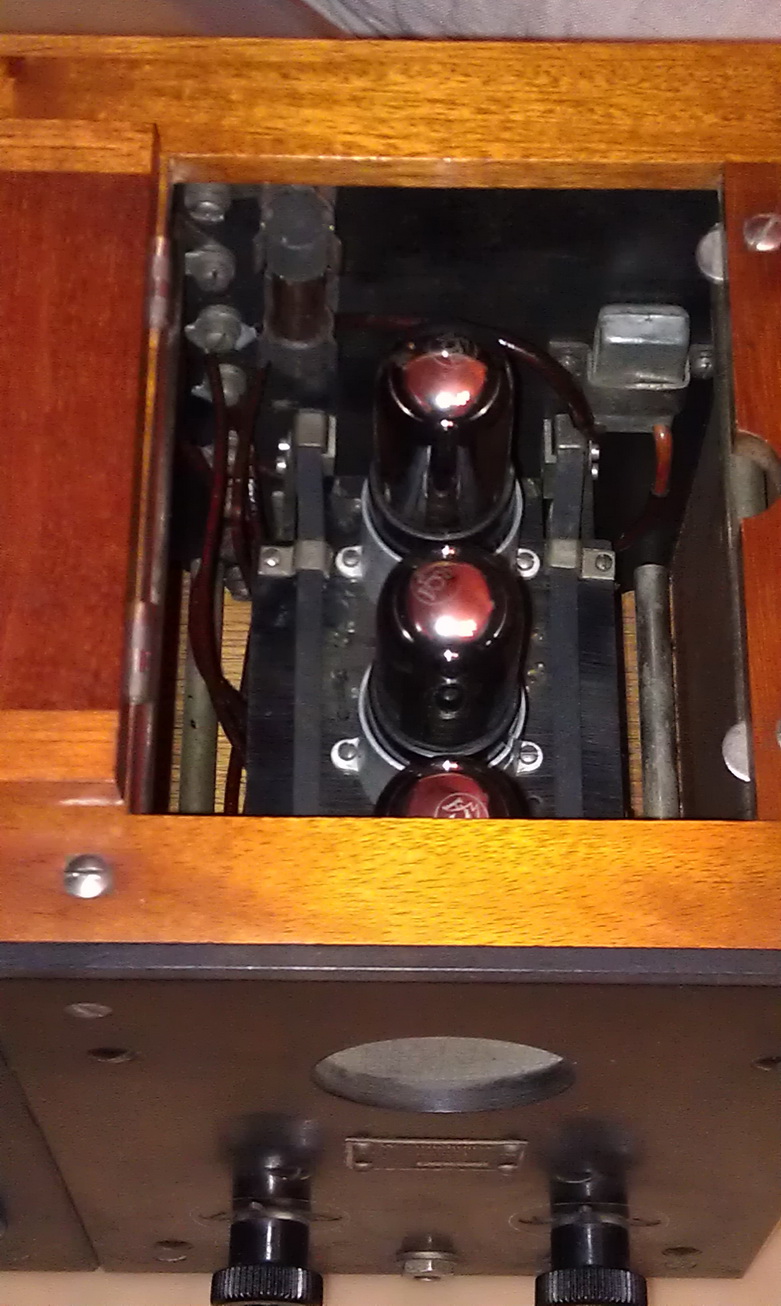

...и панель с лампами, аудионом и двумя усилительными. Лампы смонтированы на общей амортизированной панели, исключающей микрофонный эффект от толчков по корпусу приемника.

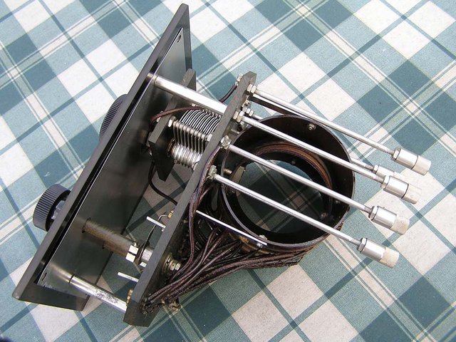

Проходящие через всю глубину металлические штанги служат как конструкционным силовым элементом, так и коммутационными выводами, выходя за заднюю стенку корпуса. Межблочные соединения делаются с помощью перемычек между соответствующими контактами, к другим гайкам подключаются источники напряжения и антенна.

На передней панели - большая удобная ручка настройки с градуировкой, ниже конденсатор-верньер и многопозиционный переключатель обратной связи. На "ламповом" блоке есть круглое окошко, через которое можно контролировать степень накала ламп, а так же два реостата накала (отдельно на детекторную лампу и две усилительных), а так же три гнезда под штеккер, для подключения соответственно в одно-, двух- и трехламповом варианте.
С имеющимся настроечным блоком приемник работает на принятом для гражданского вещания в США диапазоне средних волн, однако вполне вероятно что для служебного использования изготавливались и блоки на другие диапазоны.

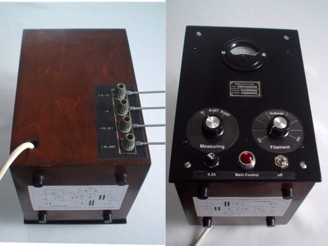

Интересная приставка к этому приемнику продается сейчас на И-Бее - сетевой блок питания, исполненный как дополнителный блок к приемнику http://www.ebay.de/itm/Netzteil-fur-Wes ... 752wt_1037
Интересен в первую очередь как идея...
