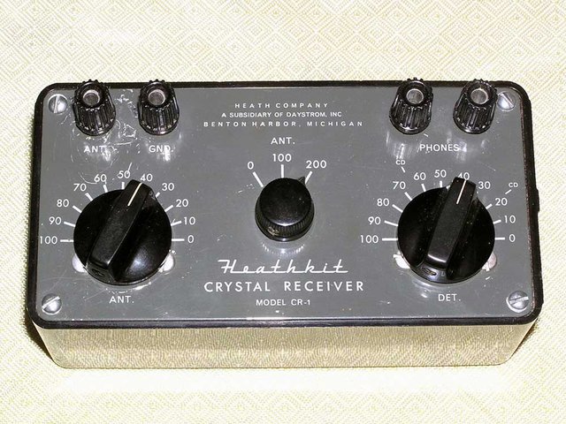

На новогодние каникулы наш коллега Олег ака "radiolom" выдал мне "на поиграться" маленький приемничек из своей домашней коллекции - американский детекторник "Heathkit CR-1". К сожалению, городские условия Москвы не позволяют ему испробовать аппарат в работе, вот и отправил он его на "загородную прогулку".

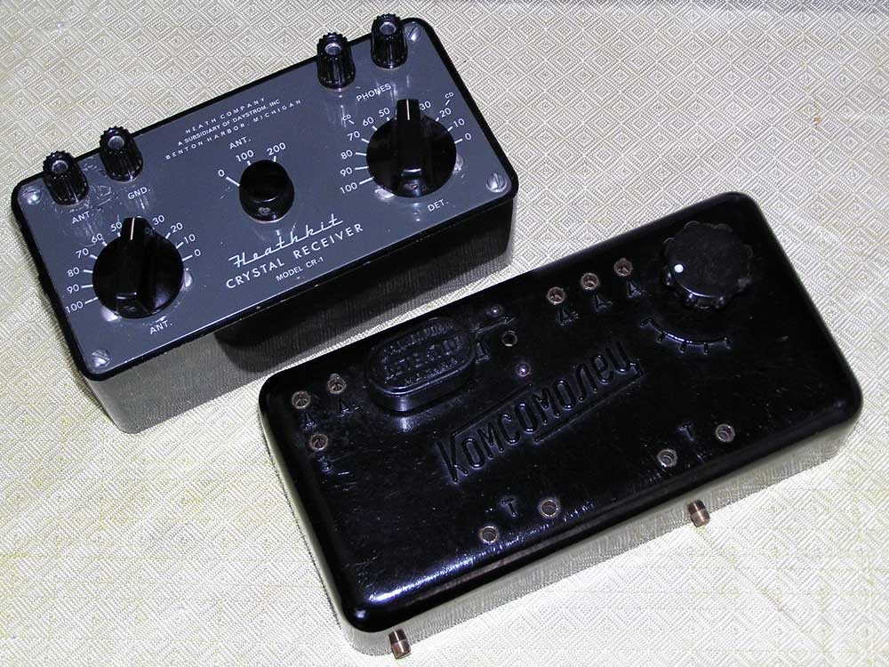

Сразу же при первом моем знакомстве к приемничку проклеилось и название - "Буржуинец", по аналогии с хорошо известным отечественным аналогом. Благо и ровесники они почти (американца начали выпускать в начале 50-х), и размерами примерно схожи.
Но пожалуй возрастом и внешностью сходство и заканчивается, дальше - одни различия. Даже по весу заграничная коробочка явно солиднее - тут сказывается верхняя съемная панель из металла, и толстостенный пластиковый корпус. Все сделано основательно, районной артели такое неподсилу.
Не в укор "Комсомольцу" сказанное - по-разному жили Советский Союз и Америка в те годы. Да и родился "Буржуинец" не от вынужденной бедности, а скорее как игрушка (многие американские любители старого радио признают в нем свой первый детский приемник, от которого далее и пошло по жизни их увлечение. От того кстати и довольно-таки немалая коллекционная ценность этой коробочки у заокеанских коллег, и обилие интернет-страничек с теплыми словами в его адрес).

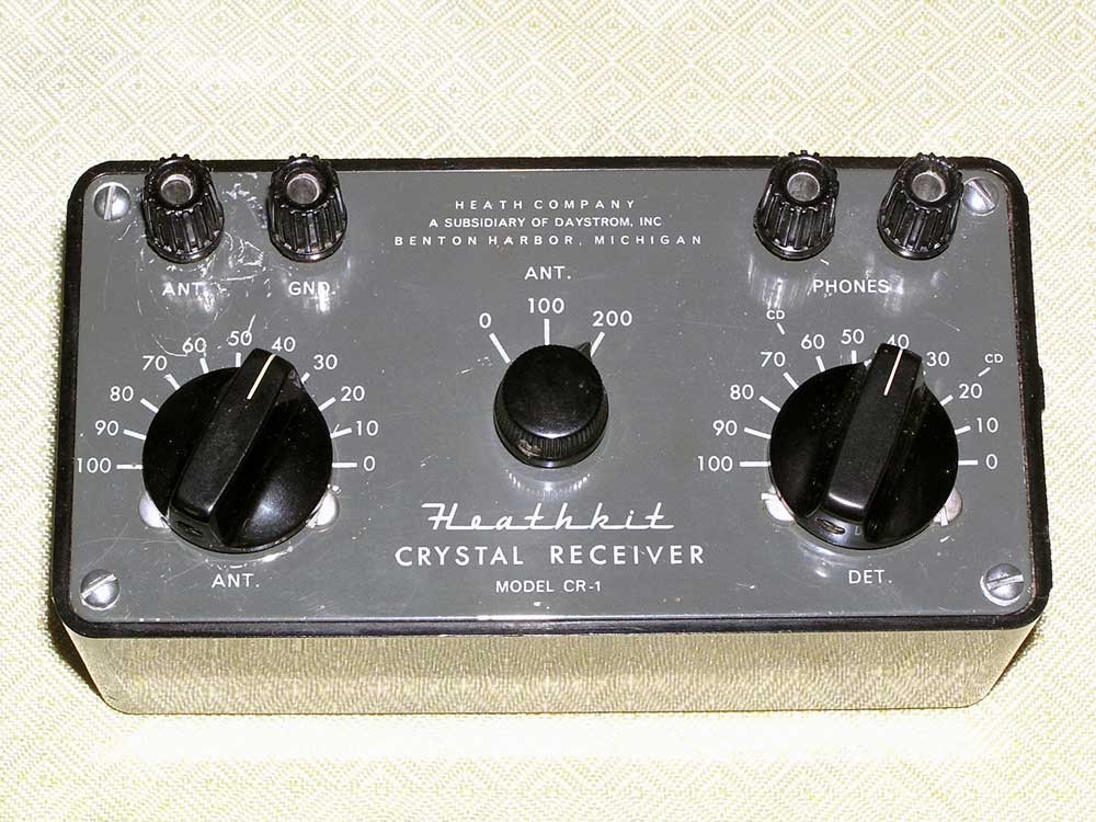

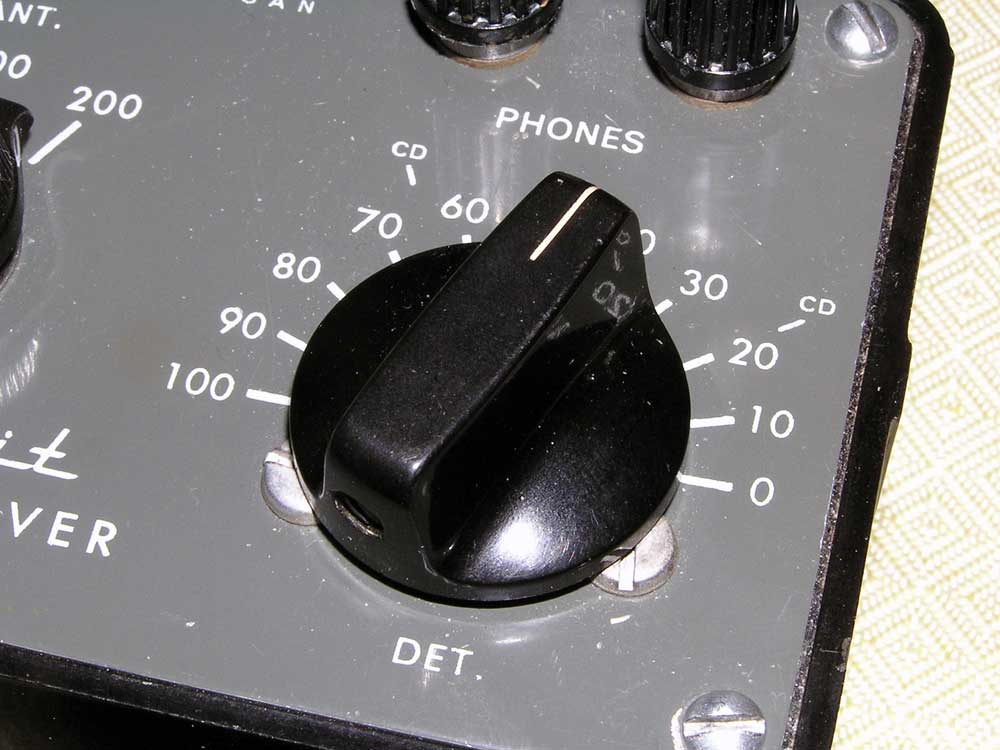

Приходилось слышать версию и о том, что приемники выпускались по заказу тогдашнего государственного ведомства, занимавшегося задачами гражданской обороны - мол, в случей возможного ядерного военного конфликта с СССР ( 50-е, самый разгар холодной войны, а в те годы даже скорее "тепленькой"), когда электроснабжение будет нарушено, с помощью детекторных приемников выжившие могут получать информацию что и как делать. В пользу таких предположений на шкале настройки имеются две специальные метки "CD" ( Civil Defense - гражданская оборона).
Ими обозначены частоты в 640 и 1440 КГц, на которых в случае войны передавались бы сведения об уровне радиационного заражения в той или иной местности. Но в то время все выпускаемые в Соединенных Штатах радиоприемники независимо от своей элементной базы и типа питания имели на шкалах такие же отметки.
Так что не стоит считать CR-1 "порождением милитаризма", он был скорее всего как раз наоборот - доброй детской игрушкой.

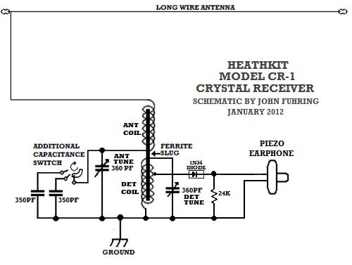

Как всегда всё интересное внутри. Наверное КПЕ есть?
Непрочитанное сообщениеДобавлено: 26 янв 2014, 19:58
Есть, есть. Целых два :)
Чтоб было понятнее - схема (взята с одного из американских ресурсов об этом приемнике, http://www.geojohn.org/Radios/MyRadios/ ... Radio.html):
Детальный ее анализ оставлю профессионалам (было бы интересно услышать их мнение, да к тому же подкрепленное результатами компьютерного моделирования), но на первый взгляд - достаточно традиционна. Диапазон приема - средние волны от 550 до 1600 КГц, для удобства настройки поделенные на три поддиапазона, выбор которых осуществляется расположенным посередине переключателем.

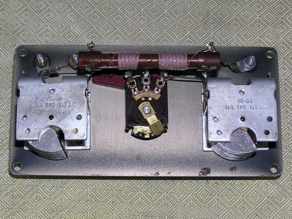

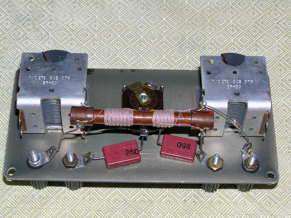

Ну и фото внутренностей:
Как видно, все солидно и надежно, не по-игрушечному. Немудрено, что за более чем полвека работоспособность не утрачена, в чем я и убедился в период новогодних каникул.
Нельзя сказать, что приемник чем-то особенно удивил, но днем громко и четко принимались три СВшных станции, причем в границах одного из поддиапазонов. Может быть, по чисто субъективным ощущениям, несколько лучше других аналогичных аппаратов. Настроиться было достаточно просто. Не пришлось послушать вечерне-ночную мешанину и проверит способность приемника по избирательности (не май месяц все-таки на дворе, что б сидеть на улице в наушниках), но навряд ли удалось бы заметить что-то особо выдающееся, все-таки простая схема в этом плане имеет свои физические ограничения
Непрочитанное сообщениеДобавлено: 26 янв 2014, 20:25
Вот, нормальный приёмник.
Разрешили-бы Капланову хоть один КПЕ...
Непрочитанное сообщениеДобавлено: 26 янв 2014, 21:16
Да запрещать-то наверное ему никто не запрещал, другое дело что КПЕ - довольно-таки не самое простое изделие. К тому же тонколистный металл, штампы...
Настройка переменной индуктивностью что в "Комсомольце", что в "Сибири", РААЗе - не от хорошей жизни послевоенной.
