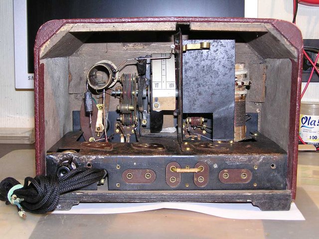

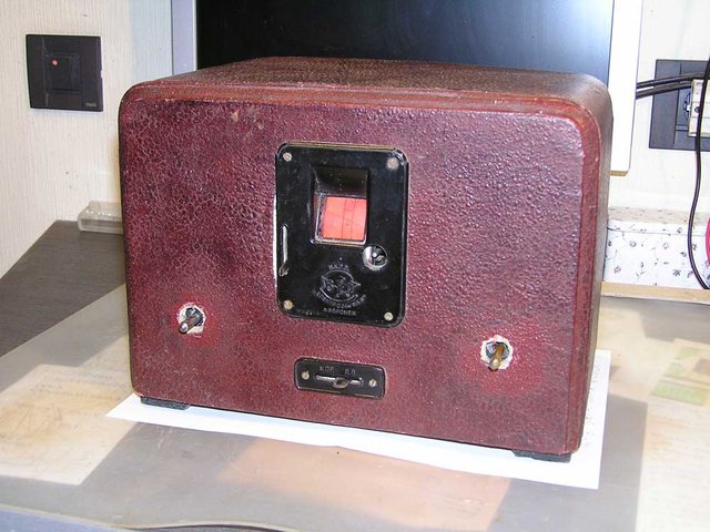

Вот и очередной "пациент" на столе. Следом за РПК-9 - его практически старший брат и во многом близнец БИ-234.
С РПК "Колхозный" роднит схема - ее изменения незначительны, в основном касаются входной цепи (у 234-го имеется "регулятор громкости" - переменный резистор параллельно антенной катушки), да номиналов некоторых деталей.
Собственно вот он, такой каким когда-то достался при взаимовыгодном обмене с одним из коллег по увлечению.
Состояние - удовлетворительное. Оклееный дерматином корпус в целом совсем неплохо сохранился, его необходимо лишь отмыть да вклеить небольшой кусочек материала около окошка шкалы, взяв предварительно донора с какой-нибудь невидимой части. Отсутствие ручек тоже вполне решаемо, тут правда дилемма, какие должны быть. На имеющихся в интернет фото, в частности на сайте В. Харченко http://rw6ase.narod.ru/00/rp_bl/bi234.html , на приемниках установлены граненые ручки как у СВД-СИ-235, или в другом варианте как у 6Н-1. Вполне вероятно что смена типов "крутилок" произошла в процессе производства - более ранние имели СИшные (с такими выпуск БИ-234 был передан в Воронеж из Москвы), а затем, с развертыванием производства 6Н-1 стали ставить его ручки. На шасси моего приемника есть номер - 61376, что во общем-то немало. Исходя из информации того же В. Харченко, выпуск приемника в Воронеже был освоен в 1936 году, можно предположить что данный экземпляр был сделан примерно в 37-м, навряд ли раньше, перед началом запуска в серию "шестерки". На иллюстрациях инструкции БИ-234, датированной 1937 годом (она есть в нашей библиотеке http://lib.retrotexnika-forum.ru/?p=714 ) ручки "граненые" - скорее всего такие и стояли.

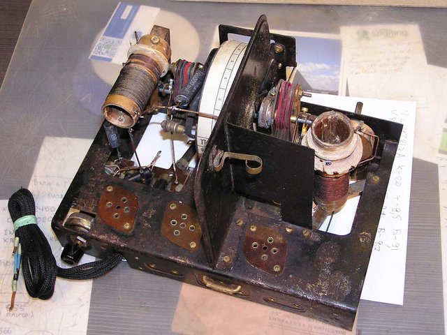

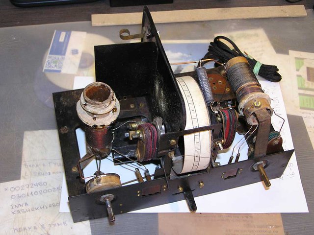

Шасси приемника, сделанные из стали и окрашенные черной краской, так же не столь печальны - небольшие следы коррозии вполне устранимы.
Катушки целые, что немаловажно. Нету штатных ламп - но как раз на днях Сергей-Техник-Сан передал подарок - живую СБ-154, остальные попробую заменить малгабами по рекомендациям из "Радио" №4, 1947 год.

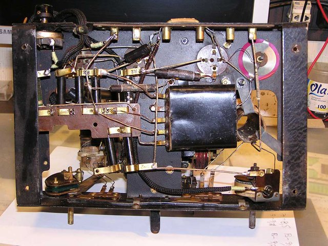

Внизу несколько хуже - отсутствует межкаскадный трансформатор, его придется изготовить самостоятельно.
Каминские и конденсаторы даже без раздумий - в ремонт и перепаковку.
UPD. Оси КПЕ ОС и регулятора громкости - с вырезами, стало быть ручечки должны быть как у 6Н-1.

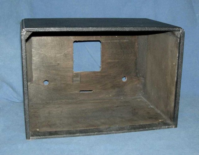

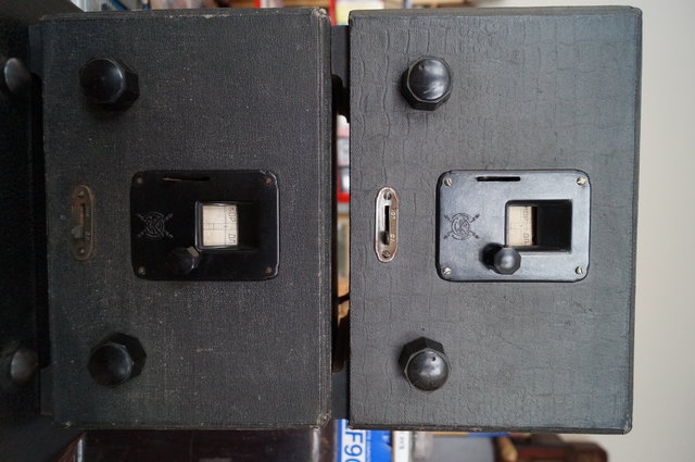

А между тем этот казалось бы неплохо известный приемник имеет свои "тайны".
На них я наткнулся сегодня, когда, прихватив свою БИшку, отправился в гости к Михаилу Дмитриевичу Тришкину, который тоже вот как раз сейчас занимается со своим "Колхозным". Увиденное несколько озадачило и меня и его.

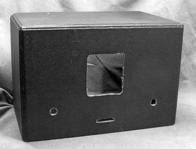

Вот корпус:
В отличии от моего, с покатыми верхними углами - этот квадратный.

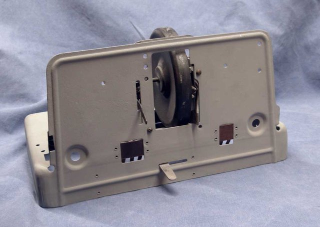

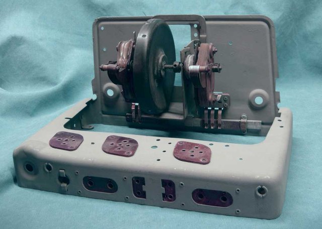

Еще более интересные шасси:
Оцинкованное и штампованное, причем передняя стенка отогнута аккурат из выреза на горизонтальной части, что гораздо более технологично и экономично нежели шасси моего приемника, унифицированного с сетевым СИ-235, сделанного из нескольких отдельных деталей и скрепленных точечной сваркой, а затем окрашенного.

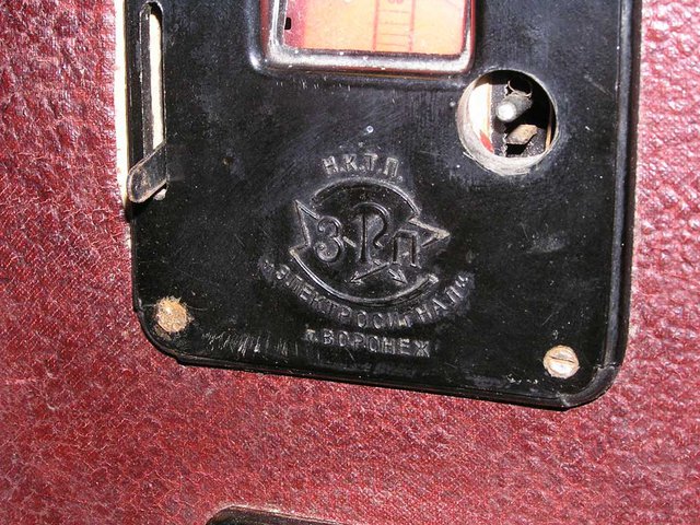

Различаются и эмблемы на обрамлении шкалы. С моей все ясно, "Электросигнал", Воронеж, НарКомТяжПром.

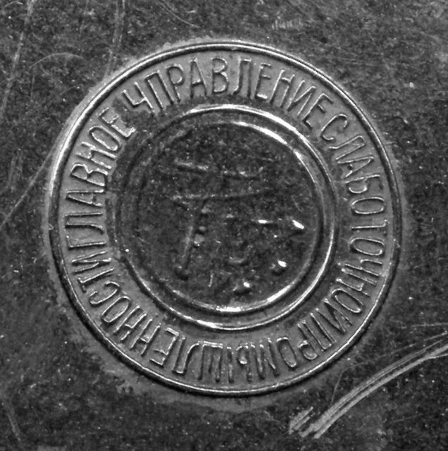

А у "квадратного" нечто иное, Главное Управление Слаботочной Промышленности и башня:
Номера на шасси отсутствуют.
По логике вещей приемник Михаила Дмитриевича, за счет своей усовершенствованной как видится конструкции, выпущен скорее позже моего. Но вот эмблемы и принадлежность к различным ведомствам подтверждают ли это?
Что скажете, знатоки истории заводов?

Подтверждают.
Оба приёмника изготовлены на одном и том же заводе, но в разное время.
За это время сменилась ведомственная принадлежность завода и логотип тоже.

Непрочитанное сообщениеДобавлено: 15 фев 2016, 13:08
Сергей!
Ещё не факт, что обрамление шкалы у аппарата Михаила Дмитриевича родное.
Кто знает, может в -дцатом году прежние хозяева его разбили и заменили на новое.
У меня сейчас под столом стоит корпус СИ-235 - обрамление точно такое, как у Михаила Дмитриевича.
Задняя стенка от того БИ сохранилась?
К чему я всё это веду..

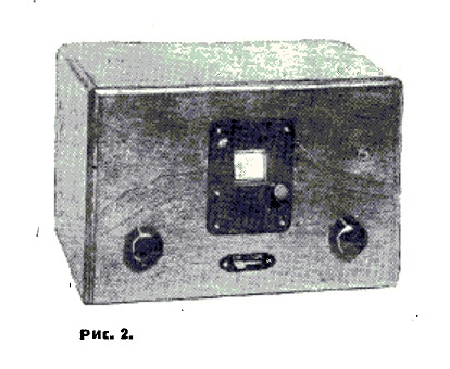

"Прильнул" к первоисточнику - "Радиофронт", № 19 за 34 год.
Только налажен выпуск Би на заводе им.Орджоникидзе.
И в статье есть фото как корпуса, так и шасси - один в один аппарат Михаила Дмитриевича.
Приходилось слышать ( или читать- сейчас этого момента я пока не нашёл) что при передаче производства БИ в Воронеж он был модернизирован для оптимизации под оборудование, имеющееся на тот момент на Воронежском заводе.
Сергей, похоже что Ваш аппарат именно такой: сразу видно, что для производства Вашего БИ мощный пресс не требуется - в отличии от аппарата Михаила Дмитриевича.

А датировка переименований такая.
Завод входил в НКТП.
Постановлением ЦИК от 8.12.36 производство военной продукции выделено из НКТП во вновь образованный НКОП.
При образовании НКОП в нём было создано девять отраслевых ГУ, в том числе 5-е (электрослаботочное).
Куда Электросигнал и пристроили.
Указом Президиума ВС СССР от 11.01.39 НКОП был разделён на НКАП,НКБ,НКВ,НКСП.
Завод переходит в НКАП.
В 1940 году образуют НКЭП и Указом Президиума ВС СССР от 17.04.40 завод передают из НКАП в НКЭП.
Серийно выпуск этого приёмника прекращён в конце 1937 года.
Приёмник в виде шасси без ящика поставлялся заводу "Профрадио" для монтажа в составе колхозных радиоузлов практически до начала войны.

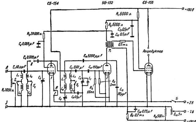

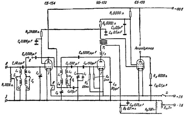

Сегодня решил приступить к разборке монтажа, а перед этим все отрисовать на бумаге и свериться со схемой. И тут не все просто :) Наиболее распространенный вариант электрической принципиальной схемы "Колхозного" (например из справочников Левитина, Малинина, или того же "РФ" 19-1934) не совпадают с имеющимся "в железе". Правильная нашлась в книжке Аппеля "Колхозный приемник" 1937 года http://rw6ase.narod.ru/00/rp_bl/bi234br.djvu , с дополнительными разъяснениями насчет вариантов изменений. И то по факту есть незначительное отличие - отсутствие конденсатора в 300 пф в цепи сетки выходной лампы.
В итоге имеем вот что:
Нет дросселя в аноде УБ-152 и тонкорректирующего RC фильтра у выходной лампы, зато добавлено сопротивление в полмегома с межкаскадного трансформатора на ее сетку. Скорее всего результат "упрощения".
Ну и выявлен очевидный заводской брак, с которым тем не менее приемник сошел с конвейера завода - перепутаны местами сопротивления R3 и R4.

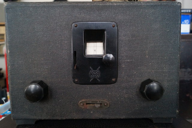

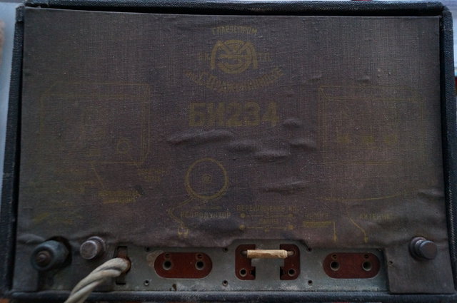

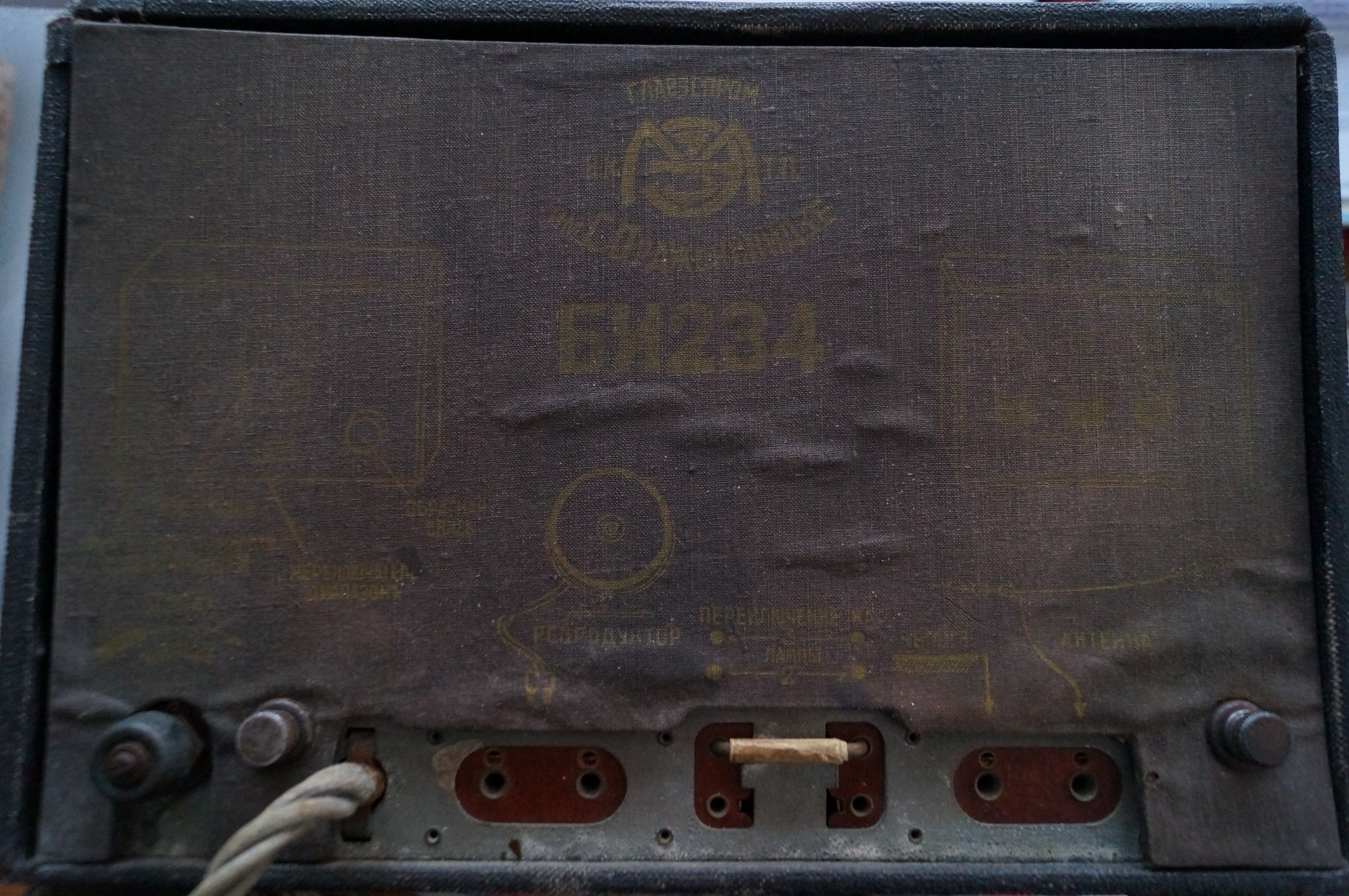

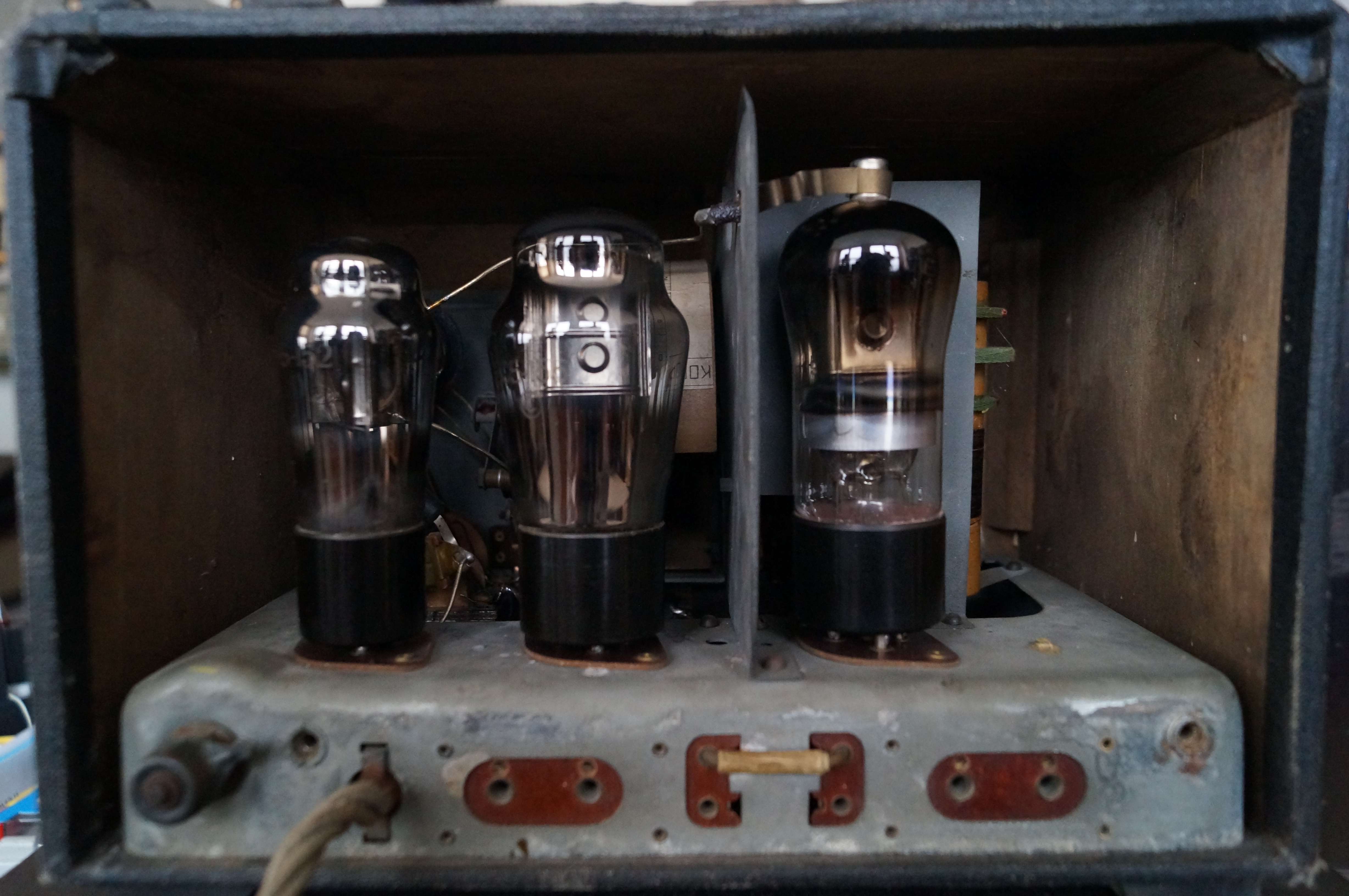

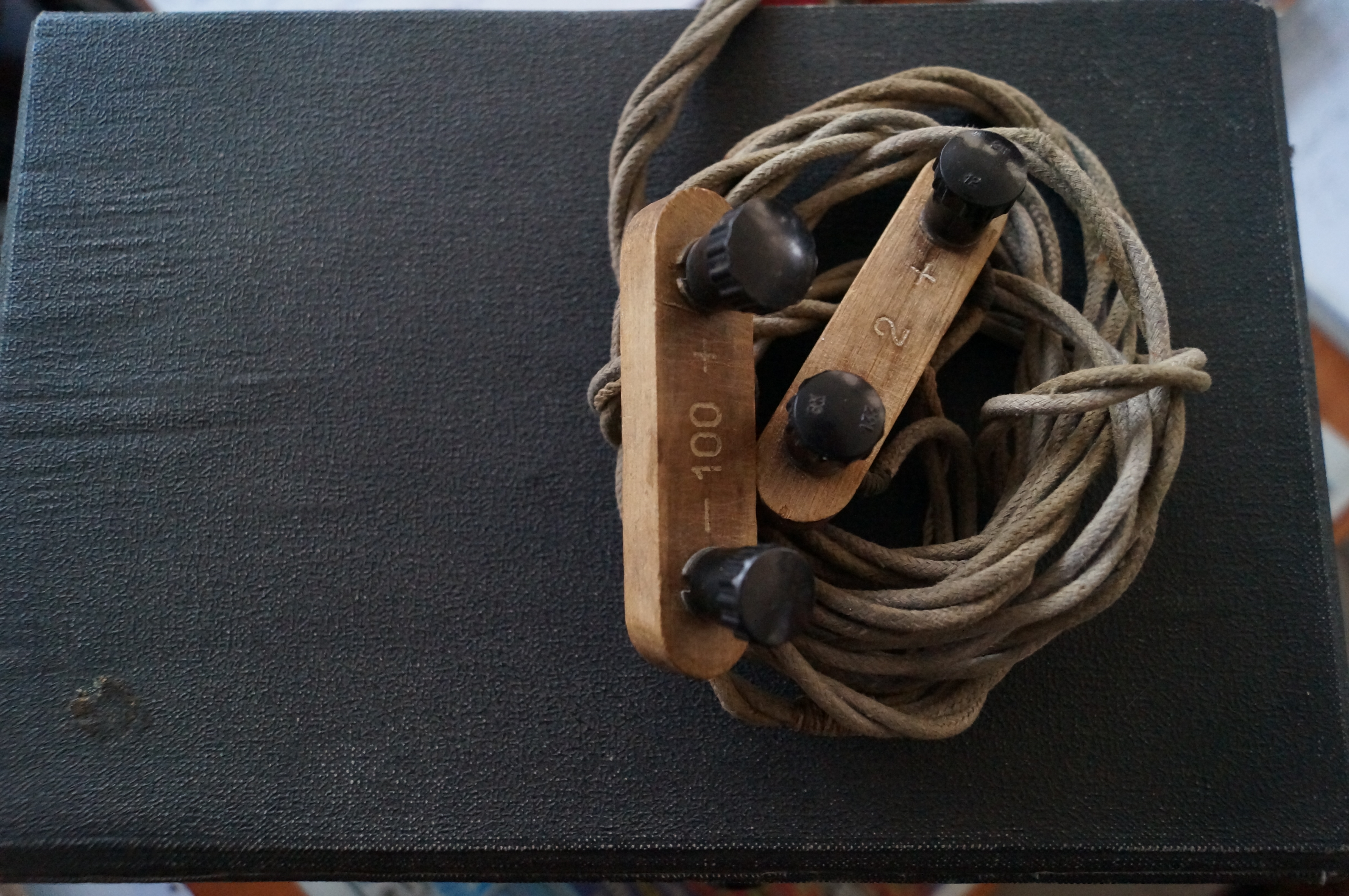

Вот мой экземпляр
 Заголовок сообщения: Re: Радиоприемник БИ-234 "Колхозный"
Непрочитанное сообщениеДобавлено: 17 фев 2016, 22:41
Хороший, московский.
Николай, а сзади ручечка регулировки накала - с клювиком?
Непрочитанное сообщениеДобавлено: 18 фев 2016, 00:09
Сообщений: 41
Серёж, я насколько помню - это связано с разрядом батареи.
