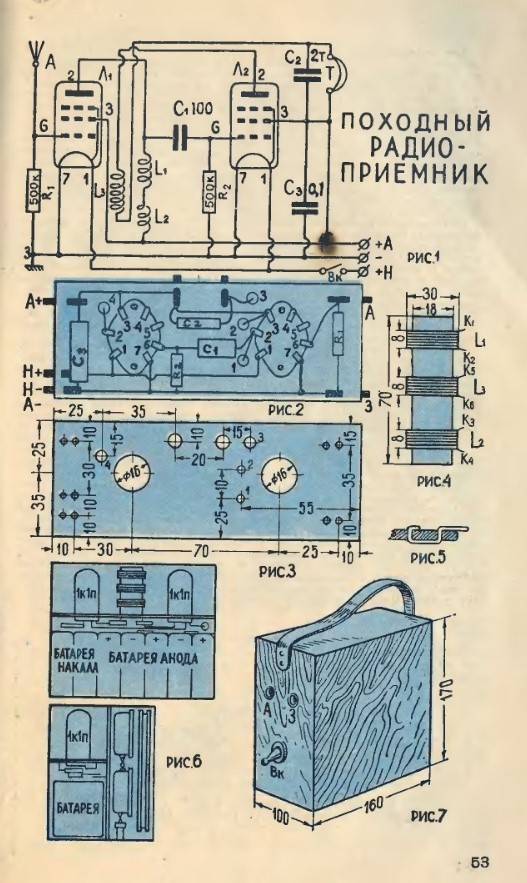

Первую конструкцию, о которой я решил рассказать, привожу из моего любимого журнала "Юный техник" №5 за 1957 год. Походный приемник на батарейных пальчиковых лампах полностью отвечает пристрастиям уважаемого dmitry_rmb_1.
Непрочитанное сообщениеДобавлено: 01 мар 2019, 19:43
В современных условиях эта схема навряд ли может удовлетворять чьим-то пристрастиям благодаря как минимум отсутствию возможности плавной настройки.
Но наверное тогда как-то работала.
Непрочитанное сообщениеДобавлено: 01 мар 2019, 20:11
Уважаемый Сергей К. в чем-то прав. Действительно, работа на фиксированной частоте уменьшает достоинства этого простого приемника, если смотреть на него с современной точки зрения. Тем не менее, если его настроить на 1413 кГц, то по вечерам можно будет принимать популярную радиостанцию "Вести ФМ". Как это сделать можно прочитать на еще одной страничке статьи о походном приемнике.
Непрочитанное сообщениеДобавлено: 02 мар 2019, 20:29
Вот уж не думал, что статья в "Юном технике" окажется плагиатом.
Непрочитанное сообщениеДобавлено: 03 мар 2019, 09:03
В ответ на критику, чтобы хоть как-то осовременить походный приемник и избежать плагиат, решил внести изменения в его схему, введя ферритовую антенну на входе, двухсекционный КПЕ и замену ламп на более надежные стержневые 1Ж29Б. Ну а проверку такой модернизации постараюсь осуществить со своим внуком, начинающим радиолюбителем. Продолжение следует.

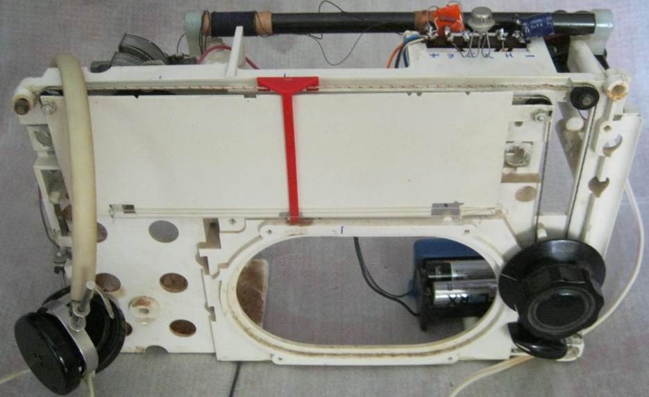

Поскольку местные радиостанции в Волгограде теперь не работают, решили собрать простой, но чувствительный регенеративный приемник. Из-за отсутствия в Волгограде радиоламп пришлось ранее рассмотренный проект отложить на следующий раз. И тут я вспомнил, что моим первым регенератором на одном транзисторе был приемник, схема которого была опубликована в журнале «Радио» №4 за 1960 г. (см. рисунок).
За основу приемника мы взяли шасси от разбитого ВЭФ-12, оставив на нем только ферритовую антенну со средневолновой катушкой с катушкой связи и конденсатор переменной емкости с верньером и шкалой со стрелкой. Регулятор громкости стали использовать для настройки положительной обратной связи (вместо постоянного R2) . Катушка обратной связи получилась из части длинноволновой катушки.
Весь монтаж деталей с необходимым сопротивлением, конденсатором и транзистором удалось разместить на планке с контактами, к которым ранее подключались выводы катушек ферритовой антенны. Транзистор применили германиевый МП15А из далекого прошлого. Питание приемника состояло из двух элементов типа АА и потреблял регенератор в оптимальном режиме 0,5 мА.
Собранный приемник оправдал наши надежды. На внешнюю антенну длинной около 10 метров и при оптимально подобранной положительной обратной связи, путем изменения положения катушки обратной связи и вращая переменный резистор, приемник принимал в ночное время много станций на средних волнах. В частности, кроме уверенного приема радиостанции «Вести ФМ» из Приднестровья (1413 кГц), удалось на русском языке услышать далекую радиостанцию Ирана (702 кГц).
Рекомендую схему этого приемника для повторения начинающими радиолюбителями.
