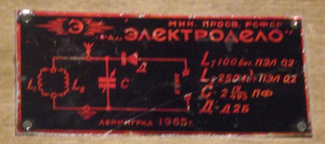

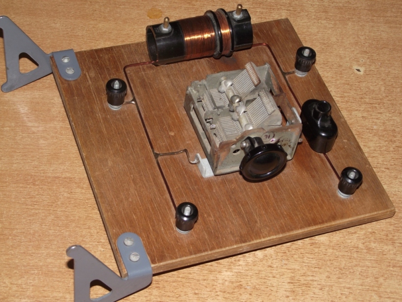

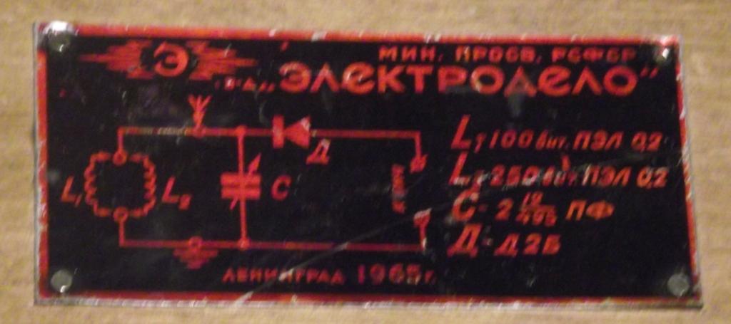

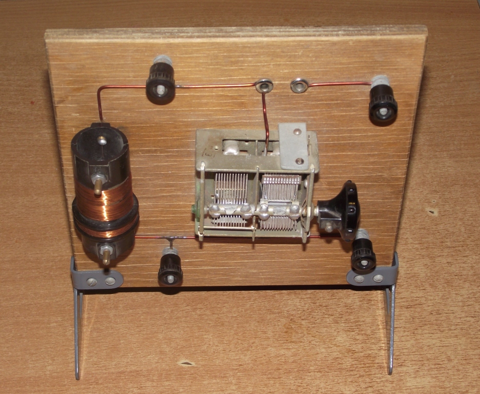

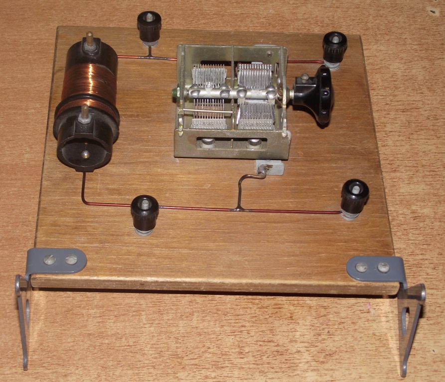

Вот такой вот аппарат мне подарили вчера утром.
Больше всего он мне понравился своей табличкой на задней стороне -
на каком ещё приёмнике на ней напечатают принципиальную схему, да ещё и с номиналами всех деталей? :D
Это "модель 65 года" .

что-то этот КПЕ на приемнике уж очень то похож на самый заурядный унифицированный от "Ригонда" ,"Миния" и тд на 12-495 пФ...
Мне тоже сперва показалось, что этот КПЕ -результат какого-то ремонта.
Но, когда присмотрелся к табличке, понял, что его изначально там поставили.
Эта деталь капитально пострадала от шаловливых ручек - пластины погнуты и замыкаются между собой.
А во втором блоке - вообще выпаяны.
 Заголовок сообщения: Re: Школьный детекторный
Непрочитанное сообщениеДобавлено: 22 май 2013, 23:25
Спасибо Сергею Ш. - благодаря ему заменил КПЕ на рабочий.
Увы, на месте детектора пока просто вилка.
И даже информации - как выглядела оригинальная, найти пока не удалось.
