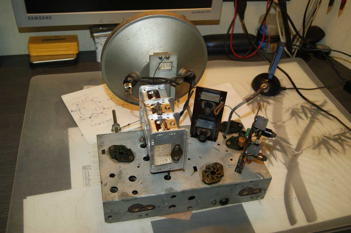

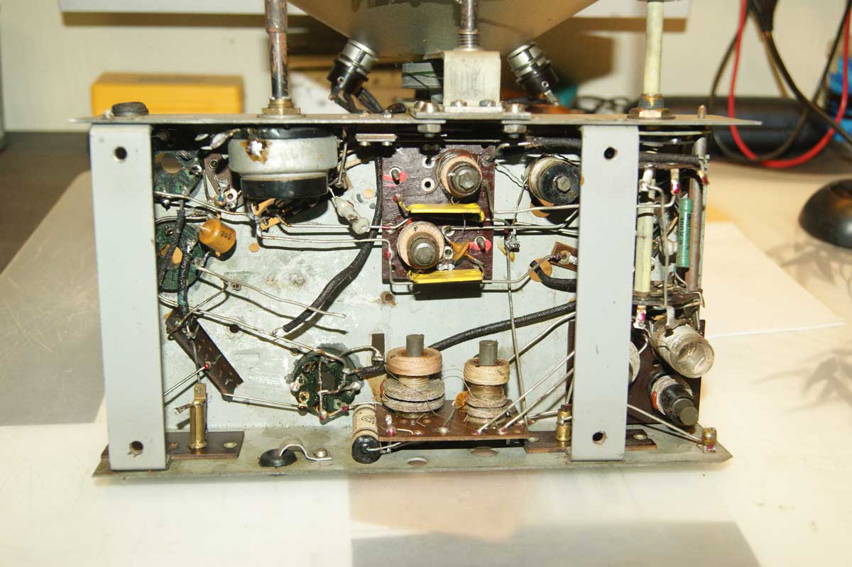

Уважаемые коллеги, начал я восстанавливать VEF Super B417.
В свое время был он переделан под сетевые лампы, схема изменена на ВЭФ М557 (так и надписано на задней крышке).
В оригинале эта модификация на лампах D-серии военных времен, сзади на шасси есть полустертое клеймо с "птичкой", номер 5348.
Нужно заново восстанавливать монтаж, в связи с этим вопрос - есть ли у кого-нибудь подробные фотографии подвала шасси? Так же необходимо заново изготовить трансформаторы, есть ли у кого-нибудь их данные?

Эрнест, спасибо! Обязательно загляну.
Прислал много чего Атис Брикманис (он выручает меня с ВЭФами уже который раз), но чем больше информации - тем лучше.
Пока почистил шасси и убрал все лишнее.

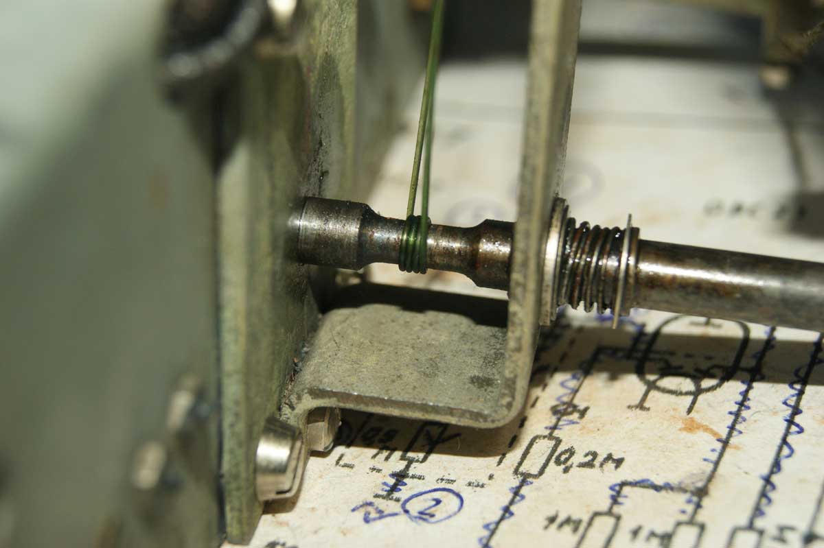

Коллеги-владельцы В417! Или кто в руках его вертел "с пристрастием" :) .
Подскажите, имеется ли фиксатор утопленного состояния ручки настройки (в этом режиме у приемника включается подсветка шкалы)? Что-то у меня ничего нет, ручка "ходит" просто как кнопка...

Сергей, существовал и вариант данного приёмника без фиксации (чтобы не забыть выключить подсветку..:)). С фиксацией там стоял стержень который лежал на изогнутом кронштейне. У Вас наверно вариант без фиксации.

Спасибо!
Именно такую проволочную пружинку имел ввиду, но у меня даже проточки на валу настройки под нее нету.
Ну стало быть у меня "кнопочный" вариант.
Еще рег. громкости без тонкомпенсации, с тремя выводами (причем похоже "родной"), и переключателя тембра нету (подключаемого конденсатора на 10000 пФ с анода DBC21 на землю). Насколько я понял из схем и фотографий, он присутствовал только в варианте на лампах К-серии, вместе с переключателем полосы в первом ФПЧ, что вполне традиционно.
Учитывая что на одном из конденсаторов есть маркировка 1943 года, мой приемник должно быть из последних, максимально упрощенный. Хотя, с другой стороны, передняя панель с цельной бакелитовой рамкой.
Да, кстати, а как на других модификациях (той же К-серии) осуществлялось включение подсветки, учитывая что рукоятка настройки была задействована на полосу? Как на 407-м, с доп. рычажком на "громкости"?
