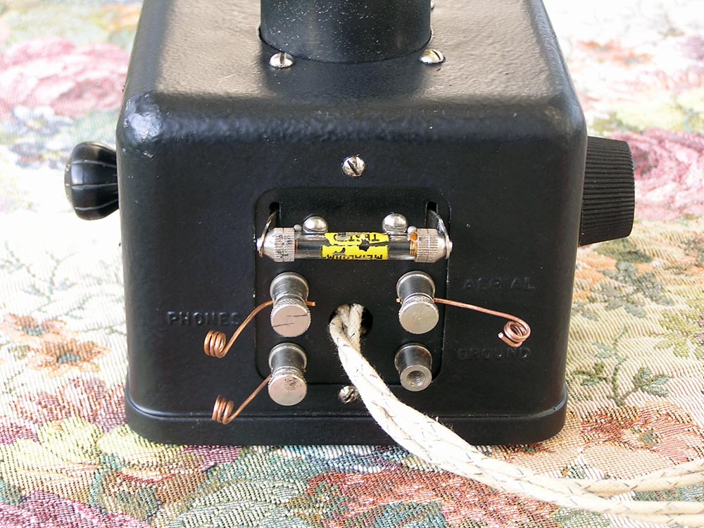

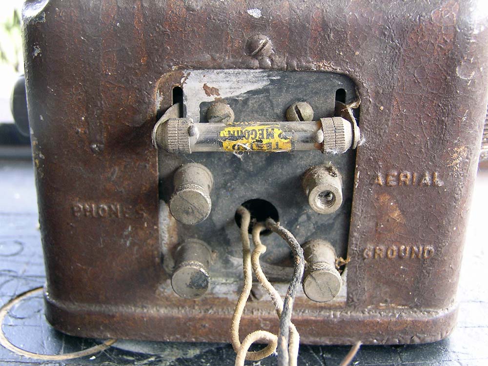

На лицевую панель выведен реостат накала, справа - настройка, слева - регулировка обратной связи. На задней стороне - коммутационная панель с клеммами антенны, земли и наушников. Батареи питания подключаются к четырем выведенным проводам.
Там же расположен и "мегом" утечки сетки. Поначалу такое конструкторское решение озадачило - места внутри конечно мало, но не настолько, что б не нашлось пространства под совсем небольшую деталь. Возможное объяснение пришло позже - такое размещение позволяло легко менять мегом даже самому неподготовленному человеку. Это могло быть необходимым во-первых ввиду неисправности самой детали (а больше и ломаться нечему), а во-вторых при использовании ламп различного типа: в приемнике мог работать любой прямонакальный батарейный триод с подходящим цоколем, и для разных марок в спецификациях к ним указывалось рекомендуемое значение резистора утечки.

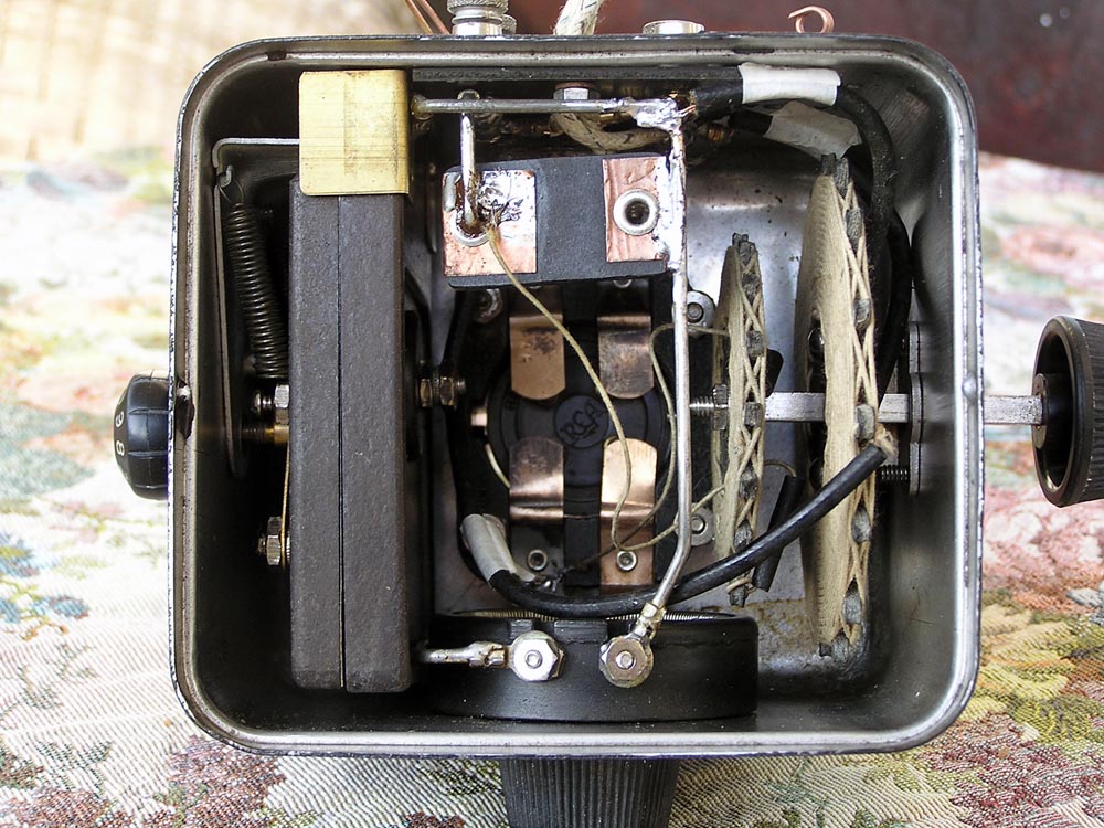

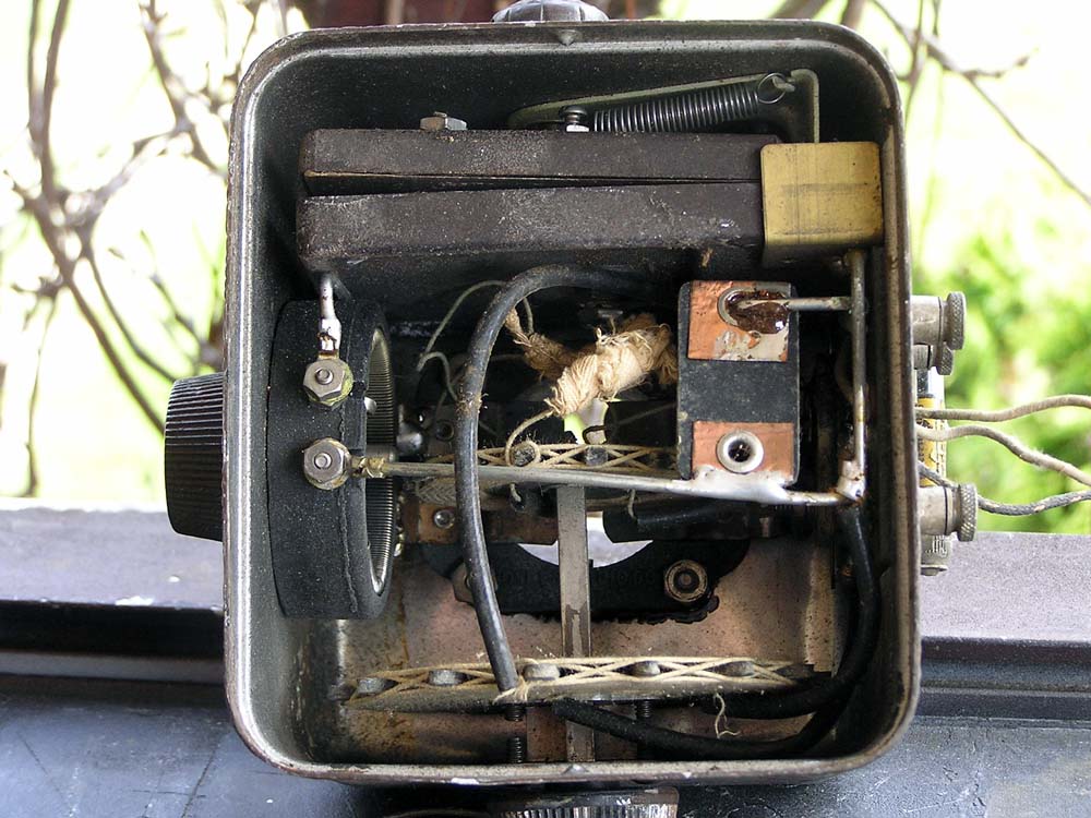

Внутри этой коробчонки - начинка из уже знакомых по Crosley 50 деталей: тот же "книжечный" переменный конденсатор type D, две раздвигающиеся катушки...

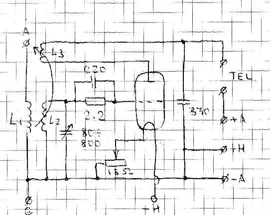

Однако по сравнению с предшественником схема переработана (ну насколько это позволяет классическая схема регенератора Армстронга).
Настроечный контур сделан параллельным, связь с антенной - индуктивная, катушка контура не имеет отводов и соответственно переключателя - его даже негде было бы расположить. Сама неподвижная часть катушки разделена на две части L1 и L2, соединяющий их отвод заземлен.

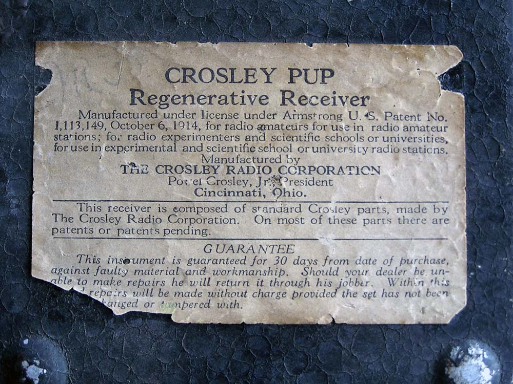

На нижней крышке - ярлык-наклейка со всеми "выходными данными" приемника и 30-дневной гарантией.

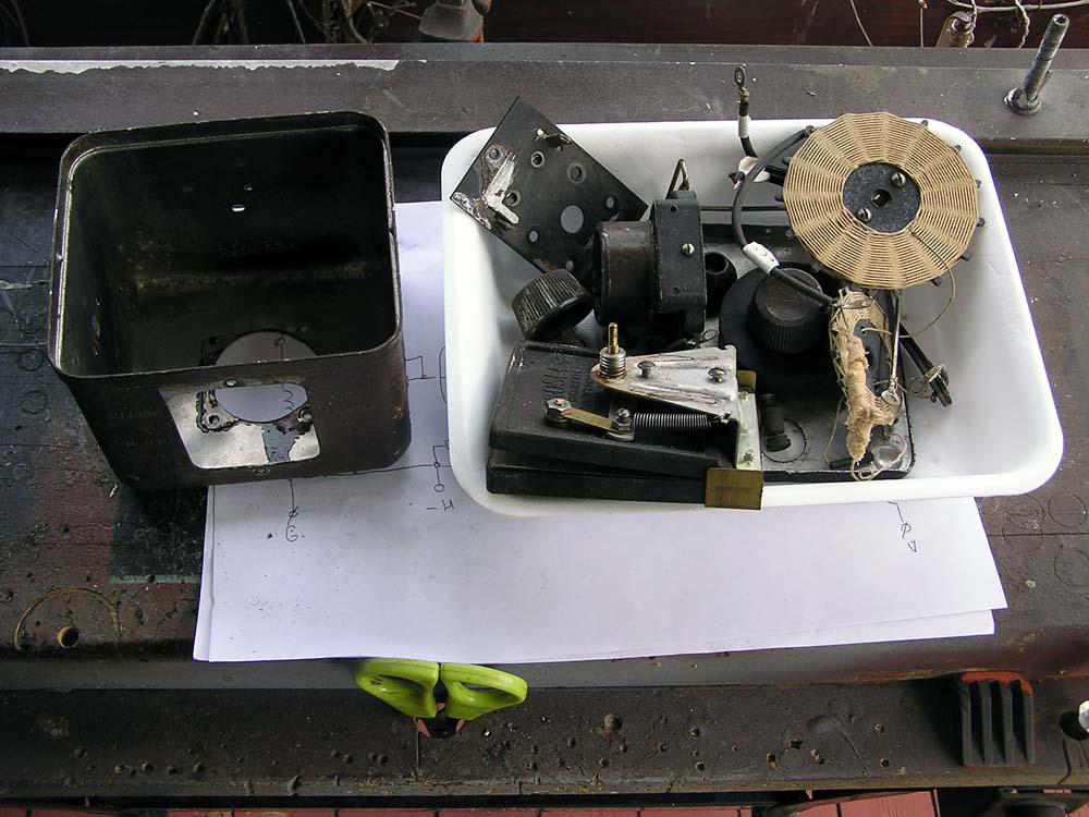

Разборка изделия не заняла много времени, все винты-гайки прекрасно раскрутились.

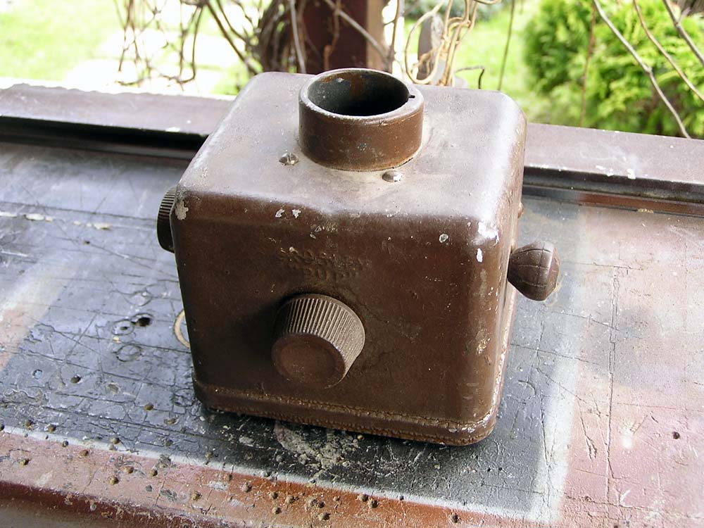

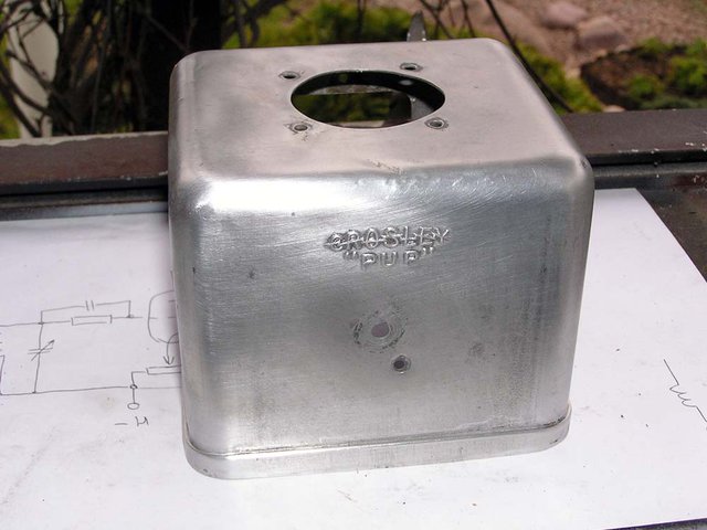

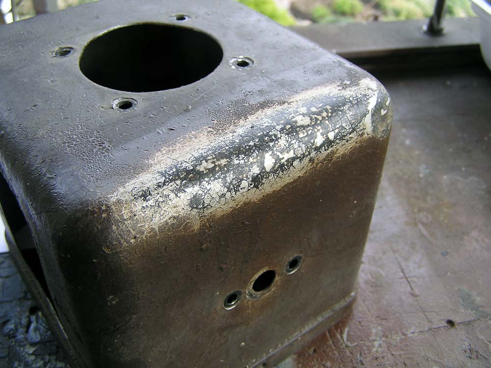

За годы своей жизни "щенок" успел побывать в чьих-то "умелых" и "креативных" руках - ибо только такие способны сначала перекрасить корпус целиком, без разборки, вместе с ламповым гнездом и ручками серебрянкой, а затем коричневой краской. К счастью есть ацетон, и он медленно но верно делает свое дело.
Удалось сравнительно быстро оттереть и ручку настройки.
А через час готов и весь корпус.
К удивлению, он целиком вытянут из алюминия - и это в 25-то году!

Детали приемника в основном перекочевали из 50-й модели, претерпев некоторые изменения из-за адаптации к иной конструкции.

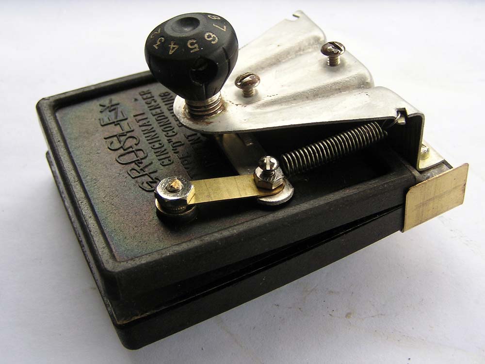

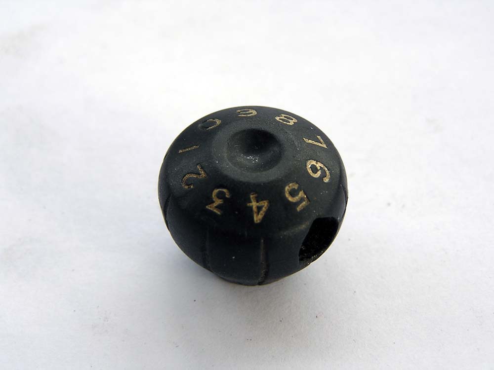

В первую очередь это коснулось КПЕ: в целом все тот же простой и надежный "книжковый" конденсатор, но эксцентриковый привод заменен толкателем с резьбой, что гораздо удобнее.

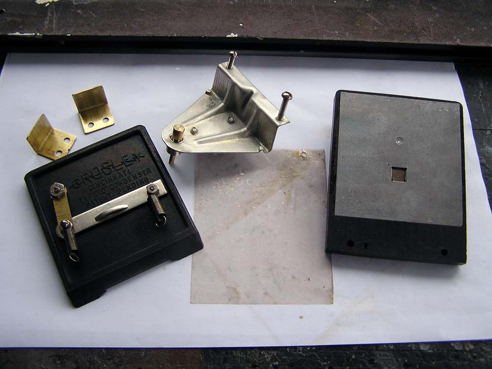

В остальном - то же самое: две массивные бакелитовые пластины с наклеенными обкладками из станиоля, между ними прокладка-изолятор из слюды, металлический кронштейн с оттягивающими пружинами.

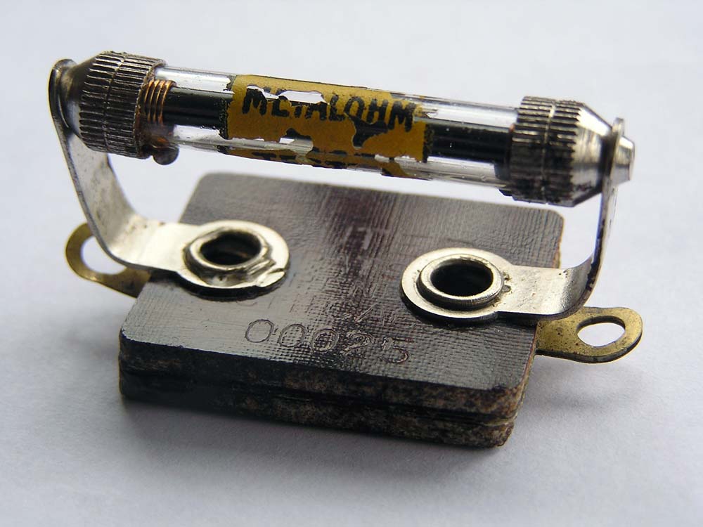

Сеточный конденсатор-"бутерброд" емкостью 250 пФ (на деле 220) с креплением для гридлика:

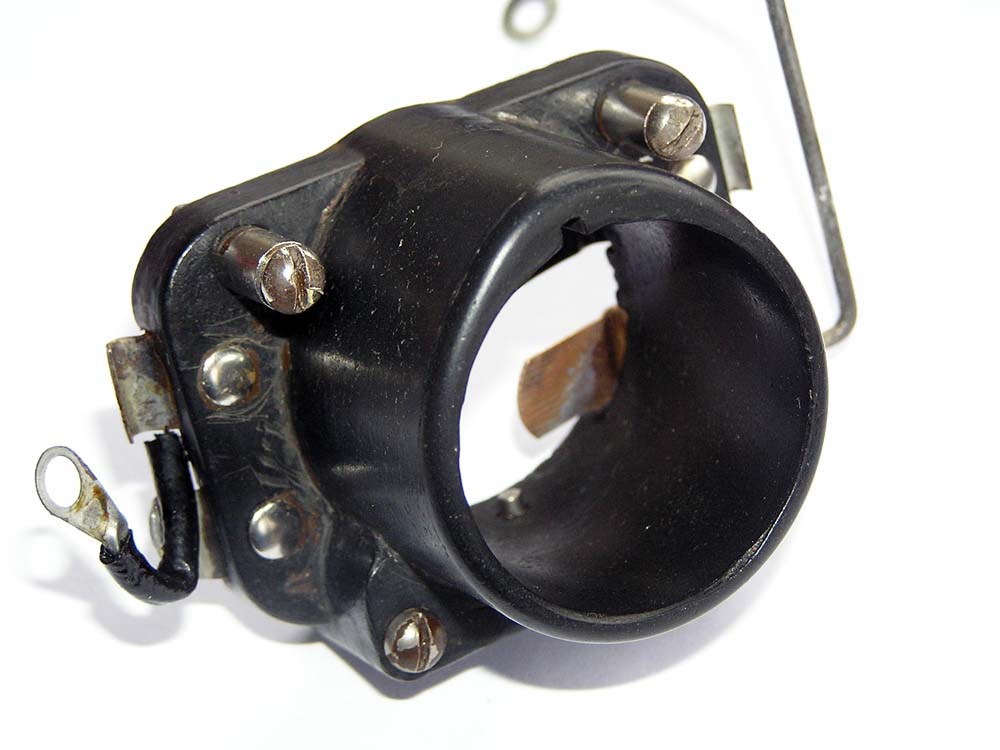

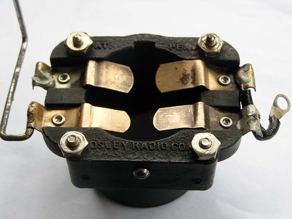

Крослиевское ламповое гнездо под байонетный UV-цоколь:

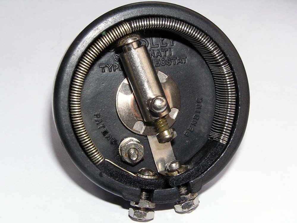

Проволочный реостат накала полным сопротивлением в 18 Ом:

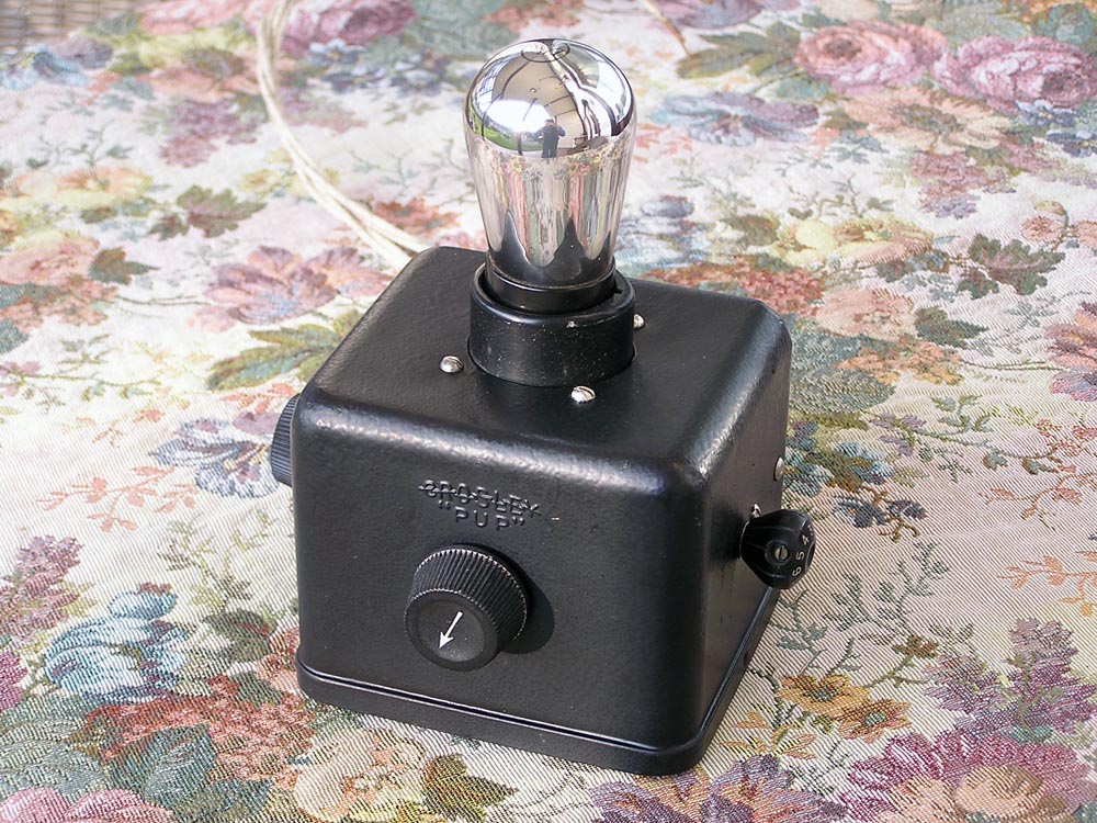

Пожалуй самым сложным делом в восстановлении этого аппаратика стала его окраска. В оригинале, и это хорошо видно на сохранившейся в первозданном виде нижней крышке, корпус был окрашен черной краской с шагренью. Воссоздание такого эффекта мне увы недоступно, всилу чего решил поступить проще - придать поверхности эдакую бугристую структуру.
Была выбрана краска "Hammerite" в баночке, в том числе и потому, что она "дружит" с алюминием.
Сначала мягкой кистью нанесен толстый слой по всей внешней поверхности, который затем, после подсушки при естественной температуре, раскатан валиком средней жесткости. После суточной сушки все облито из баллончика черной матовой алкидной эмалью.
Получилось хоть и не аутентично, но очень "в духе", на мой взгляд.
Отчишенные и проверенные детальки заняли свое место внутри "коробчонки".

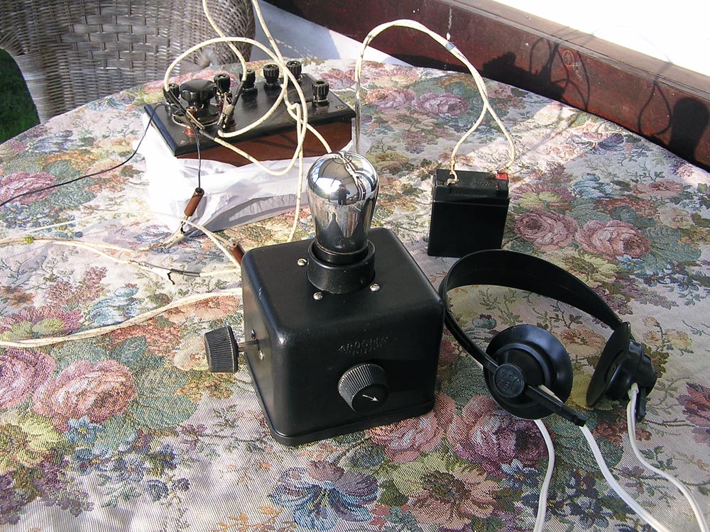

Ну и "натурные испытания". 6 вольт на накал, 30 на анод - молчание... Проверка монтажа не выявляет ошибок, значит скорее всего перепутаны выводы катушки обратной связи. Перепаиваем, включаем - есть легкое шипение!
КПЕ в отличие от 50-го Кросли работает отлично, точно подстроиться на станцию легко и просто, да и ОС достаточно мягкая. Мощное "Радио России" просто гремит в наушниках, а появившаяся с заходом солнца разноголосица иноязычных станций вполне даже "разделима" легким вращением ручки настройки и движением рычажка связи.
