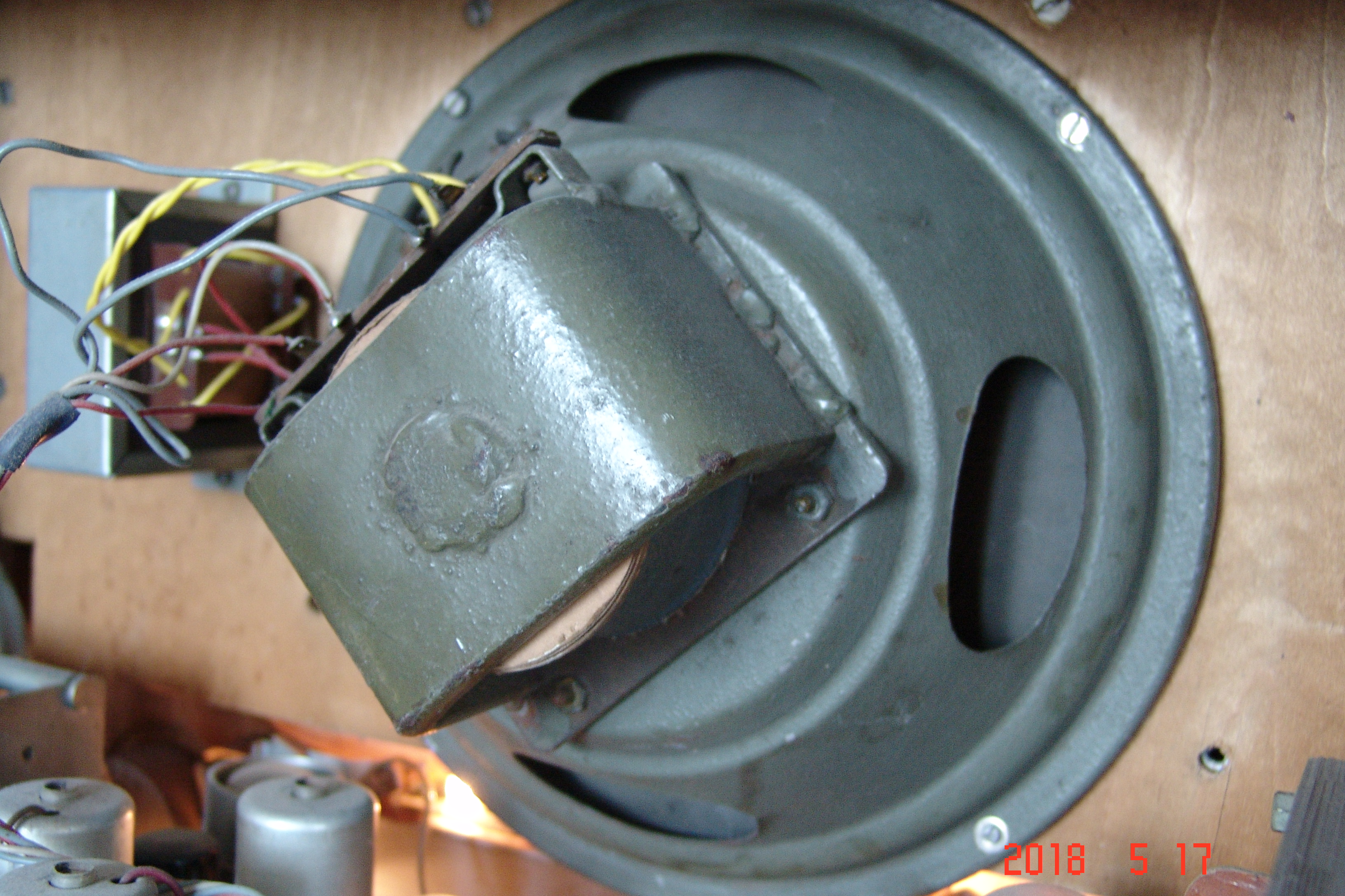

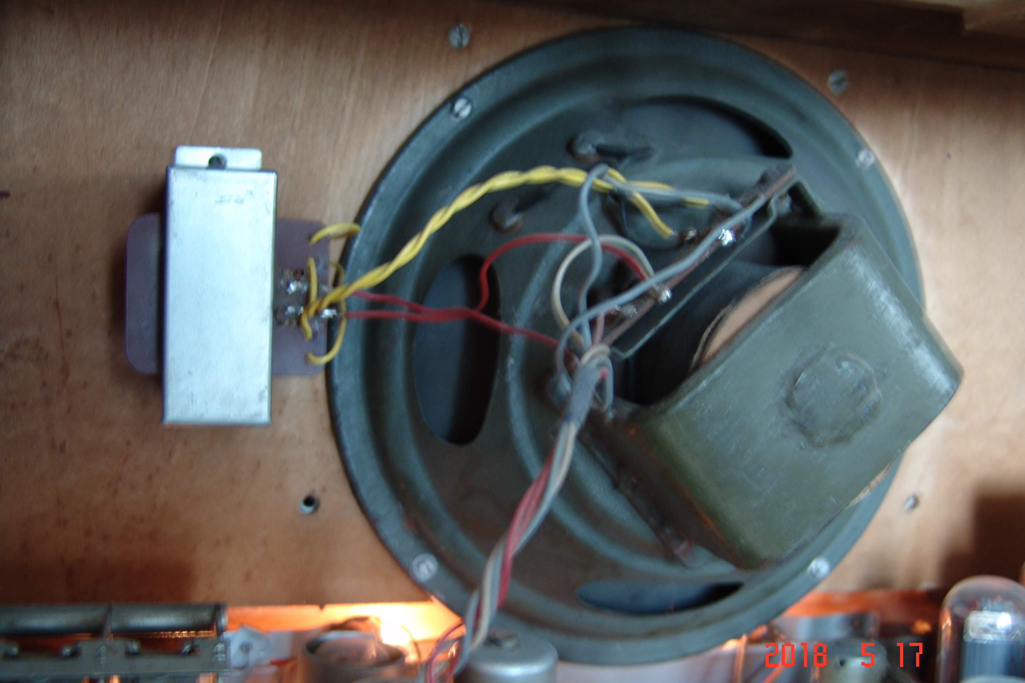

Подскажите пожалуйста, что за динамик установлен в моем Р\п Рига Т-689. Трансформатор выходной стоит похоже родной, катушка подмагничивания тоже есть, диаметр корзины судя по свободным креплениям штатного динамика, у него меньше.
Играет замечательно.

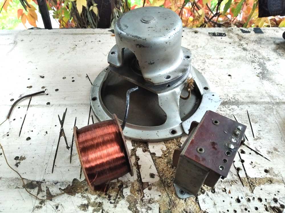

Коллеги, приветствую!
Занимаюсь тут приемничком одним, чешским Титаном-935 первой половины 30-х. Регенератор двухламповый плюс кенотрон, ничего особо примечательного кроме отдельных деталей, но об этом позже наверное.
Так вот, стоит на нем вот такой динамик, сантиметров пятнадцать диффузор, и с подмагничиванием.

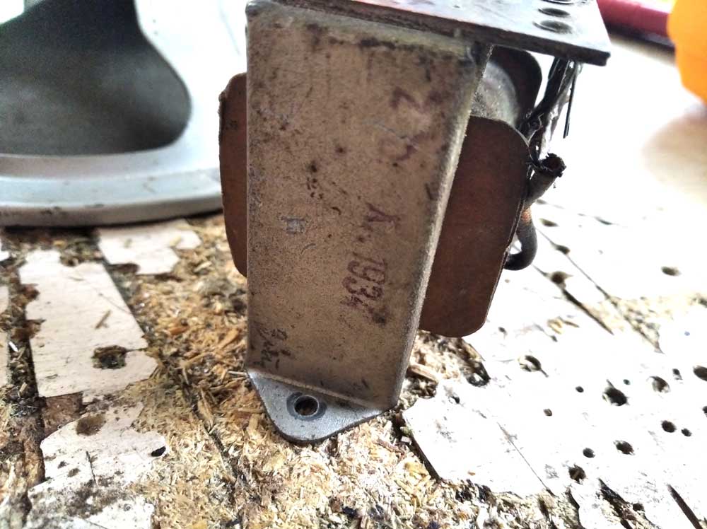

Скорей всего оригинальный, судя по дате на трансформаторе:
Все ничего, кроме сопротивления катушки подмагничивания - аж 23200 Ом! Может быть, проводок совсем тонкий, и его много...
Что-то похожее встречалось мне только в СИ-235, там 15 КОм филдкатушка, включается в анодную цепь питания параллельно.
Приемничек мой изрядно перелопачен, схемы нет нигде. Выходит и тут включение надо делать параллельное? Кому-нибудь встречались такие варианты на импортных аппаратах?

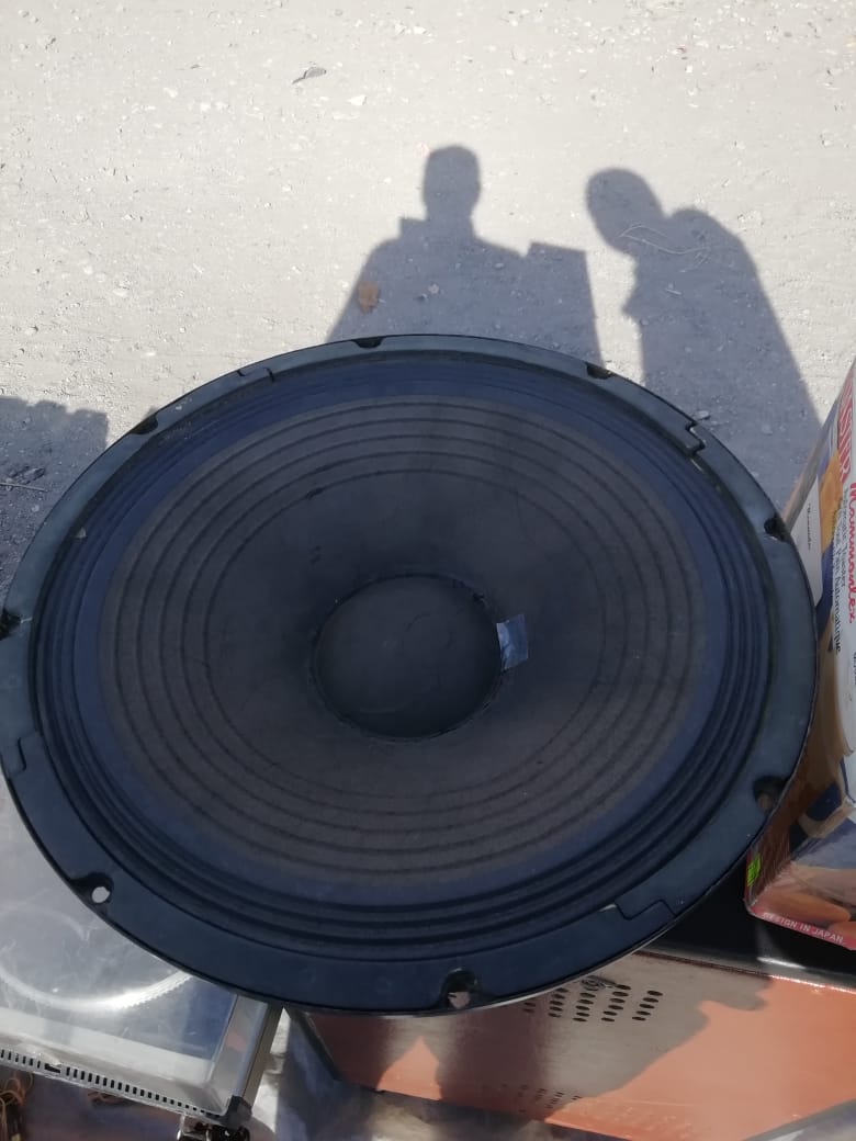

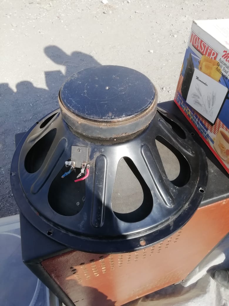

Помогите пожалуйста опознать динамик, откуда он может быть, хотя бы примерно.
 Заголовок сообщения: Re: Динамик на опознание
Непрочитанное сообщениеДобавлено: 24 окт 2020, 23:27
Сообщений: 19
Откуда: Минская обл. БССР
А что здесь опознавать? китайский JBL :) . Размер вроде 15", хотя для масштаба нет базы, могу ошибаться., магнит ватт на 200max, на вуффер не похож- нет сзади дырки, значит сч-нч.
Непрочитанное сообщениеДобавлено: 25 окт 2020, 04:49
Спасибо. Диаметр 38 см.
