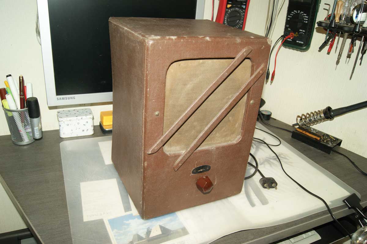

Вновь мне попался в руки очень редкий отечественный "скворечник-волькэмпфангер" Р-2 производства московского завода "Радиофронт".
Времени на его изучение на этот раз много, да и хозяин (Олег-pumba64) дал почти полный карт-бланш на "возню" с ним. Попробуем не только внимательно все разглядеть, но и если удастся - оживить этот приемник.
Известно о нем всего ничего - одна маленькая заметка в 18 номере журнала "Радиофронт" за 1939 год (она есть здесь http://www.retrotexnika.ru/321.html). Да и из нее, кроме маленького фото внешнего вида, не та уж и много можно узнать - начался выпуск во второй половине 1939 г., до конца года планируется выпустить 200 шт., приемник по схеме 0-V-1, на трех лампах (6К7, 6Ф6 да 5Ц4), имеет фиксированную обратную связь, три антенных гнезда да возможность подключения звукоснимателя.
Некоторые различия уже внешне - вместо показанного на фото в журнале круглого отверстия под громкоговоритель - прямоугольное, с двумя декоративными планками.
Материал корпуса - 8-ми миллиметровая фанера, габаритные размеры - 234Х340Х217 мм (ШВГ), внизу - четыре резиновые ножки. Снаружи корпус оклеен дерматином коричневого цвета, ткань поверх динамика - однотонная, чуть светлее.
Задней стенки нет - судя по металлической штанге наверху, вместо нее предусмотрена тканевая шторка, наподобие как в приемниках СВД.

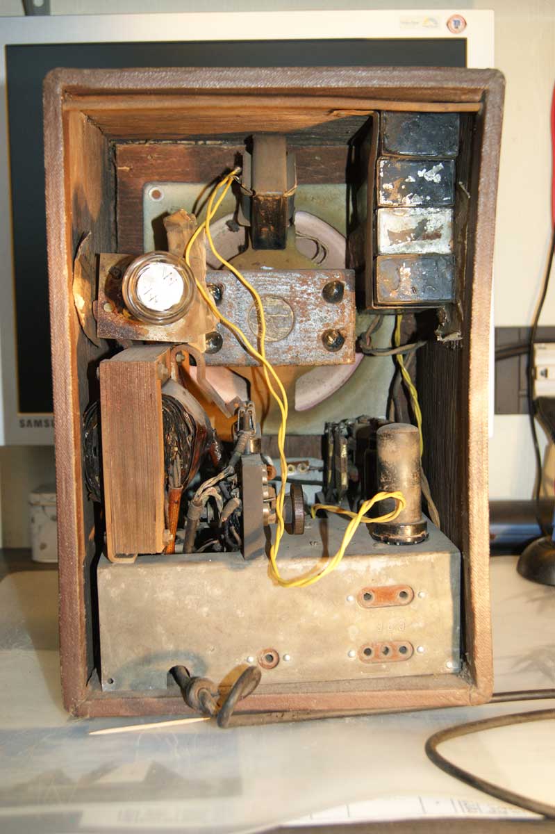

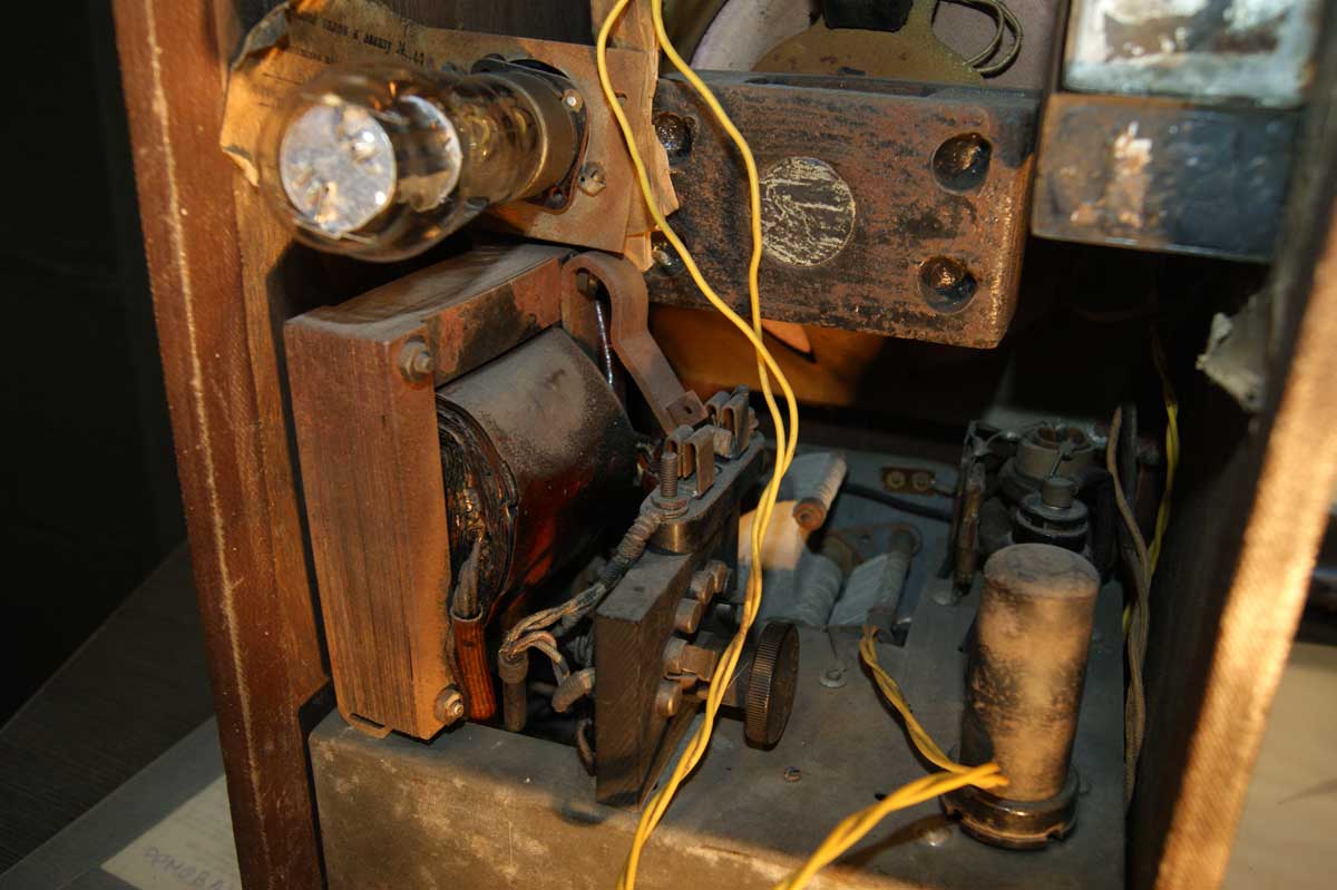

Внутри - шасси, громкоговоритель типа Д-2, батарея конденсаторов на кронштейне в правом верхнем углу.
Сразу бросается в глаза некоторый диссонанс с силовым трансформатором - он явно не оригинальный, привнесенный со временем.

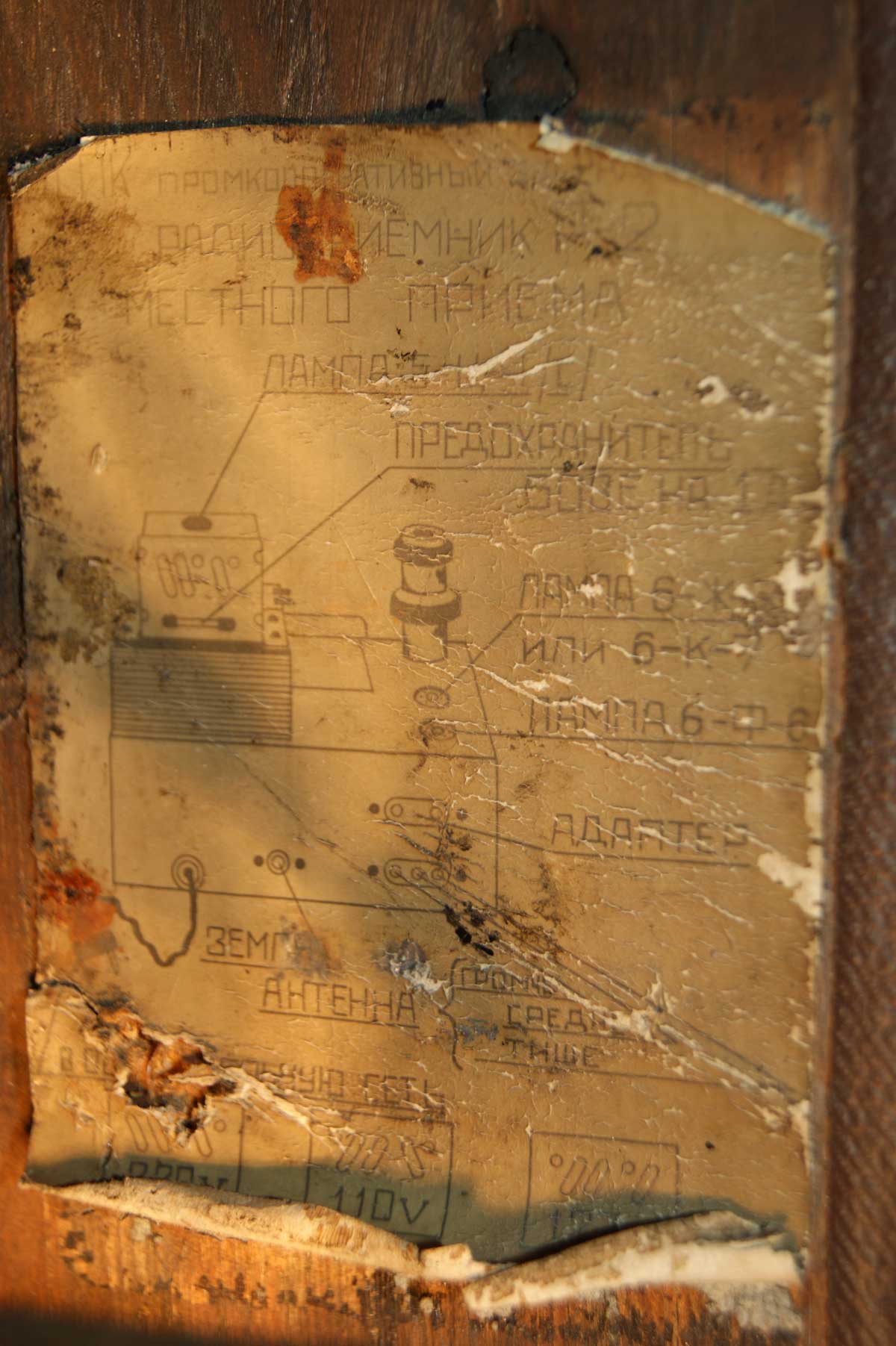

Аккуратно снимаем конденсаторы - под ними видна бумажная наклейка с видом шасси, "родного" силовика и краткими пояснениями.
Ну вот, примерный вид трансформатора есть.

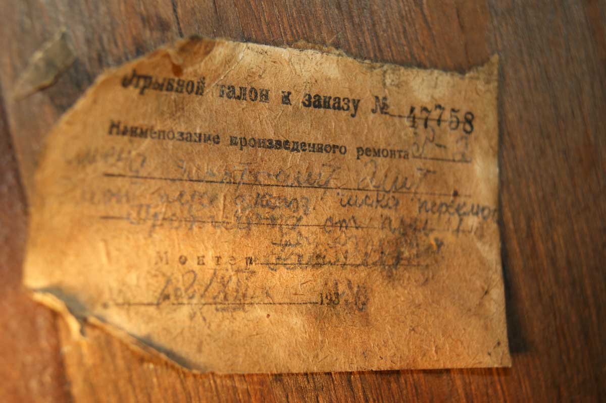

На противоположной стенке - приклеенная квитанция из ремонтной мастерской, что-либо разобрать к сожалению сложно.

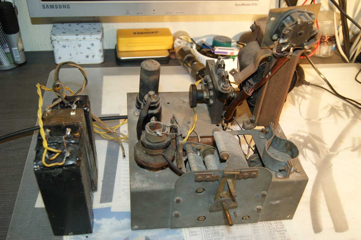

Непрочитанное сообщениеДобавлено: 19 ноя 2012, 17:47
Снимаем ручку, откручиваем пару винтов на днище, отпаиваем провода, идущие к динамику, - шасси извлечено.
П-образное, из оцинкованной стали. В правом переднем углу - незадействованный кронштейн. Вероятно в нем крепился электролит фильтра питания, позже замененный на блок "микрофарадов".
Еще односекционный КПЕ, катушка, лампы...

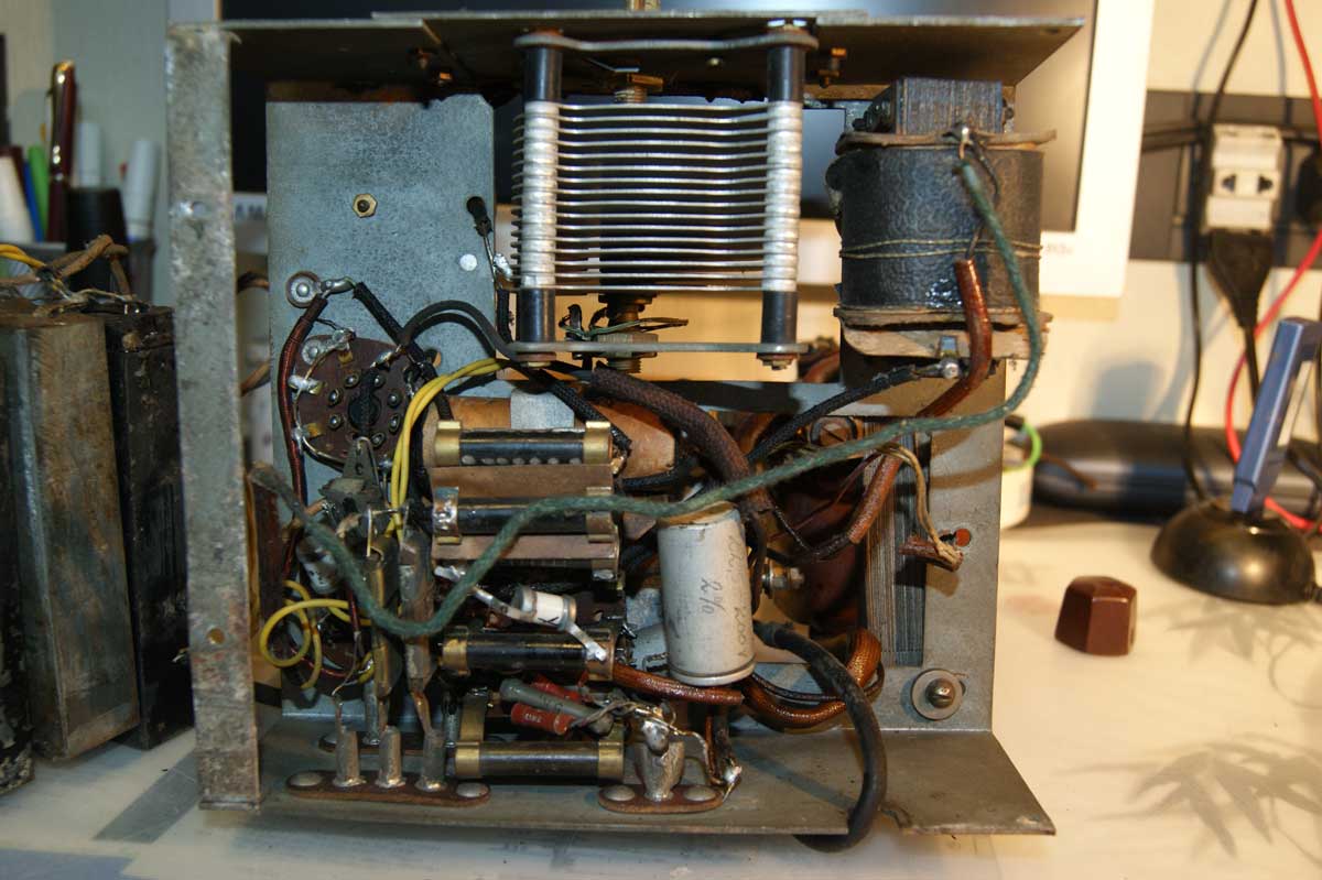

В подвале - монтаж, так же со следами вмешательства.

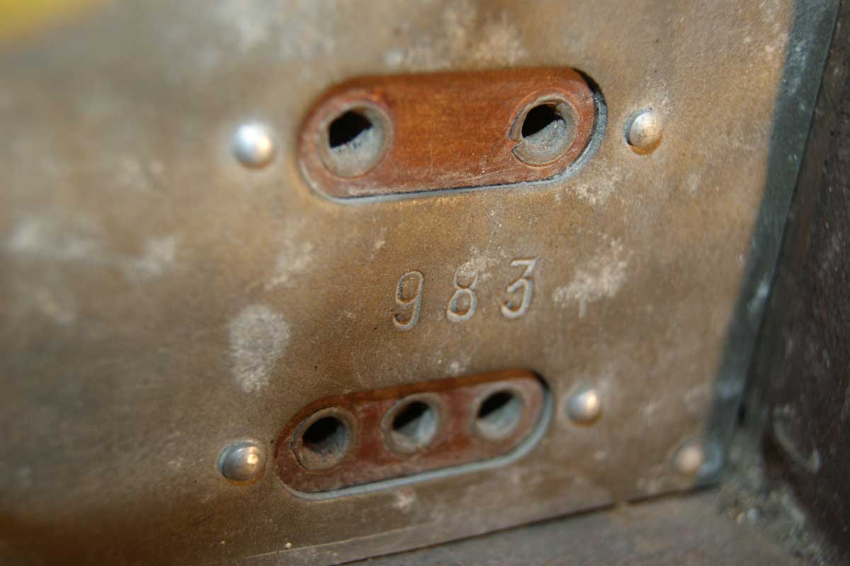

На задней панели шасси - коммутационные гнезда и выбитый номер 983: судя по нему, приемник изготовлен примерно в 1940 году.

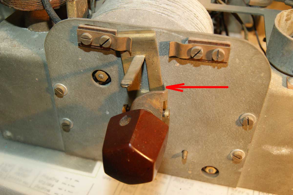

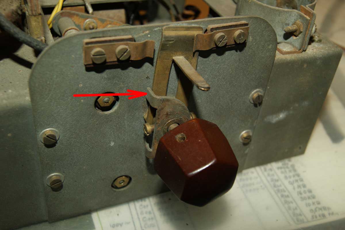

В радиофронтовском описании приемника есть такая фраза: "Все управление приемником осуществляется при помощи одной ручки, которая дает плавную настройку на станцию и в своих крайних положениях производит переключение на длинные и средние волны."
Это происходит за счет несложного механизма - вилки-толкателя, насаженной на вал ротора КПЕ. При достижении крайних положений она "подталкивает" рычажок-переключатель.
Но диапазоны можно переключать и напрямую, двигая рычажок вправо-влево. Переключатель закорачивет на землю часть витков катушки входного контура и добавляет конденсатор в цепь обратной связи для предотвращения самовозбуждения приемника.

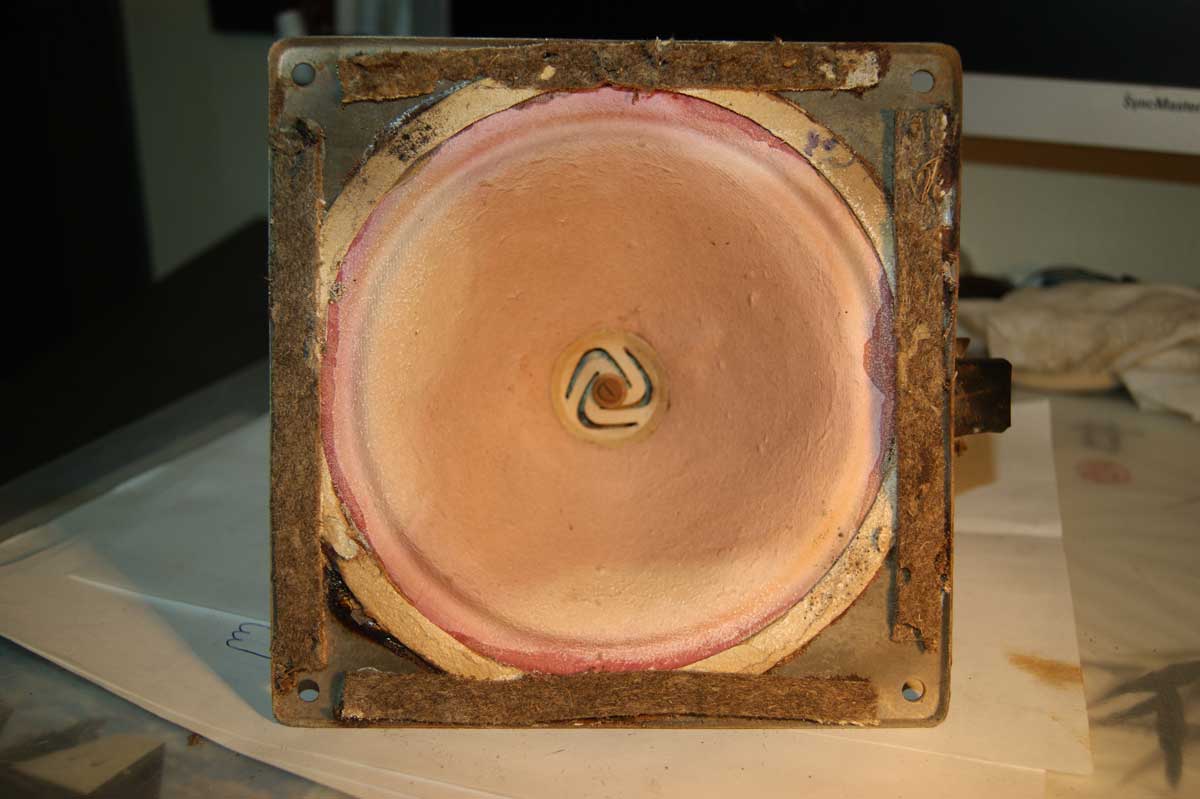

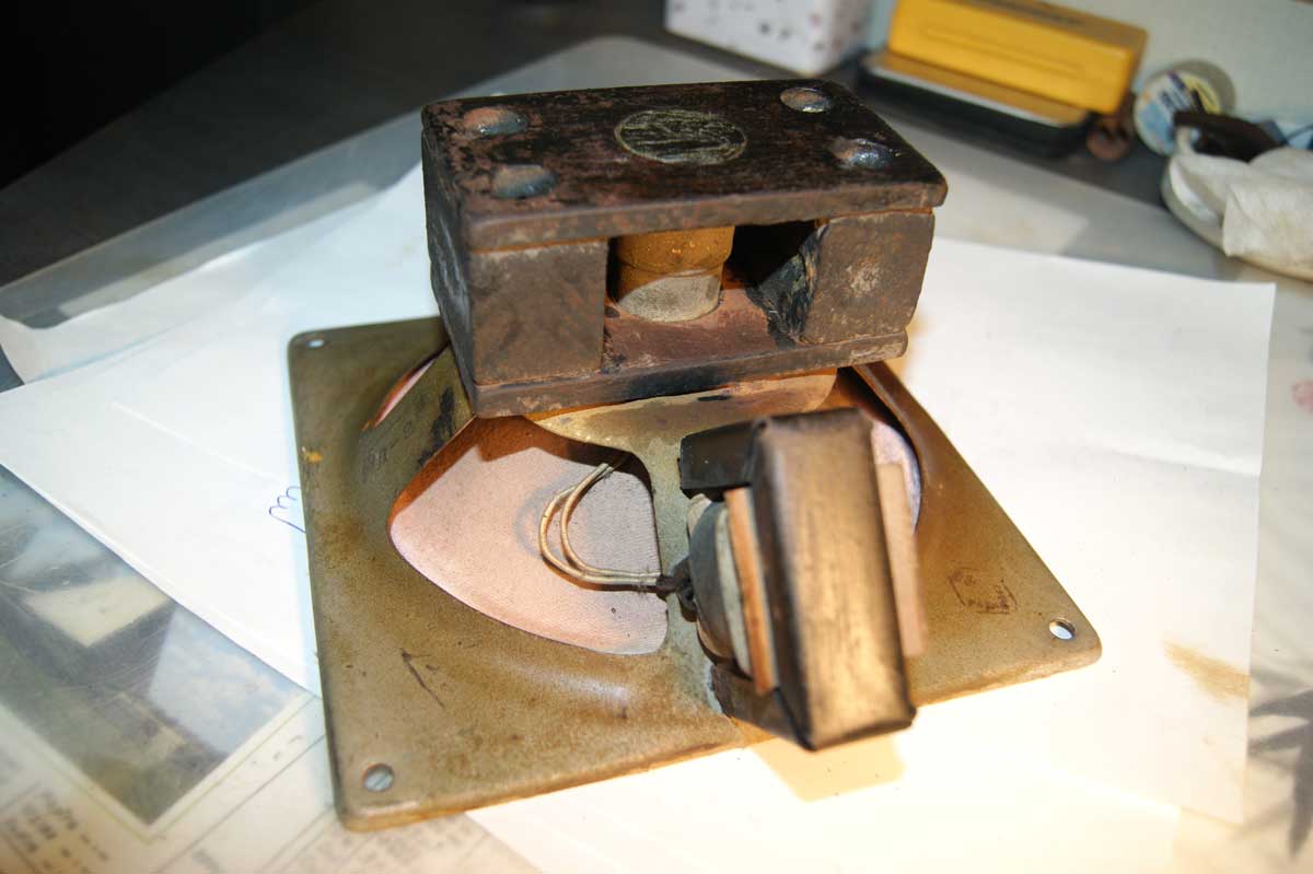

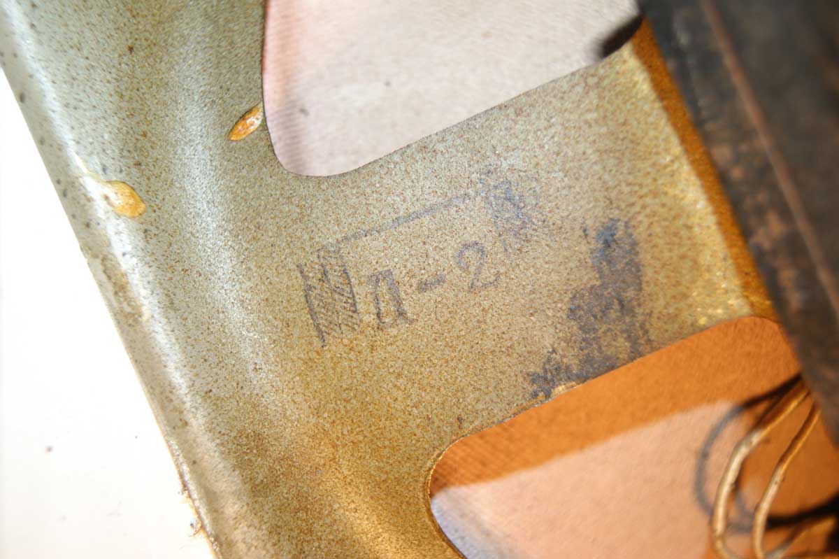

Как уже упоминалось выше, в приемнике применен динамик Д-2 с установленным на нем выходным трансформатором (сопротивление первичной обмотки - 440 Ом).
Эти громкоговорители производились на Московском машиностроительном заводе Главэлектропрома НКМ СССР и применялись для абонентских громкоговорителей (с другим трансформатором), а так же ими комплектовались радиоприемники "Москва" Ростокинской фабрики.
Его диффузор диаметром 16 см, паспортная мощность - 0,25 Вт, полоса воспроизводимых частот - 80-7000 Гц.
И динамик, и трансформатор после проверки показали полную исправность.

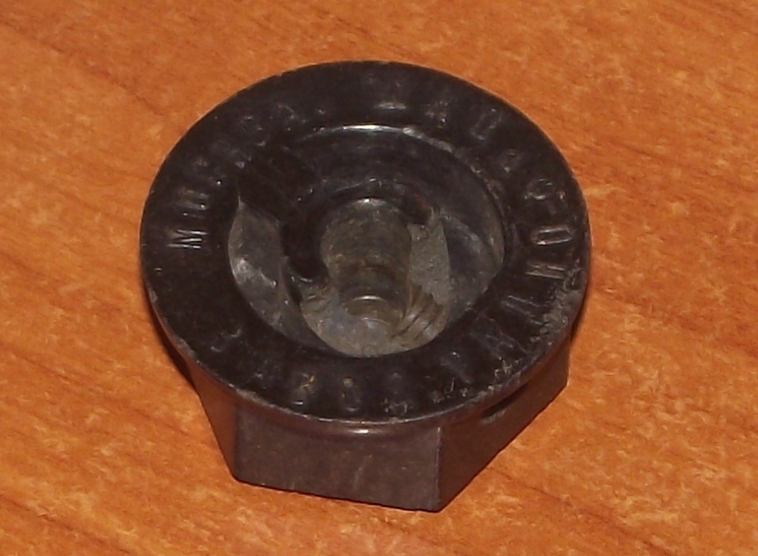

Непрочитанное сообщениеДобавлено: 21 ноя 2012, 20:36
Сергей!

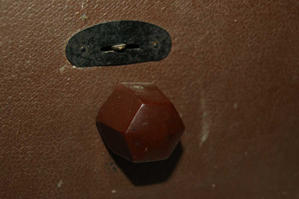

Смотрю я на фотографию "Р-2" из журнала,- http://retrotexnika.ru/321.html...

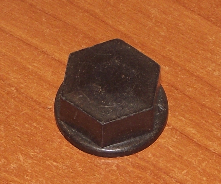

Возможно, кому-то это покажется гаданием - контуры ручки там просматриваются недостаточно чётко,
но сдаётся мне что там именно такая поставлена:
и она же внутри- извините, как ни старался, более чётко у меня её снять не получилось:
Но надпись -"Москва, завод Радиофронт" видна.
Непрочитанное сообщениеДобавлено: 21 ноя 2012, 20:43
Владимир, присмотрелся к фото в журнале - пожалуй Вы правы.
Тем не менее трудно сказать, родная ли ручка на Р-2 или нет - может быть со временем стали ставить и такие как "в натуре", мало ли что. Вырез-то под динамик изменили...

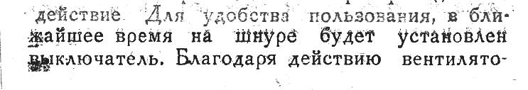

Не факт- как вам такой перл в инструкции тех годов ?
Кстати, выключатель туда так и не был поставлен... :)

Маленькая просьба - можно ручку с Р-2 сфотографировать изнутри?
