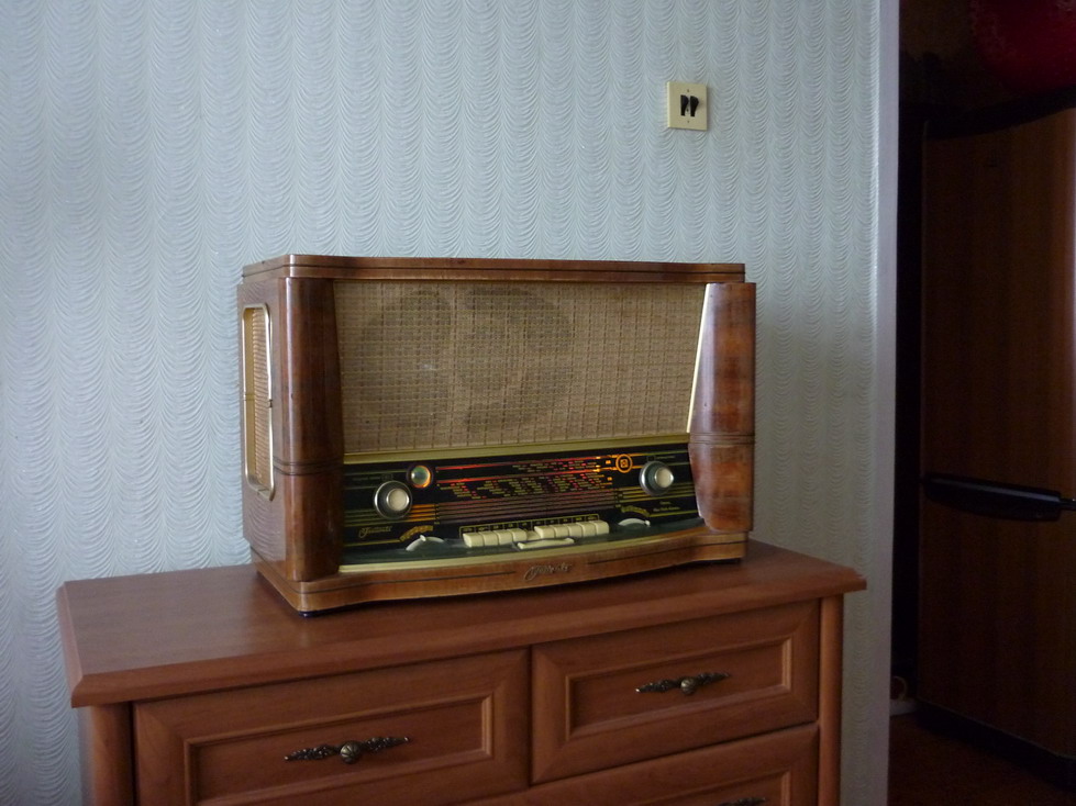

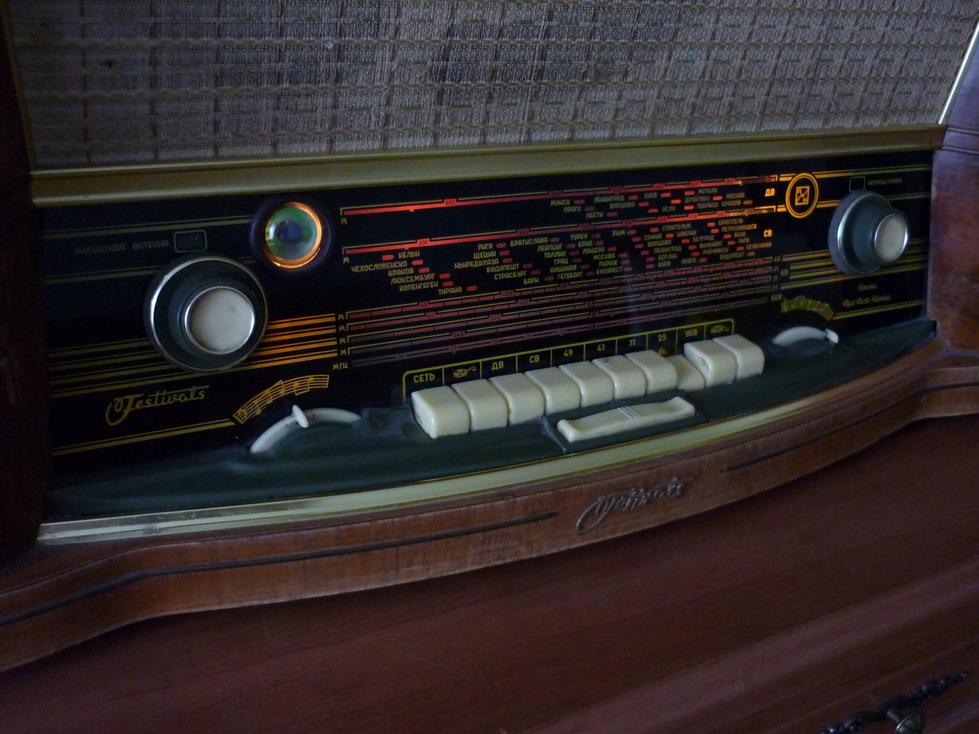

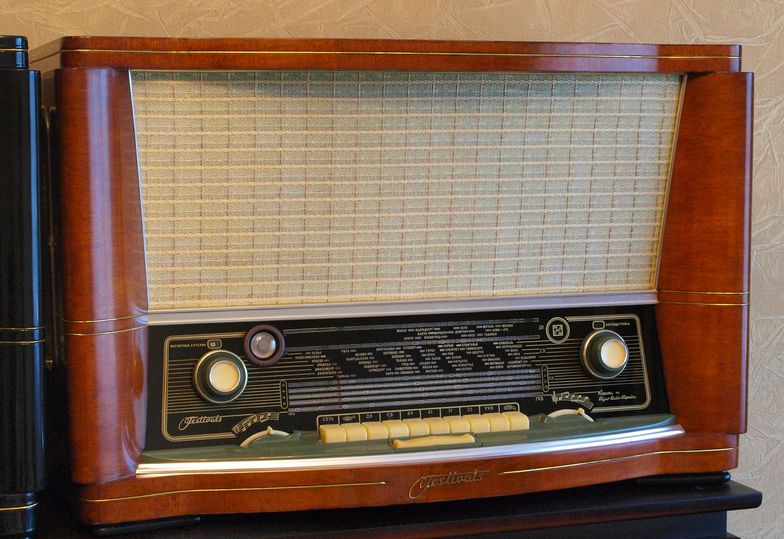

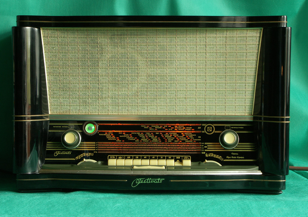

Для тех, кто не слышал о таком или ни разу не видел, вложу два фото, а то как же, тема и без фотографий. Несолидно. :)
В общем перемещался, перемещался он у меня по разным местам хранения и как-то не было энтузиазма после первоначального всплеска браться за него. Приемник это для меня знаменательным, ибо поехав исключительно за ним, купил у того же хозяина ВОСТОК 7Н-27, Минск и Неву 52, которые для бывш. владельца не особо что-то значили по сравнению с Фестивалем по цене.
Но вот сегодня чего-то вечером взялся. Сразу же обнаружились дефекты: развалилась на две части ламповая панелька (верхнюю и нижнюю), 6К4П самостоятельно выталкивалась из гнезда, то же было с одной из выходных 6П14П, собрал.
После чистки переключателя диапазонов приемник на всех них прекрасно заработал. Не подает признаков жизни автоматика. Первое - нет реакции на нажатие клавиши настройки, сегодня разбираться особо не стал, может есть какая-то типовая неисправность, поделитесь опытом.

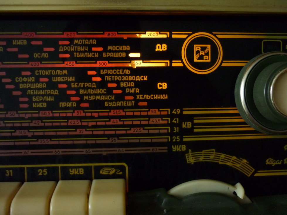

Второе - между шкалой и лампочками стоит бумага, свет лампочек подсветки шкалы проходя через нее дает дивный красноватый оттенок, часть этой бумаги у меня съели мышки. Кто нибудь пытался заменить эту бумагу?
И последнее: что-то не нашел схему верньера, как основных диапазонов так и УКВ.

С красной бумажкой конечно красиво смотрится, но сдается мне - самодеятельность.
Нет, у меня приемник не копан. Бумага эта есть и этот же красивый эффект.

На довоенных немцах ставили подобные "подшкальники", равномерное освещение шкалы и мягкий свет. Бумага обычная, желтоватая, похожа на оберточную.
Вот этот участок, величиной со спичечную коробку.
Вообще то интерес к этому приемнику у широких масс общественности уже утрачен, пару лет назад на ФЛТС у В. Мельника было горячее обсуждение, потом тишина, дескать , что Фестиваль, что Звезда, утеха для начинающих, но радио конечно далеко не заурядное.

Да подсветка красная - это что-то.
У этого красная, хозяин был один, ранее жил в Виннице. Сейчас переехал в наши края и приемник с собой прихватил. Учитывая тот факт, что прежний владелец был далек от переделок, думаю красная подсветка оригинальна.
В самом начале мне один радиолюбитель со стажем сказал, что Фестиваль очень сложный аппарат в ремонте, купишь - хлопот не оберешся. Я его послушал и вычеркнул из списка.
Но тут подвернуся этот Фестиваль, во-первых на ходу, а как услышал, тут же купил и не жалею. Полюбил я его.

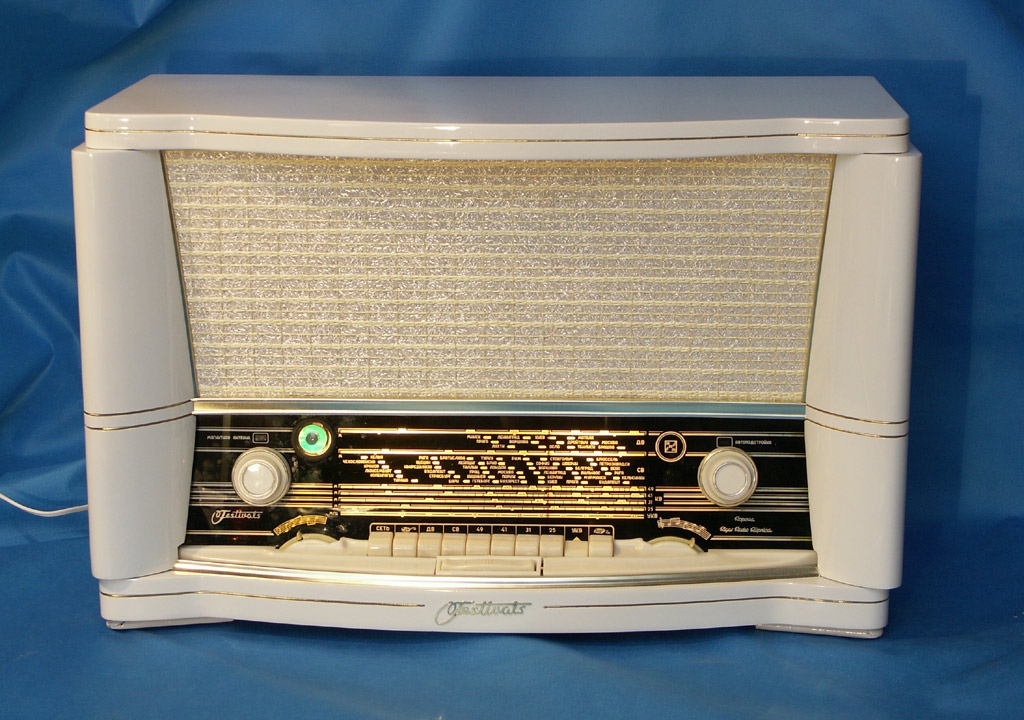

Сделайте его белым, лучше смотрится.
А так белая фурнитура ни к селу, ни к городу.
 Заголовок сообщения: Re: Радиоприемник Фестиваль.
Непрочитанное сообщениеДобавлено: 28 янв 2013, 15:38

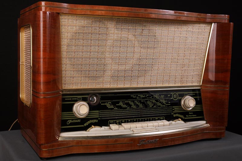

Можно еще и ручки отмыть. :)
Еще хорошо ткань отстирать:
