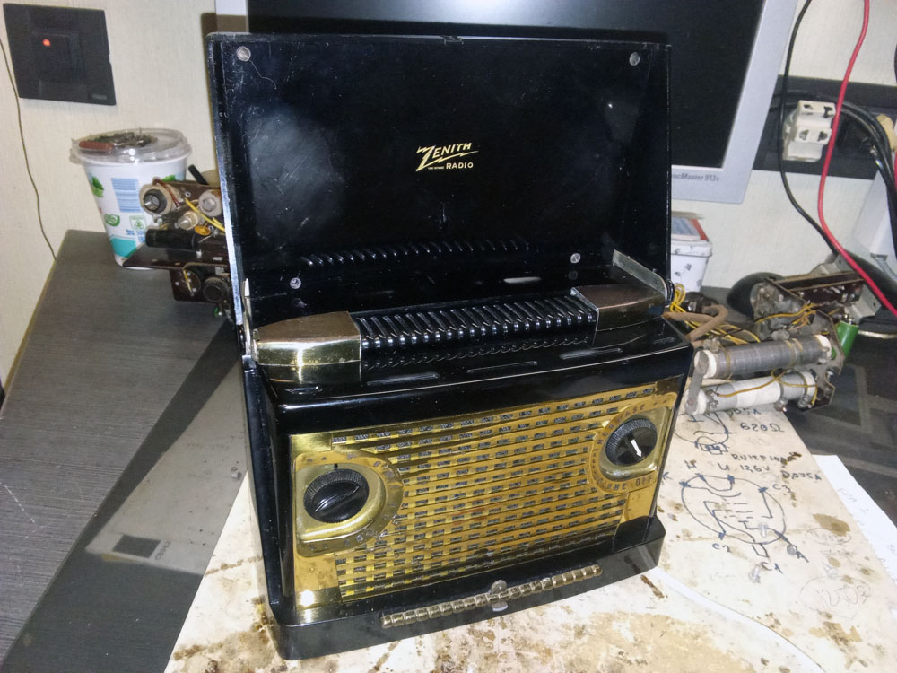

Как известно под Новый год Дед Мороз раздает подарки. Меня он увы дома не застал, и передал его через товарища, который и вручил мне маленький черный ящичек накануне конца декабря.

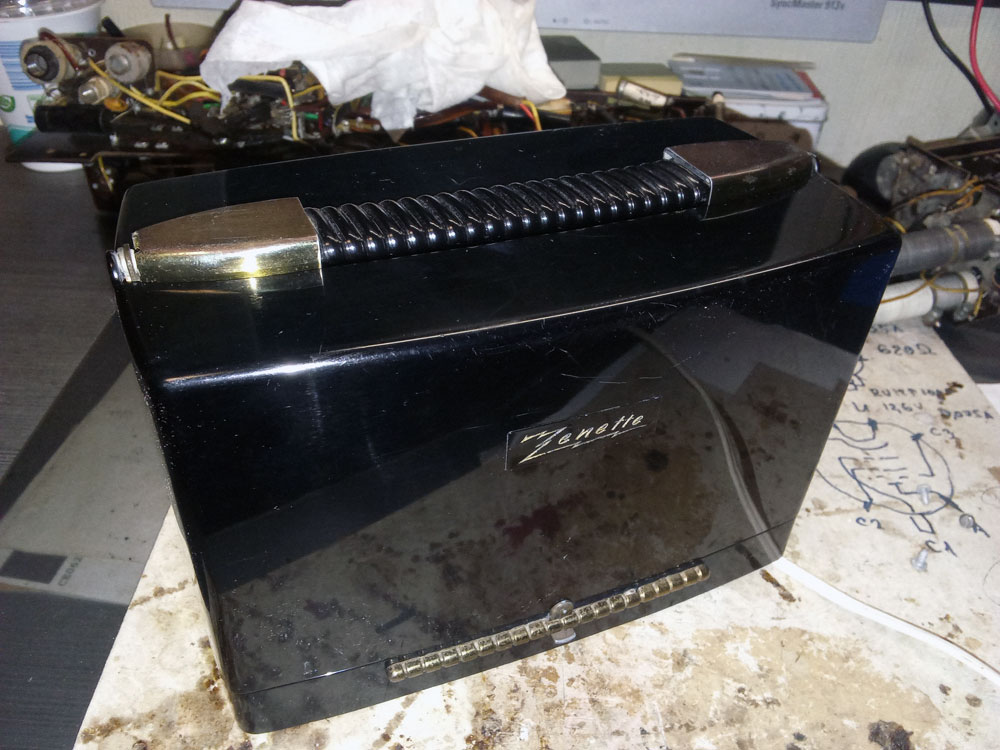

Я наверное хорошо вел себя весь 2024 год, коль Дед Мороз оказался столь щедр :). Черным ящичком оказался очень элегантный Zenith Zenette 4G800, маленький батарейно-сетевой приемничек выпускавшийся в США в 1948-49 годах прошлого века:

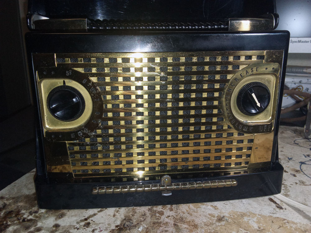

Приемник совсем небольшой, меньше Туриста, его размеры примерно 20х14х10 см. Отлично сохранившийся корпус сделан из черной пластмассы, скорей всего из модного в те годы каталина, толстого, полированного до блеска снаружи. Наверху удобная ручка для переноски. Довольно увесистый, килограмма два с половиной, не меньше. Передняя панель фиксируется в закрытом положении сдвижным замочком, поднимается вверх и под ней находится латунная решетка динамика и две ручки, настройки и громкости, совмещенной с выключателем питания:

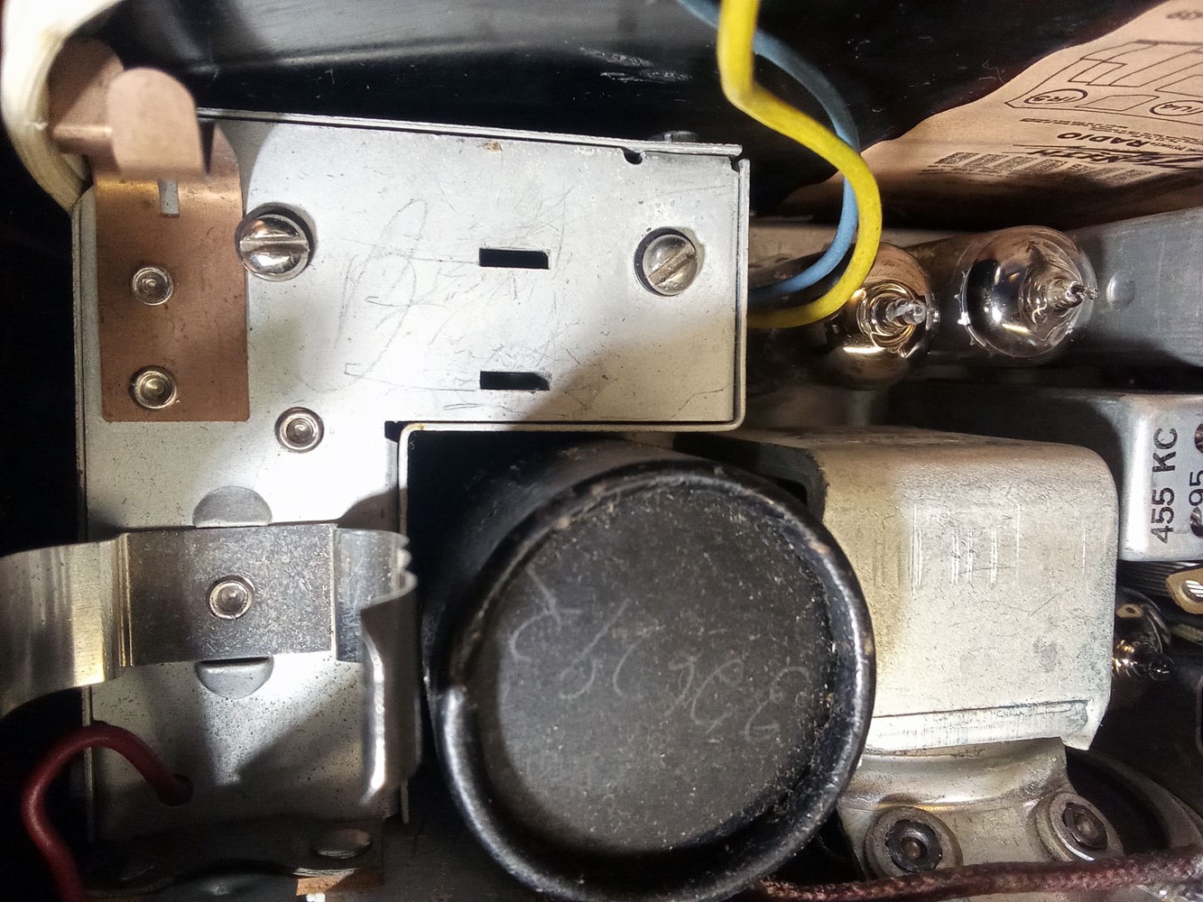

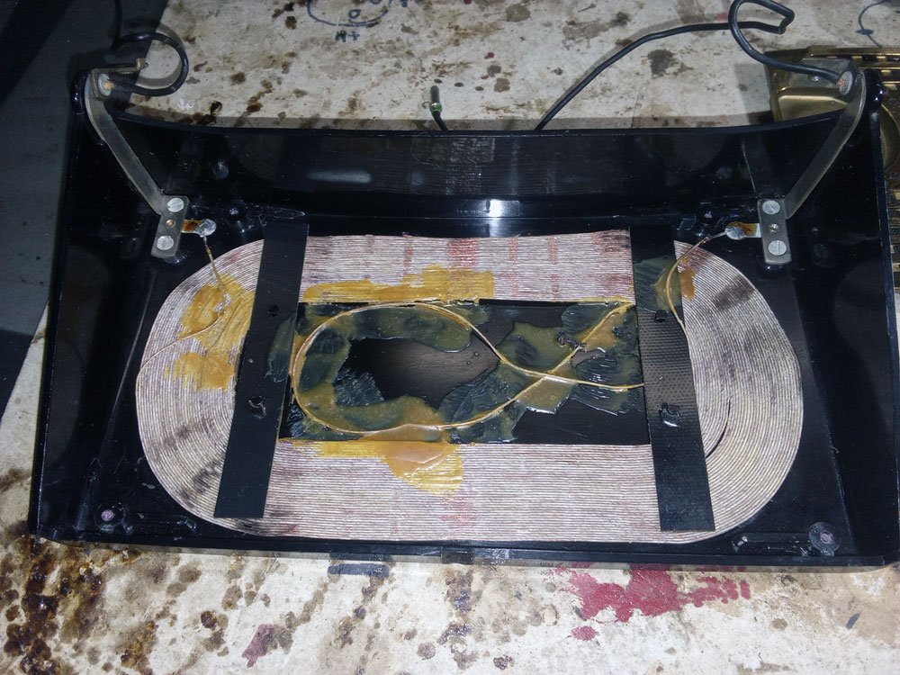

Так как приемник рассчитан на работу лишь в диапазоне СВ, больше никаких органов управления нет. Зато крышка "с секретом" - под декоративной накладкой внутри находится рамочная антенна, она же катушка входного контура:

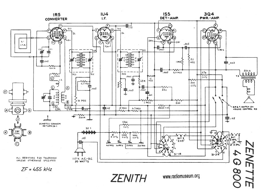

Схема аппарата незатейлива, ничего лишнего:

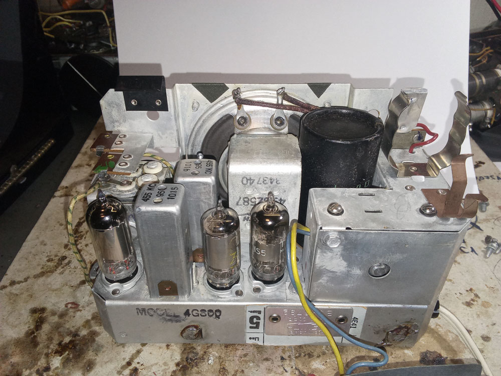

Построена она на пальчиковых батарейных лампа. Питание универсальное, от батарей напряжением 1,5 и 67,5 вольт, и сетевое бестрансформаторное американского стандарта 117 вольт. Шасси полностью вытаскивается из корпуса, очень компактное:

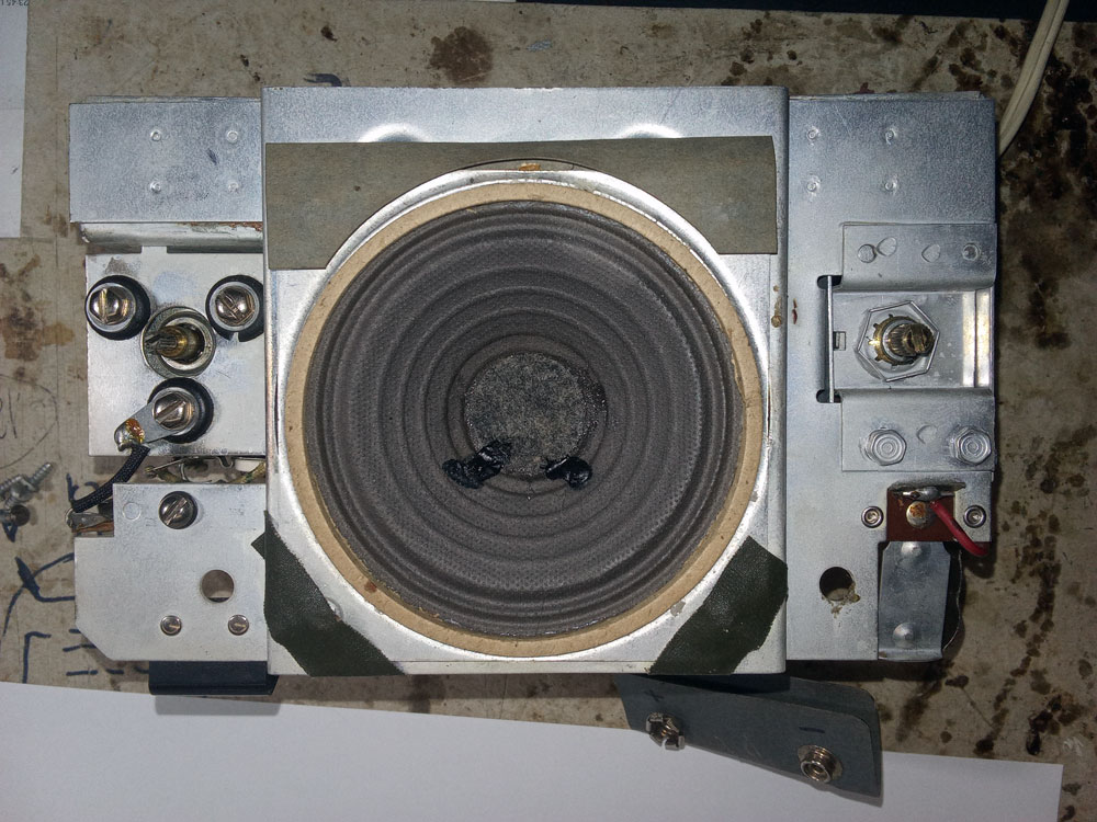

Небольшой динамик установлен на нем же, а ручка настройки имеет планетарный замедлитель для удобства настройки:

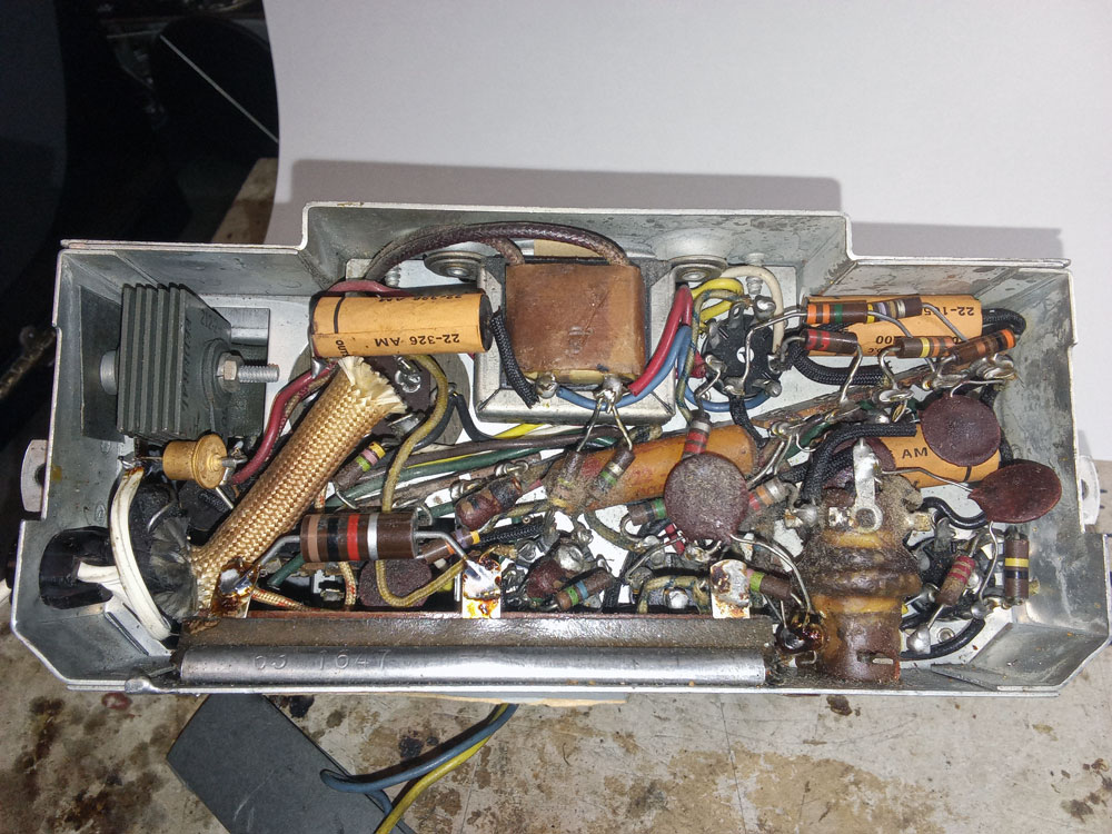

В подвале шасси почти все в первозданном состоянии, за исключением припаянного параллельно селеновому мостику диода. Мне пришлось после проверки основных элементов лишь напаять поверх одного из плеч составного резистора питания (похожего по типу применяемому в 6Н-1 и имеющем схожие недостатки) дискретный мощный резистор на 1000 Ом, по виду примерно тех лет и мест:

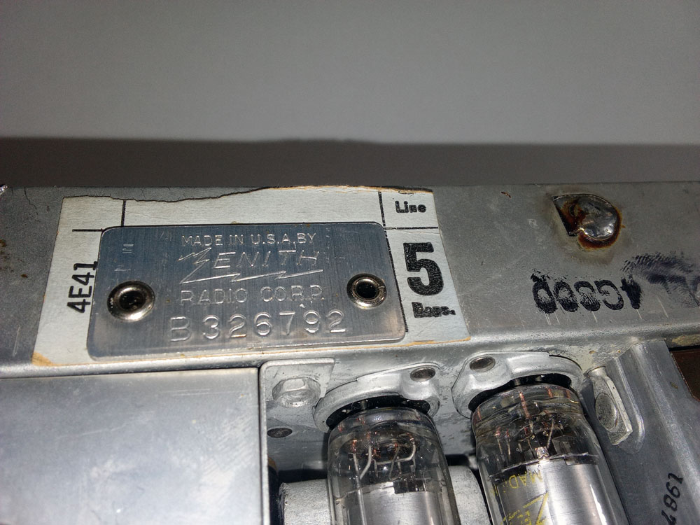

Сзади на шасси фирменная табличка:
Так как лампы висят "вниз головой", ламповые панельки очень качественный, способные надежно держать сами лампочки. Перед запуском озадачился вопросом переключателем типа питания. На схеме он естественно присутствует, а вот нигде его не видно.Лишь изучив документацию к приемнику узнал что переключатель меняет свое положение под действием сетевой вилки, которую прр работе от батарей надо обязательно вставить в специальное гнездо на шасси. Оригинальное решение, зачет конструкторам!
Наконец включил приемник, сначала от блока питания, а затем и от сети через ЛАТР. Работает! Правда поймать удалось лишь шереметьевский радиомаяк, но и это для города очень неплохой результат. Поворотом вокруг горизонтальной оси, и соответственно поворотом рамки удается даже немного отстраиваться от помех.

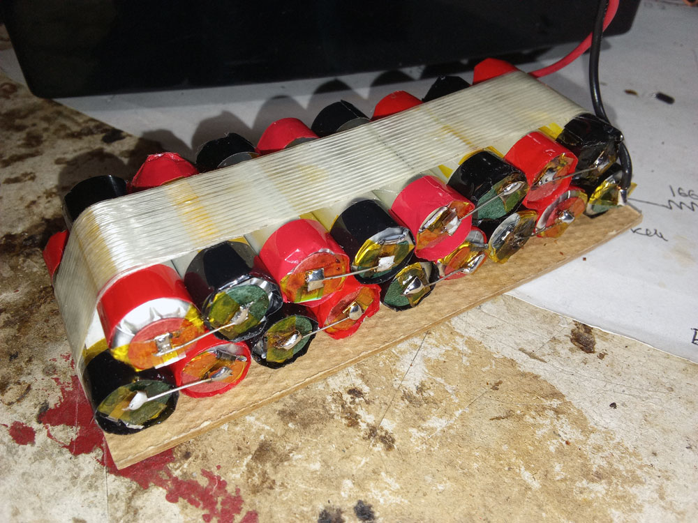

Возникла идея использовать этот приемник что называется по-полной, только от батарей. Для накала подходит современный полуторавольтовый большой бочонок тип D, а высоковольтную анодную решил собрать из аккумуляторов от одноразовых электронных сигарет, которые я собираю и набрал уже изрядное количество. На картонке размером 5 на 12 см собрал 17 штук таких батареек, в полностью заряженном состоянии они дают более 70 вольт.

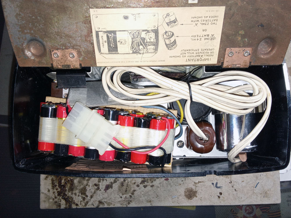

Так как оригинального разъема не нашел, сделал соединение батареи со схемой через слегка модернизированный компьютерный Молекс, и разместил все это внутри корпуса.
Вот, теперь можно слушать настоящее ламповое радио где угодно :)!

А что, там проволочных "постромков"-ушек у ламповых панелек нету, чтобы лампы за плечи держать, когда они висят вниз головами, дабы лампы из панелек не выпадали? вся надежда на очень сильные пружины, которые держат ножки?
А. Лизунков, то ли в панельках супер-металл какой-то (пружинистая бронза или вроде того), то ли это самонадеянность какая-то или запланированное устаревание (чтобы лампы повыпадали, побились, и хозяин приёмника пошёл в магазин за новыми)
 Заголовок сообщения: Re: Zenith Zenette 4G800
Непрочитанное сообщениеДобавлено: 03 янв 2025, 13:10
Нет, стоят в панельках без дополнительных креплений. Но сами панельки очень качественно сделаны, специально рассматривал их, жаль сфотографировать не получилось.
В их надёжности убедился, вытащить лампу, особенно УПЧ, довольно сложно: мало того что крепко сидит, так ещё зажата со всех сторон другими элементами так что ухватиться сложно.

Приемник очень приятно удивил - на свою антенну после заката уверенно и громко (при питании от батарей) принял как минимум пяток станций: Вести ФМ, Радио России, Романия Акуалитат и ещё что-то. Подцепили внешнюю антенну, к одной из петель крышки, что одновременно является и проводником от встроенной антенны-контура к КПЕ. Прием ожидаемо много улучшился, теперь уже количество принимаемых станции перевалило за десяток точно.
