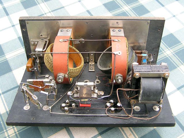

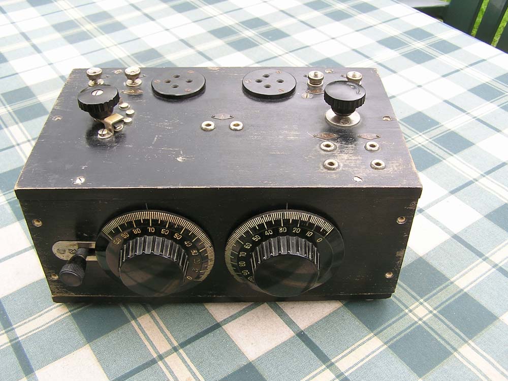

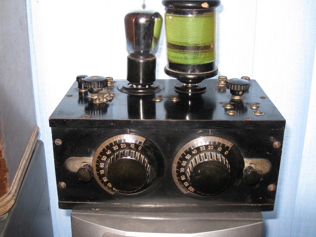

Вспомнить об этой популярной и не столь уж редкой модели заставил сегодняшний приезд ко мне одного нашего начинающего коллеги, который волею случая стал обладателем ПЛ-2. И что ценно, в комплекте с аппаратом ему достался и "Лилипут", и даже лампы (правда горелые).
Конкретный приемник интересен тем, что он представляет собою довольно-таки раннюю модификацию, уже с поясняющими табличками рядом с зажимами и гнездами, но еще без амортизированной первой лампы.

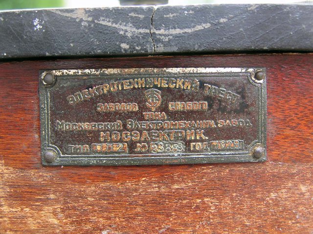

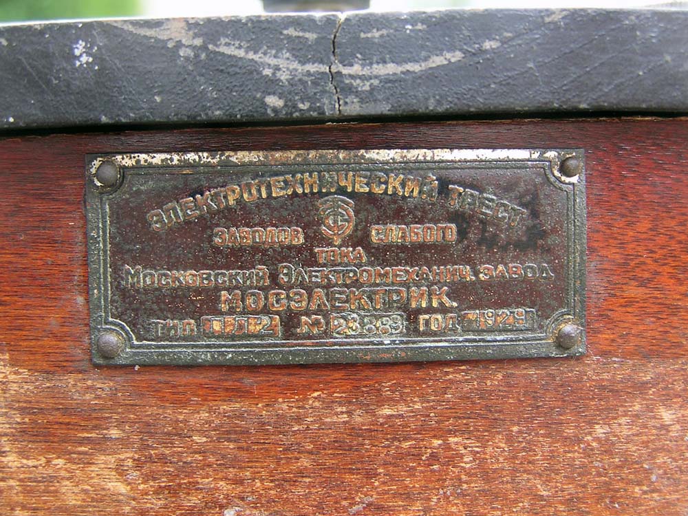

Судя по таблички сбоку на корпусе, он выпущен в 1929 году.

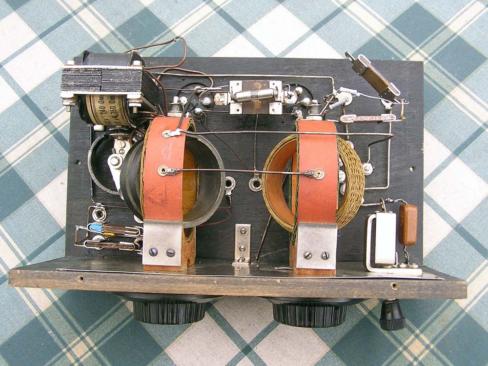

Приемник отлично сохранился, а внутри так вообще практически идеальный, даже вращение вариометров не отдается в наушниках треском. Ранее коллеге пришлось перемотать межкаскадный трансформатор, у которого была в обрыве одна из обмоток, однако и после этого ПЛ работал из рук вон плохо. Проверка показала неисправность почти всех конденсаторов и мегома, кои были на скору руку заменены современными деталями подходящих номиналов (задача стояла лишь "оживить" приемник, далее человек самостоятельно приведет схему к более-менее аутентичному виду).

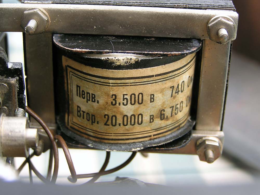

Не совсем обычным показался и сам трансформатор, его коэффициент почти 1 к 6!
После короткой замены конденсаторов в приемник были поставлены RE074 в качестве аудиона и RE114 как усилитель, и он отлично заработал от 25 вольт анодного напряжения, а так же в варианте детекторного, однолампового и детекторного с усилителем НЧ.
Мощности при приеме "Радио Россия" на ДВ вполне хватало и для того чтобы хорошенько раскачать абонентник.

Интересно, я до сих пор считал, что ПЛ-2 делали в Ленинграде, а на заводе Мосэлектрик делали приемники РПЛ-2:
Выходит, в Москве делали обе эти модели...
 Заголовок сообщения: Re: Радиоприемник ПЛ-2
Непрочитанное сообщениеДобавлено: 24 июл 2013, 20:39
Год один и тот же, а разница в номерах в двадцать тысяч.
Сколько же их насобирали вообще? Выпускали кажется до 31-го, выходит под сотню тысяч?
