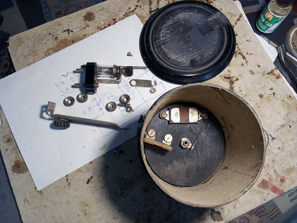

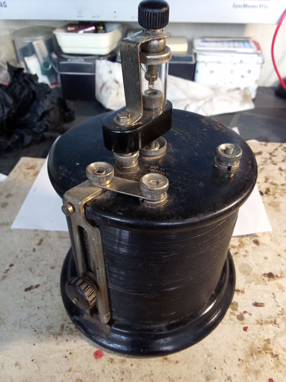

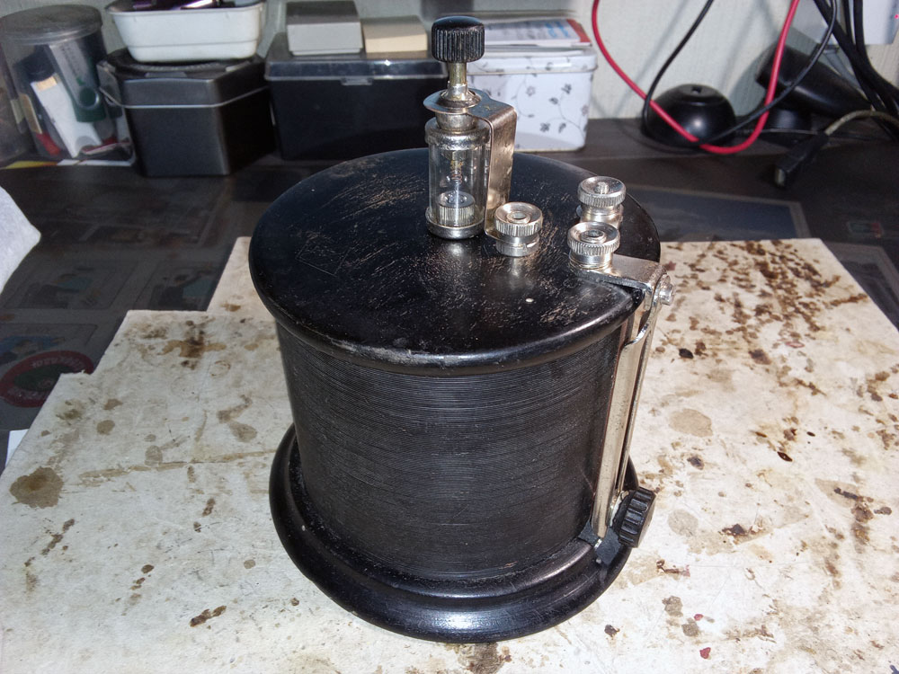

Попал в мои руки на днях вот такой приемничек, детекторник марки П-6 или ПД (Приемник Деревенский), коей выпускался в конце 20-х в Москве и Нижнем Новгороде:
Несмотря на преклонный возраст, приемник отлично сохранился. конечно не в первозданном виде (о чем говорит неоригинальный но тех лет детектор и неправильно присоединенная направляющая ползунка), но очень даже ничего, главное без утерь и фатальных повреждений.

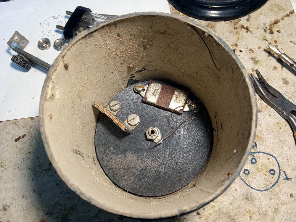

Внутри даже лучше чем снаружи:
Это в основном относится к сохранности конденсаторов. На удивленье они в полном порядке: блокировочный конденсатор наушников имеет емкость в 850 пФ, что вполне достаточно, а используемый в настроечном контуре и вовсе показывает 502 пФ при необходимых пятистах. Достаточно лишь почистить детальки от окислов и перебрать:
При сборке из вилочного детектора сделал несъемный, как и должно быть в этой модели:

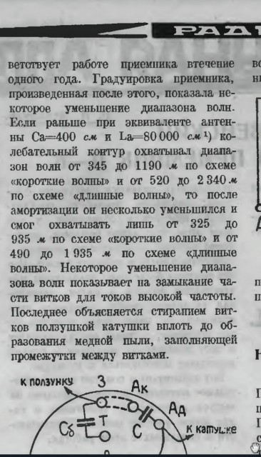

Совершенно верно. В журнальных статьях об этом приемнике подчеркивается простота такой конструкции и дешевизна изготовления. В одной из них лишь сетовали на то что со временем медная пыль с катушки забивает промежутки между витками и тем самым ухудшает ее свойства. Предлагалось выпускать запасные катушки и обязать продавцов этих аппаратов производить замену.
 Заголовок сообщения: Re: Детекторный приемник П-6 (ПД)
Непрочитанное сообщениеДобавлено: 02 мар 2024, 14:10
Сообщений: 216

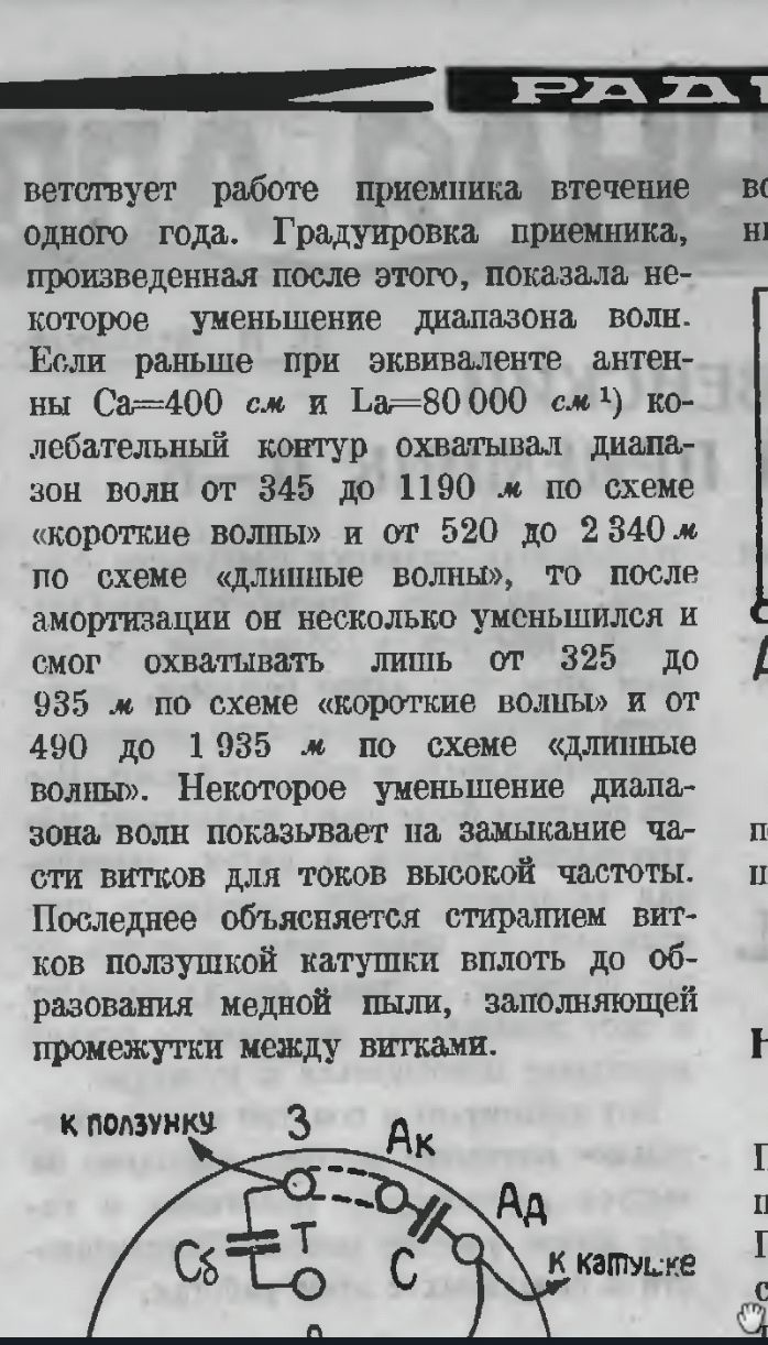

Сильно трется бегунок (ползунок) по катушке? Из фото непонятно как он реализован.
Непрочитанное сообщениеДобавлено: 02 мар 2024, 21:01
Скользящий контакт, подпружиненный. Давление на провод конечно более чем умеренное, но со временем даёт о себе знать. Вот что пишут в 14 номере Радио Всем за 1928 год:
