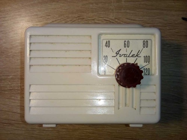

Элегантный гость из Великобритании прибыл прямо в фирменной коробочке
Выпущен в Лондоне фирмой "Ivory Electric Ltd." на Grafton Way 45 (сейчас там расположен милый итальянский ресторанчик La Tagliata Fitzrovia), примерно в 1950 году (один из самых молодых участников нашего "мероприятия"), в исполнении "делюкс". "Требуется внешняя антенна и хорошее заземление" - что ж, сейчас все будет, в лучшем виде.
Внешний вид с претензией на элегантность, или детскую игрушку, кому как больше нравится. Размером - с две сложенные вместе сигаретные пачки, корпус из довольно толстого пластика. Всего одна ручка управления, что предполагает простоту и удобство, и следовательно - высокую оценку в категории "Удобство пользования" ("User friendly").

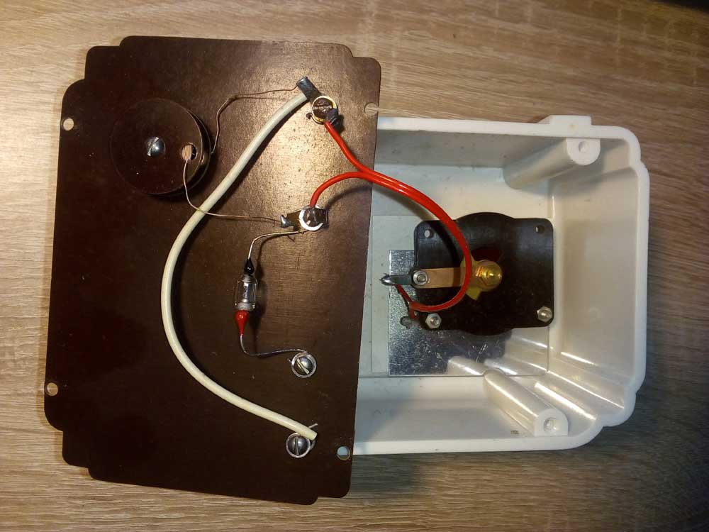

А вот внутреннее содержание более чем скромно, явно предполагая роль скорее "детской игрушки":

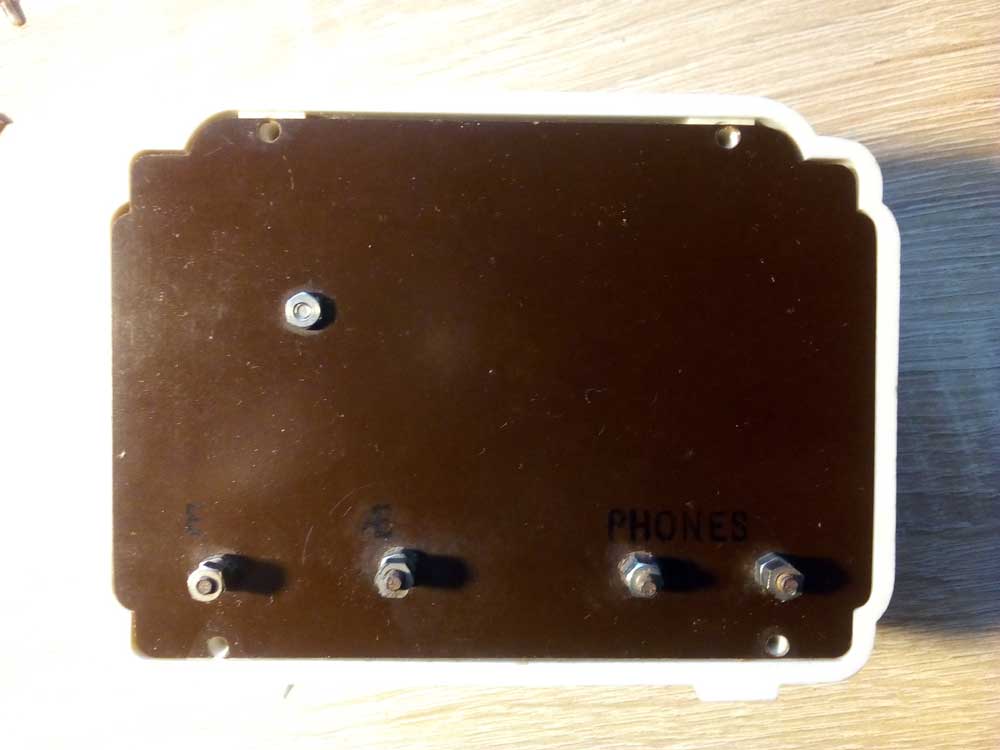

Сзади - на тонкой гетинаксовой крышке четыре винтовых зажима - антенна и земля, наушники.
Судя по размерам катушки, диапазон принимаемых волн СВ, диодный детектор встроенный. Саму схему не стоит даже рисовать, все ясно и понятно, КПЕ-катушка-диод, наверное каждый читающий мастерил в детстве аналогичное.
Итак, подключаем антенну, землю, на выход усилитель - комната наполняется какофонией эфира. Самый сильный сигнал, " Та-Та-Ти-Та" близлежащего привода аэропорта Шереметьево перекрывает все. Довольно долго крутили единственную ручку в надежде выделить хоть какой-то сигнал из общей кучи - почти напрасно. Более-менее возможно принимать только Вести ФМ на 1413 КГц, остальное сливается в плотную эфирную кашу.
Громкость приема - средняя, а вот с избирательностью полный швах. В итоге в ведомость заносим четверку за чувствительность, аж целую восьмерку за удобство (все ж ручка маловата), и только заслуженную двойку за избирательность, итого 14 баллов.

А избирательность никакая - думаю потому, что там добротность у катушки НИКАКАЯ.
уж больно убогая там катушечка.

Про катушку вывод абсолютно верный, что было полностью подтверждено на деле дальнейшими "опытами".

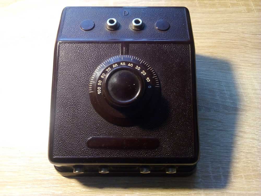

Пока Ivalek под неодобрительный гул публики упаковывается в свою коробку и отправляется в шкаф, на ринг выходит новый участник, гость из Польши, встречайте!
Аккуратная "пультообразная" коробочка из темно-коричневого карболита, отлично сохранившаяся. Все управление сводится к одной ручке настройки, достаточно крупной и удобной, что предполагает высокий балл в категории "удобство". Плюсом перед предыдущим участником является и то что вся коммутация осуществляется через стандартные гнезда. Их несколько - спереди выходы под две пары наушников, сверху гнезда детектора, антенна и земля подключаются сзади. логично и удобно!

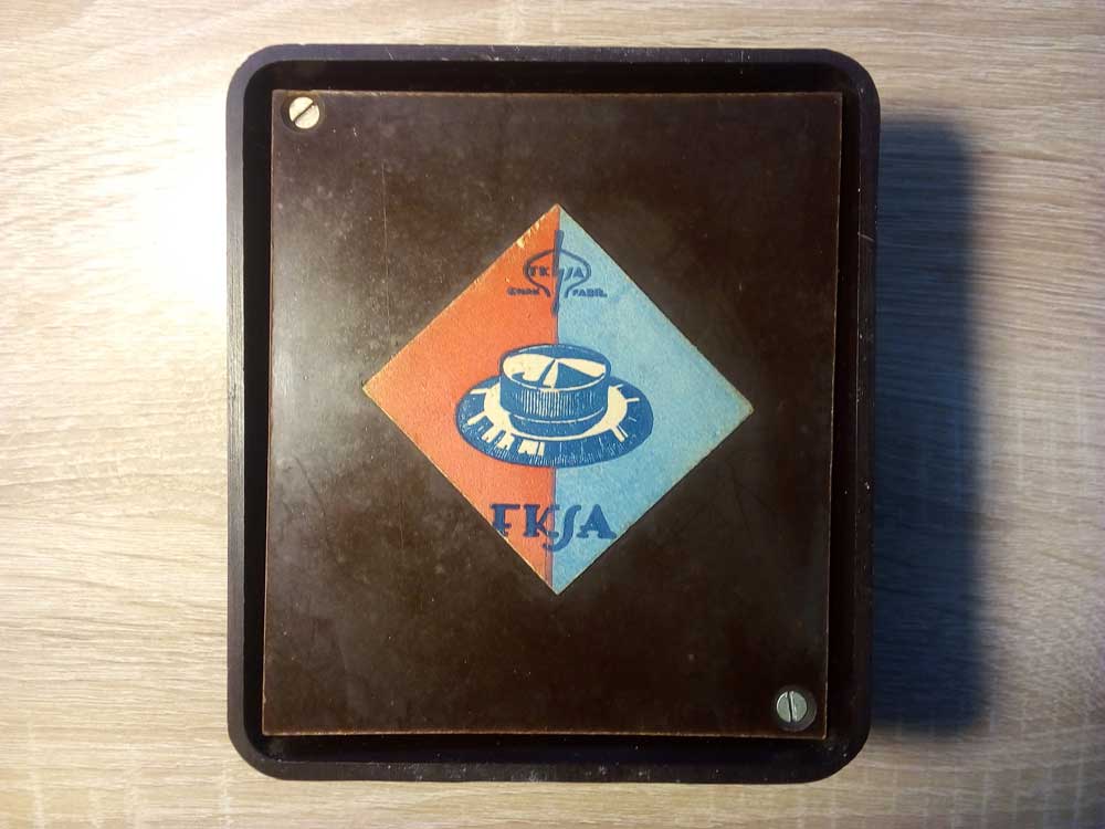

Поначалу возникли трудности с его идентификацией: наклейка с обратной стороны вызвала некоторые сомнения.
Нет, это конечно не подделка, но могла она появиться когда угодно.
Однако чуть позже была полностью подтверждена её "легитимность" - приемник был опознан с помощью вездесущего Гугла как изделие Краковской кабельной фабрики https://www.oldradio.pl/karta.php?numer ... _S.A.,FKSA без определения модели. На сайте польских любителей старого радио время выпуска обозначено как 192Х (что несколько смущает, КПЕ в нашем приемнике больше соответствует 30-м годам), и имеются некоторые незначительные отличия, в частности в конструкции катушки.

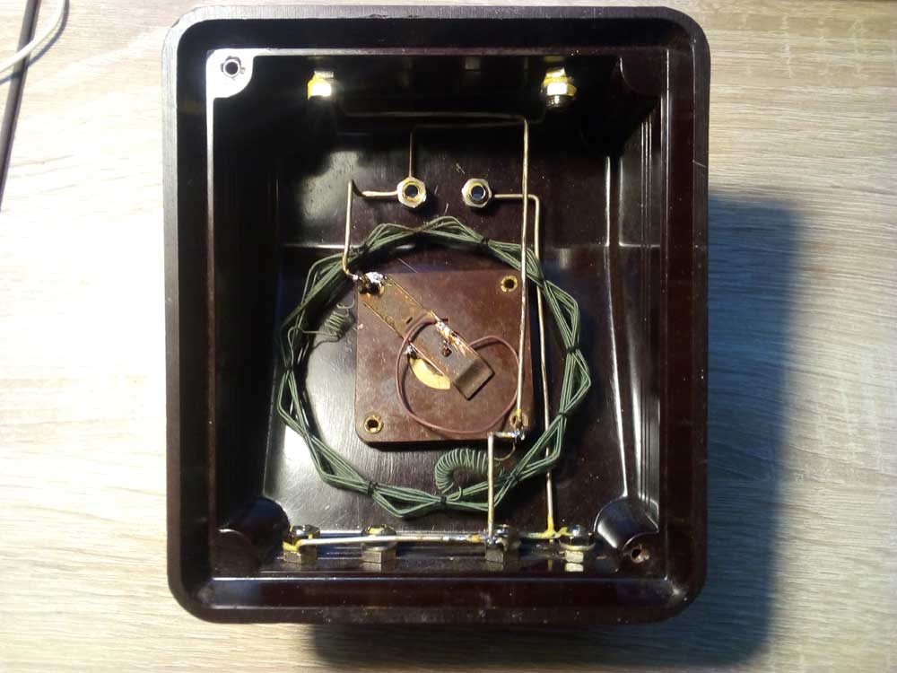

Заглянем внутрь поляка:
Бедненько, но чистенько. Схема - аналогична англичанину, предельный минимализм, производители сэкономили даже на шунтирующем наушники конденсаторе. Размер катушки предполагает работу в средневолновом диапазоне, и хоть какую-то избирательность благодаря диаметру в 5-6 см.
Подключаем усилитель, антенну-землю - в комнату врывается мешанина из музыки, голосов, треско в и хрипов наполненного вечернего эфира. При этом громкость подозрительно тиха, по сравнению с Ivalek'ом... А, забыли про детектор! Паразитное детектирование происходит где-то в недрах транзисторного усилителя.
Исправляем ошибку - уровень громкости пришел в норму. Медленно крутим ручку настройки, пытаясь выделить наиболее мощный сигнал. Им оказывается все те же Вести ФМ, но и он прилично забивается посторонними станциями. В течении нескольких минут стараемся выбрать хоть что-то пригодное к прослушиванию - но тщетно. Общий уровень громкости вполне себе сносный (в чем заслуга конечно же антенны), но вот отстроиться так чтобы хоть какая-то станция принималась сколько-нибудь комфортно так и не удалось. Вращение ручки настройки не дает почти никаких результатов, во всех положениях одинаковая "каша". Гипотетически можно было бы посмотреть КПЕ, удостоверить в его исправности, но регламент наших "соревнований" не предполагает никаких вмешательств непосредственно "на ринге".
В итоге, посовещавшись, ставим FKSA 8 баллов за удобство (хотя можно бы было прибавить балл за более ухватистую чем у британца ручку), "четверку" за чувствительность и всего единицу за избирательность (фактически за полное ее отсутствие). Итого 13 баллов, Ivalek, даже не покидая своей уютной коробочки, в сводной таблице перемещается на предпоследнее место :-)
