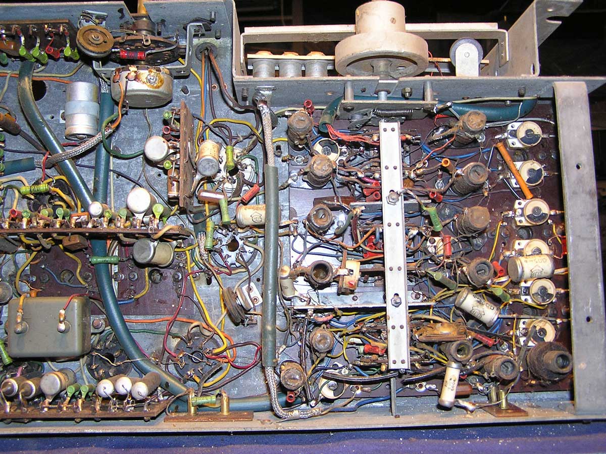

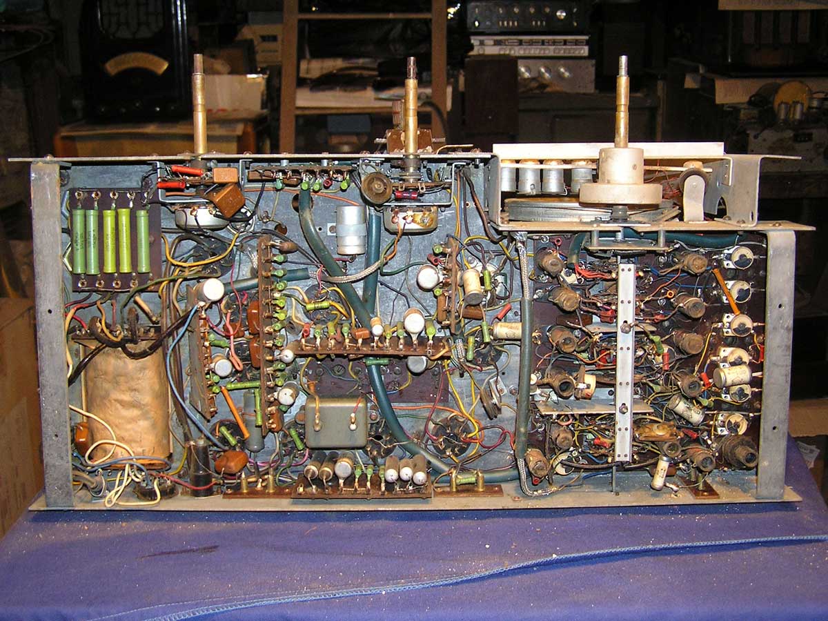

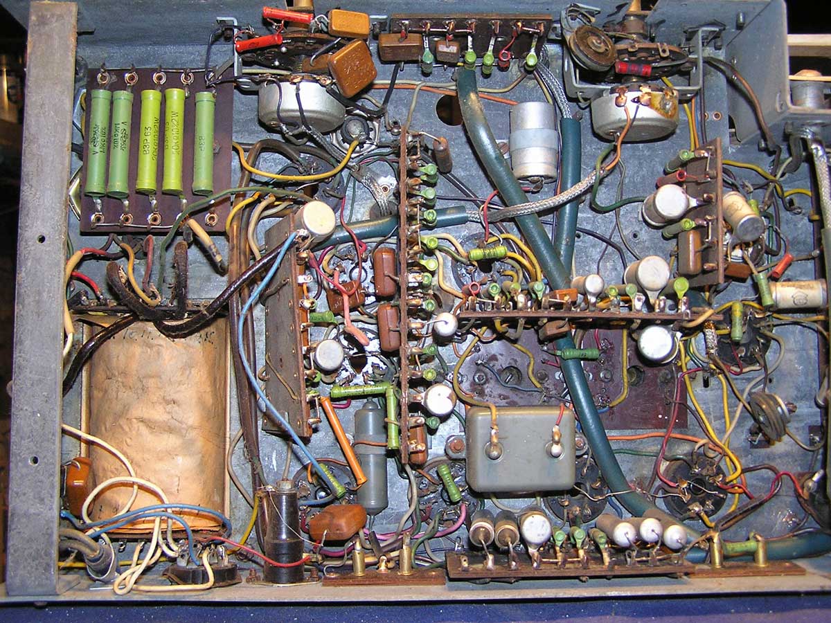

Начал заниматься восстановлением работоспособности довольно "тяжелого", по состоянию, радиоприемника "Беларусь" № 17470.
Может кто то поможет с подробными фотографиями шасси снизу, интересует та часть, где силовой трансформатор и расположение сопротивлений блока питания R44, R45, R46, R47 а также где конкретно расположены на шасси конденсаторы С77, С78, С79,С80, С81.
У меня не было на шасси силового трансформатора и этих деталей.
 Заголовок сообщения: Re: Радиоприемник Беларусь 50.
Непрочитанное сообщениеДобавлено: 25 май 2015, 20:47
Юрий, вот недавно фотографировал шасси своей Беларуси. Может разберетесь. В случае чего попрошу ее нового хозяина отщелкать поподробнее.
Непрочитанное сообщениеДобавлено: 28 июн 2015, 16:38
Сергей, большое спасибо. Фото помогли.
