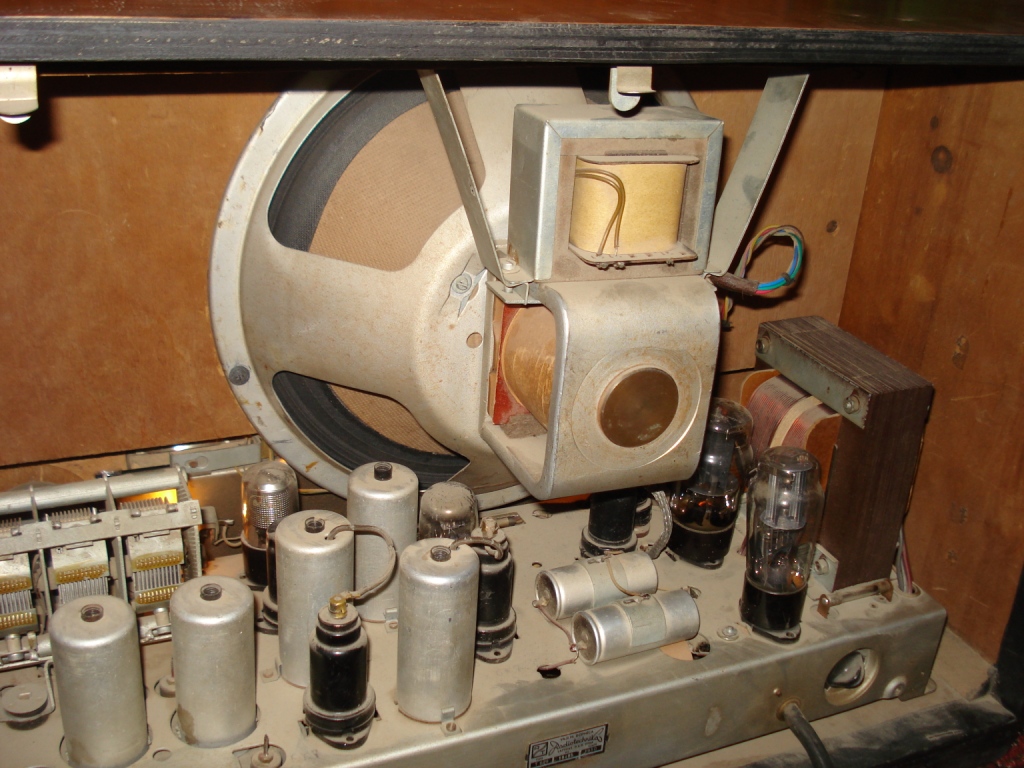

Спасибо Петр. Я завтра измеряю размеры трансформатора от МИНСК Р7 и смогу сравнить.
Только непонятно про обойму, в Риге трансформатор без обоймы, просто стянут винтами.
Какое там "Ш" хотелось бы знать Изображение

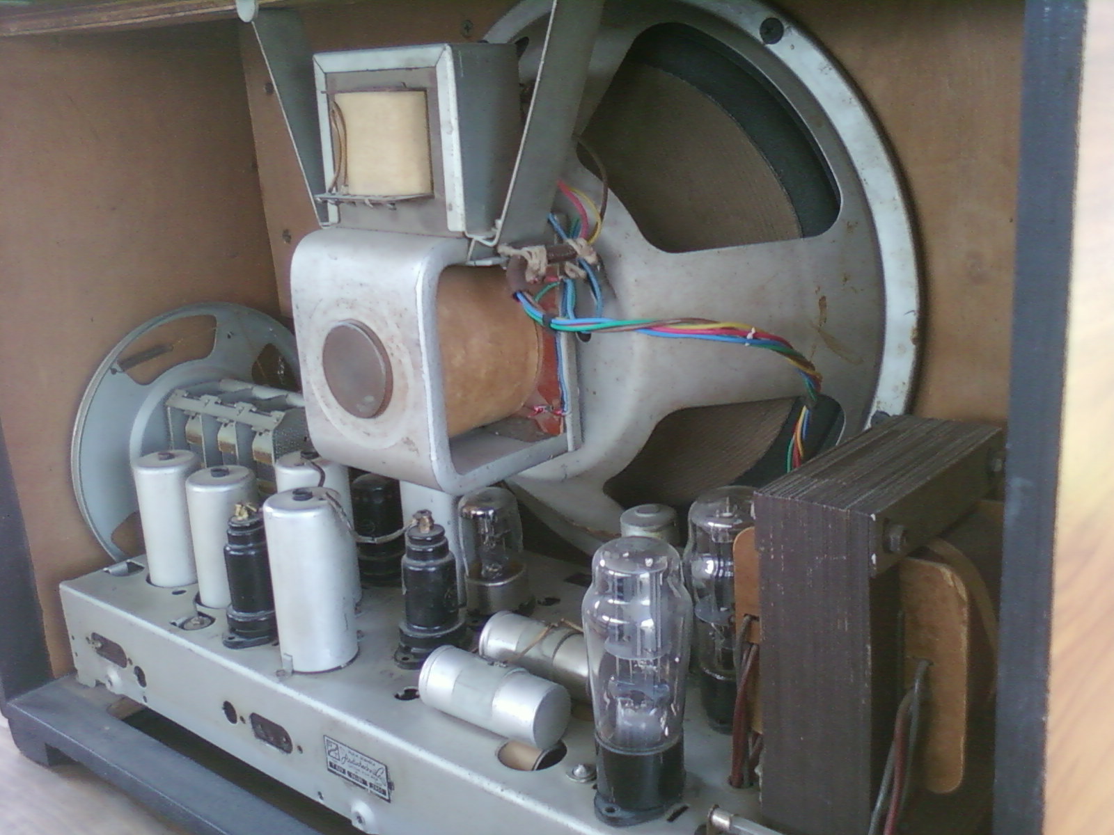

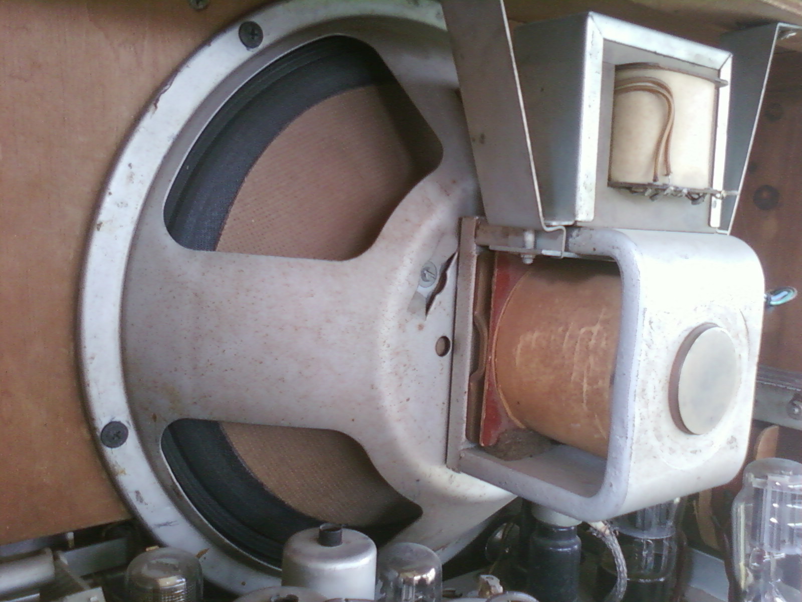

Смотри ...
