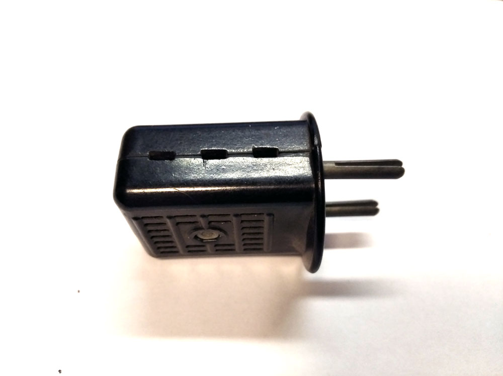

Нашел у себя такую вот интересную сетевую вилку:

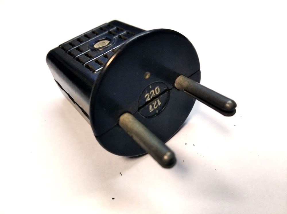

Отличается от обычной даже размерами корпуса, длинная она, да еще и с вентиляционными щелями.
ну и главное - переключатель 127-220 спереди.

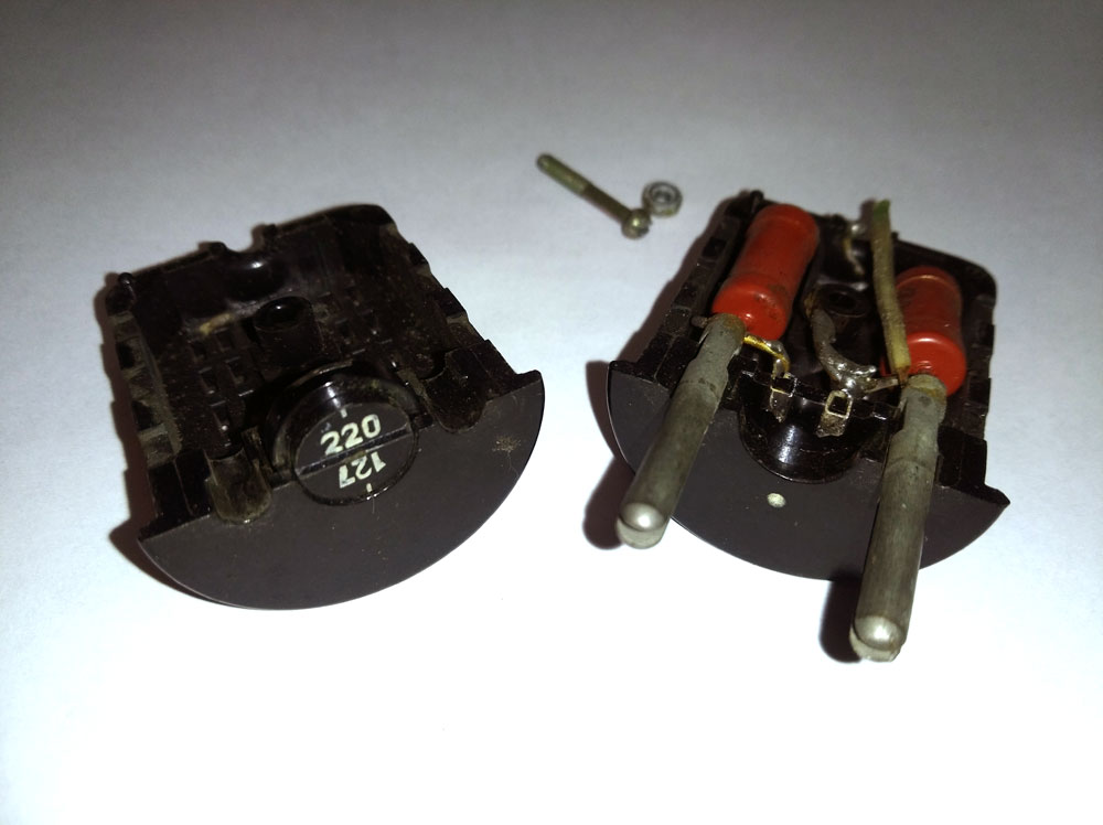

Внутри - пара мощных двухваттных МЛТ и контакты, замыкаемые-размыкаемые поворотом диска переключателя "127-220".
В положении 220 один из полюсов вилки подключаются последовательно оба резистора, в положении 127 - один (второй просто шунтируется (закорачивается).
От чего такая штуковина, и главное - куда бы применить, уж больно красива) ?

Вот на Мешке такую продают в сборе с кабелем и с разъёмом на другом конце кабеля —
https://meshok.net/item/164973250_%D0%A ... 1%8C%D1%82
А. Лизунков, почему-то с другой стороны разъём ориентированный по полярности, то есть под постоянный ток?..
то ли от электробритвы, то ли от фотовспышки?

О, спасибо за наводку, уже кое-что.
Не, постоянный это навряд ли. Изделие годов 60-70, откуда в те времена постоянный ток в розетке?
Скорей всего такой замысловатый разъем для того чтобы куда-нибудь еще его не всунули - сгорят резисторы синим пламенем. Тут нагрузка совсем небольшая, электробритва или вспышка - может быть.

Это от транзисторного приёмника "Сокол"
Для зарядки аккумулятора 7Д-0,115
http://www.rw6ase.narod.ru/00/rp_p2/sokol.html
http://www.rw6ase.narod.ru/00/rp_p2/sokol10.jpg
Мне в детстве подарили "Сокол-403" - там и был в комплекте такой шнур.

Тогда где-то там диоды должны быть, или хотя бы один диод — может быть, в белой вилочке он спрятан? В чёрной вилке его нет, и на схеме я его не вижу —
http://www.rw6ase.narod.ru/00/rp_p2/topaz2bd.djvu ?
А-а, насол-насол-насол, в этой инструкции нарисовано —
http://www.rw6ase.narod.ru/00/rp_p2/sokol_instr.djvu
Диод Д7Ж стоит до разъёма в приёмнике, то есть вот в этой белой вилочке, или как она по-научному называется в инструкции 1965 года — "колодка зарядного устройства".
А. Лизунков, тогда и в этой колодке вентиляционные прорези должны быть?

Ток заряда 7Д не настолько велик чтобы Д7 потребовалась вентиляция.
