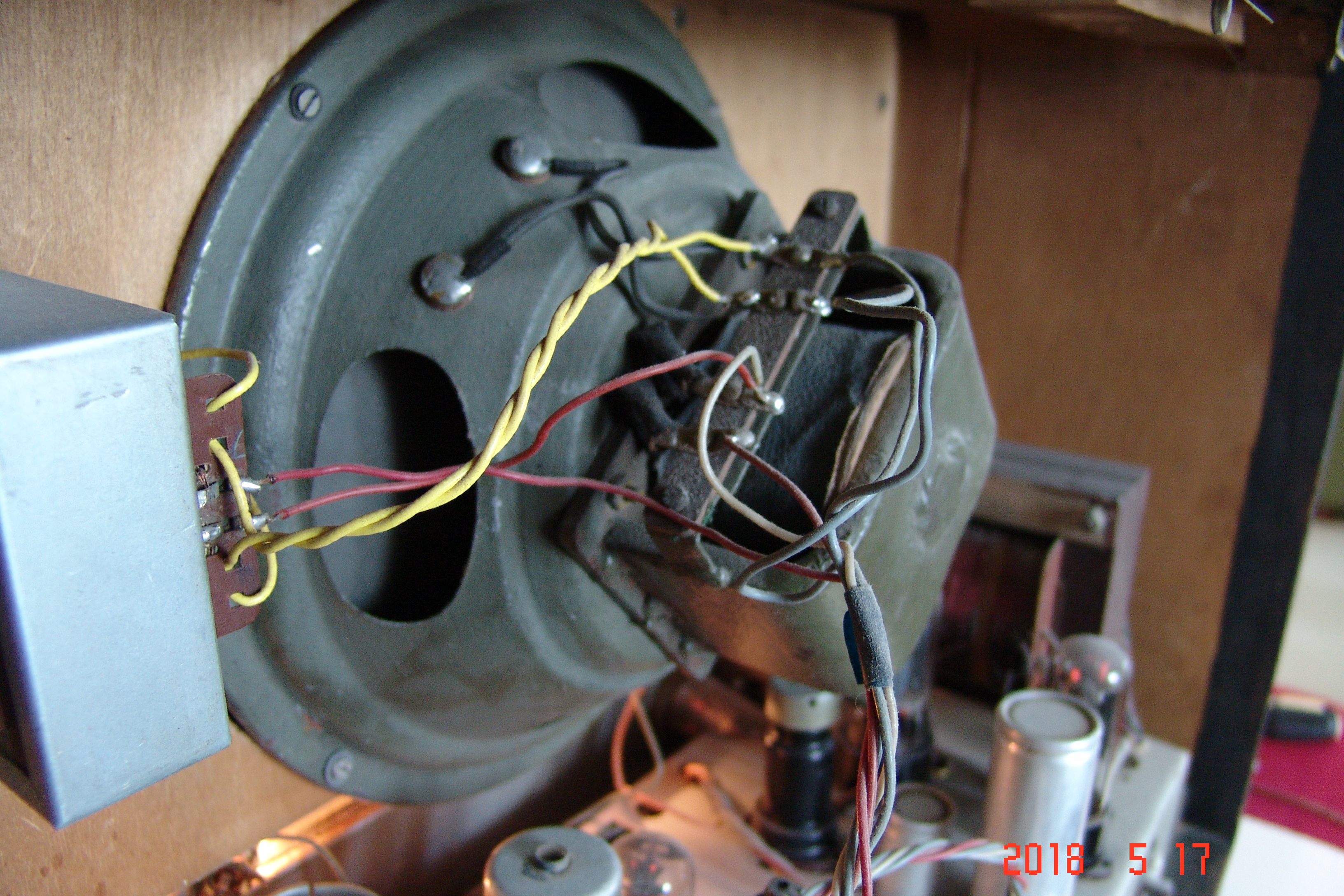

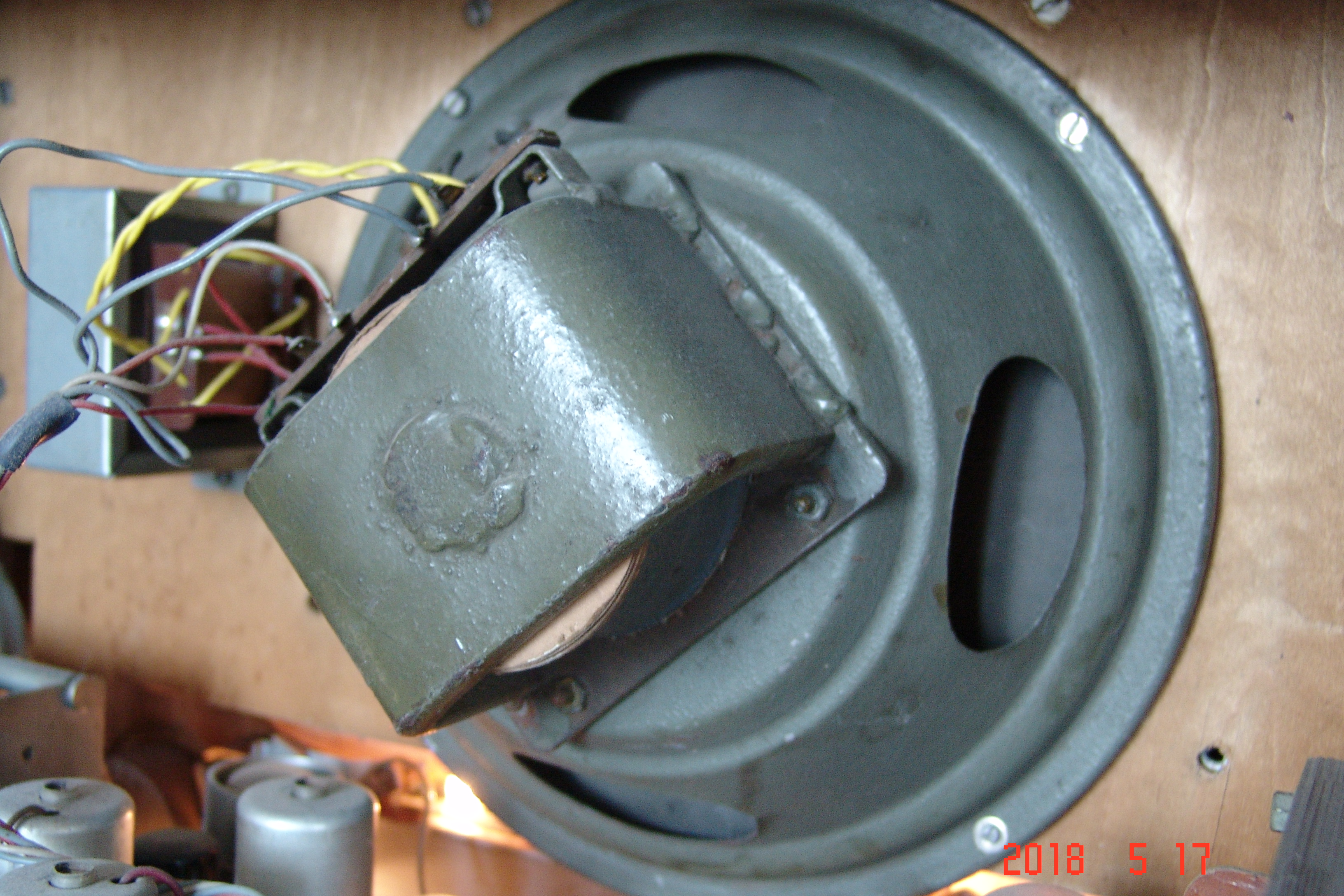

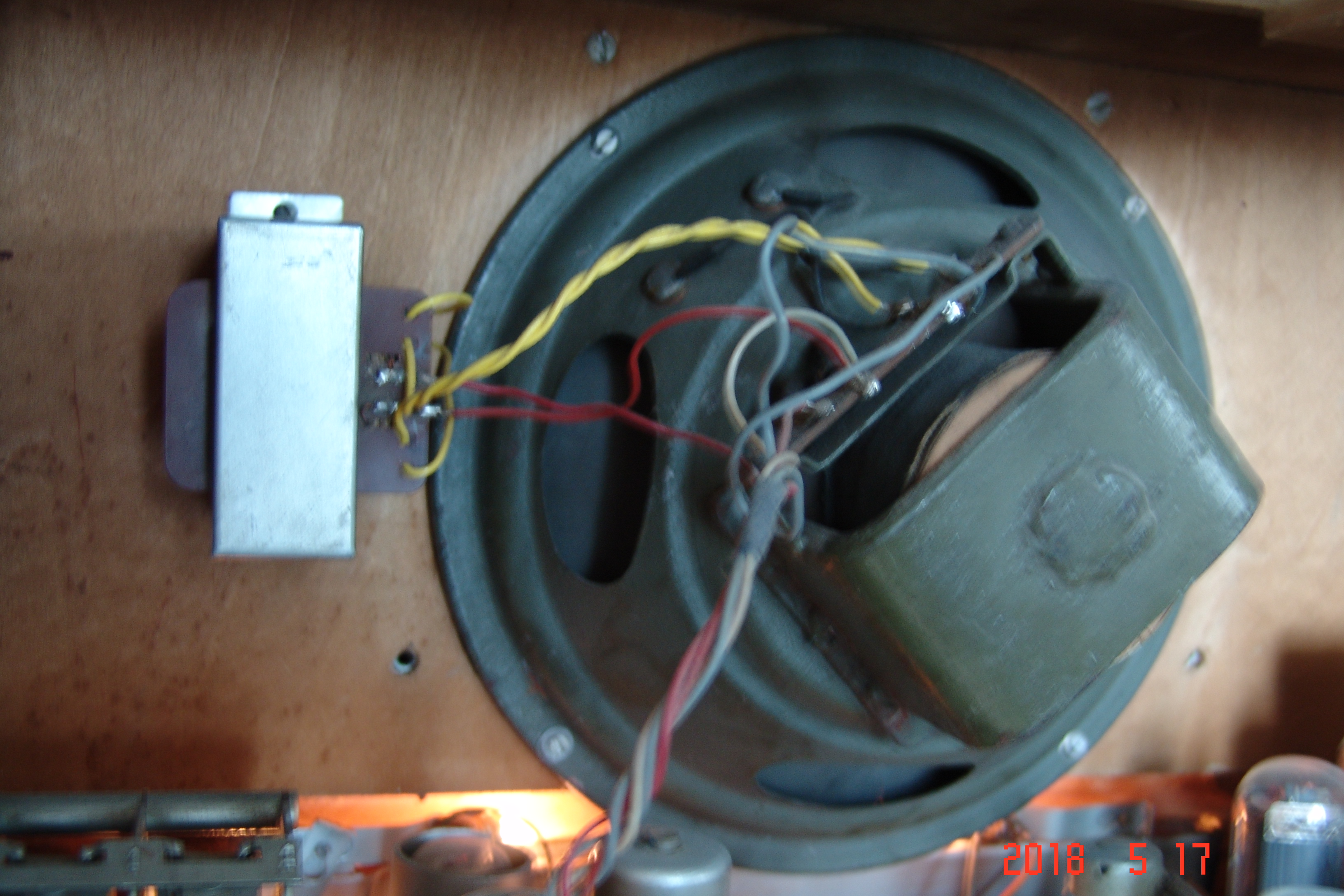

Подскажите пожалуйста, что за динамик установлен в моем Р\п Рига Т-689. Трансформатор выходной стоит похоже родной, катушка подмагничивания тоже есть, диаметр корзины судя по свободным креплениям штатного динамика, у него меньше.
Играет замечательно.

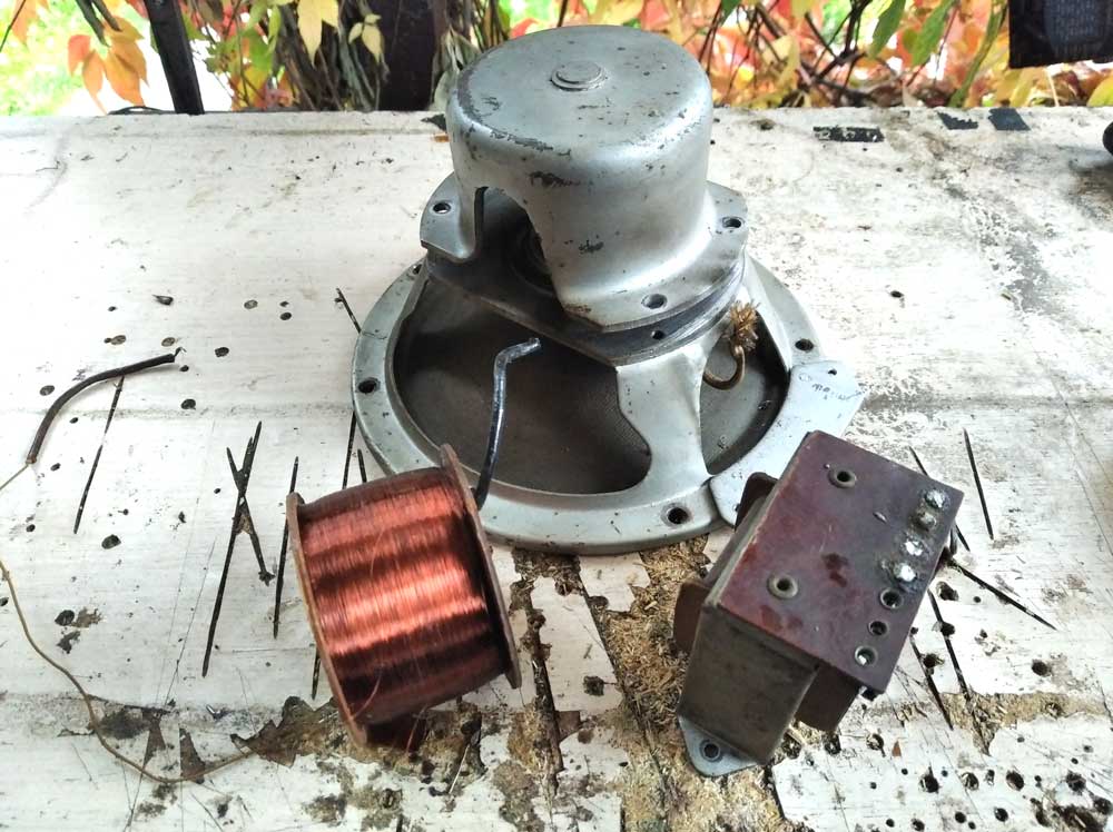

Коллеги, приветствую!
Занимаюсь тут приемничком одним, чешским Титаном-935 первой половины 30-х. Регенератор двухламповый плюс кенотрон, ничего особо примечательного кроме отдельных деталей, но об этом позже наверное.

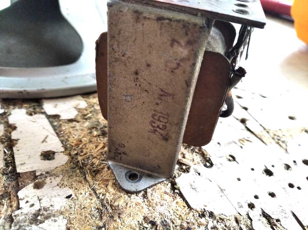

Так вот, стоит на нем вот такой динамик, сантиметров пятнадцать диффузор, и с подмагничиванием.
Скорей всего оригинальный, судя по дате на трансформаторе:
Все ничего, кроме сопротивления катушки подмагничивания - аж 23200 Ом! Может быть, проводок совсем тонкий, и его много...
Что-то похожее встречалось мне только в СИ-235, там 15 КОм филдкатушка, включается в анодную цепь питания параллельно.
Приемничек мой изрядно перелопачен, схемы нет нигде. Выходит и тут включение надо делать параллельное? Кому-нибудь встречались такие варианты на импортных аппаратах?

случайно увидал
сегодня, 5:38
Товарищ Горский, я вас приветствую.
После того, как Вы соизволили на меня накатить бочку, за то що я хотел на тебя кляузу настрочить вашему начальству, узнал я, що я был не одинаков в таком желании. И напарником в этом деле получается был мне профессор. ))
И зашёл я на ретротехника-форум узнать, жив ли старина чи не.
Увидал я там вопрос вот здесь
viewtopic.php?f=1&t=1554
от Сергей К. про динамик.
Хочу сказать так.Есть подозрение що тот динамик не совсем родной.Но не утверждаю сиё.
У одного моего знакомого, помершего пару лет тому назад, был от этой фирмы приёмник типа Супер Симфоник.
1935 года выпуска.
Так вот я подозреваю що должен в 935 аппарате быть такой же динамик.Как в этом Симфонике.
В 936 тоже вроде такой же был.
С катушкой подмагничивания около 20 кОм.
На симфоник статейка есть со схемой: http://www.hrcs.cz/servisaky/titanssf.pdf
ПыСы...а вообще у американцев были динамики в 30-х годах, на 6 дюймов, с катушками подмагничивания от 7 до 20 кОм
сопротивлением.
В разных фирмах, хотя бы в той же RCA.
И у европейцев были.
Пламенный привет профессору!

Антон, Юрий - благодарю!!!
Особенно за схему - на моем 935 примерно похожие входные цепи, с ними-то основная проблема, теперь в общих чертах знаю как её решить.
Сайт этот чешский мне хорошо известен, но вот в голову не пришло посмотреть информацию по похожим по году выпуска моделям.
Ещё раз спасибо!

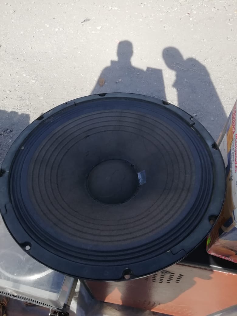

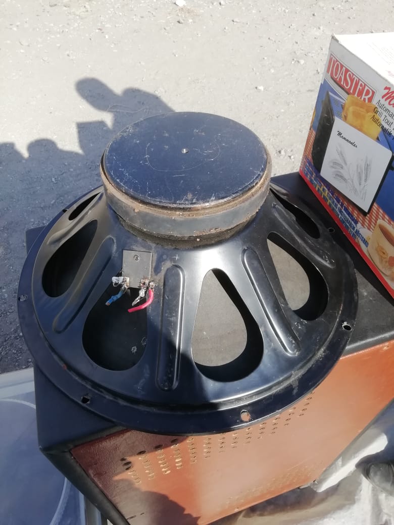

Помогите пожалуйста опознать динамик, откуда он может быть, хотя бы примерно.
 Заголовок сообщения: Re: Динамик на опознание
Непрочитанное сообщениеДобавлено: 24 окт 2020, 23:27
Сообщений: 19
Откуда: Минская обл. БССР
А что здесь опознавать? китайский JBL :) . Размер вроде 15", хотя для масштаба нет базы, могу ошибаться., магнит ватт на 200max, на вуффер не похож- нет сзади дырки, значит сч-нч.
Непрочитанное сообщениеДобавлено: 25 окт 2020, 04:49
Спасибо. Диаметр 38 см.
