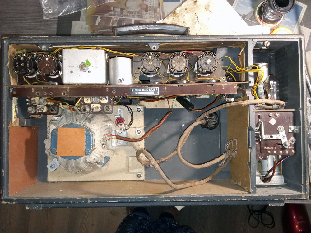

Bнтересный офицерский чемоданчик времен второй мировой мне попался - хорошо известная Nora K42N на военных лампах типа RV12P2000. Снаружи все как обычно, а внутри - не очень:
Вместо привычных батарейных черепашек D-серии - "желуди" на отдельных платах, притом и числом поболее, 5 вместо 4. Входную смесительную DCH11 понятное дело смогли заменить лишь парой пентодов. При этом никакого "рукоделия" - все сделано аккуратно, панельки на дополнительных платах и проводами подпаяны к имеющимся на основной плате гнездам под оригинальные черепашки.

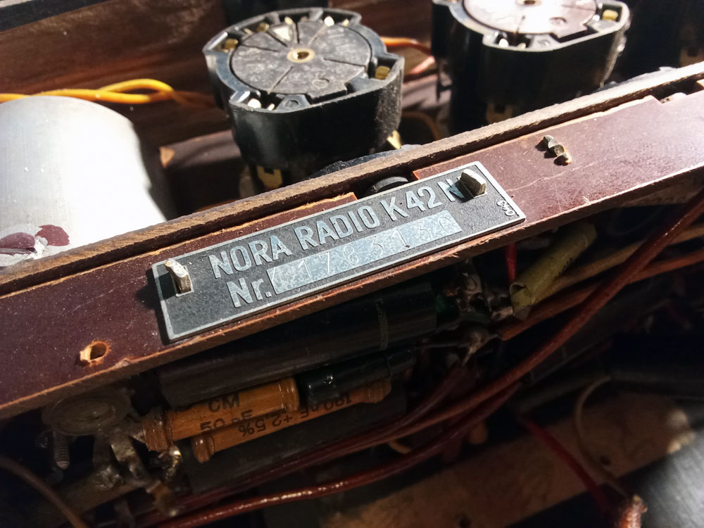

Фирменная табличка с большим номером, 1783130,...

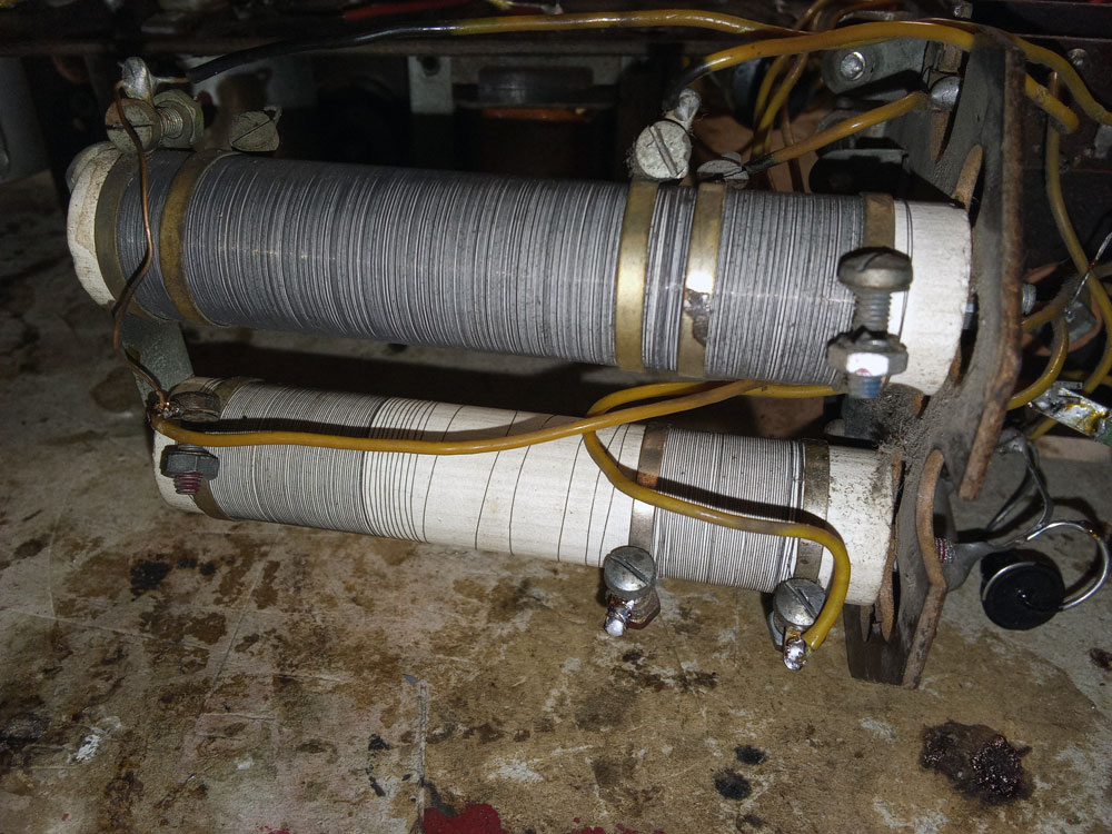

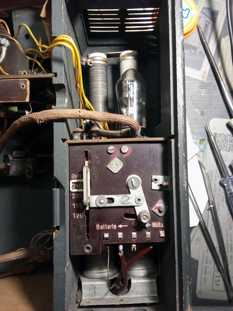

а вот дат выпуска на деталях покамест не разглядел, вытащить шасси из корпуса мешает прикисшая ручка регулятора громкости. Тем не менее составить первоначальное представление можно - РВешки соединены последовательно по накалам, стало быть никакого батарейного питания не предусмотрено, только от сети, несмотря на имеющийся переключатель на блоке питания:
Сделано скорей всего в самом конце войны, или даже после, когда по понятным причинам черепашки стали в большом дефиците.
Попробую разобрать и запустить, никаких фатальных повреждений нет, за исключением порванного проволочного резистора по питанию.
Сергей , на самом деле номер небольшой.
лет 10-15 тому назад на форумах по военке такие аппараты обсуждались.
на кирзухе Громов был инициатором.
у меня записи остались.
первые три цифры определяли тип аппарата. можно было определить и год выпуска.
для аппаратов первые три цифры выглядели так:
K41 - 175
K42 - 176
K42N - 177 и 178
Поскольку К42N выпускались в 1943 и 1944 годах, то по начальной части номера 178 этот аппарат видимо выпущен в 1944 году.
а номера у таких аппаратов были в пределах:

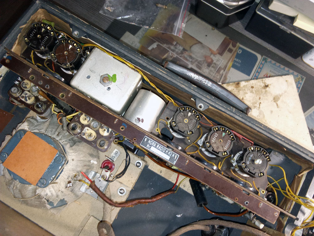

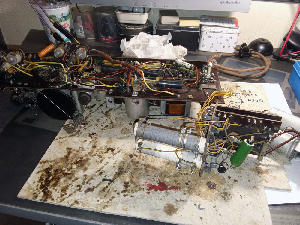

Копаюсь потихоньку с этой Норой. Сначала была проблема с вытаскиванием шасси из корпуса. Этот процесс оказался не таким уж и простым из-за закисшей ручки настройки, но в конце концов все благополучно разрешилось.
Протер от пыли, почистил переключатель диапазонов, проверил сетевой выключатель ( в чемоданчиках он часто неисправен), натянул порванную нитку верньера. Дело за питанием.

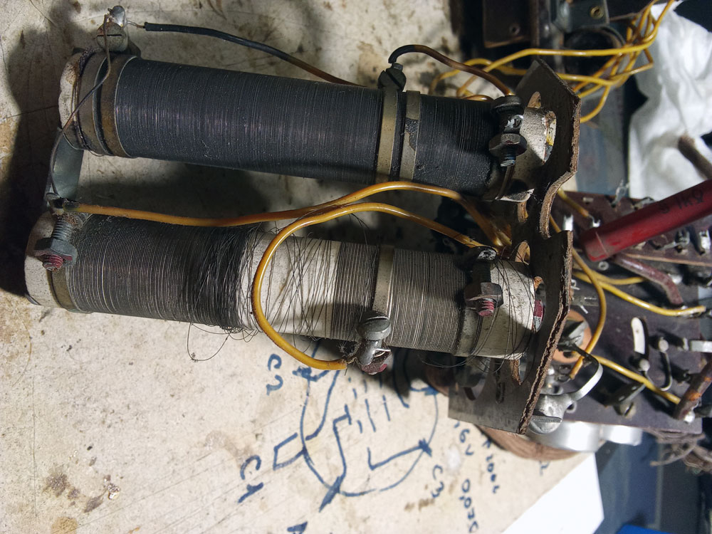

Приемник питается от сети, по бестрансформаторной схеме. Примененная в этом приемнике схема отличается от той по которой сделаны его "обычные" собратья. Здесь используются как писал ранее пять пентодов RV12P2000 и впридачу кенотрон VY2 от DKE38. Накалы соединены последовательно, все РВешки потребляют 60 вольт при 75 миллиамперах, а кенотрон 30 вольт 50 мА. Чтобы уравнять ток, параллельно накалу VY2 включен проволочный резистор, который берет на себя избыточные для этой лампы 25 миллиампер. И вот как раз он оказался порванным:
Вдобавок и накал кенотрона в обрыве. Не удивительно: что-то сгорело сначала, либо накал либо резистор, и через параллельный элемент пошел избыточный ток, выведя из строя и второй элемент. Запасного кенотрона под рукой не оказалось, и решил для начала заменить его эквивалентом, диодом Д7Ж и мощным резистором на 680 Ом вместо спиральки накала. По расчетам параллельное сопротивление должно иметь примерно 1200-1250 Ом для того чтобы взять на себя лишние 25 мА, и на удачу оставшиеся витки нихромовой проволоки на сгоревшей детали обеспечивали именно такое сопротивление, пришлось лишь немного перекоммутировать выводы.
Подпаял прямо к панельке диод и резистор в 680 Ом, и без ЛАТРа на удачу вставил вилку в розетку (никогда так не делайте). Повезло на сей раз, через десяток секунд из динамика появились звуки. Сильный фон 50 герц. Однако при подсоединении антенны в штатное гнездо - на его фоне и какие-то эфирные помехи, изменяющие свой тон и интенсивность по мере вращения ручки настройки. Пациент скорее жив!
Замерил первым делом напряжения питания ламп. Высокое на выходе БП в норме , чуть меньше 100 вольт, ток в районе 10 мА. А вот с накалами сложнее. На кенотроне падает примерно 33, это хорошо, на все пять пентодов идет чуть больше 60, это отлично! Но вот на каждую лампу напряжения меняется. Норма - 12 вольт, и примерно столько (11,8 - 12,5) на трех, а на первых двух, из которых сделан смеситель - чехарда. На одной меньше 9, зато на другой больше 14. Вытащил все пентоды, зачистил их контакты (а заодно и панельки). На трех "нормальных" сопротивления примерно по 25-26 Ом, а на первых - 24 и 28, вот и перекос. Подобрал из запасов другие RV12P2000, с подходящими сопротивлениями - сразу стало лучше, на всех лампах накалы в пределах 11-12 с небольшим вольт.
Ну, пока вот так, надо сделать эрзац-кенотрон и искать причины фона.

Забормотала Нора наконец-то. Не особо весело, но на КВ какие-то китайцы пробиваются, да на СВ по вечерам на фоне мощного гула слышно что что-то вещает.
Схема этого приемника отлична от "канонической", и действовать иногда приходилось буквально методом тыка. Что и принесло результат в виде замененного элетролита на плате, после чего и ожил более-менее приемник. Конечно по-хорошему надо бы почти все бумажные кондеры заменить, да и настроить как следует - но вот ткнул щупом генератора куда не следовало, да еще без конденсатора - в квартире мгновенно сработало УЗО, а у генератора умер один канал :(((. И одновременно сгорел блок питания компьютера-десктопа, а на материнке отлетели все USB порты - вот так вот все сразу. И хоть комп давно отапгрейдить хотел - все равно обидно.
Собрал все в корпус, послушал китайскую заунывную мелодию напоследок - и завтра отдам законному владельцу. А сам для таких опытов буду мотать предохранительный развязывающий трансформатор, с обмотками один к одному, ватт на 100. И отвод на 117 вольт - в углу Трансокеаник своего часа дожидается, тоже бестрансформаторный.
